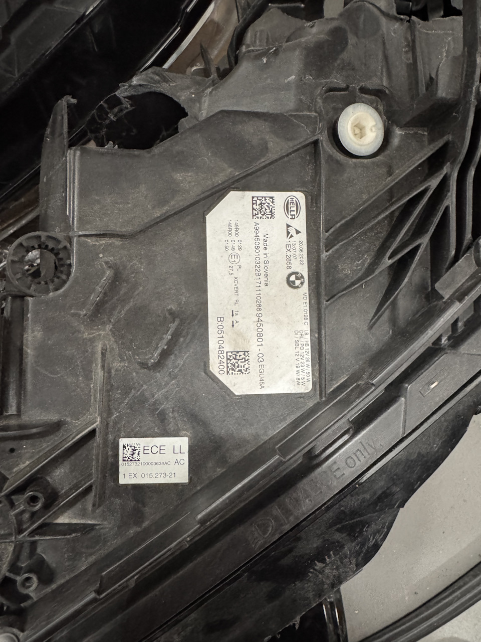

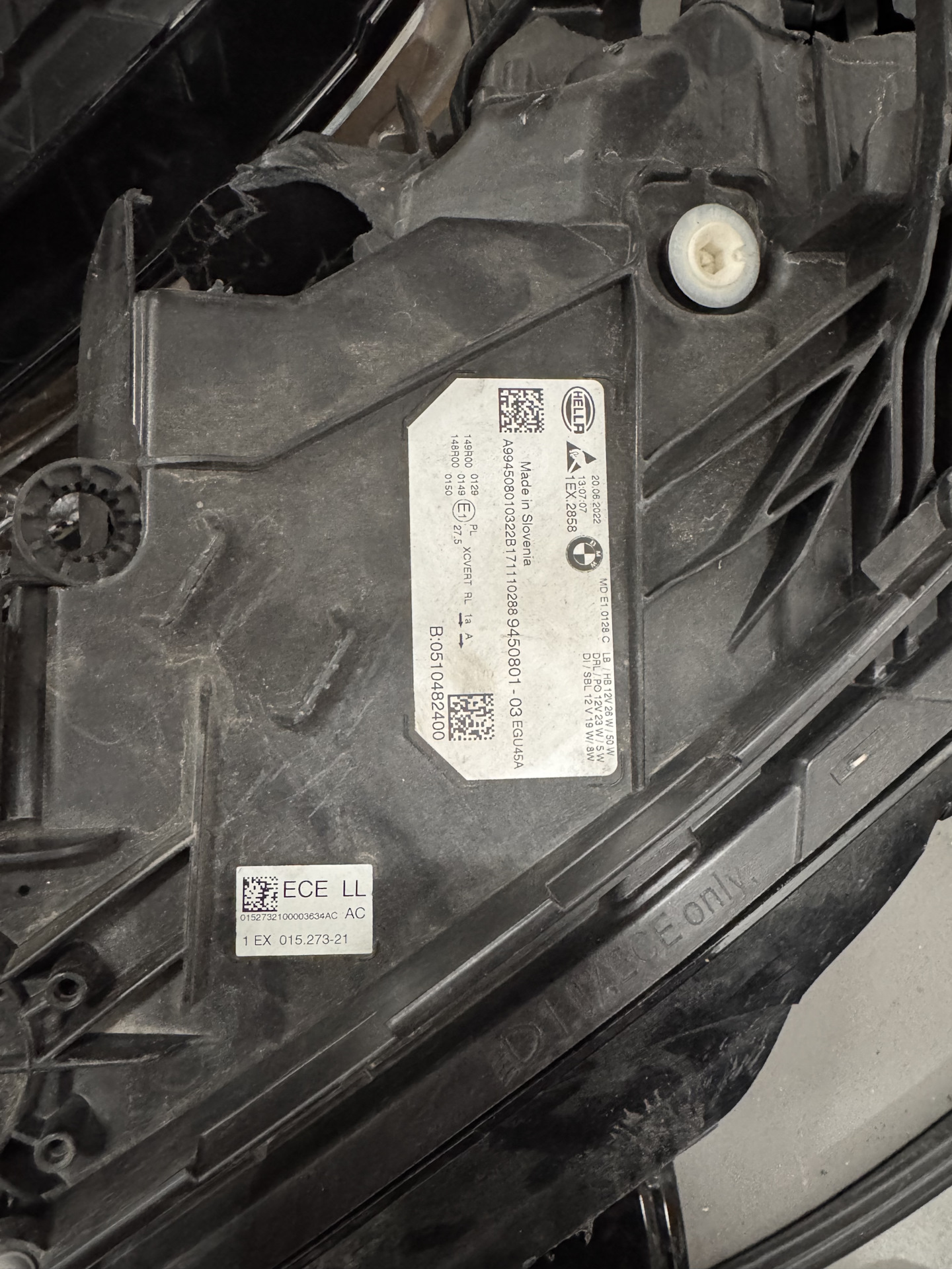

Первый затык — Фара. Купил на авито б/у фару, для меня было главное идеальное состояние и производство с той же страны что и моя "Made in Slovenia". Нашел такую у ребят из Белоруссии, даже месяц производства отличался всего на один месяц, моя 06.2022, купленная 07.2022. Визуально по видео 1 в 1. Привезли, осмотрел, забрал. Далее при сравнение с моей разбитой увидел, что корпуса фар разные, на моей корпус один, на Белорусской корпус с наличием иероглифов. При этом если бы у меня не было моей родной фары я бы никогда не смог предположить, что Белорусская фара с другим корпусом. Далее прения с продавцом — аргумент продавца фара работает, значит оригинал, а иероглифы сейчас везде, и не важно, что моя родная фара с того же завода без них — возврат сделать отказался. Поэтому поставил ее надеясь на чудо. Чуда не случилось.

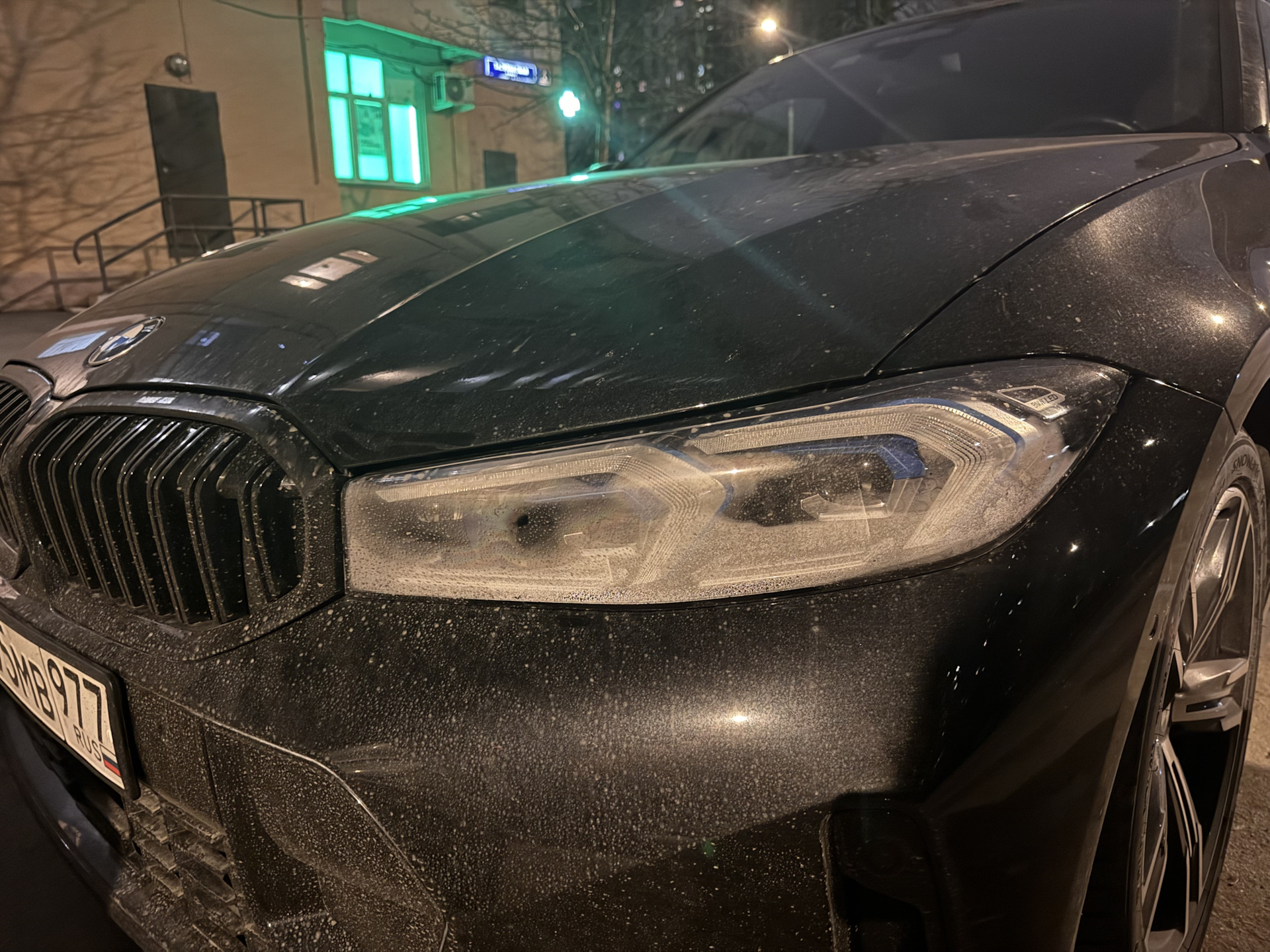

Теперь имеем, фара которая всегда чуть запотевшая, а когда линза нагревается фара потеет вся + яркость пучка света как оказалось тоже отличается.

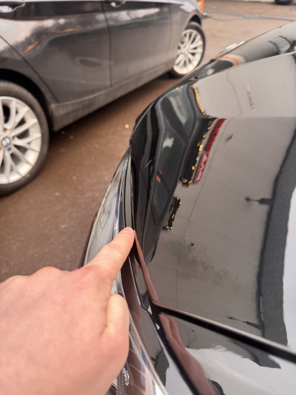

Второй затык — Капот, который на битой стороне капот не закрывает внутреннюю часть фары на 1-2 см, как будто капот не дотянули. Сервис кормит завтраками, что приезжайте, но позже через 1-2 недели обязательно отрегулируем капот, и будет все ок, но мне кажется, отрегулировать его нельзя, а снова сервис очень наврятли за свой счет захочет его дотягивать и снова красить.

2. По капоту как считаете можно его отрегулировать или все таки ребята не вытянули как надо?

Мне кажется очень сложно капот «не дотянуть». Там и «тянуть» то нечего особо. Его рихтуют. Возможно, нужно смотреть, почему фара выпирает так. Или где-то еще не так зазор выставили.
А запотевание фары можно убрать попробовать у ребят, кто занимается «тюнингом» фар.
Блин сильно потеет не думаю что пройдет

Где то видел, что китай и европа еще в дхо чучуть отличаются, чем хз правда. Посмотри и попробуй использовать это в качестве аргумента, ну и то что она потеет. Я бы очень сильно настаивал на возврате.

Если иероглифы, то скорее фара китайская. А не европейская. Блоки родные подошли же? Фишка в разьем норм входит? То что потеет это очень плохо . Нужно смотреть на деформацию корпуса, стекла. Лучше обратится к тем кто перебирает фары.
Поэтому и цены такие на фары. Орига Европа з/ч дешево не стоят. Китай да, морда у Китая своя металл — сталь, а не люминь
Ну при этом наклейку поклеили, что якобы фара словенская. Блоки да подошли.

По запотеванию не вижу ничего страшного. Постепенно уйдет наверняка. Просто долго лежала без работы.
