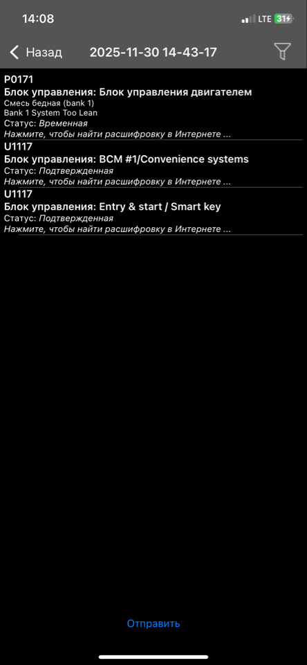

Зимой каждый день не катаюсь, только по выходным за продуктами или на природу. И вот в субботу, появился на приборной панели желтый ДжекиЧан (check engine) вместе с ним лампа пьяной дороги загорелась и контроль дистанции.
Сразу подумал, что после чистки БДЗ, возможно сбились настройки ГБО, потому что изначально перед установкой ГБО я не чистил БДЗ думая что машина с малым пробегом и нет смысла туда вообще заглядывать, ошибался, надо было.
Вспомнил что такой чек у меня выскакивал, когда я мучился с настройками ГБО, тогда тоже эти три гада появлялись из-за бедной или богатой смеси топлива, после правильной настройки ГБО чеки больше не давали о себе знать. Решил что пока не так поздно, а уже 5 вечера, надо поехать до сервиса где мне настраивали ГБО, но не успел, ребята закрылись, а в воскресение они не работают, кричат приезжай в понедельник. Пока не стукнуло 6 вечера топнул в ближайший автосервис что бы мне определили эту ошибку, вдруг это что-то другое, но там тоже оказалась что мастер по диагностике через OBD2 у них по субботам не работает, типа мы можем определить ошибку, её номер, но описание вам не скажем ибо только мастер Шифу умеет это делать а денег вы заплатите одинакова. В воскресение в магазине нашел Диагностический сканер автомобильный ELM 327 v 1.5 OBDII
управляется с приложения как на android так и на IOS iphone. Купил, 1500р (к стати потом нашел намного дешевле на OZON, но всё равно деньги не такие большие по сегодняшним меркам, считаю что переплатил за оперативность), подключил в разъем OBDII под рублем, скачал приложение и произвел диагностику.
Вышла ошибка P0171 «слишком бедная смесь»

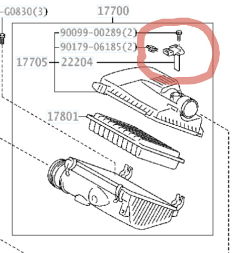

это может быть связано с подсосом воздуха или неисправностью (ДМРВ) датчика массового расхода воздуха. Подсос воздуха я исключил сразу, ибо я всё проверял когда чистил ДБЗ, остается ДМРВ.
Сбросил ошибку и покатался немного, на приборной панели ошибка не появлялась, но из любопытства я решил ещё раз просканировать, сканер вновь показал ошибку P0171. Поехал в магазин за очистителем ДМРВ, далее в гараж, заглушим мотор, сбросил ошибку, а далее все по инструкции,
открутил пару винтиков крепления датчика (ДМРВ),
извлек его из корпуса воздушного фильтра и на расстоянии 10-15см промыл струей из баллончика очистителя. До кучи продул от пыли почти новый недавно установленный воздушный фильтр, он хоть и менялся месяц назад но всё же, на вид чистый но всё равно уже пыльный. Продул его, продул корпус где он крепится. Ещё раз этот датчик помыл, просушил, Важно! не лапать его руками и не лезть туда всякими ушными палочками. После установил всё обратно, прогрел и поехал кататься. Как всегда, после подобных манипуляций появилось приятное чувство что машина стала ехать бодрее, наверное самоуспокоение. Катал в разных режимах и топал и в пробках успел постоять и в гору влетал короче дал коню под хвост. Проверяю сканером, ошибка P0171 не появляется. Покатался ещё и ещё, раза три проверил, тишина.

П.С. На фото тут вы могли заметить так же ошибку U1117, её как не сбрасывай она всё равно появляется но не отображается на приборной панели, проста она есть и не влияет на работу всех систем в целом. Это ошибка будет у всех кто ставит автосигнализацию поверх иммобилайзера, на форуме о одном увидел. Бороться с этой ошибкой нет смысла. К стати я ещё не все опции приложения опробовал, но там можно отслеживать температуру, реальную скорость, напряжение АКБ, расход топлива (при этом можно задать какое именно топливо Бензин или пропан) и куча ещё всякого.
