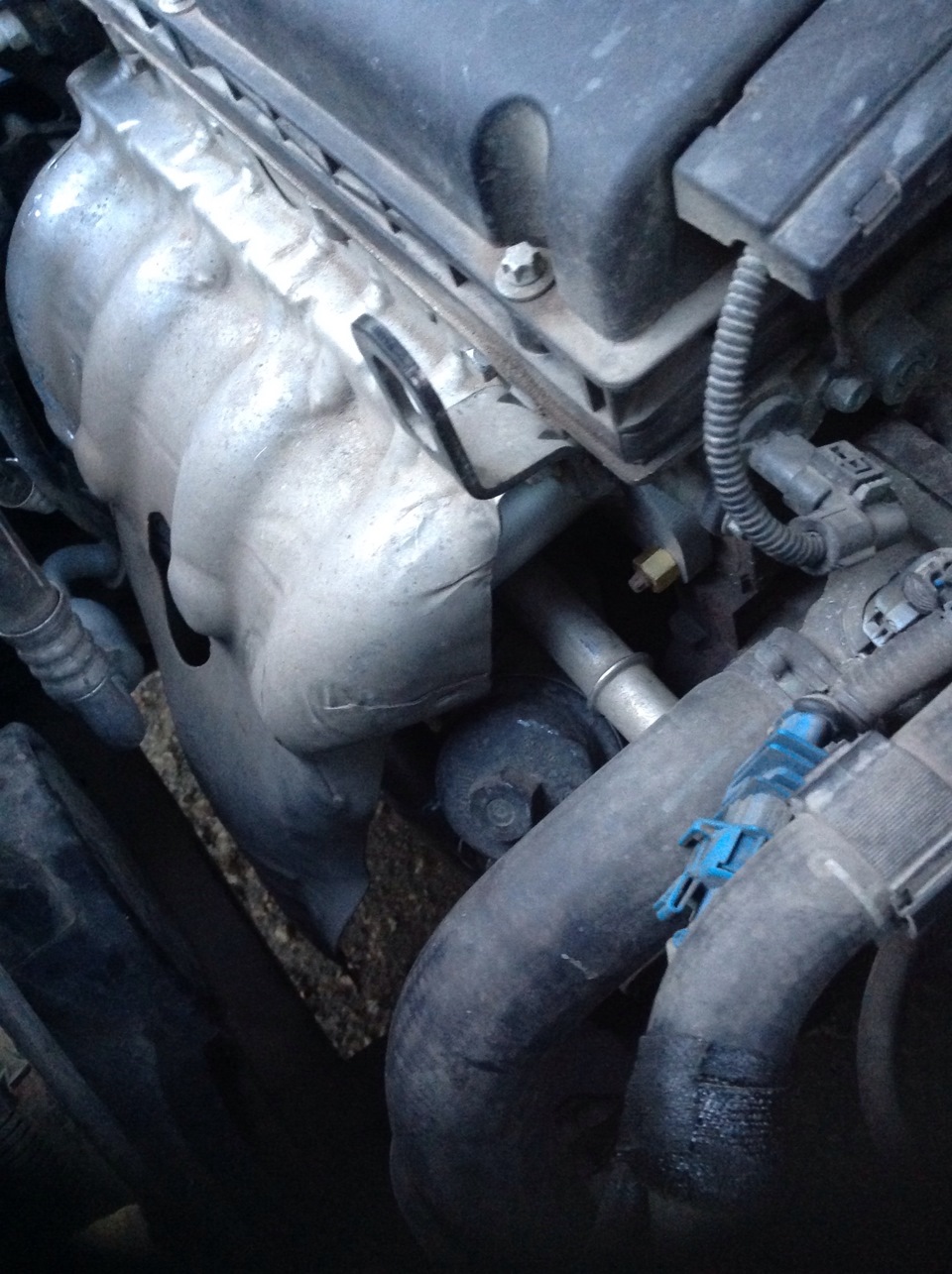

Разобравшись с ремнями и роликами я начал заниматься своей покупкой. Сначала снял защитный кожух он держится если я не ошибаюсь на четырех болтах. Все просто.
Далее все гайки я залил вд-кой чуть подождал и начал откручивать потихоньку. Со старым коллектором начались движения туда сюда, вообщем не хотел он никак вылезать от туда, в общем с горем пополам вытащил. Открутил следующую часть, а вот соединение с глушителем вот это я с ним повозился… Из-за него эта работала продолжилась еще на пол дня. Начал откручивать гайки и сломал прям заподлицо, кое как снял среднюю часть выхлопа, но болты всё так же сидели на месте, тогда на помощь пришла болгарка. Я спилил торчающие части болтов и начал сверлить, в итоге было немного просверлино в одном болте, а в другом я просверлино и обломил там два сверла((( На этом я решил, что 4-ое сломанное сверло уже никуда не годится и было решено, поставить нового паука на место и чуть выехать из гаража, чтобы снять выхлоп и отвезти в мастерскую, чтобы там мне подмогли. Было время вечернее уже и так как, я с машиной просидел с утра( так как еще делали грм) то я забыл выровнить глушитель, который матался. В итоге я погнул не очень сильно изгиб глушителя. На этом печальной ноте вечер и закончился.
Утром следующего дня я проснулся и помчал в гараж, и поехал в сто. Там загнали машину, подняли и начали удаление злощастных болтов, а точнее того что там осталось. После долгих свершений наконец таки было удаленно. Ура! Выпрямили трубу, оказалась при ударе она у меня немного лопнула, в итоге заворили ее все присоединили и я начал делать обкатку паука)))
Как мне показалась пропала маленько тупость и чуток повеселела машина, но всё равно сильных таких изменений не произошло. Это делалось, чтобы прошиться, поэтому все самое веселое и все самое интересное впереди!)))

расскажите мне новичку, ) что он дает этот паучок?)
При переходе на Евро-2, нужно удалить катализатор, я ничего не удалял, а просто поставил паук. Сам паук, практически ничего не дает, малость и все. Но в совместном сочетании паука и прошивки, должен измениться расход, машина будет более приемистой, резвее будет. Ну а так, прошьюсь и обязательно отпишусь в своем бортовом журнале, так что заходи почитаешь))))

Паук из нержавейки?
Из жаропрочной стали
Многие пишут, что появляется металлический звон. У тебя как с этим?
Это если ты из шТатного вырежешь катализатор и вваришь пламягаситель, то да, будет звон. Я поэтому паук и ставил, чтобы не звенело ничего
