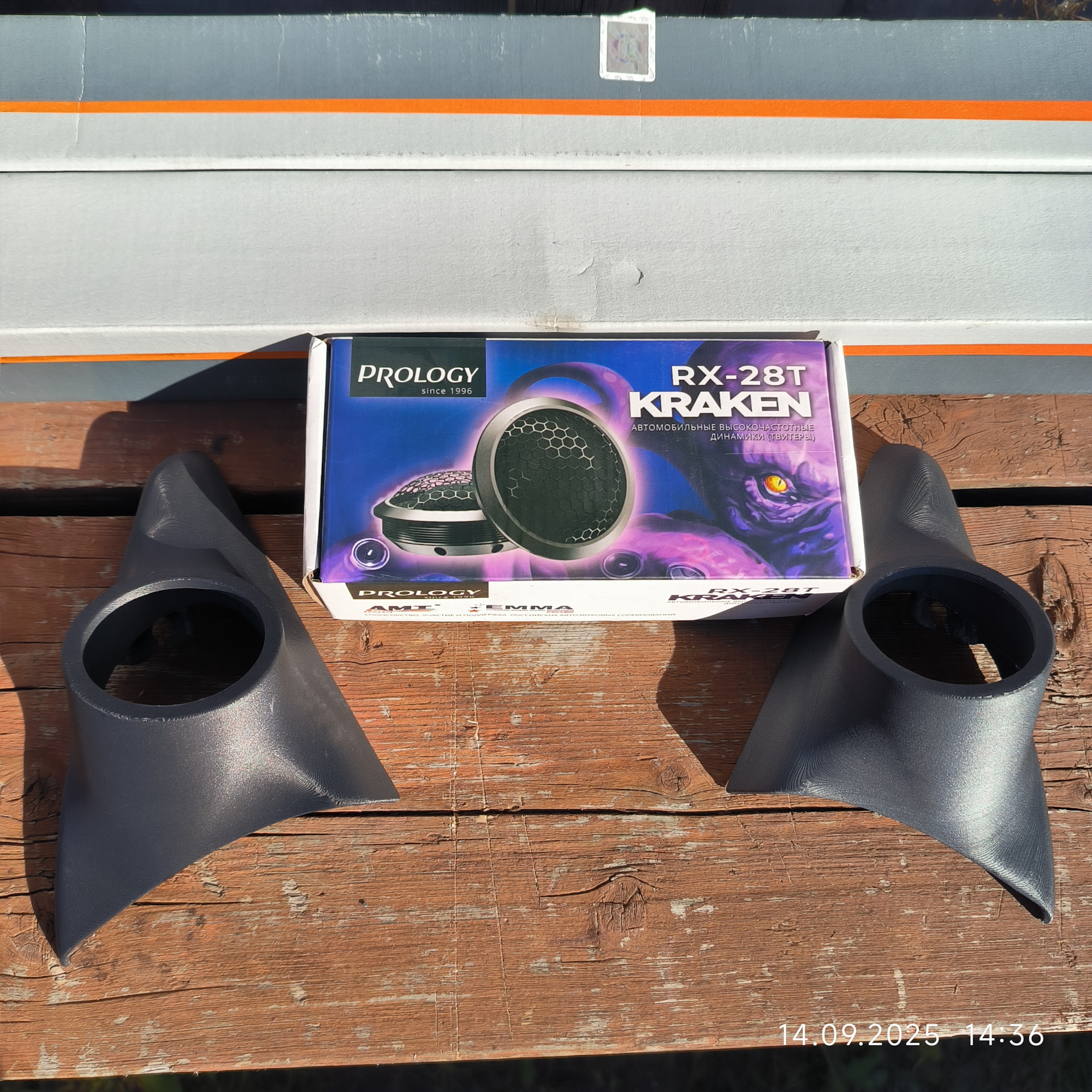

Новенький усь Bose от Arkana/Kaptur, и неоригинальные накладки на Arkana педали (оригинальные стоят несоразмерных денех). Найти оригинальные Bose пищалки в панель тоже проблема, б/у не рассматривал, поэтому еще для Logan'о панели было заказывал подиумы под 52мм твитера и Kraken'ы в них (выбирал в первую очередь по внешнему виду, так как аудиофилией не страдаю). Подиумы нулевые буду продавать, под них подходят много разных крупных пищей и рупоров, например тот же Raven. Если кому интересно, то пишите)

А вы эти пищалки в уголки дверей подключаете к передним динамикам, или тянете в двери отдельные линии?
Я их не подключал и уже не буду, на дастер панели есть места сверху под лобовым стеклом. По схеме Bose усилителя подключаются параллельно с динамиками, для этого приобретал комплект проводки твитеров от Весты, чтобы не врезаться в проводку двери)

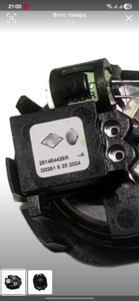

Можно взять 281464425R Harman Kardon aliexpress.ru/item/100500…&sku_id=12000048970815548

Вот полный комплект rrr.lt/en/used-part/gku38…e-e-tech-audio-system-kit
Теперь вижу что там в ромбе AGL, а не SofaItal) но тут и усь свой, и формат акустики новый, как в Весте NG, мне не пойдет)
Разве отдельно твитеры не подойдут?
Они точно одного формата по установочным местам?)
Должны быть. Сам не проверял ещё.

На пробу попробуй 28148br00a. Посадочные одинаковые. Только выход фишки развернут на 180 градусов. По массе они тяжелее 281485531R. Цена в автопитере 335 руб/шт. Купил их, но ещё не пробовал)
Твитеры нужны типа такого 281485531R www.avito.ru/lyubertsy/za…id&utm_source=soc_sharing ?
Да, но они у него явно не новые))
У меня в коробочке один твитер bose такой на запас лежит новый. Комплект пришлось брать немного б/у (снят в первый год с авто).
