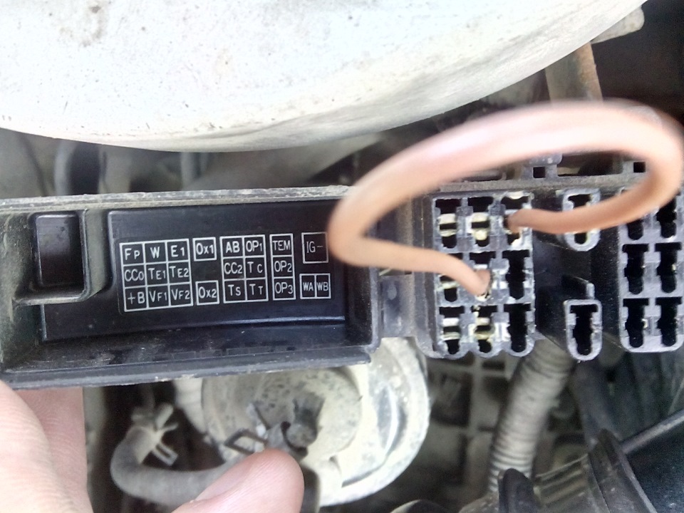

— провёл само диагностику, путём провода и замыкания в диагностическом разъёме двух контактов:
замыкаем E1 иTe1
CHECK при повороте ключа в положение включенного зажигания моргает непрерывно, т.е. ошибок нет.
Как проводить само диагностику и описание кодов ошибок, поглядел у Ивана Japan-56…думаю будет не против за мини рекламу)
замыкаем +B и Fp…для того чтобы послушать как работает бензонасос
Бензонасос работает, но звук достаточно странный) — думаю ему "пора"
