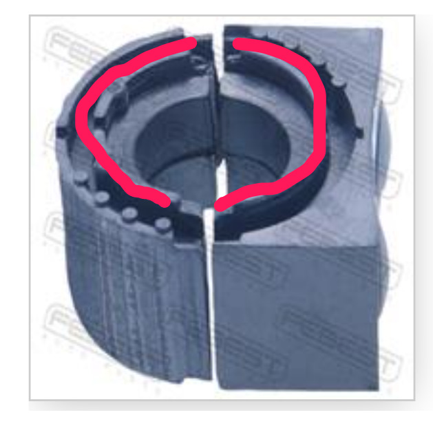

Нашел я сегодня причину стука, это была втулка стабилизатора поперечной устойчивости. Защитная обойма стрелась и металлическая обойма ударялась об поперечный упор стойки. Развернул сайлентблоки, и установил на место. Новые купленные не подошли. Звук пропал.
Рекомендую следующий способ поиска неисправностей: снять обе стойки стабилизатора, на края поперечной стойки положить картон сложенный в несколько слоев и проехать по маршруту, при котором у вас появляется стуки, если стуки ушли, проблема найдена, если нет, то нужно искать дальше. Всегда ищите сами, а не в сервисе. Данный стук можно найти, только сняв обе стойки стабилизатора, это я вычитал на драйве, метод ремонта тоже. При замене сайлентблоков стойки стабилизатора, обязательно приобретайте новые болты, если машине более 5-7 лет.
Хотел добавить от себя, данный износ и проблему не один сервисник не найдет, пока полностью не снимешь стойки стабилизатора поперечной устойчивости, и не приедешь по неровностям. И это самый бюджетный вариант исправления. Цена вопроса 2 часа свободного времени, 4 новых болта и желание.

Вот это красная линия и есть линия металлического вкладыша в сальнике, на нем резиновый демфер, когда он изнашивается, появляется стук об бортик стабилизатор поперечной устойчивости. С обоих сторон он одинаковый, если стабилизатор зажат крепко, и нет люфта, но есть стук, проблема в нем, как у меня. Я его развернул и собрал обратно. Пробег 235000, они до сих пор родные. Если буду их меня, то обязательно дополню бортовик, а пока все тихо и нет Скрипов и стуков.

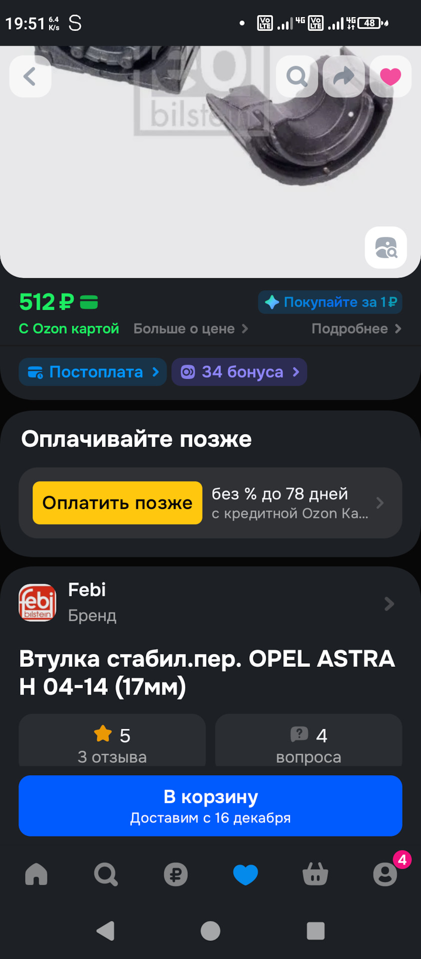

Менял недавно, брал от Опель астра.
Словами не передать как мастер матерился, говорил что не подходят, но совместными усилиями мы их смогли поставить. Но одно но, мы стаб снимали полностью.
Спереди тишина, и втулка работает как нужно.
Если что втулка как раз работает на скручивание и должна очень плотно сидеть (смазывать категорически запрещено).
Стук металлический тоже ушёл
Скинь артикул, пожалуйста. Есть на 16 мм, я тут нашел на 21, а наша стойка стабилизатора 22, думал если 21 поставлю то Тоже нормально будет. Пока стука нет, на запас информации собираю.
Давно покупал вроде этот артикул OPSBASHF
Ок, спасибо.
