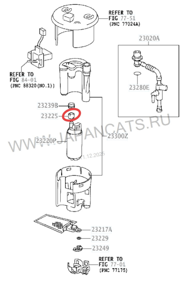

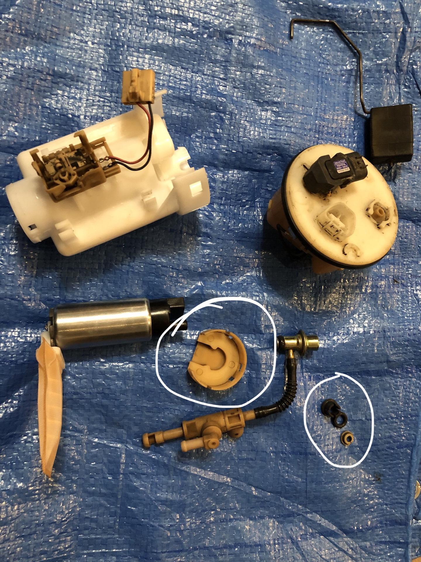

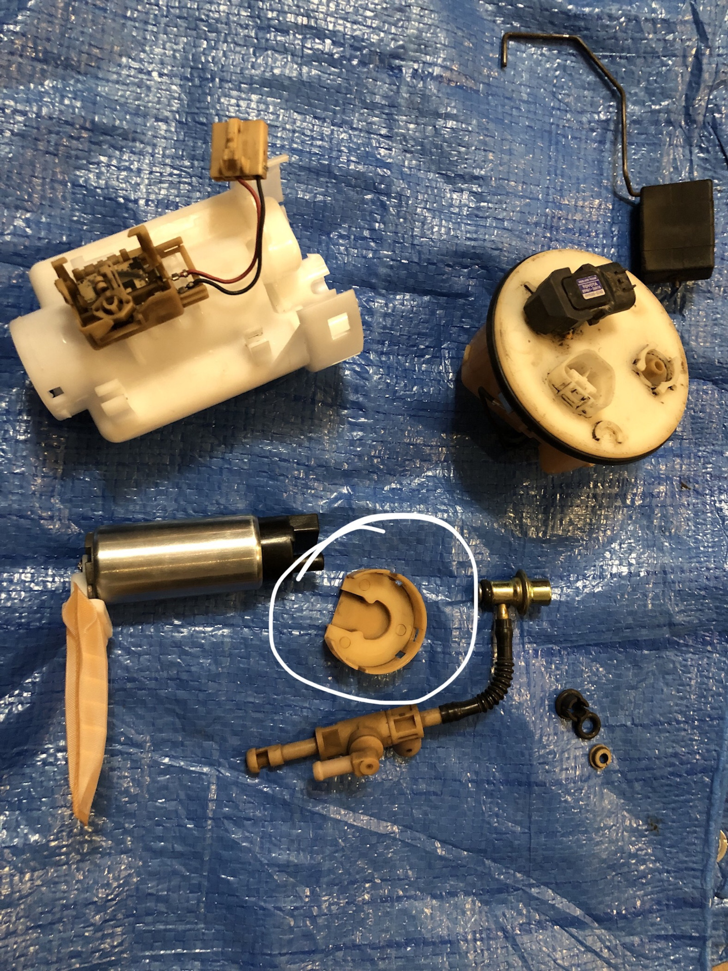

Снимаю бензонасос, разбираю и замечаю, что у меня не хватает уплотнительной резинки под бензонасом, сверяю со схемой. И в правду, нет резинки под бензонасосом и к тому же направляющая втулка не похожая на заводскую, бонусом смутило обычное колечко и пластиковая втулка над ним.

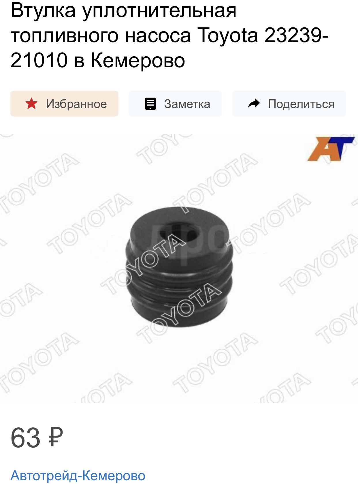

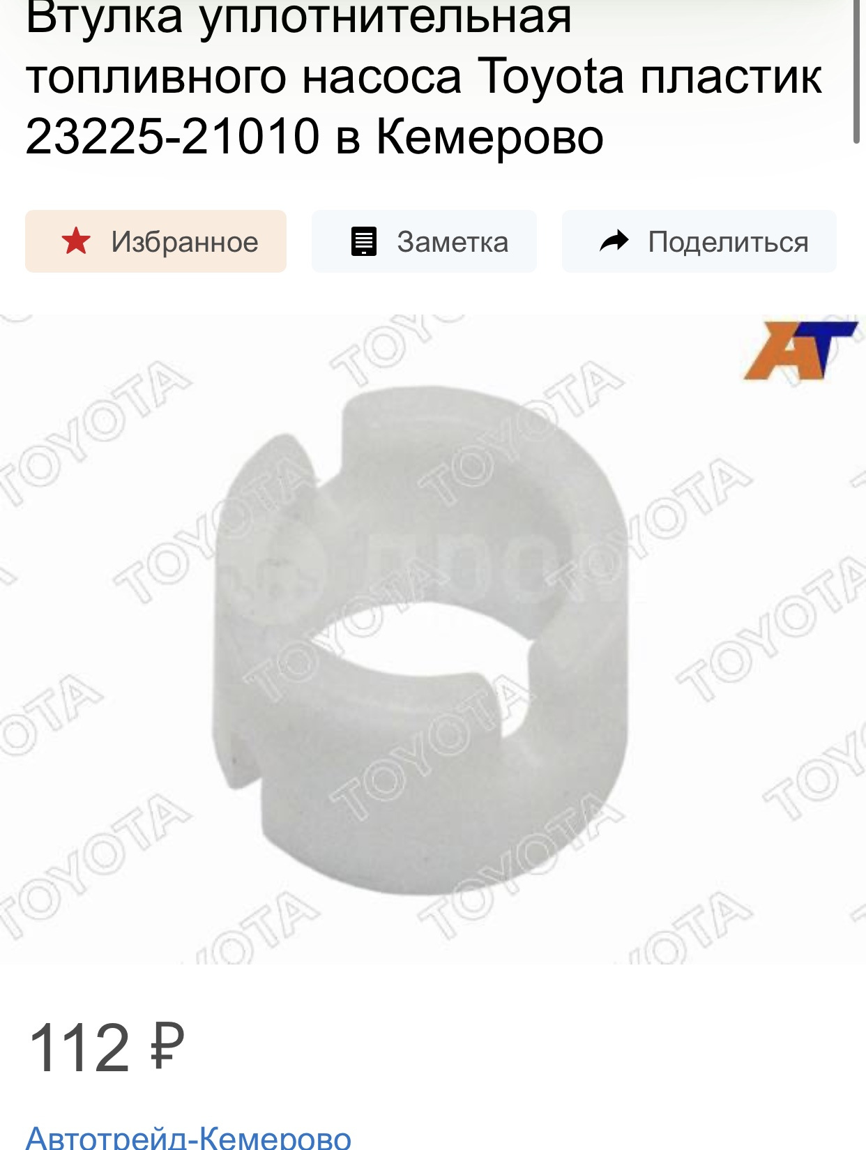

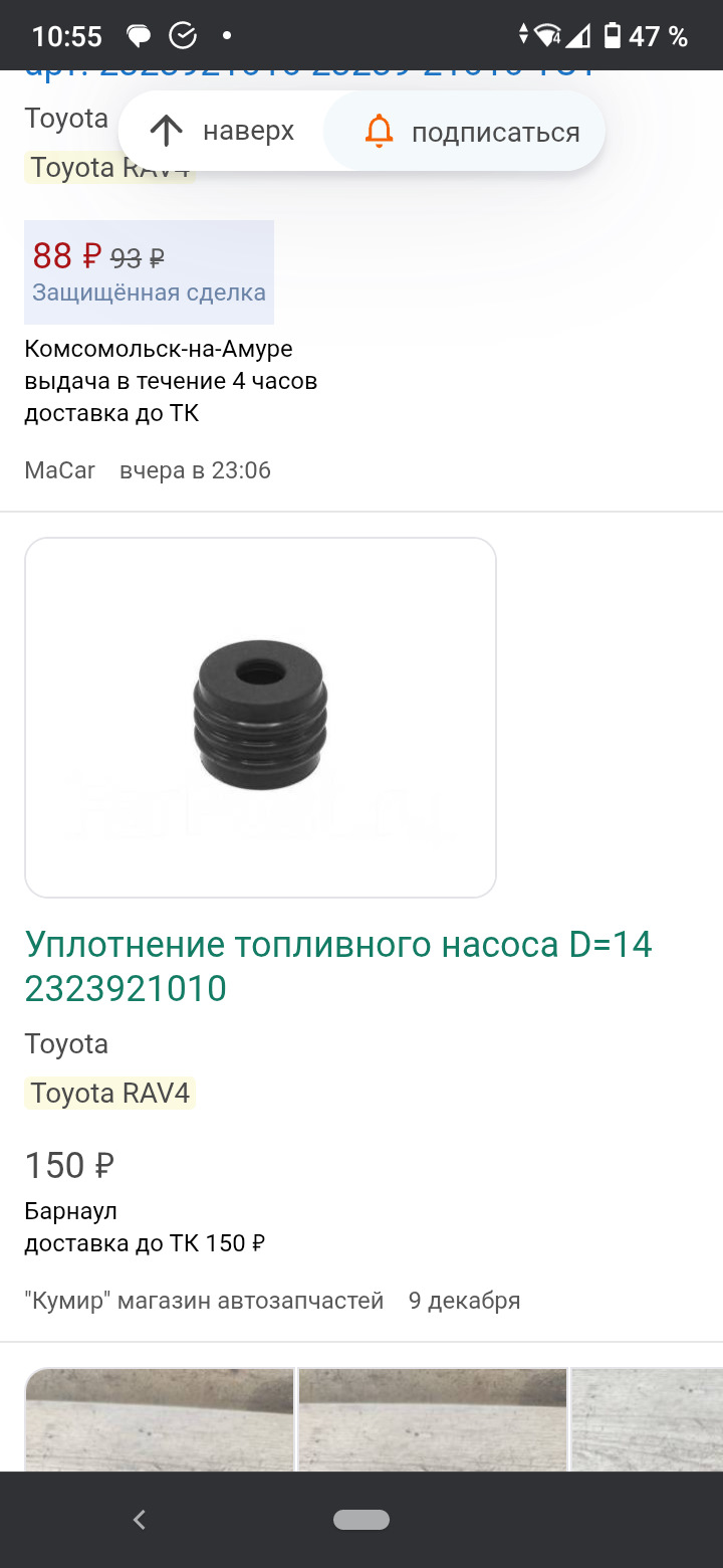

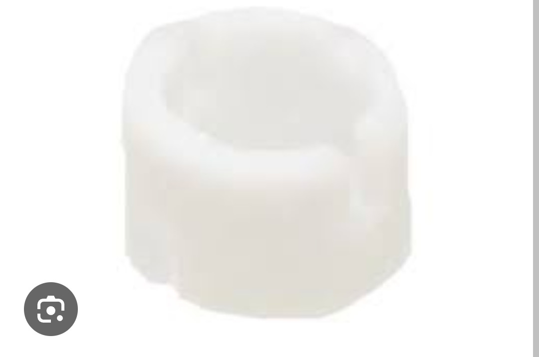

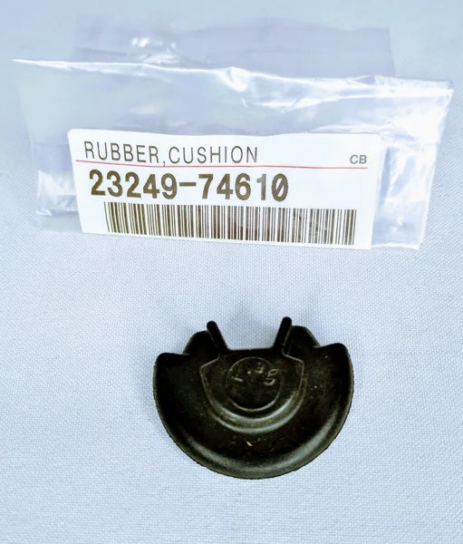

Отдельное огромное спасибо и уважение fuse86 grm108 за дельный совет, после совета было решено ехать и покупать недостающее. А именно 👇

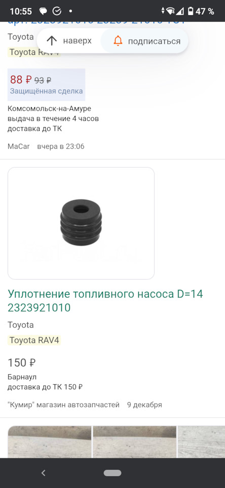

Втулку взял аналог. Подошла. 👆
На схеме выдавало на фото ниже 👇
Но в наличии такой нигде не было
После повторной переборке и установке бензонасоса на место, машина завелась как ни в чём не бывало.
Огромное спасибо всем кто откликнулся ! Всем добра и удачи !

Резинка 28010 позиция 23239в на схеме Fuse86. нам не подходит.
Она меньше диаметром и подходит к другим фильтрам. На Фунте у меня она подходила, а тут нет.
Подходящие резиновые втулки идут в комплекте с фильтрами, некоторые (не все) фирмы комплектуют.
Доброго времени суток. Надеюсь уже решил проблему, но если все же нет. Попробуй ещё раз, перебери топливную станцию, и убедись в наличии и правильном положении всех уплотнителей. У меня похожая проблема была. Не было проставочной пластиковой втулки перед уплотнителем, который на носик топливного насоса надевается. Из-за чего, резинка спадала и давление дать не могла.

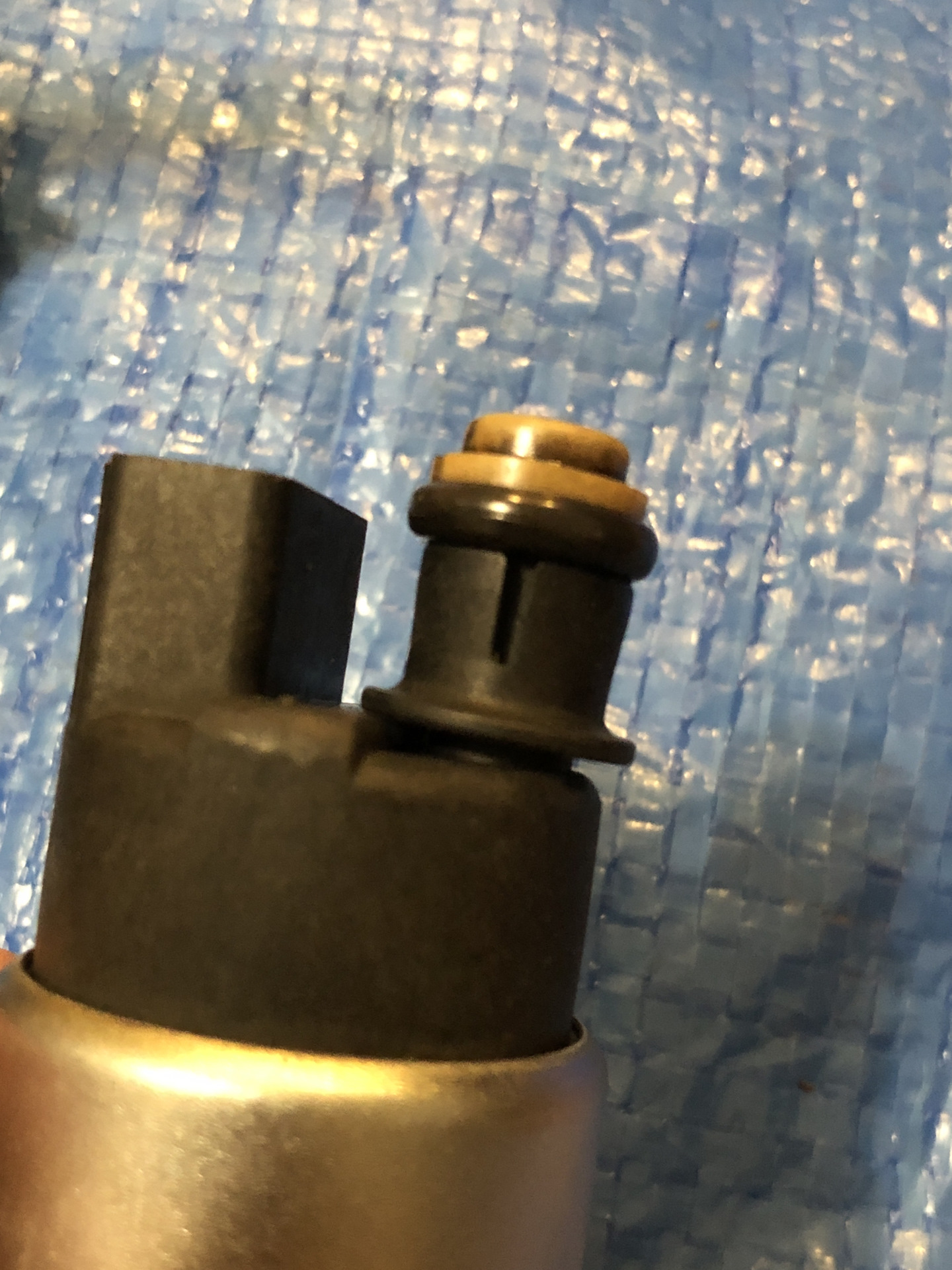

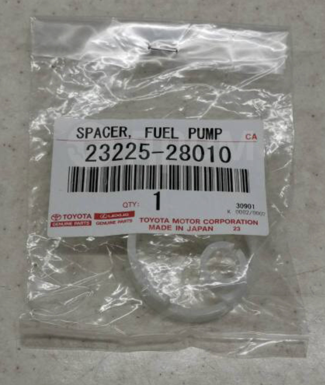

Машина ещё не на ходу. Разобрал сегодня, вот такой бутерброд у меня стоит. Мне кажется или втулка не заводская?
По любому нет. 23225-28010 это номер втулки, рублей 200 стоит. И резинку сразу, она тоже не та, ктопоая должна быть
Shurinberg-4177
Этот бутерброд, видимо временное решение. Кто то выкрутился таким способом не найдя штатный уплотнитель.
И думаю это сработало бы, если резиновое кольцо положить с верху шляпки.
Нужно искать штатную резинку.
Легче найти б, у станцию.
Fuse86

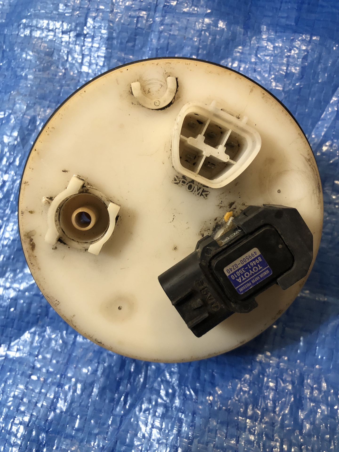

Вот ещё резинового уплотнителя под бензонасосом нет
Дико извиняюсь, а можно полюбопытствовать, а что за черный разъем на станции…у меня такого нет…
Если вы про этот, то это датчик давления в баке, вроде как-то так называется
Спасибо, не знал, что такой есть у нас…но у меня даже проводки под него не было…или я не видел… Ещё раз спасибо, есть над чем подумать… А у Вас как дела? Замер давления делали ?
В целом можете в каталоге посмотреть по vin коду. www.japancats.ru/
У меня есть каталожный номер я через japancar.ru смотрю. На дроме ничего в наличии в моём городе нет. Завтра если успею, в автомагазине спрошу, может есть

Проверить давление к сожалению нечем. В бак до меня кто-то уже лазил, при разборке погружного, заметил отсутствие уплотнителя под бензонасосом, а заводского кольца сверу не было, вместо него было что-то похожее на клипсу и вместо заводского уплотнителя ввиде гармошки было резиновое колечко похожее с форсунки. Думаете стоит заново разобрать погружной?
Стоит или нет, не знаю. Во первых непонятно- достаточное давление топлива в системе или нет. Если давление в норме- точно там делать нечего. Во вторых- собирал кассету фильтра с бензонасосом не я, так что абсолютно точно не знаю — как и что там делалось и соблюдены ли все тонкости и лайфхаки. Уверен, что давление в норме и там всё правильно собрано- зачем туда лезть? Значит надо искать в другом направлении. А вот если с давлением проблемы- то искать их надо именно там, где я написал.
