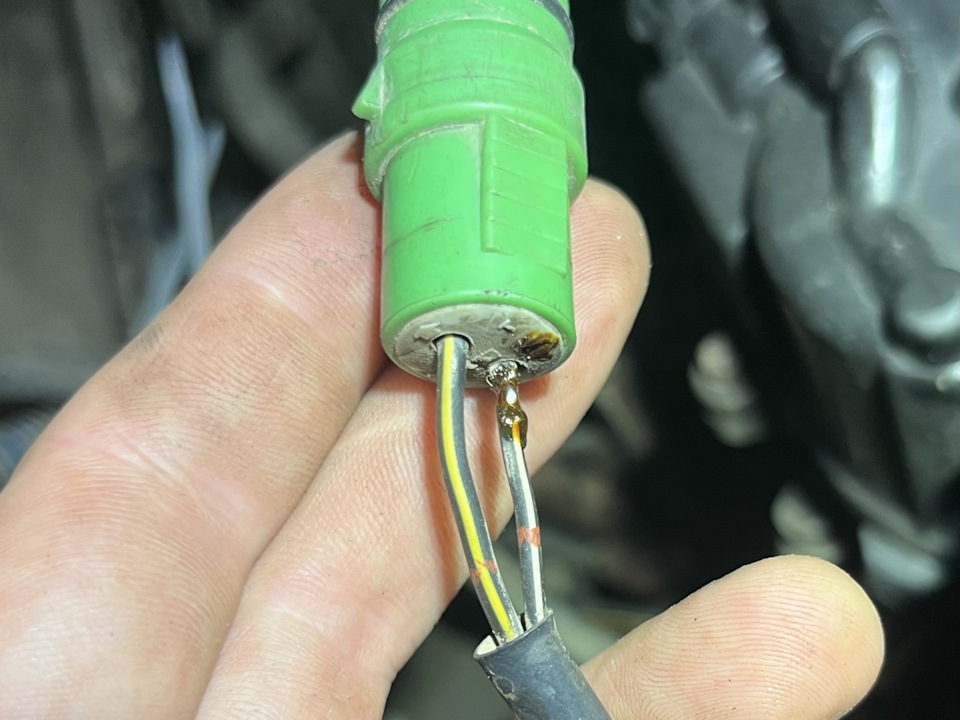

Изоляции и контактам на концах моторной косы спустя 39 лет уже поплохело — чуть взбодрил.

Через несколько дней было решено прокатиться на Русский остров с ночевой. На обратном пути ползу на понижайке, ощущаю, что как-будто опять мотор троит, но по тяге пока не понятно. На основной грунтовке уже стало ясно, что точно один цилиндр куда-то сбежал. Молюсь, что хоть бы не четвертый, останавливаюсь, по очереди дергаю броники. Бинго — в этот раз первый. На всякий случай снял фишку форсунки, чтобы если вдруг она была рабочая, то не смывала бензином масляную пленку со стенок. Но под подозрением все равно она, та самая зеленая от 1G. В гараже замеряю компрессию — в норме. В очередной раз дергаю коллектор, попытался в этот раз, не откручивая топливные магистрали, отодвинуть рампу и вставить замену из оставшихся. Это было зря, резинка прижалась как-то криво, и при запуске с места прижима заструило бензином. Благо, троение ушло. Покупаю 2 новых колечка, снова дергаю коллектор. Кажется, уже готов поучаствовать в соревновании на скорость разбора по аналогии с АК-47, поскольку эта процедура была проделана раз 10 точно.
