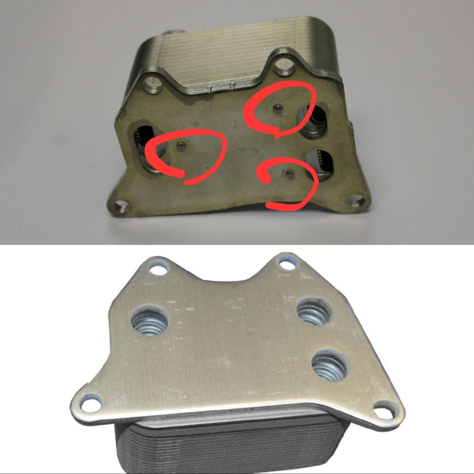

Как всегда, всё что ни случается начинается с одного — еду я значит, никого не трогаю… И тут раздаётся этот мерзкий звук с сообщением — Проверьте уровень охлаждающей жидкости!
Первая мысль — ну что опять? Уплотнительные кольца (WHT004973) на бочонке (06L121131), соединяющем теплообменник (масляный радиатор 06L117021G) и помпу, уже были причиной разгерметизации, расширительный бачок тоже, основной радиатор тоже дал течь и был заменён не так давно. Останавливаюсь, глушу, открываю крышку расширительного бачка, тадаааам… Уровень ОЖ упал, стенки в масле, на поверхности масло. Таааак, ясно.
Год назад масляный радиатор менялся, с прокладками и соединительным патрубком помпы, тогда был установлен LUZAR LOc1814, прокладка, шедшая с ним в комплекте, была заменена на Elring.
Вобщем, как показало время, этой связки хватило ровно на год.
В чем конкретно заключалась проблема — в радиаторе или прокладке, я не стал разбираться, да и сложно понять, когда все в этой субстанции (масло с антифризом). Лузар не очень хвалят, да и Элринг на Автодоке отзывами не блещет. В связи с чем рекомендовать кому либо эти запчасти не могу. Если у вас встает проблема выбора, ищите другие аналоги.
Я же, в этот раз, взял следующий комплект:
INA E592040210 масляный радиатор — 3320 р.
VAG 06L121131 соединительный патрубок — 500 р.
VAG 06L115441 прокладка кронштейна- 198 р.
VAG 06L117070 прокладка радиатора — 219 р.
LAVR LN1107N Промывка системы охлаждения — 380 р.
Антифриз SINTEC 990562 — 1000 р.×2 шт.
Очиститель карбюратора — 500 р.
Итого з/ч и расходники — 7 117 р.
Работа в сервисе — 7500 р.
Итого: 14 617 р.
Бачок менять не стал, только в июле его поменял, отмыли от масла карбклинером.
По времени работа заняла 3,5 часа, в 19:00 начали, в 22:30 уехал.
Всем безпроблемной эксплуатации.

А теплообменники взаимозаменяемые? У них отверстия разной формы🤔
Да, более того, упоров нет (3 металлические бобышки).
PetrNikitin
нижний с ген2
Идёт как замена VAG 06L117021G на FAW 06K117021J
Именно поэтому и был приобретен.
