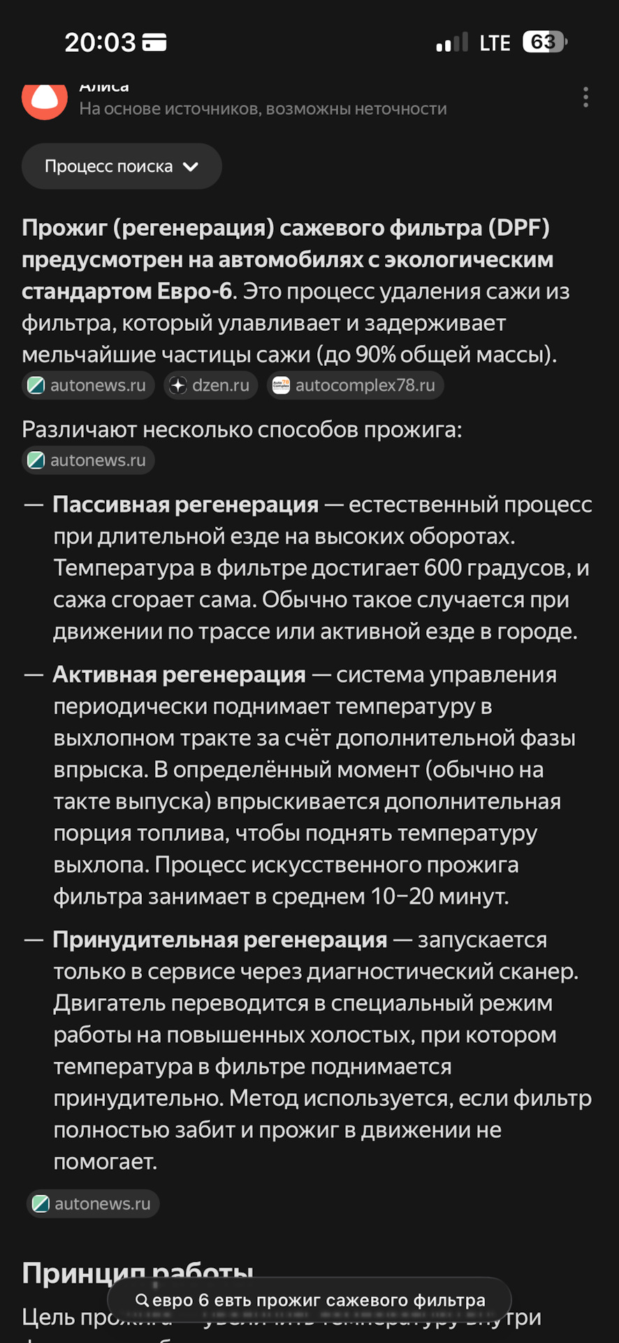

1.-1.5 экономия будет на 100 км из за того что прожиг отключен

Может я чего-то не понимаю, но как отключение мочевины связано с прожигами? 🙄

На евро 6 это все отключают в сборе как егр так и удаление сажевого фильтра по-другому никак, отключив егр оставив сажу она забьется мочевина работает в паре с егр
Сажевый вполне нормально работает без мочевины — у них разное назначение. Мочевина удаляет окислы nox, а сажевый задерживает сажу. У меня отключена мочевина и егр, но сажевый на месте и вполне себе работает. Что в принципе, косвенно можно соотнести с евро 4-5.
