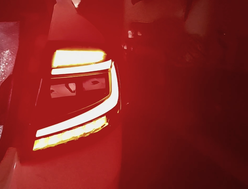

Решил поменять задние фонари на LED.(производитель AKD)
По зазорам все отлично, сами фонари чуть темнее чем сток.Смотрятся поинтереснее.После мойки не потеют.
Всё хорошо, но как говорится есть нюансы)
Купил "Васю", считаю необходимым иметь данный сканер каждому WAGоводу)
Все предельно просто по замене, инфы полно расписывать не вижу особого смысла.
А вот с адаптацией этих фонарей придётся по###ся)
Прописывать вручную каждую лампу.
Еще запараллелил заднюю ПТФ к стопам, стало интереснее и ярче.
В задних ход поставил диоды 5к, повороты тоже заменю на LED. Покупал на "зеленом" сайте.
Инфу по установке брал у "Skoda-Mk"
Адаптация LED фонарей
Запчасти на фото: 822141

Автор привет! Помоги пожалуйста советом, установил тоже себе такие фары, и почему то светятся вот и верхняя и нижняя лампа. Скажи пожалуйста это изза того что я еще кодировку не сделал?
Да всё верно, нужно Васей диагностом пошаманить там с настройкой.
Обратись в своём городе к кому-нибудь, рубль или 2 возьмут за услугу.

www.drive2.ru/l/713730931814316069/ Кодировал при помощи car scanner, ни чего сложного
Первый раз зашёл в васю мне так не показалось)Вручную каждый блок фонаря переназначать такое себе занятие.

я правильно понимаю что вместе с стопсигналами у вас птф загорается?
Всё правильно, но глаза не "выжигает" если речь об этом)
откуда такая уверенность?
Визуально на глаз, также как стоп горят.
Яркость штатная, значение не менял.
мда…
Я никому ничего доказывать не собираюсь )одно знаю точно, на иже так не получиться)
А стоп сигнал как работает при включенных птф?
Птф работают в параллель со стопами.Если их включить тумблером то они будут на постоянку работать как и задумано.В выключенном положении загорается вместе со стопами при нажатии педали тормоза.
