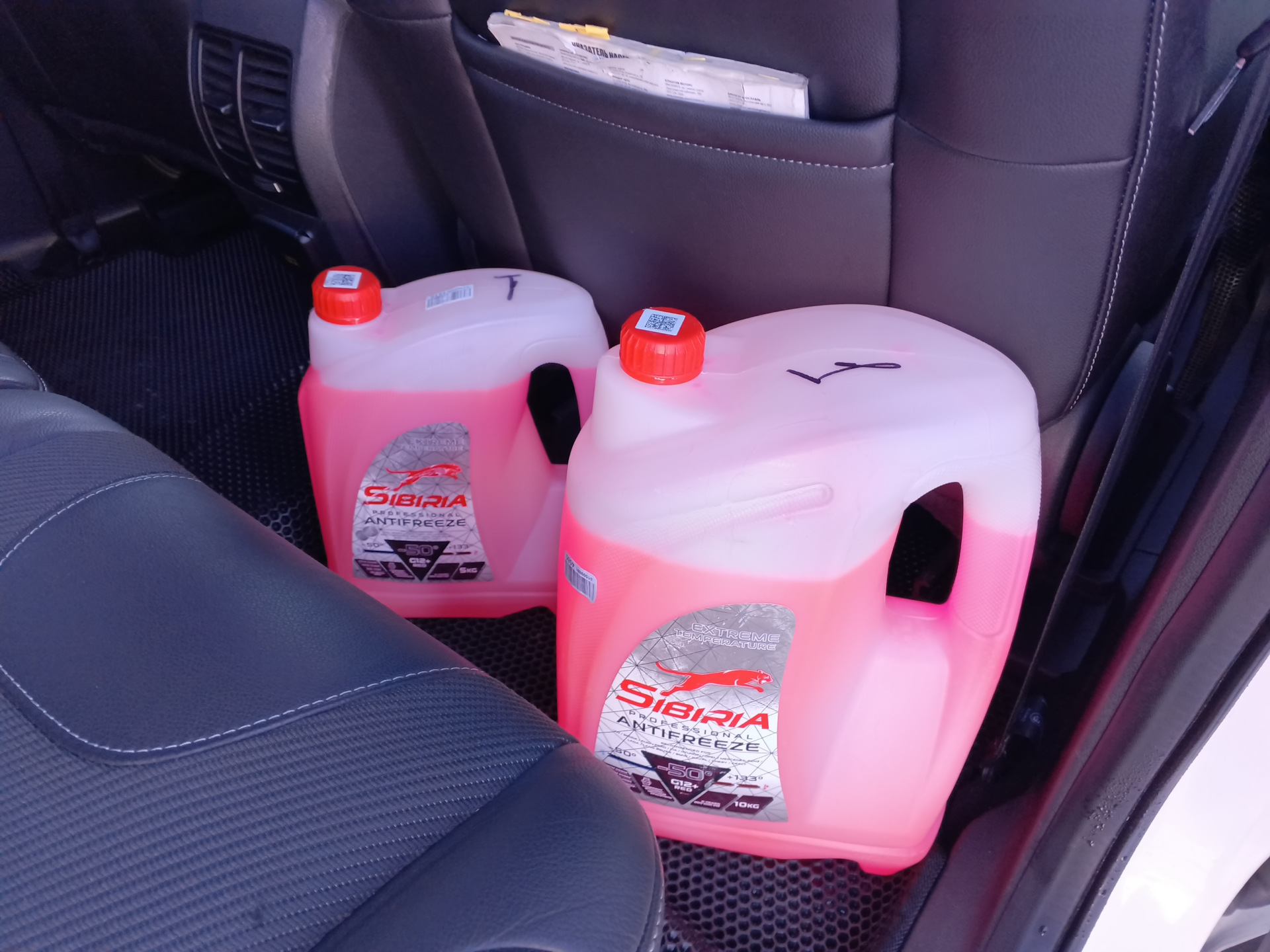

А зато сегодня в Автомаксе в Брьзани был, по записи, на аппаратную замену антифриза приехал. Когда около открытого капота их стало четверо, я не выдержал и подошел в ремзону…
Короче, отказались менять.
Перед этим звонил, машину называл, перезванивали, согласие дали.
Ну ничего, не судьба, антифриз вернулся в озон.
