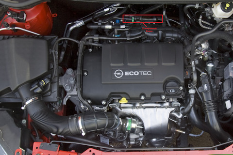

Вчера отдавал машину ОД, замена трубок охлаждения АКПП, прокладок клапанной крышки и передней крышки ДВС, вечером забрал машину, отъехал 5км обнаружил, что загорелся ЧЕК, возвращаться не стал, было уже поздно, считал ошибку сканером Р0171, бедная смесь. Подскажите, что это может быть последствия ремонта ОД или просто так совпало?

Может кому пригодится. У меня была такая ошибка. Из-за специфики эксплуатации авто (езда по пыльной местности) клапан залип в полуоткрытом состоянии, т.е. постоянно подсасывал воздух с бака. Решил снять абсорбер. Когда я начал дуть в одну из трубок, то из места, где он связан с атмосферой, где происходит забор воздуха, ровной струйкой пошла пыль, как на пароходе))) Абсорбер оказался не разборный, а новый покупать, как-то не очень хотелось. В итоге подсоединил компрессор с одного края и пылесос с другого, все продул. Собрал. Вывод: клапан умер не просто так, а из-за забитого пылью абсорбера. Езжу 4 года тьфу-тьфу-тьфу больше не беспокоит. Astra J GTC 1.4 NET 2014г.
Открывал пробку бензобака, ни какого пшика нет, открывается легко. Шипение (слабое) слышно под капотом со стороны впускного коллектора, ближе к ремню, но ни чего не нашел.
попробуй после поездки крышку бака открыть, если пшик будет, то 99% проблема в клапане
