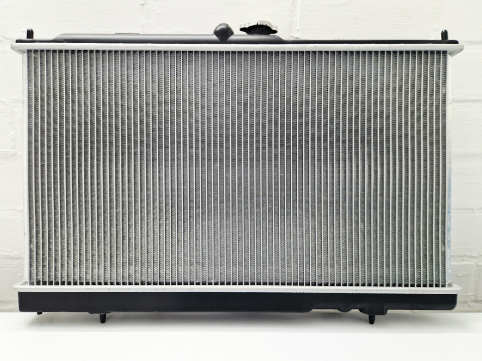

В дальней поездке потёк цельноалюминиевый радиатор 😒, как будто со стороны двигателя что то в него прилетело, защита картера не установлена и возможно отрекошетило от колеса.

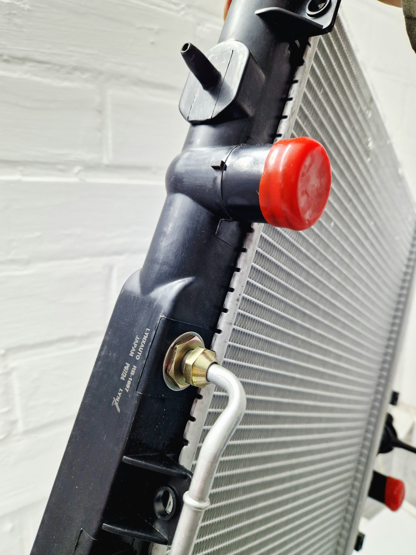

Приобрёл радиатор Lynx RB1097
Параметры:
● длина сердцевины — 678 мм;
● высота сердцевины — 375 мм;
● толщина сердцевины — 16 мм.
Немного описания с сайта производителя.
Радиаторы LYNXauto обладают эффективной теплоотдачей благодаря минимальному гидравлическому сопротивлению, увеличенной площади оребрения и использованию материалов с высокой теплопроводностью.
Бачки, изготовленные из высок прочного материала (полиамид со стекловолокном PA66-GF30), обеспечивают механическую прочность и герметичность при любых перепадах температур. 100% проверка герметичности.
Внешне всё выглядит качественно.

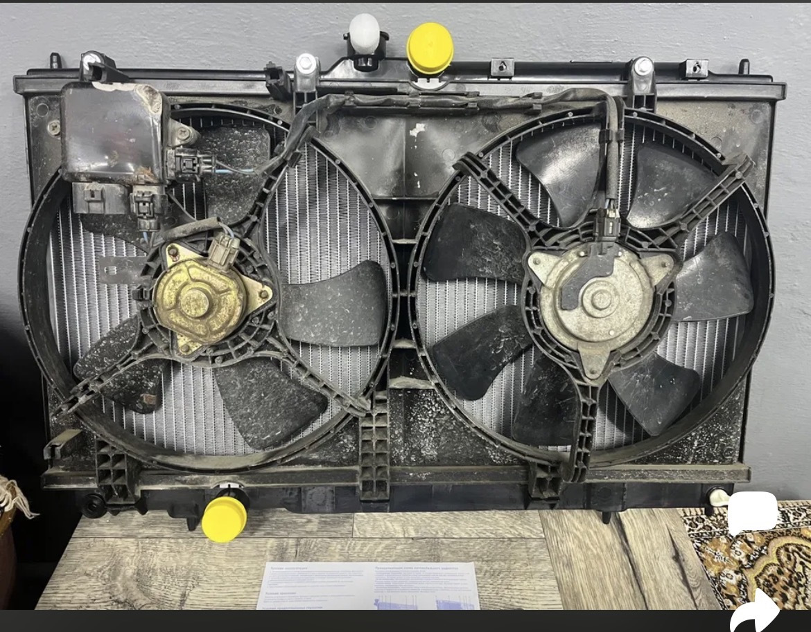

С цельноалюминиевым радиатором я немного подрезал патрубки, перед сборкой нового примерил, в натяг хватает, верхний патрубок уже стал жёстким позже буду менять оба.
Вентиляторы встают на свое место без проблем.

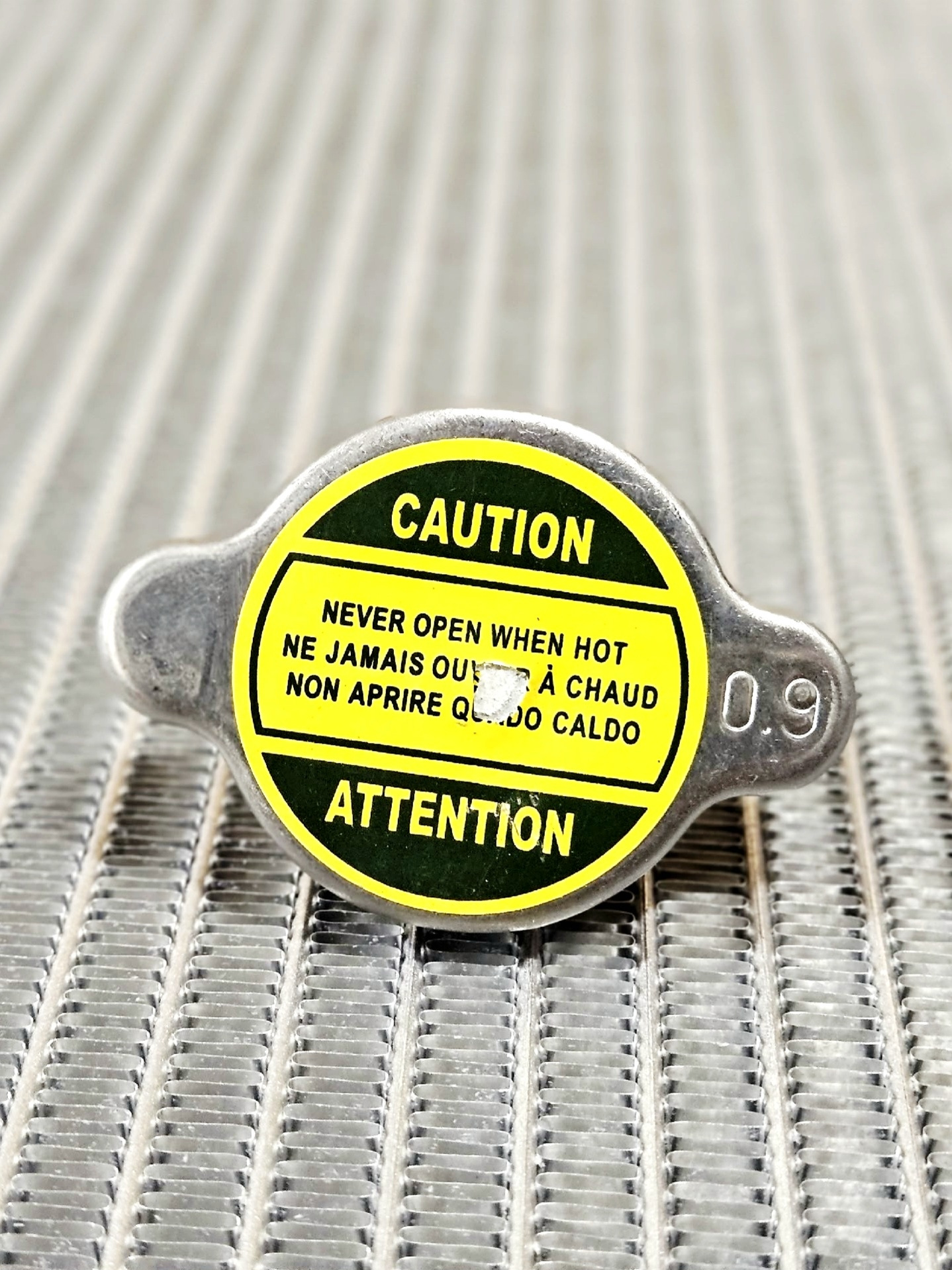

Теперь по крышкам радиатора, есть у меня новая крышка GATES RC133 на 1.1 bar давление которое установлено с завода.
Есть крышка которая стояла на цельноалюминиевом радиаторе на 1.3 bar, но для пластикового это наверное слишком много.
Есть крышка в комплекте с радиатором на 0.9 bar, пока что оставил её.

Гейтс гавно крышка. Ставил такую, в итоге поменял т.к. Давление вобще не стравливало. Пружина тугая и по факту бар больше чем написано держит. Можно угандошить новый радиатор.
Может контрафакт попадался ?
Нет 100%, только оригинальную крышку надо ставить, даже понажимай пружинки сравни с оригиналом, у них у всех тугие.

Линкс делает достойные аналоги👍
По красоте!
Новый Радик залог долгой жизни двигана
С обновкой)

А крышку радиатора брать только оригинал!
У меня была такая крышка по Гейтсу, так эта падла не работала как следует! Тобишь уровень в расширительном бачке был что на холодную что на горячую- одинаковым! Следует, крышка не сбрасывала горячий антифриз при расширении.
Нужно будет как нибудь её проверить .
Обязательно, крышка радиатора часть системы, и опасно ездить когда она не работает.
По качеству, радиатор выглядит хорошо! 👍
Даа, неплохой.

Радик выглядит добротно!👍👍👍
Наверное оптимальный выбор цена=качество.
