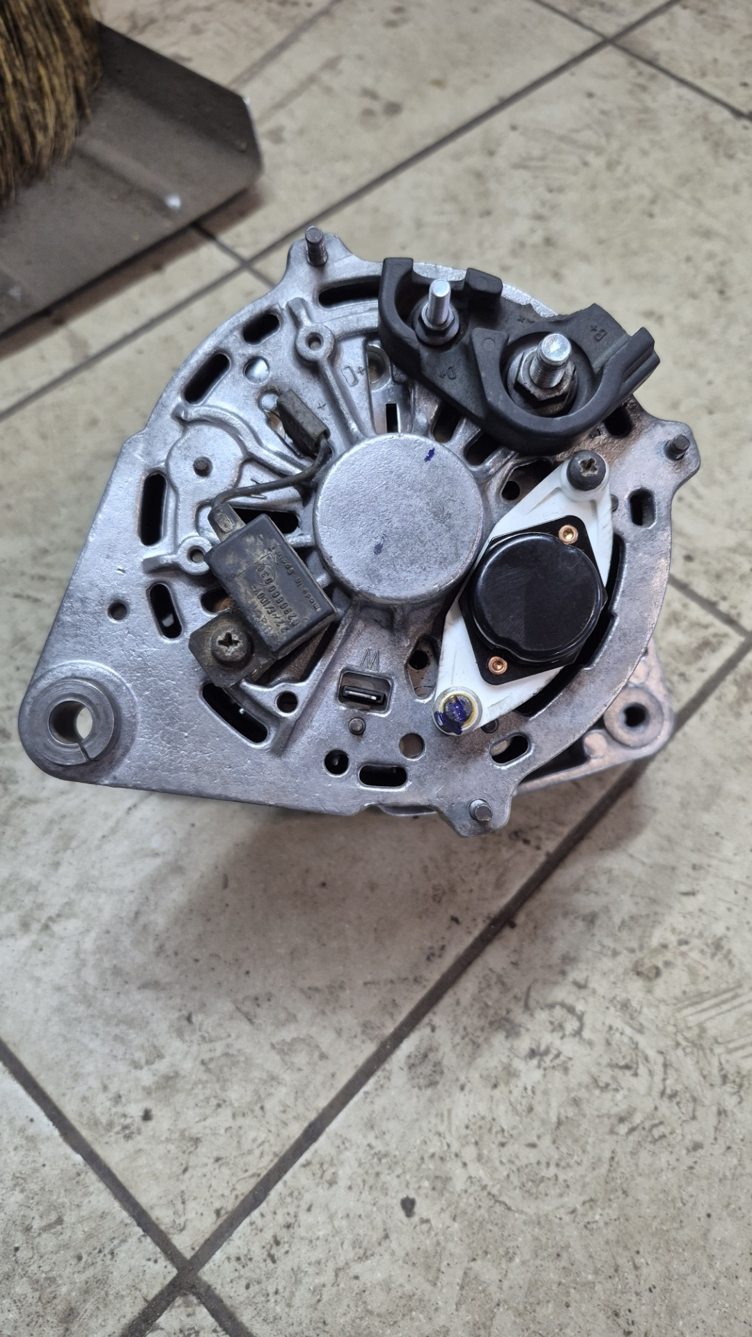

Покатавшись пару дней на машине, увидел что стала пропадать зарядка.
Снял гену и отдал в ребилд
Вместе с ним еще отдал генератор с донора на запчасти, он был заклинивший.
Пока генератор ремонтировали отмыл воздуховод для охлаждения с донорского генератора в надежде что его я тоже поставлю, наивно, оказалось что места под него там нет, турбина мешает.
В итоге только на следующий день получилось забрать готовый генератор, запчасти они ждали для него
Отдал я за этот ремонт 11800, сказали что "Сгорел диодный мост, коллектор был сильно изношен и щетки тоже"
На этом пока всё.
Запчасти на фото: CA521IR

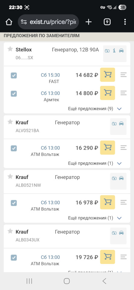

Сколько он новый стоит? Не проще новый купить?
Вот новые, начиная с самых дешёвых
В этом списке, то на что не стоит тратить деньги. Однозначно ребилд.
На таких же говно комплектующих)? 😅 Если реле зарядки херню поставили, то и подшипники не лучше будут)))
Лучше новый купить.
Вообще генератор отправился в ребилд не потому что денег на новый жалко, а потому что машина нужна сейчас, на учёт завтра ставить её, а новый генератоо только в следующую субботу смог бы приехать
