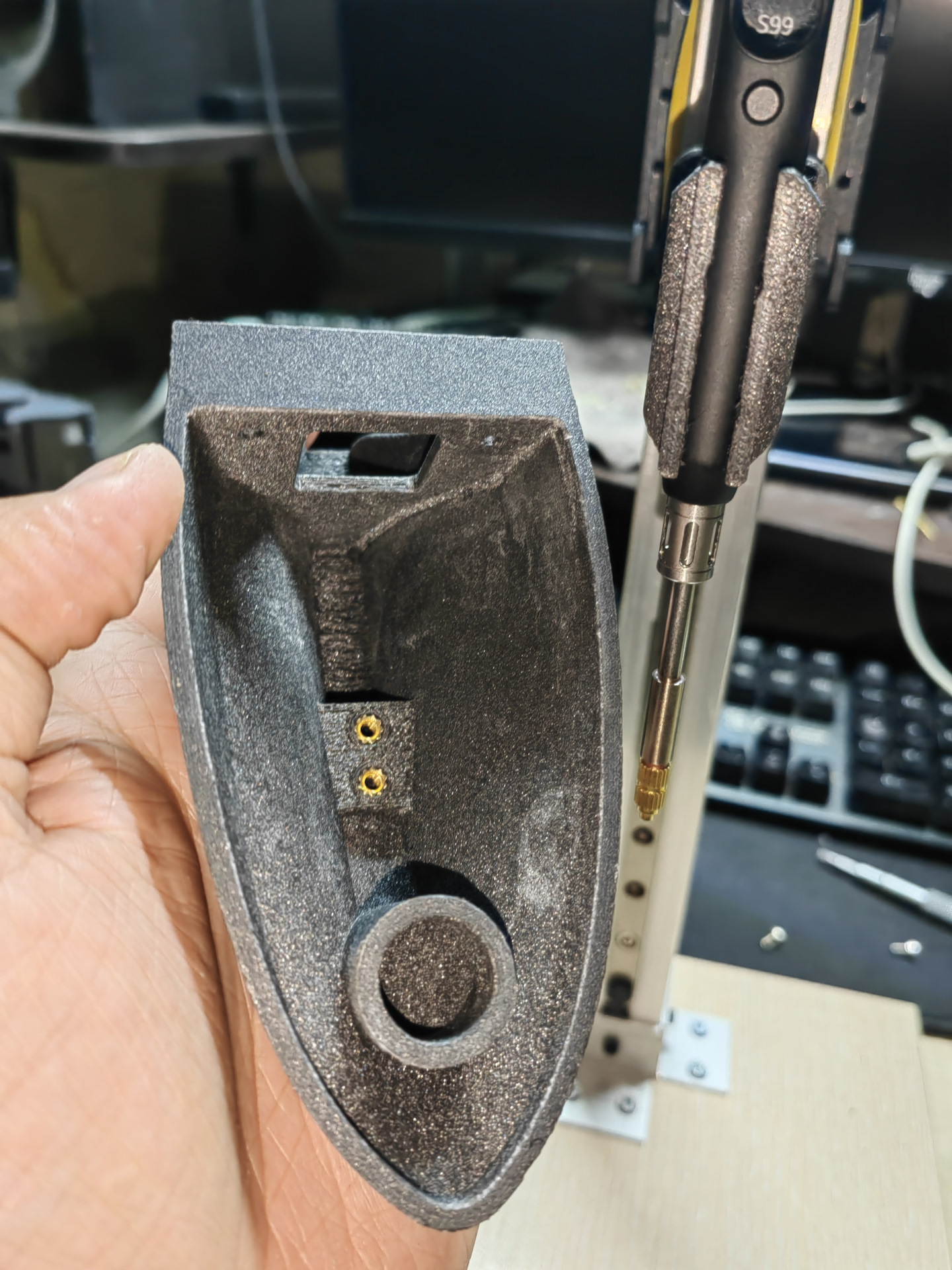

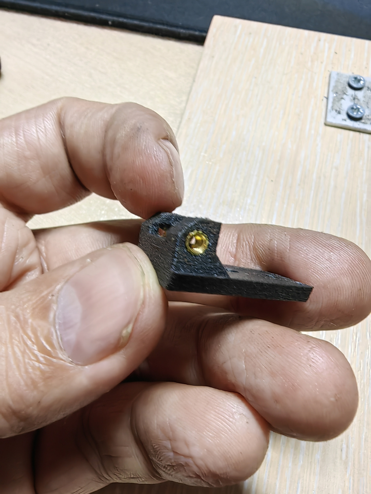

В первую очередь были куплены втулки.

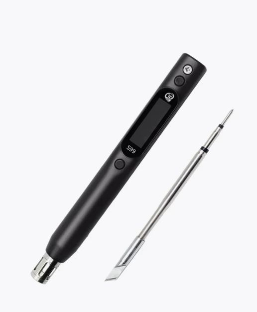

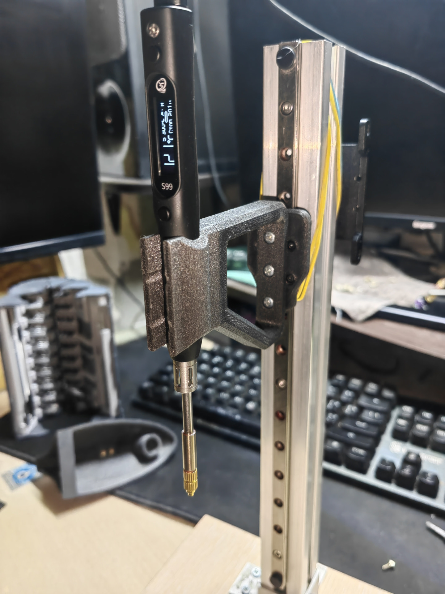

Попробовав их впаять в пластик понял что нужен нормальны паяльник с контролем температуры (для удобства) и как хорошо совпало что старый дешовый паяльник которым я пользовался за три года раза четыре сдох.
Покупаем паяльник, блок и нормальный провод.
так же было куплено жало-адаптер для ещё более комфортной впайке и раз пошла такая пьянка соорудил направляющую )))

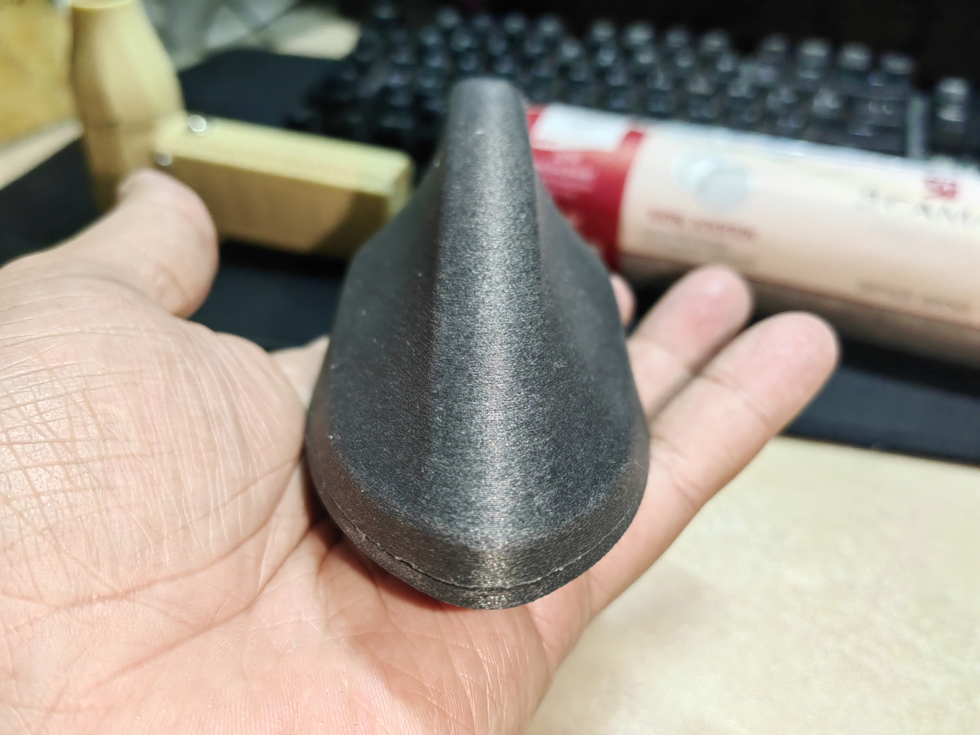

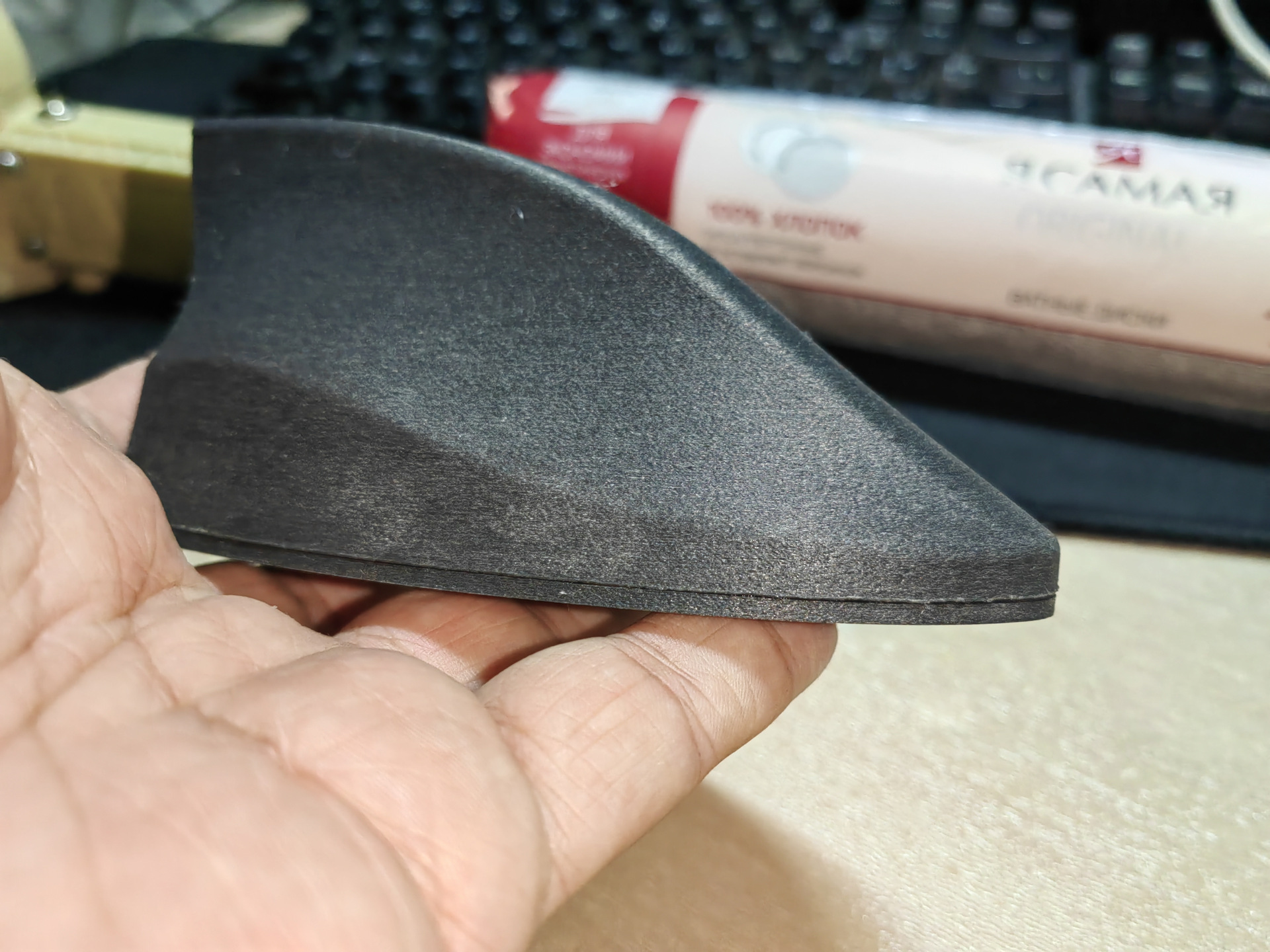

Вроде всё готово и можно приступать к печати, но есть одна огромная проблема. До этого плавники я печатал из ABS а он имеет большую усадку что портит конечный результат (мне же хочется что бы было всё хорошо) Значит покупаем стеклонаполненный ABS.

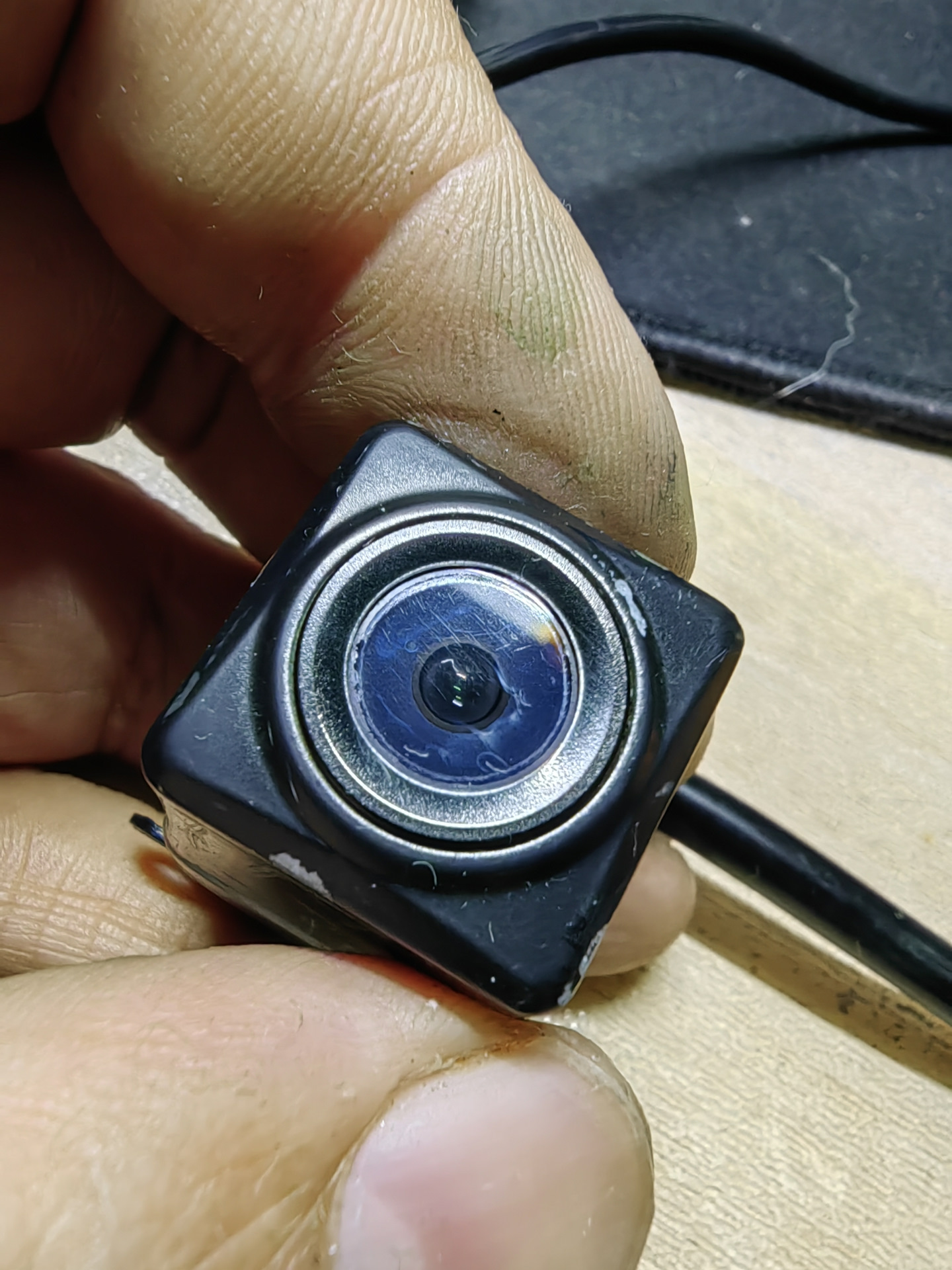

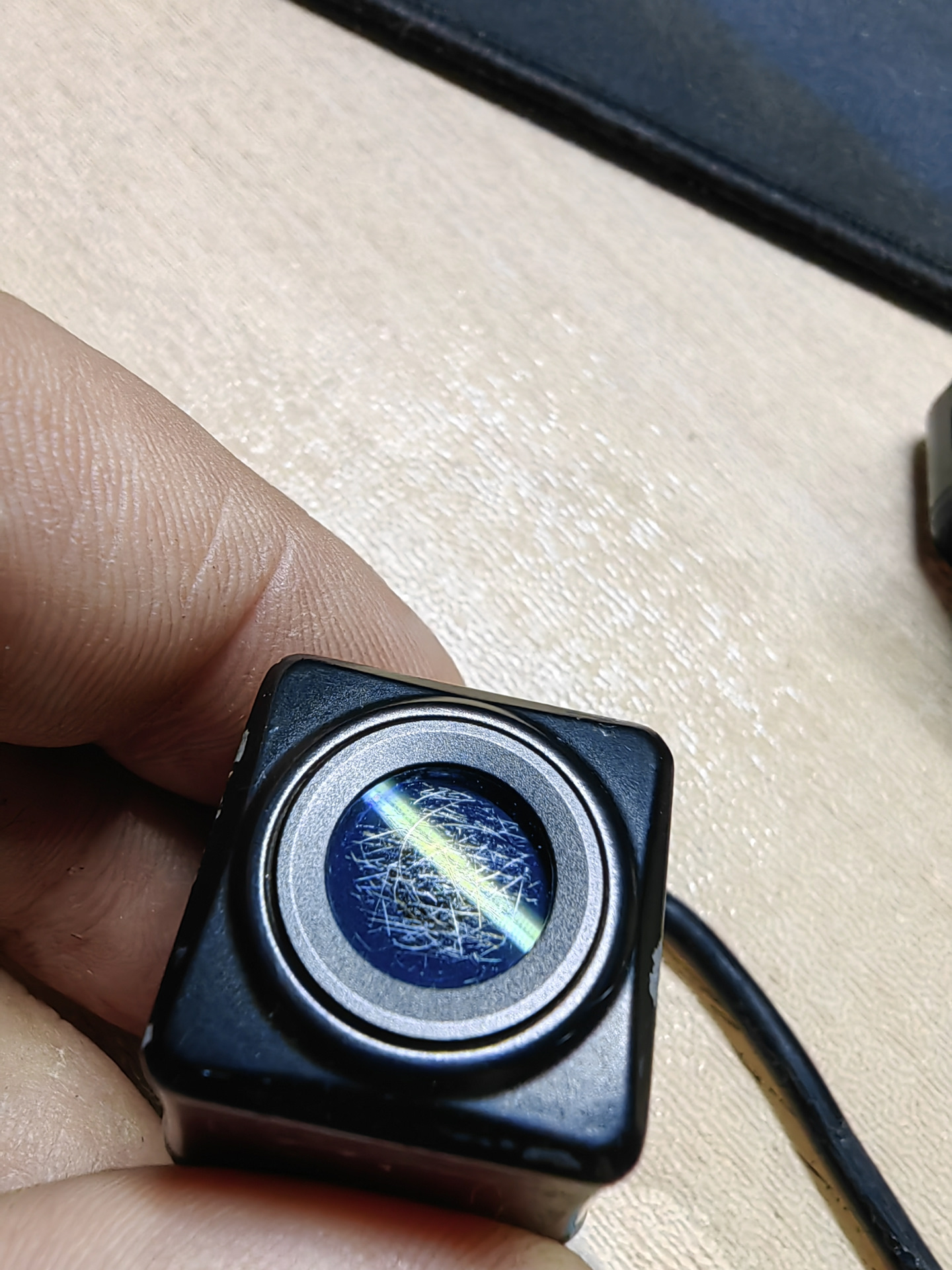

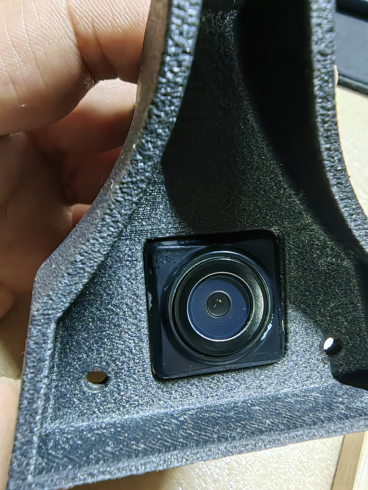

Из неприятного. За 2,5 года камера получила кучку царапинок. судя по всему на защитном лаке или каком то антибликовом покрытии. Честно скажу что всегда протирал её только чистой тряпочкой. Почитав немного форумов и постов пришёл к выводу что можно попробовать полирнуть. Дремель у меня конечно есть хоть и дешовый но лучше чем ничего… пастой гои. Стало гораздо лучше чем было (не идеально)

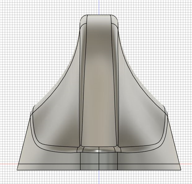

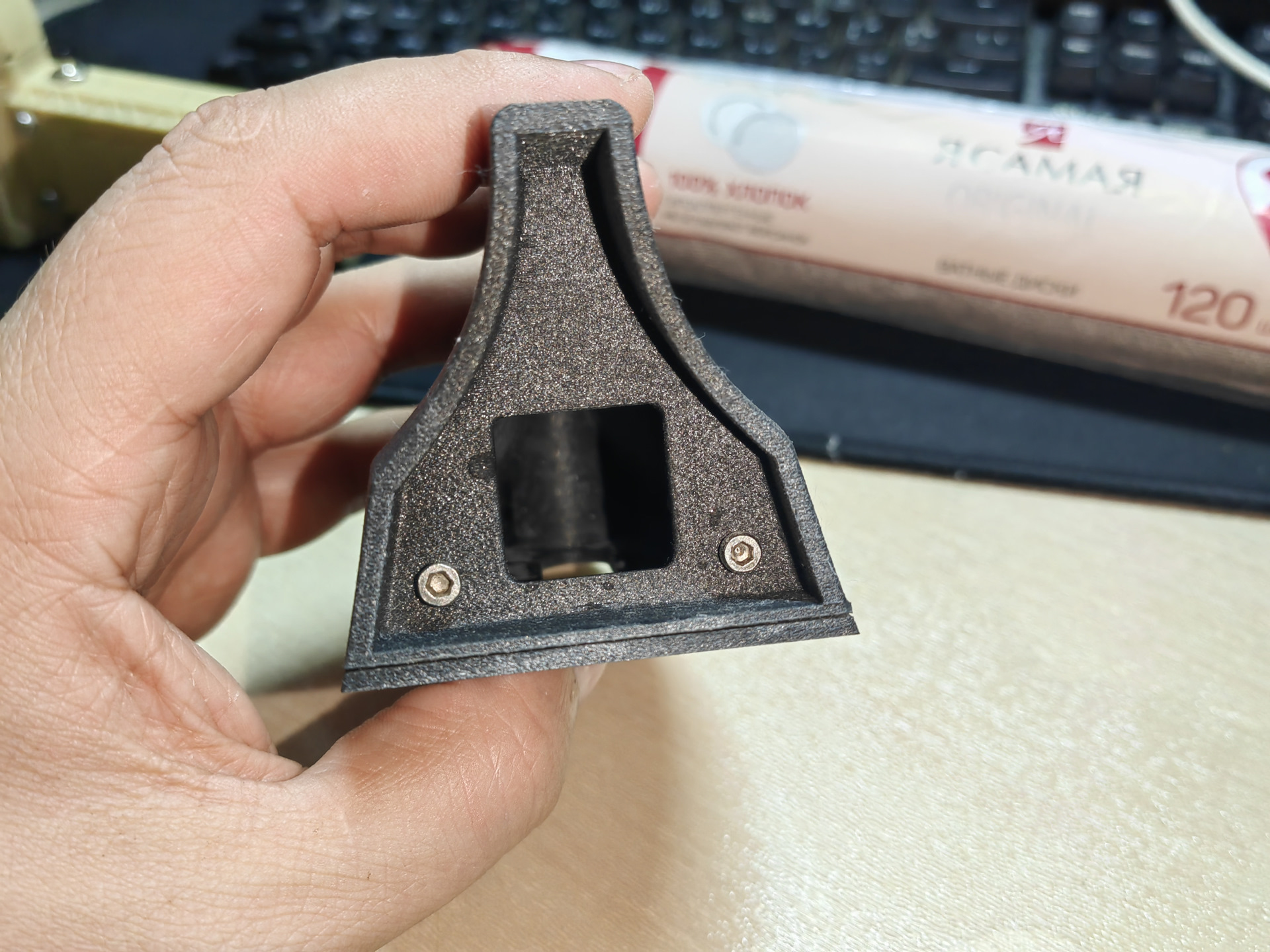

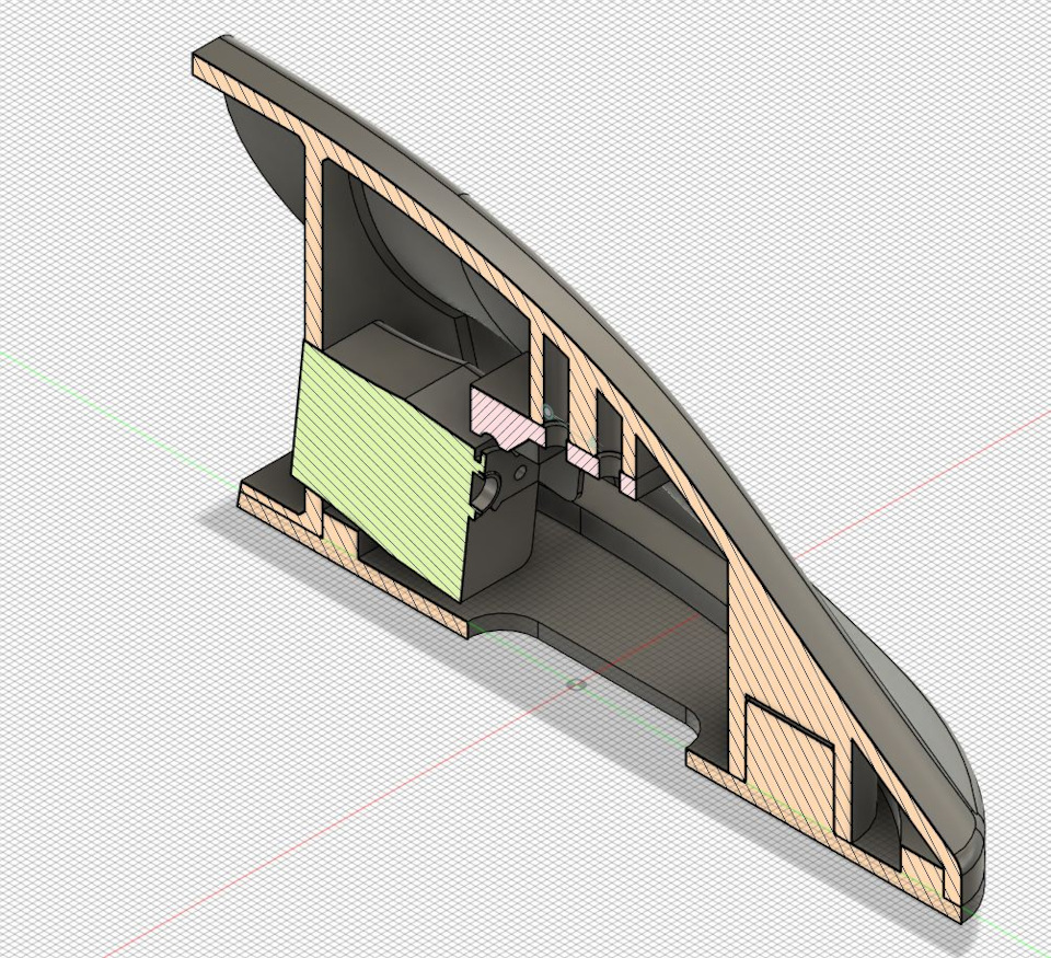

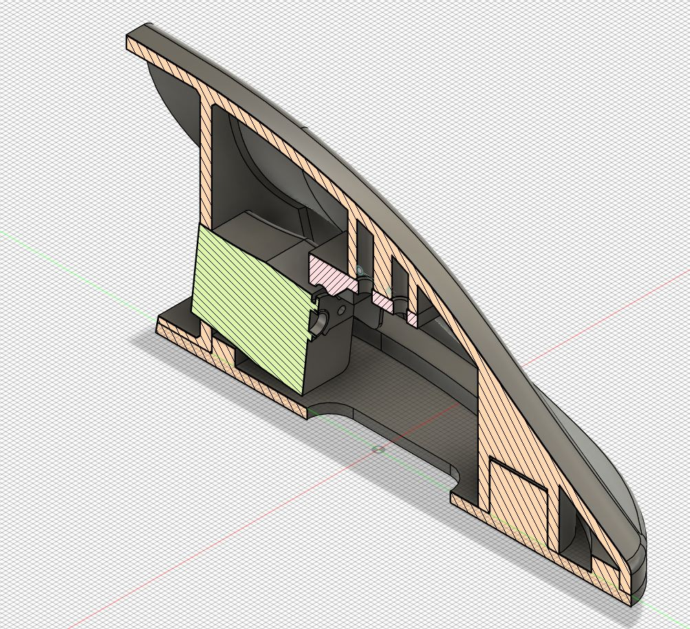

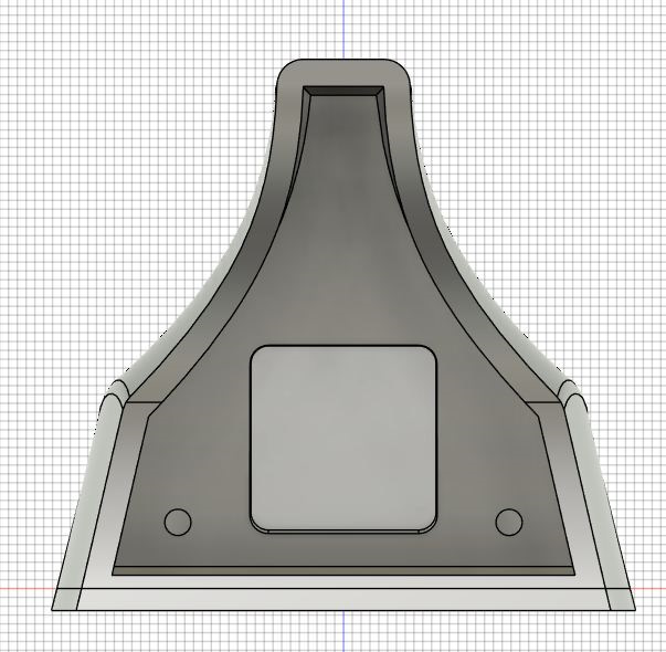

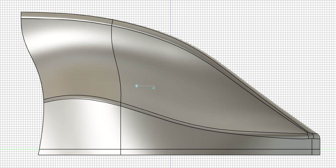

Итак. Рисуем плавник.
Есть несколько задач.
1. Должен быть компактный (так как машинка у меня небольшая)
2. Необходимо что бы его можно было открыть и достать камеру (в случаи чего) и не отдирать от крыши.
3. камера должна крепиться без переделок.
4. Возможность максимально лёгкого изменения всего и вся.
5. Ну и конечно более сложные формы.

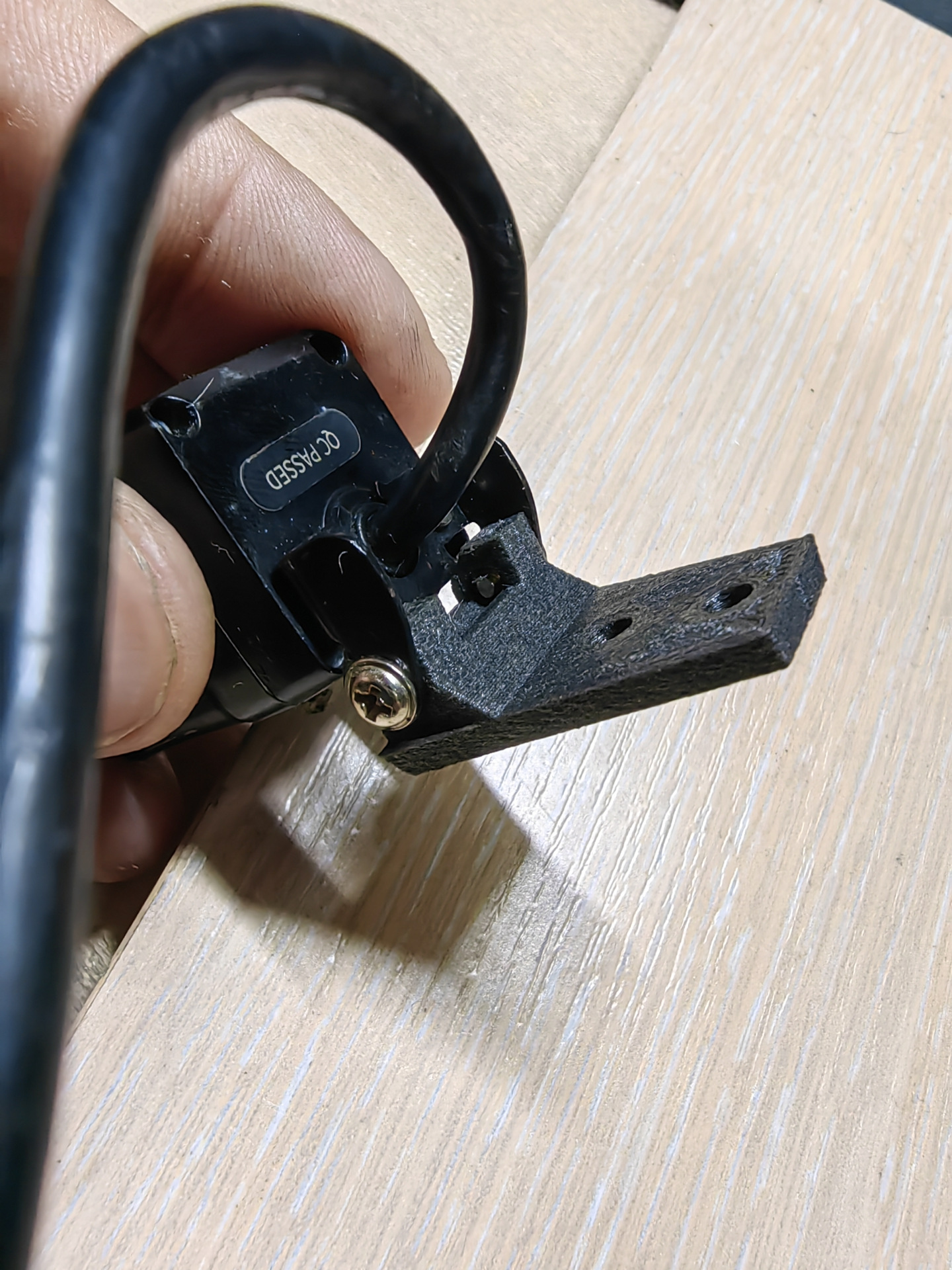

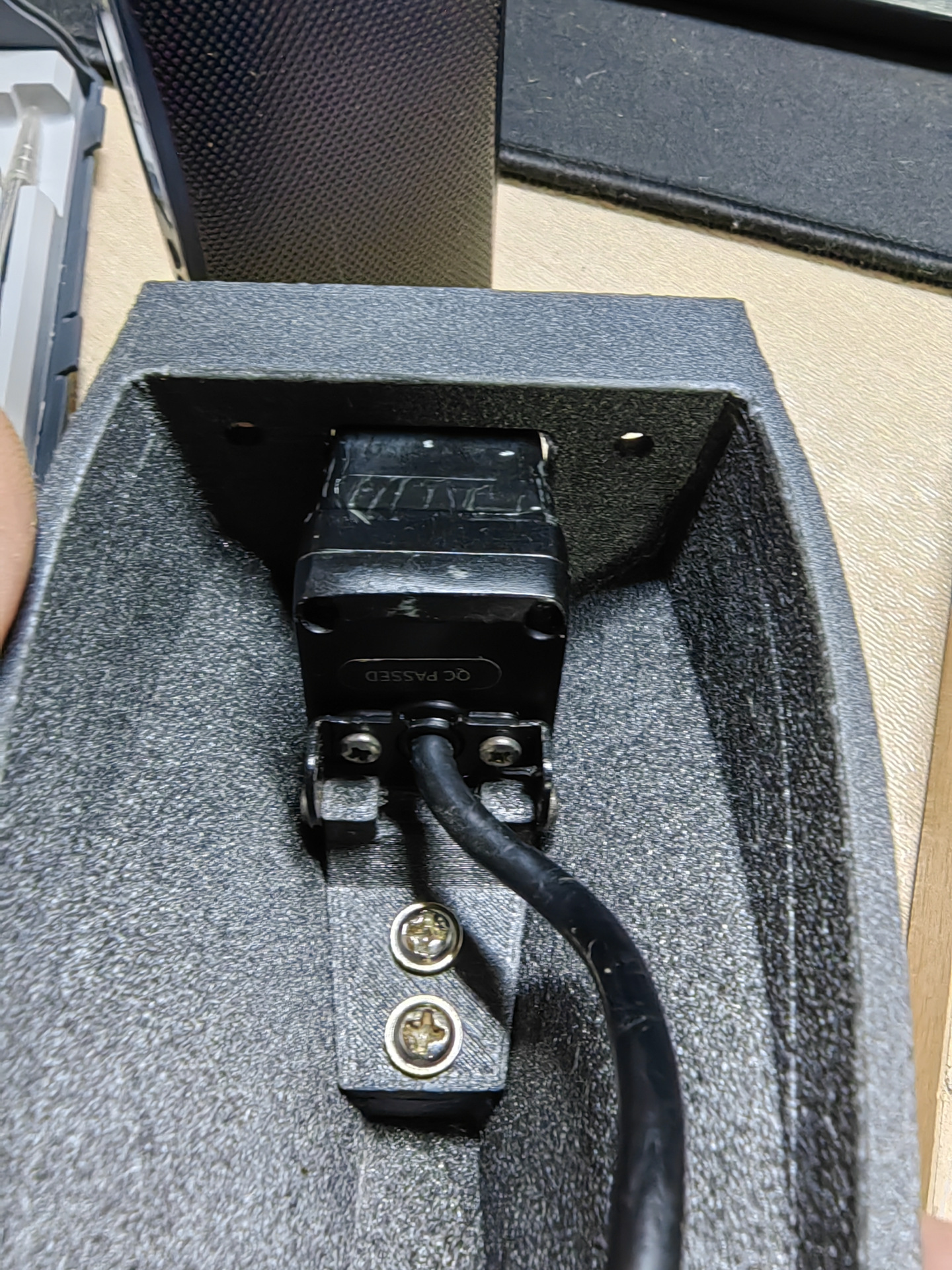

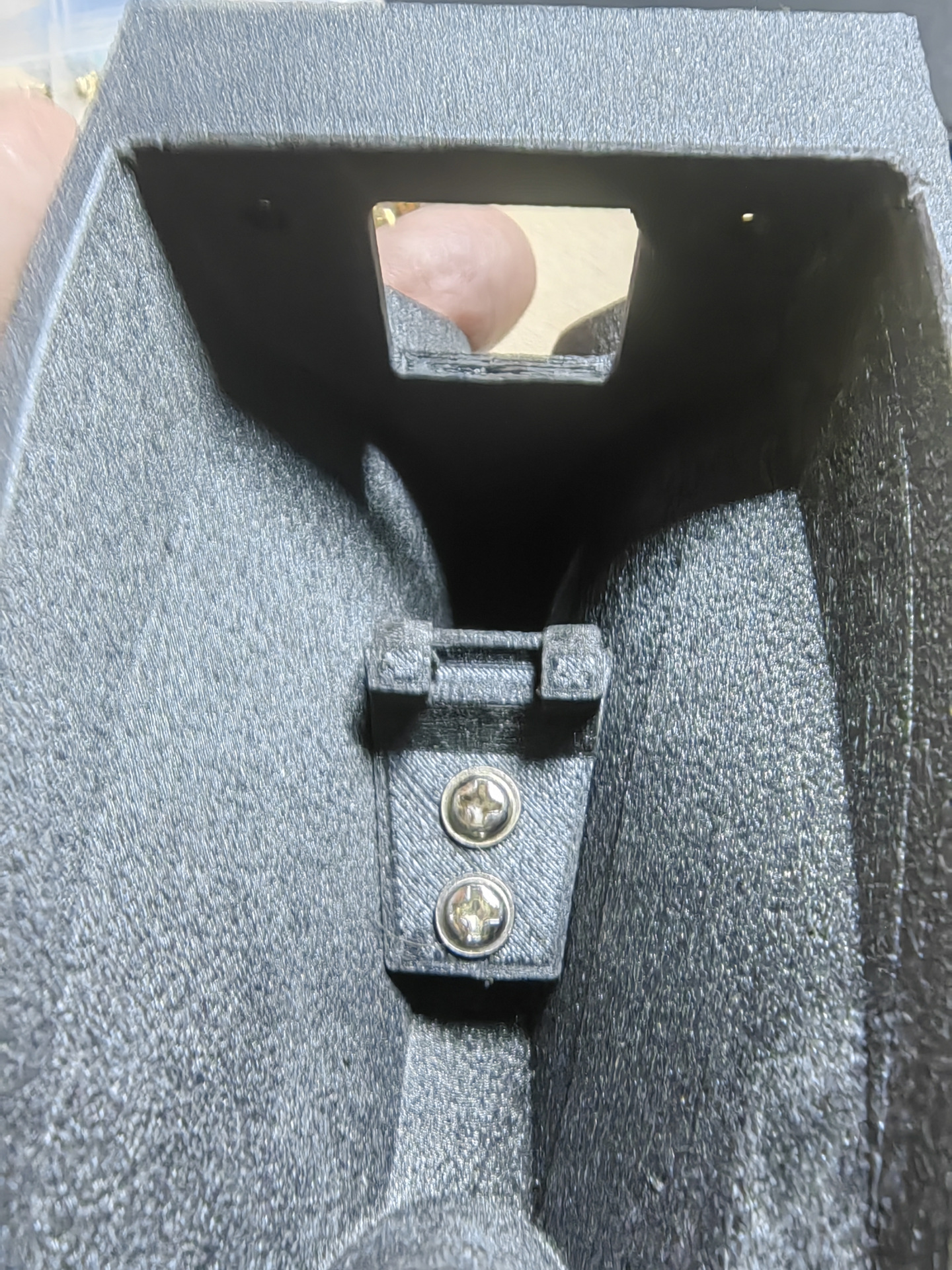

Получилось как то так. Нос фиксируется цилиндром (больше ничего не смог придумать) а зад на болтики. Камера подвешивается на кронштейн который в свою очередь крепится к верху. В любой момент можно внести необходимые изменения в верхнюю часть и перепечатав её заменить за пару мин.

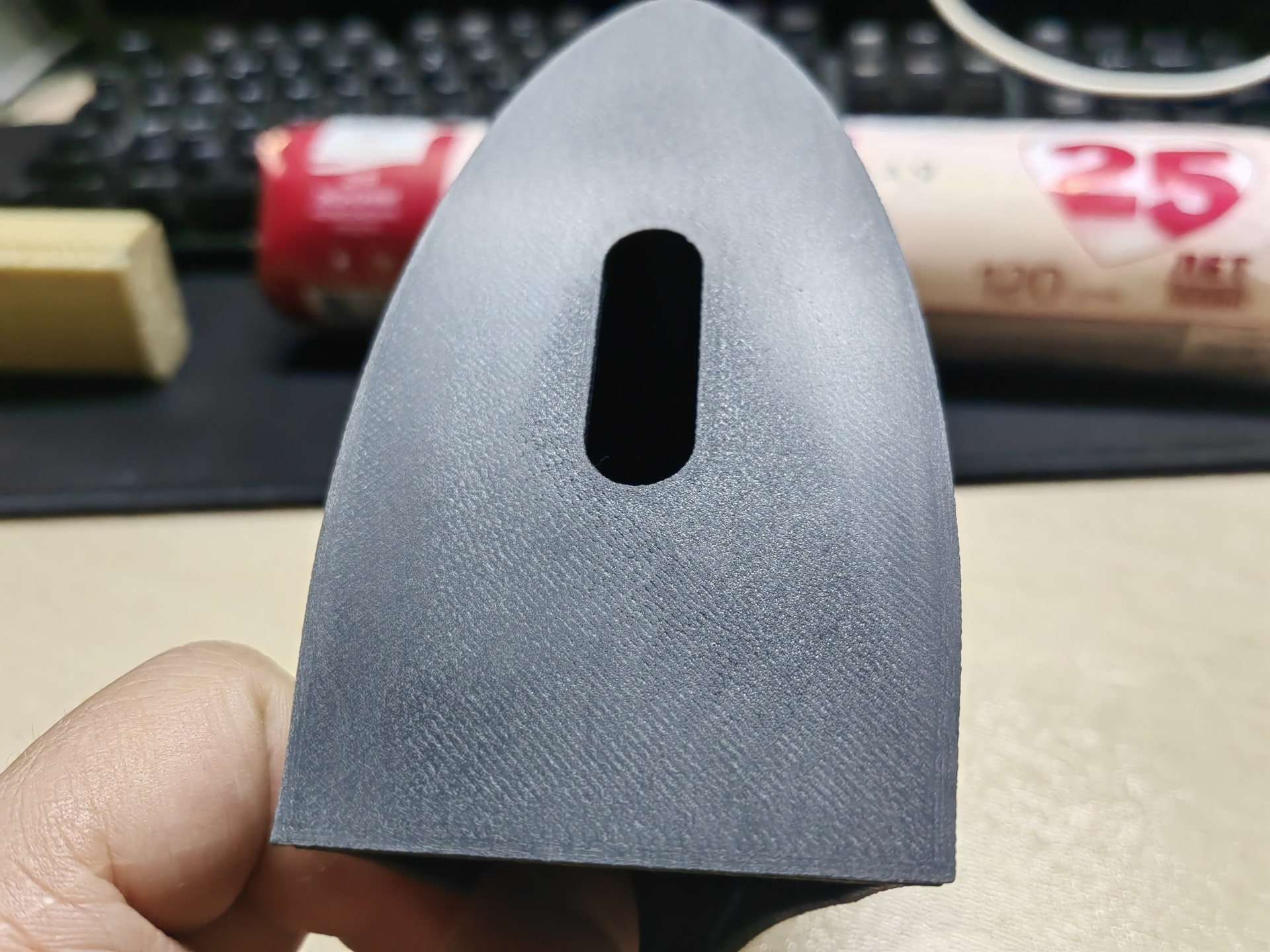

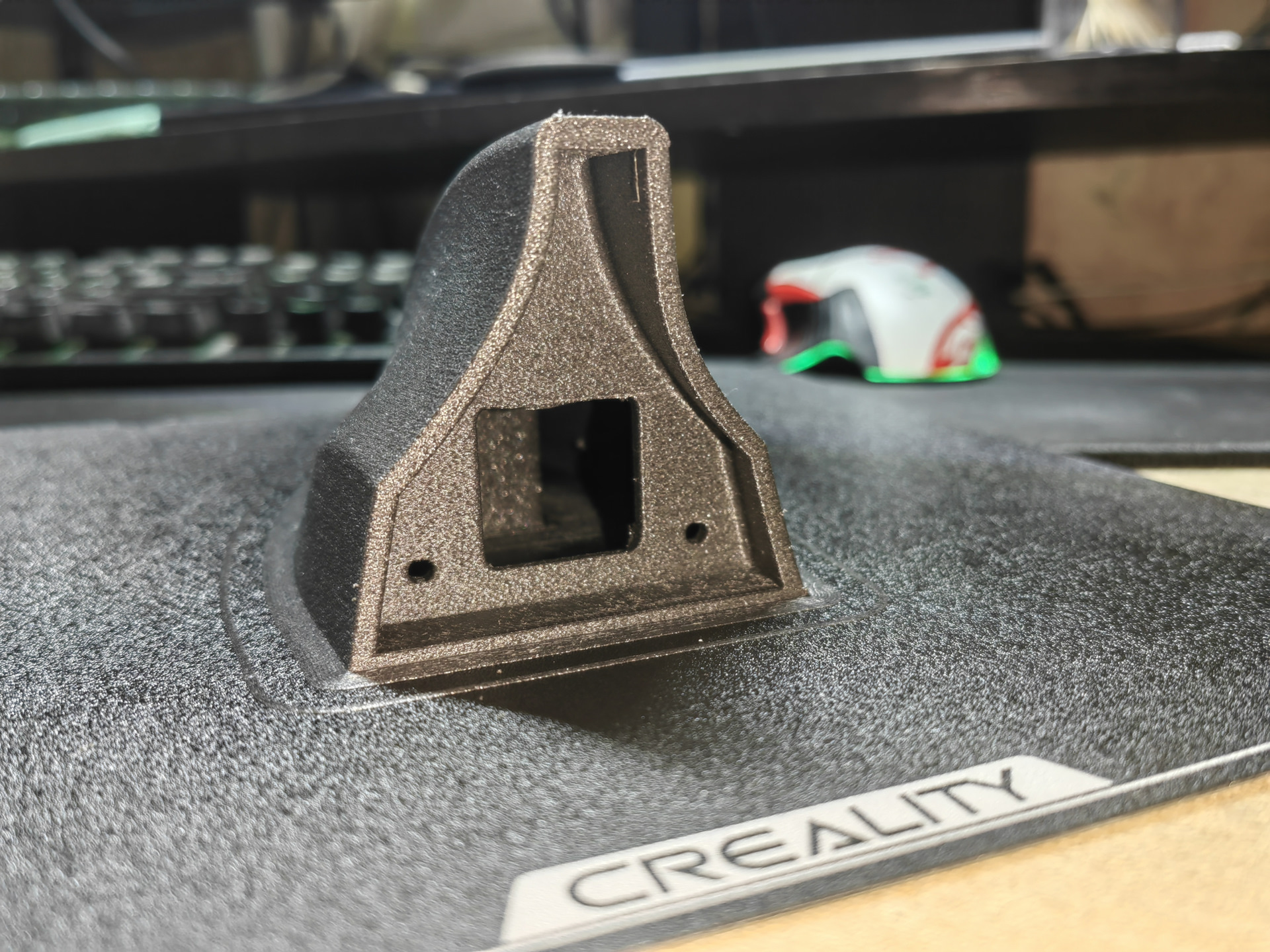

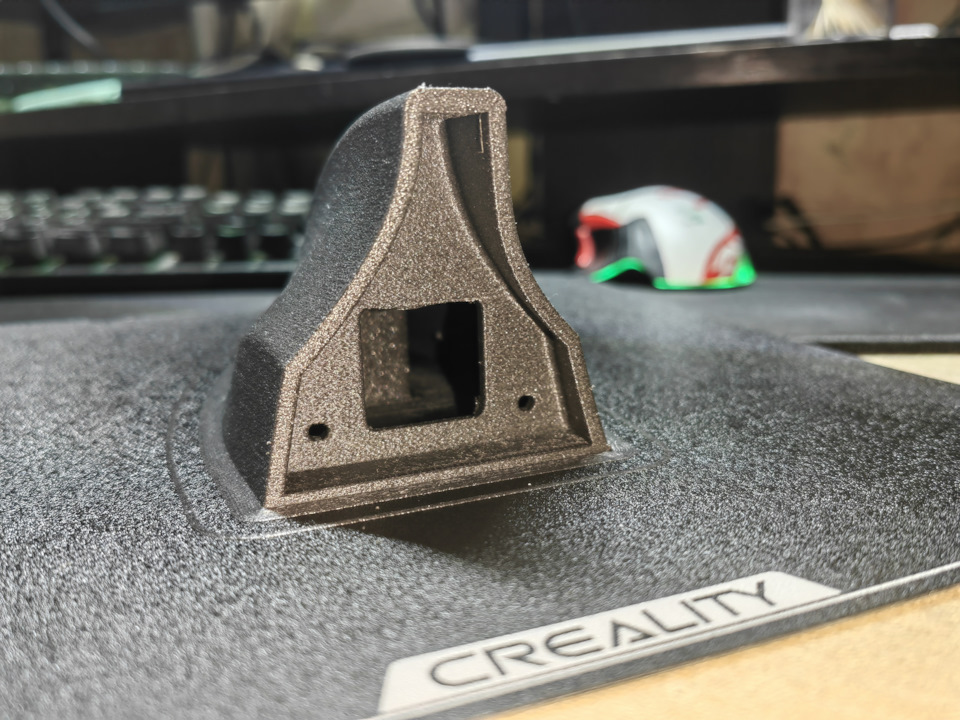

Печатаем!

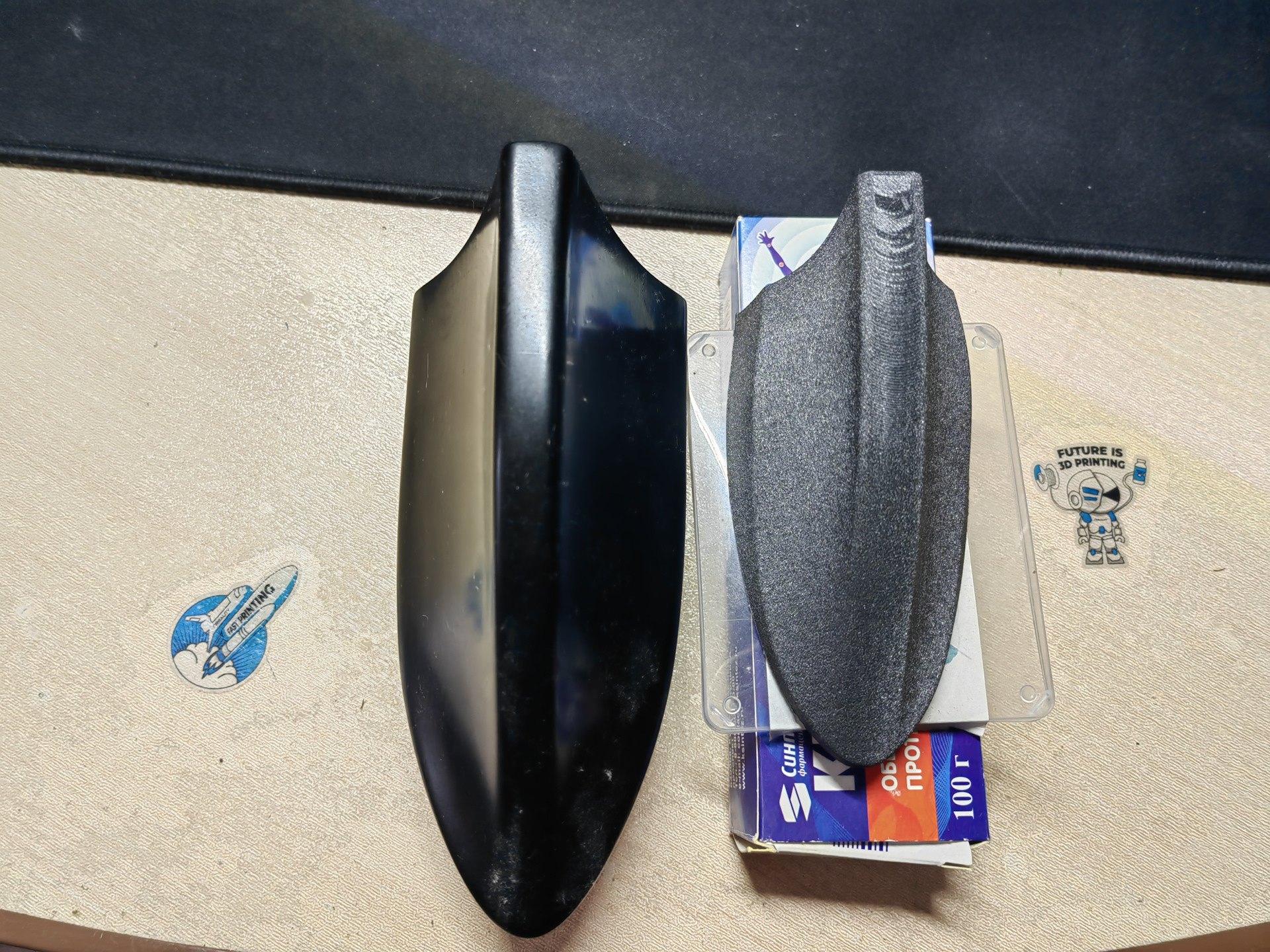

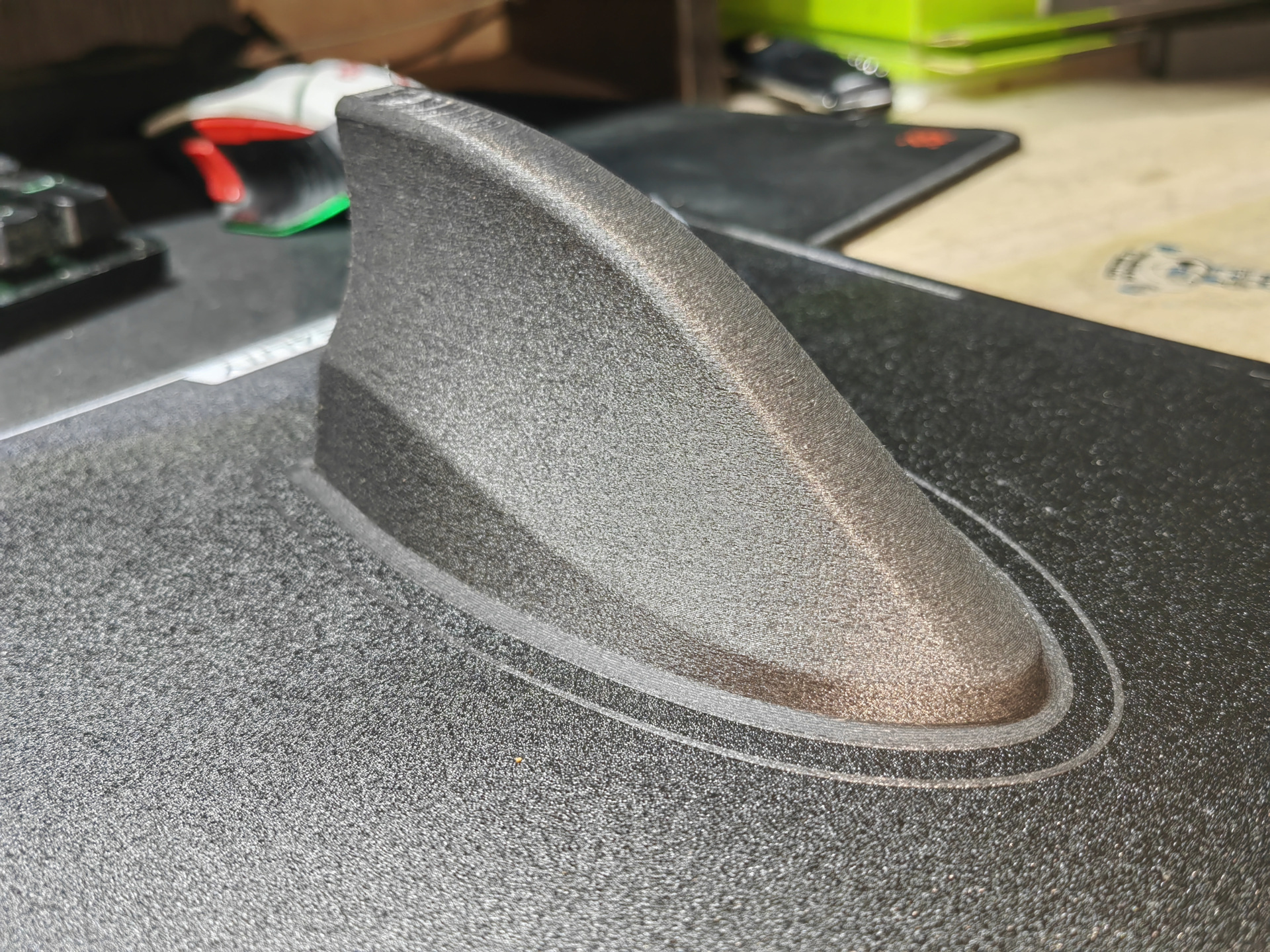

Увидев результат печати данным пластиком я понял что не хочу его красить так как на мой взгляд он великолепен.

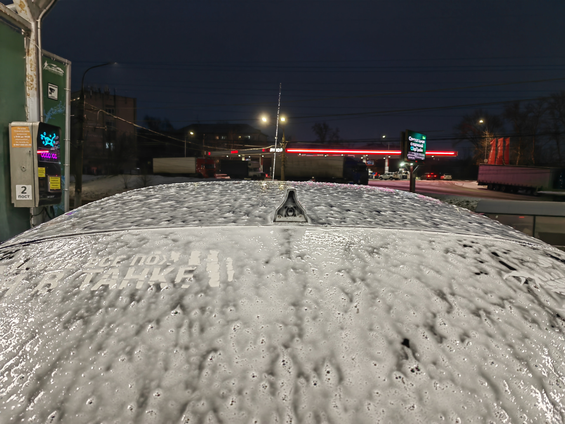

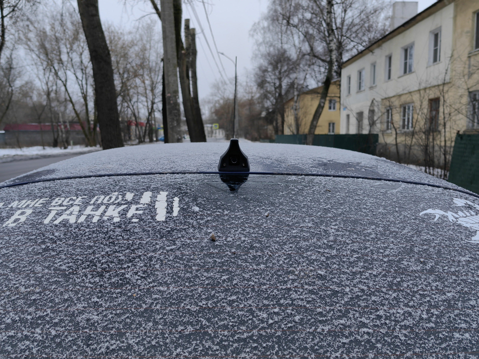

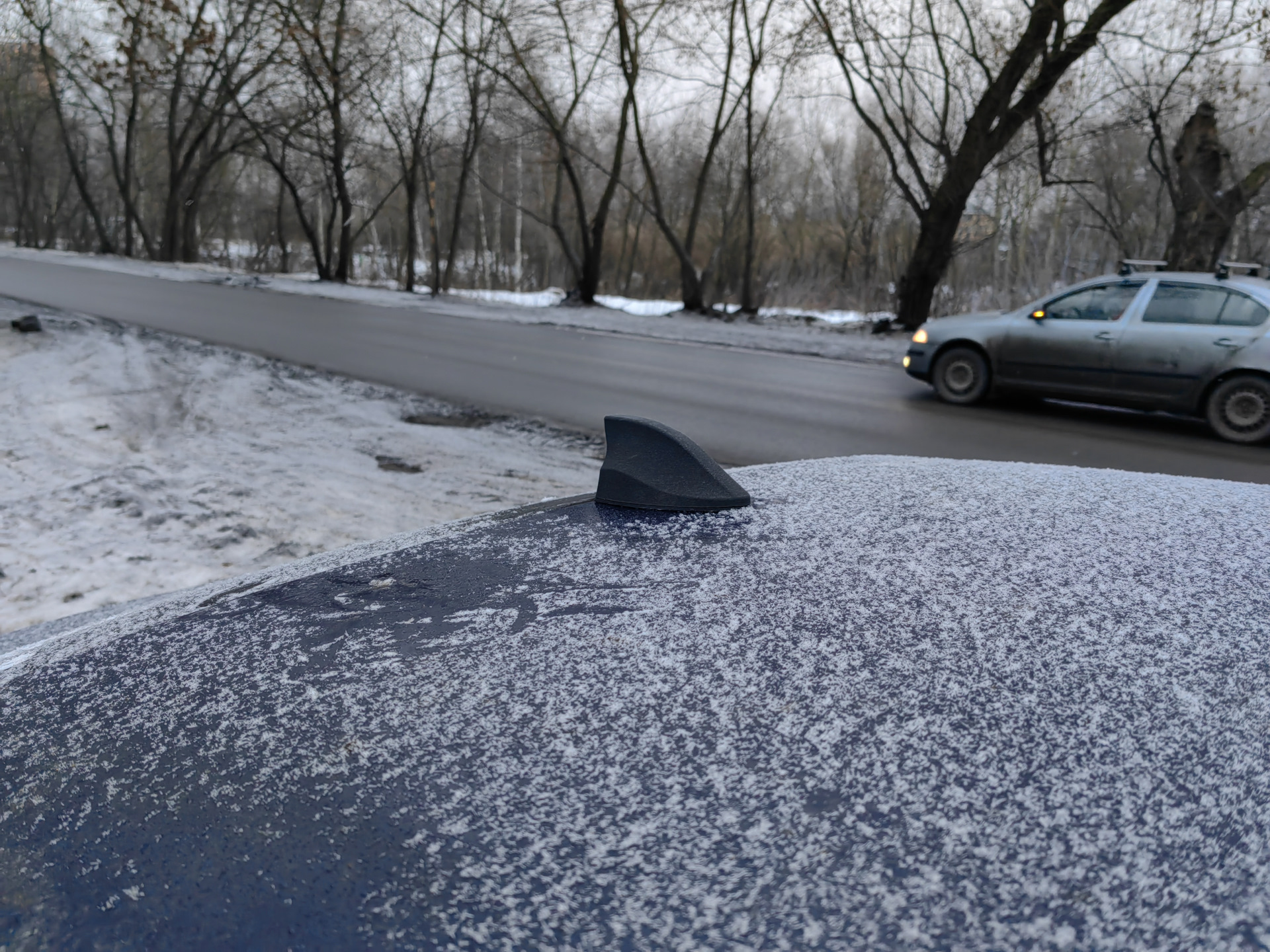

А вот сравнение размеров предыдущего и нового.

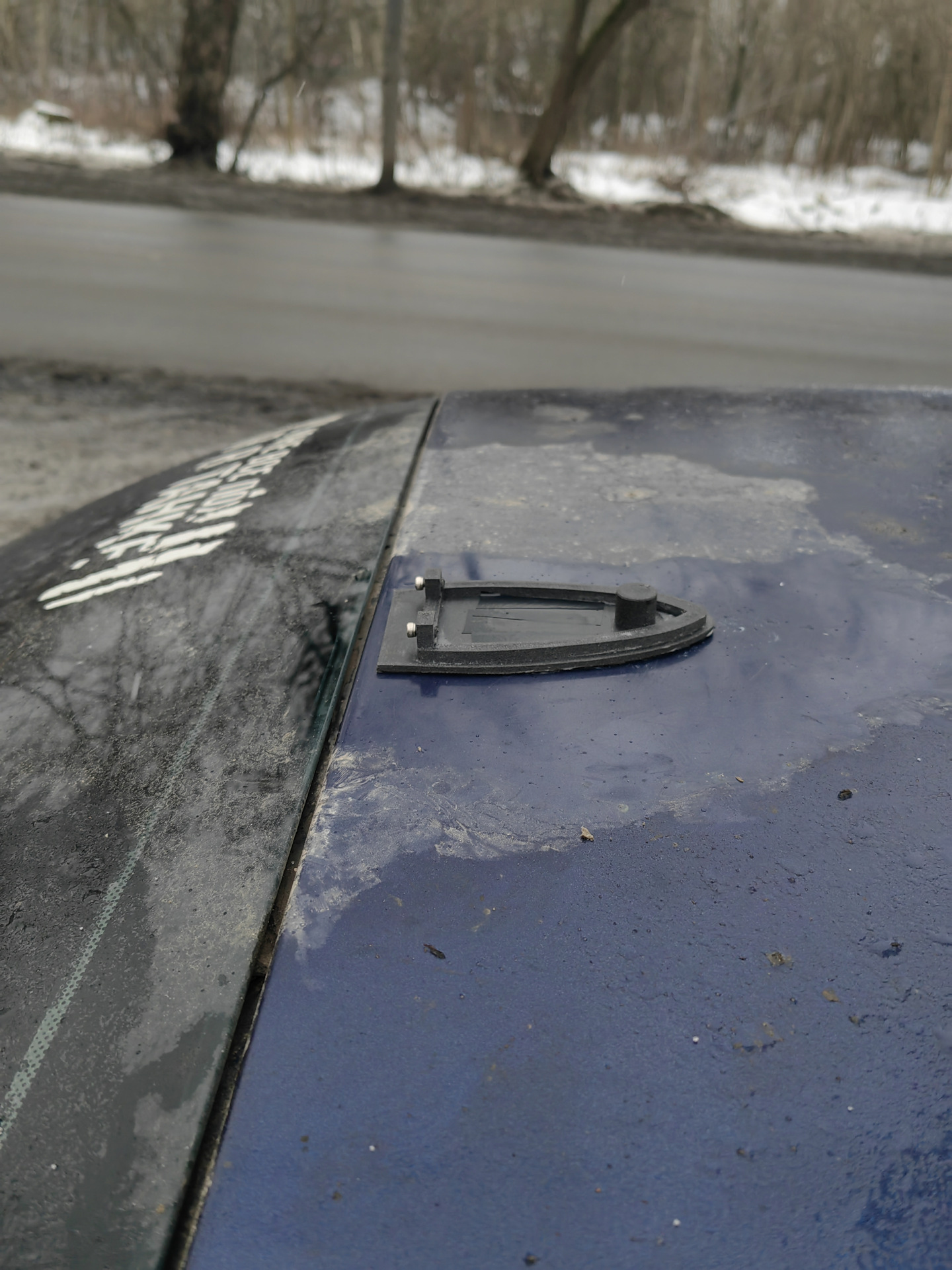

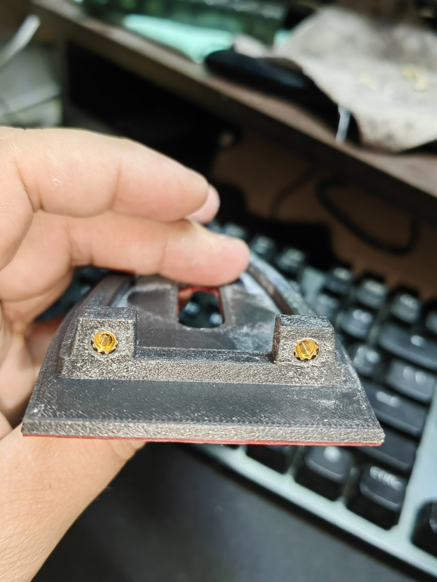

Нижнюю площадку я зашлифовал (что бы лучше держался скотч.
Соединяется всё неплохо. Болты пока белые хоть и куплены уже чёрные но пока не уверен (почему то) что стоит их менять.

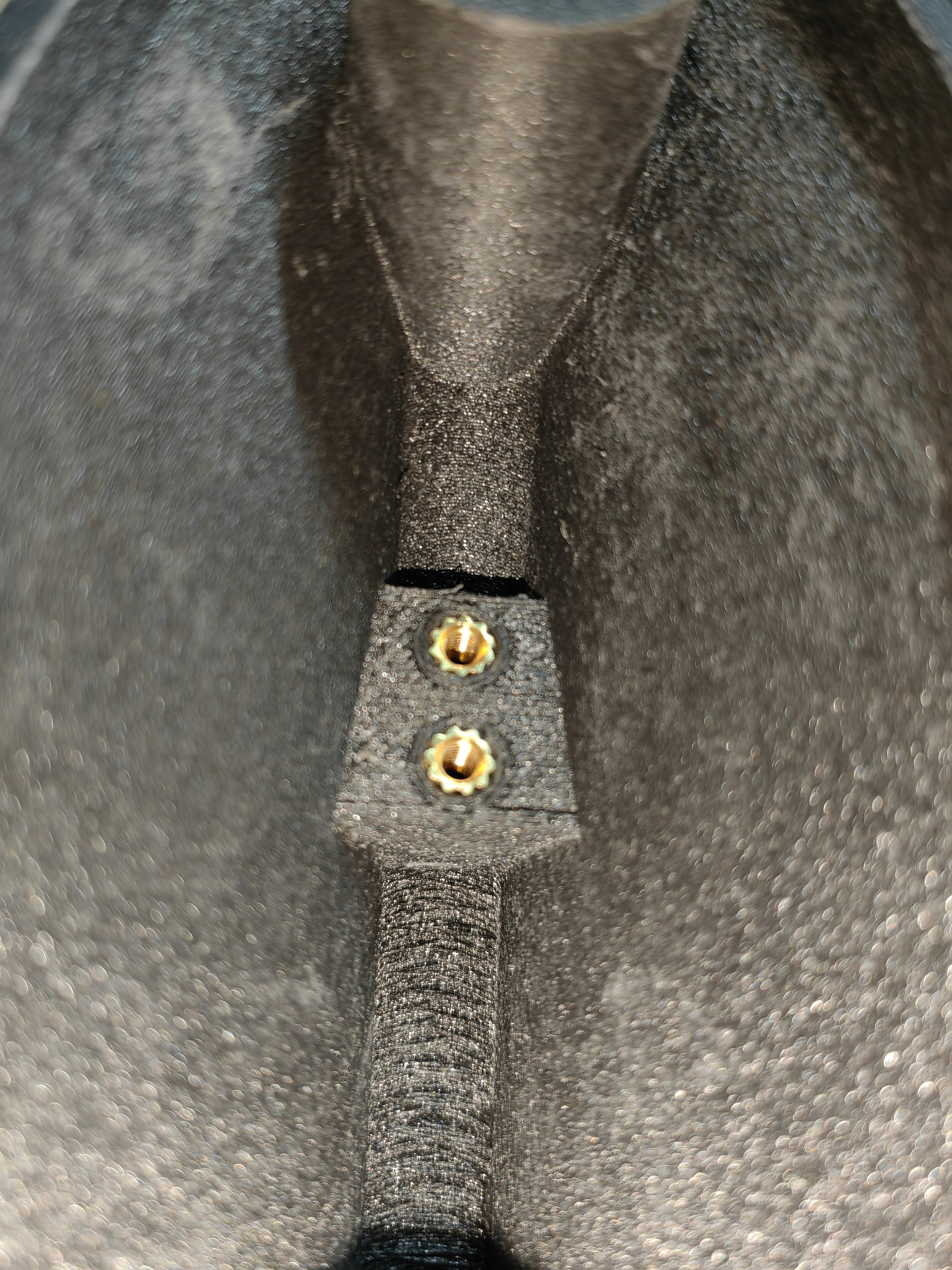

Далее вплавляем резьбы в плавник и в кронштейн и примеряем.
Даже переделывать ничего не пришлось. Всё с первого раза собралось.

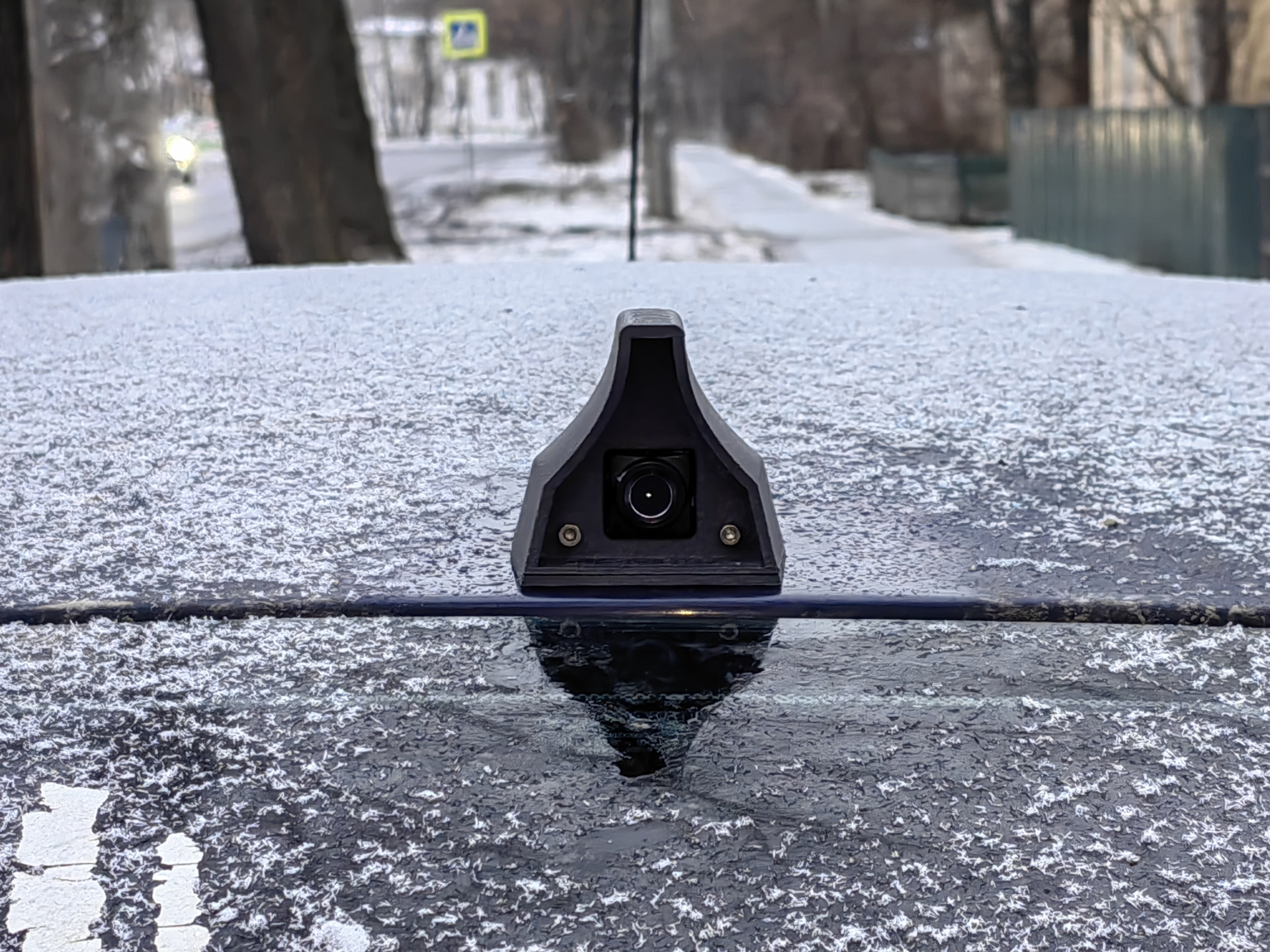

Приклеил базу.

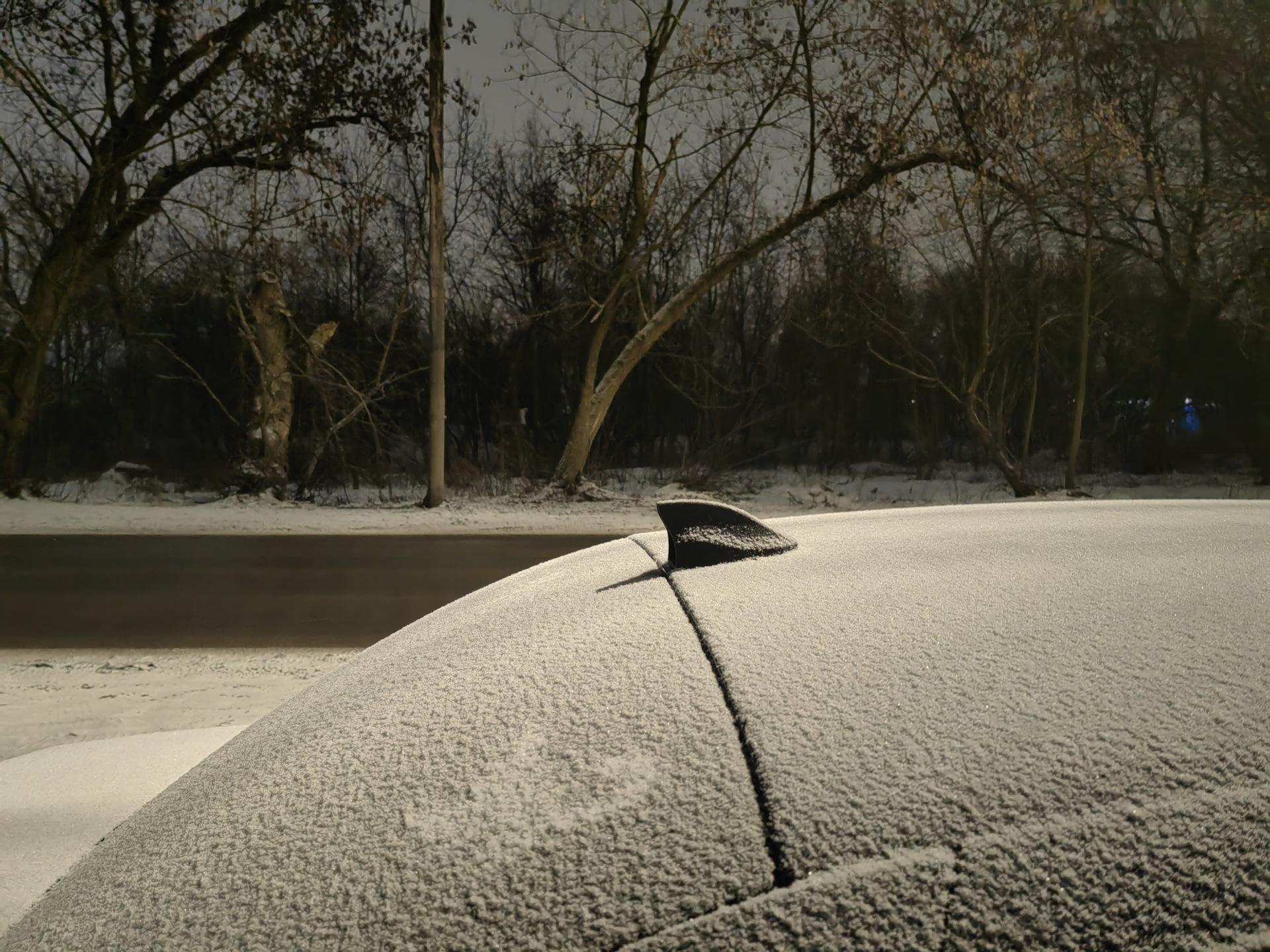

Ставим, фоткаемся, наслаждаемся и едем мыться )))
Что я могу сказать по итогу…
Поставленные цели достигнуты на 90% что очень не плохо.
Получен очередной опыт и знания.
Потраченных денег и времени не жалко и это главное…

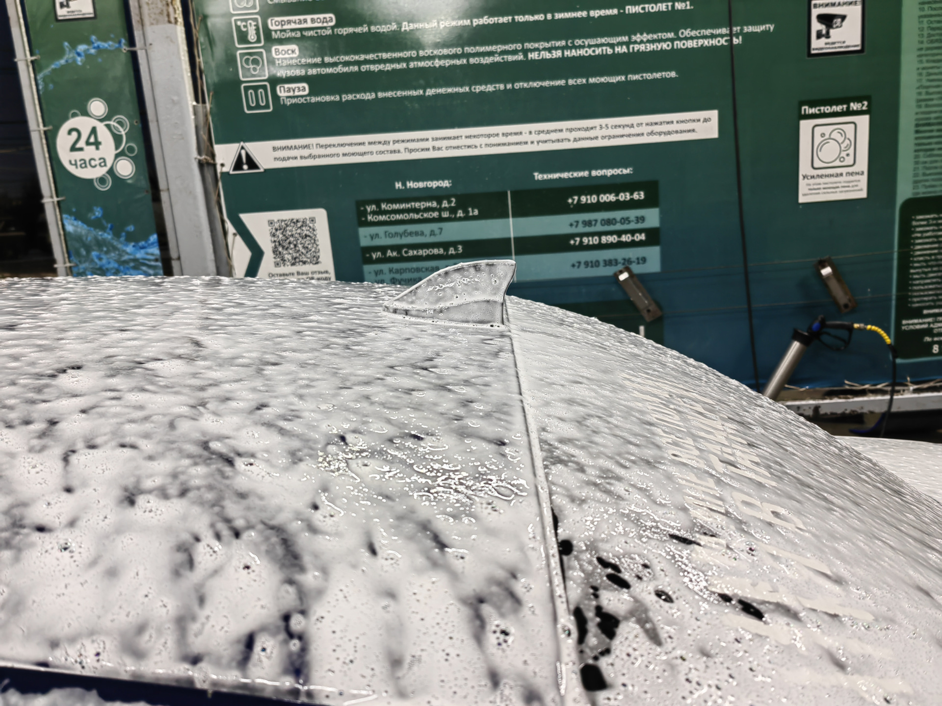

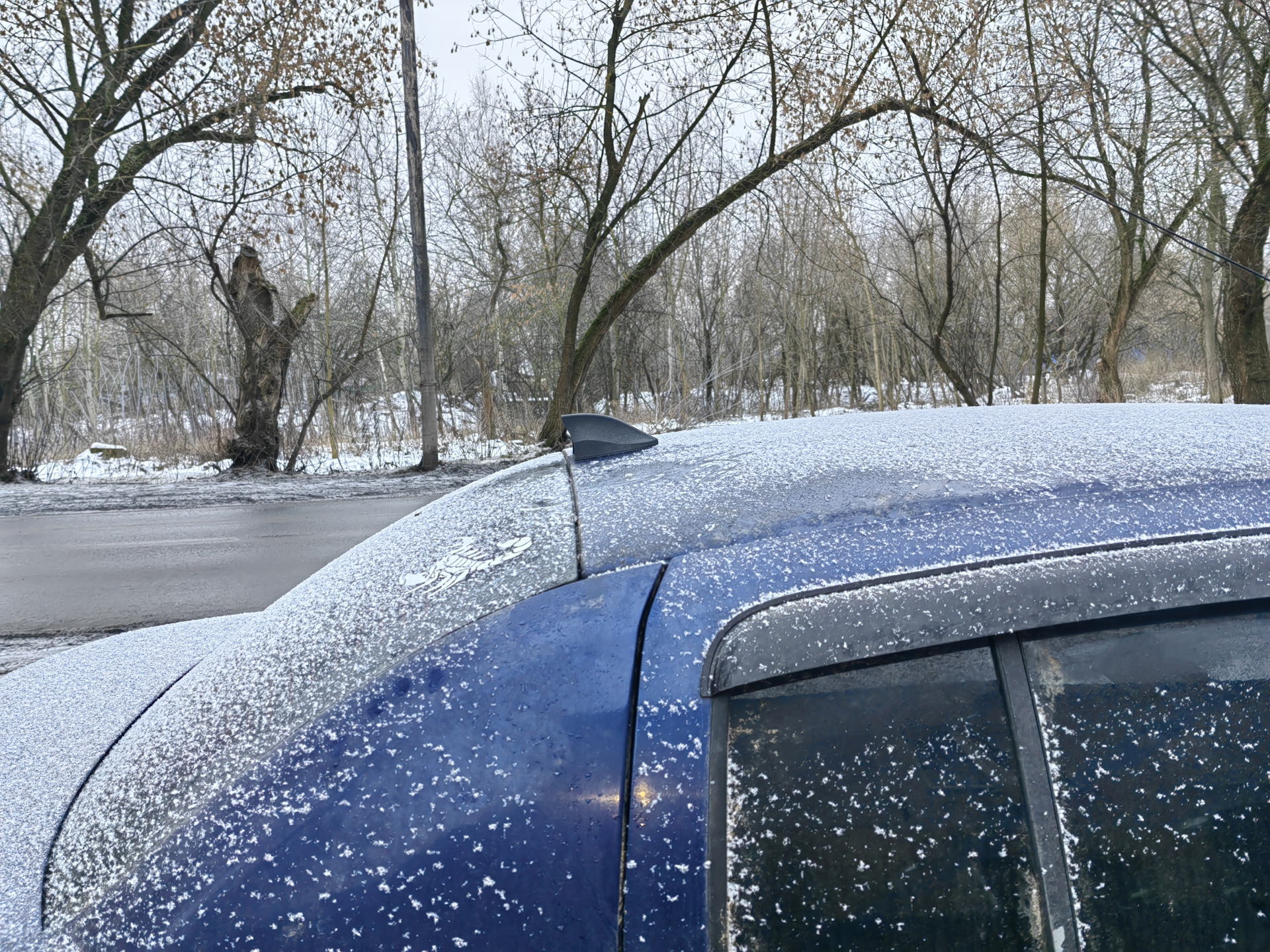

Получается и не закидывает грязь на объектив, и обзор хороший, класс)
Покрасить бы чтоб не выделялся и ну ваще)
Покраска это дело вкуса… я пока с краской наигрался… )))
