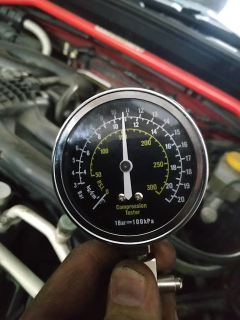

ДВС капитален, людьми указанными в наряде.
К вопросу о давлении, скажи что 07-09 это нормально.
Сказали так на 3 СТО
Заказ наряд скинул специально-чтобы было понимание, на чем собран двс.
Что меня беспокоит:
Давление
Течь масла (даже после замены всего что только можно)
Комментарии 25

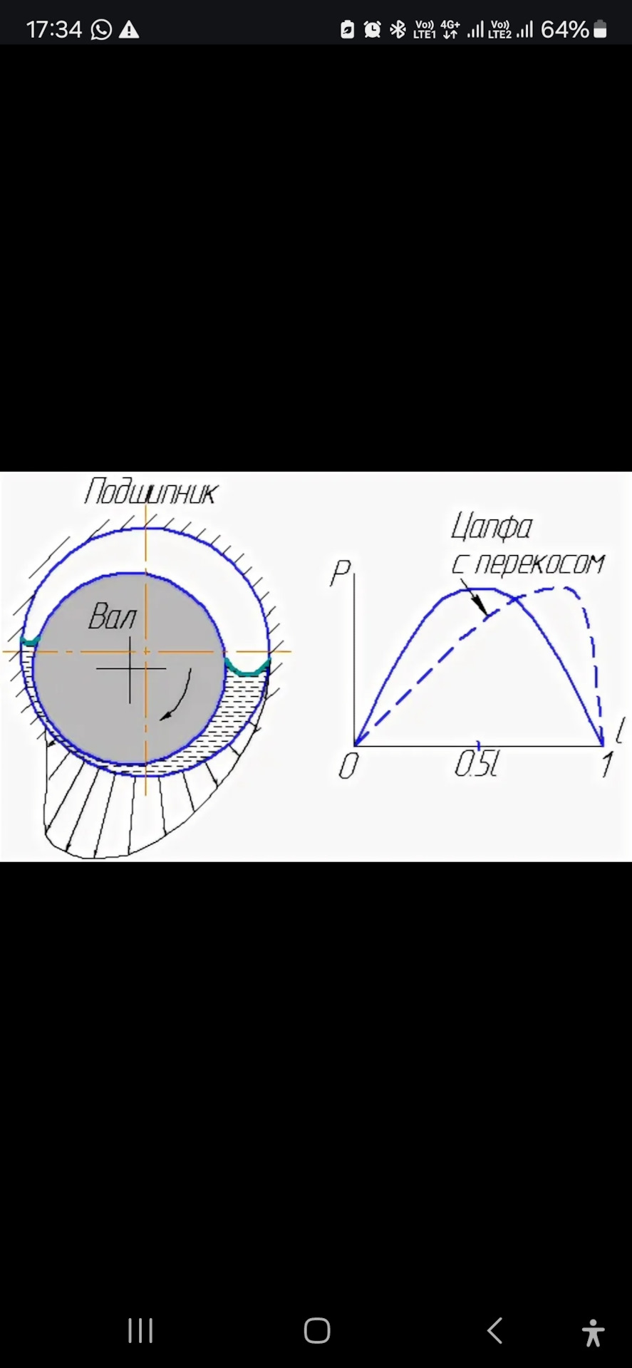

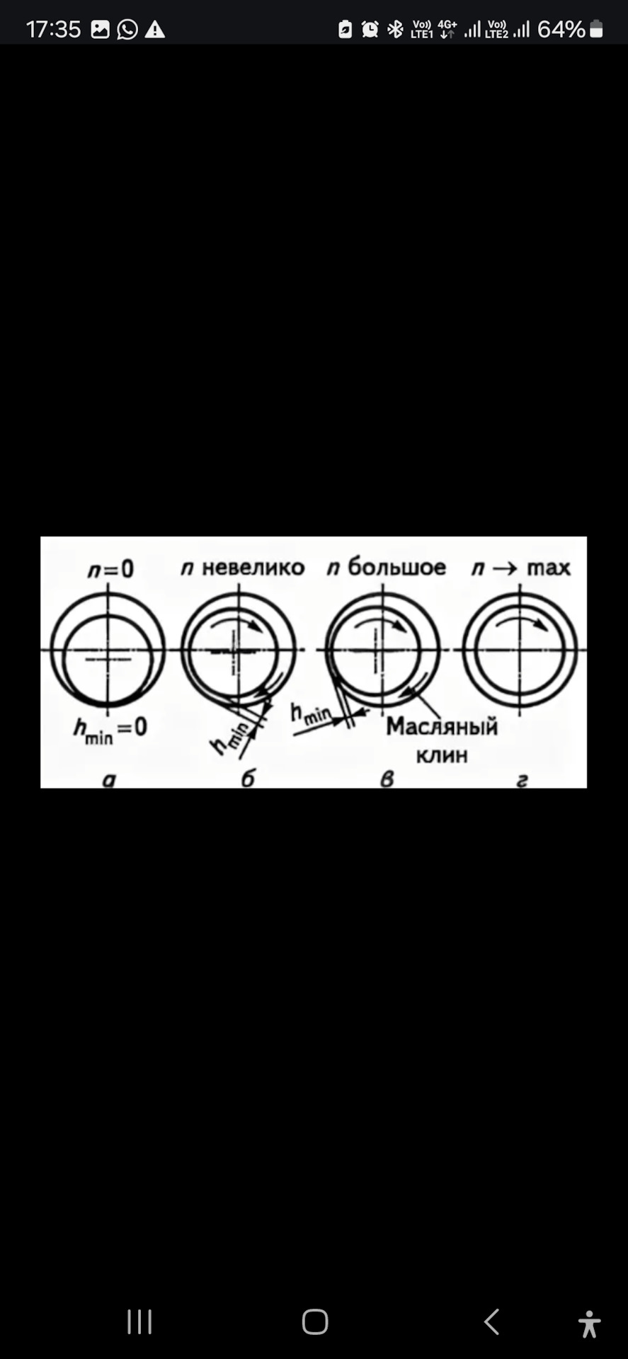

Нет достаточного прилегания?
А вообще, явно гидроклина с полным заполнением зазора иногда нет, судя по фото
Что это значит? По подробнее если можно
Хотел в личку написать. Распредвалы не так равномерно и быстро вращаются. Для них это особенно критично. Этот зазор проектный доя двигателя и масла. Важнее даже не вязкость, а расход через неплотности боковые. Если уходит быстрее, то на неполном заполнении клин не симметричный и возникают самоподерживпющие колебания и и гидроудары маленькие, и процесс быстро прогрессирует.
Sergei39358
Кто подробно разбирал, на ej жиклеры в голову в маслоканалах ставят сейчас? Я бы с ревизии маслоканалов начал .
К сожалению у субару низкое давление на холостых признается нормой. Что бы кардинально не менять, только охлаждать принудительно масло и более вязкое. Никакими w20 и w30 на холостых больше о.5 на прогретом не выйдет

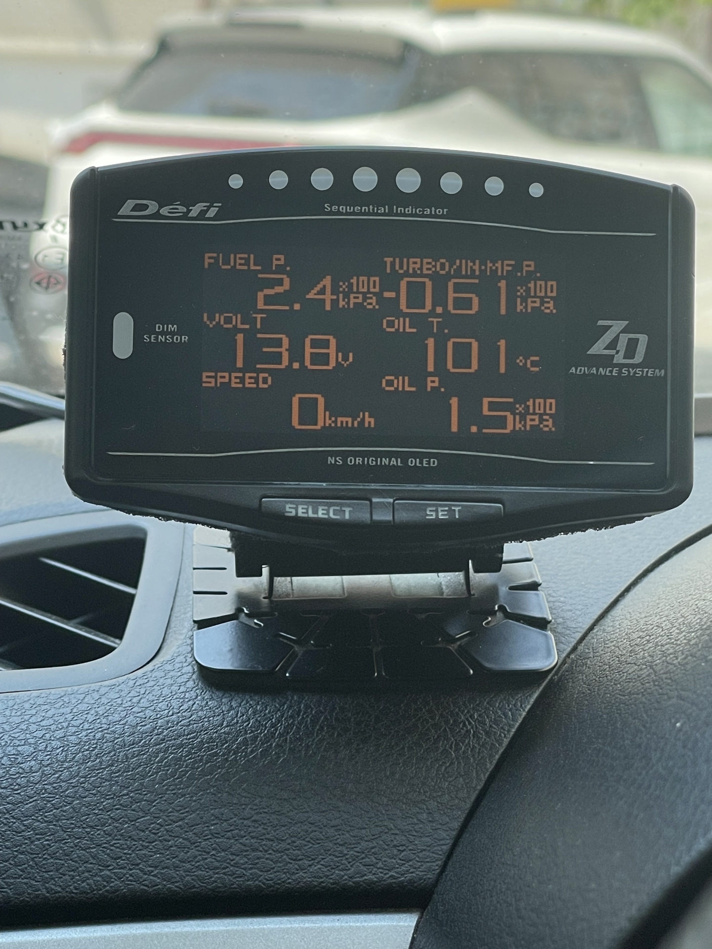

Вот давление на EJ255, но масло 5/50, на 5/40 тоже самое по сути.
Масло насос 11
Обороты на прогретом 650
Датчик перед фильтром+ замер в месте заводского датчика
Температура 98
Вязкость Бардаль 0/40
ДВС 255
12 год
ну 650 оборотов и 98 градусов дают просадку конечно.
плюс, может быть еще деградация масла, но 0.7-0.9 низковато.
Возможно, датчик масла еще может врать, если китайский.
Можно поднять хх до 700-750 в принципе, не выше.
распиши, для понимания:
1. какой маслонасос
2. обороты при измерении
3. в какой точке идет измерение
4. вязкость масла
5. температура масла
это все имеет значение.
двигатель ej255 на сколько понимаю… просто год 2012 указан в накладной, а это может быть FB25 уже, там это нормальная давка.
Давление определяет зазор между коленом коренными и шатунными вкладышами + зазорами на распред валах и исправностью муфт avcs, на каких комплектующих собрано, принципиального значения не имеет.
Все дело в замерах и как следствие в правильности подбора по размерам вкладышей. У меня в моторе, который проехал 200+ тысяч при температуре масла 125 гр давление 1 бар, блок не вскрывался.
Так же давление зависит и от вязкости масла.
При какой температуре масла такое давление, если больше 110 то норм.
Вообще-то не норм, вангую что двигатель начнет жрать масло. А уж про течи и говорить нечего это не норм ни разу…
Ну любой двигатель со временем начнет жрать масло)
