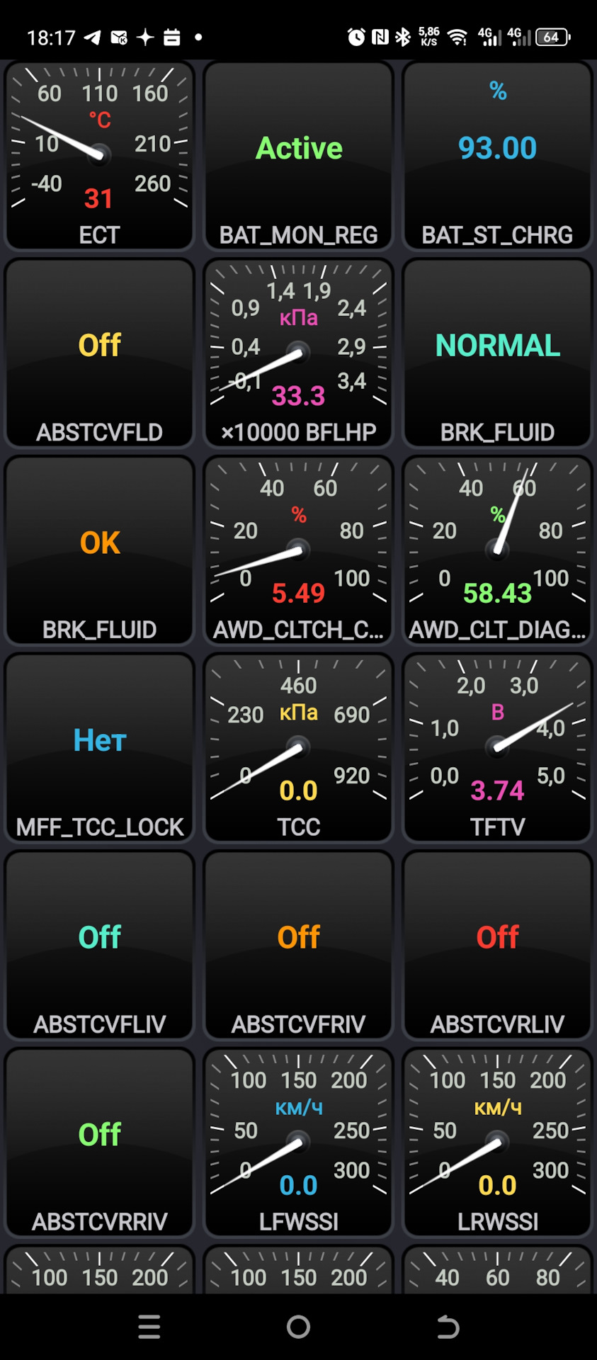

Вылезла ошибка про давление в шинах, бывало такое и ранее. Сбросил, приехал, 40 минут трассы, поставил на стоянку.
Через 2 часа назад — вылезла гирлянда: давление в шинах, АБС, ЕСП. Тест на пустом участке показал: АБС и курсовая устойчивость не работают. Полный привод работает.
Ошибки:
C0039 Импульсное колесо правого заднего колеса. При этом пишет Механическая неисправность, смущает.
U0121 Потеря связи с модулем А управления АБС
U0415 От модуля А управления АБС получены недействительные данные
Смущает, что угловые скорости по бортам примерно одинаковы. Я анализировал по прямой для VSS (скорость автомобиля) 32 км/ч, и в поворотах на небольших скоростях — данные есть, отличие ±1 км/ч (на скринах с Форскана это последние 5 мозаичных картинок).

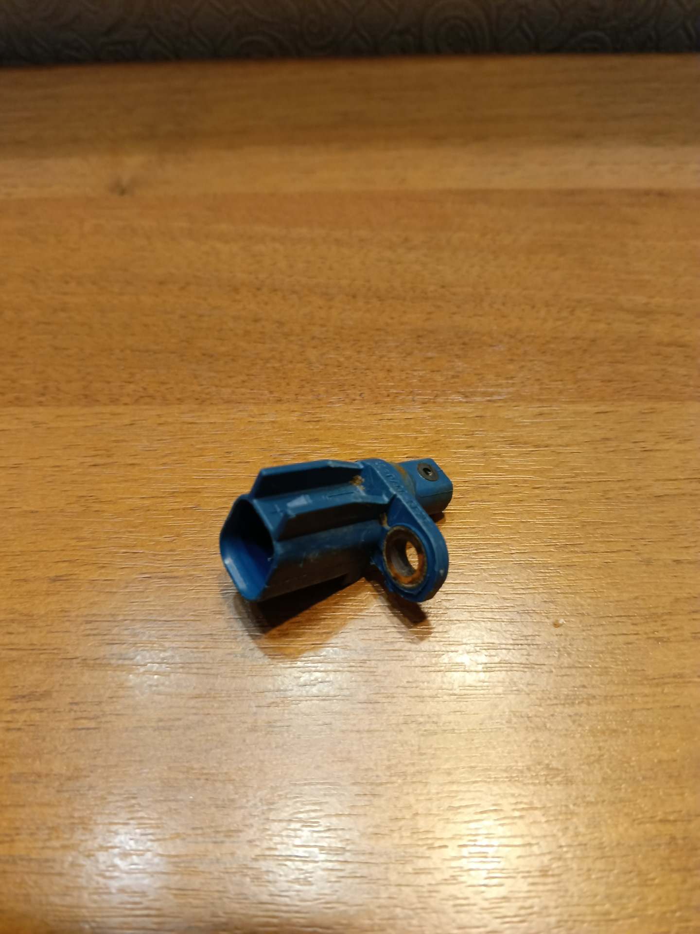

Снял правое заднее колесо, датчик на месте, грязный, пошевелил его.

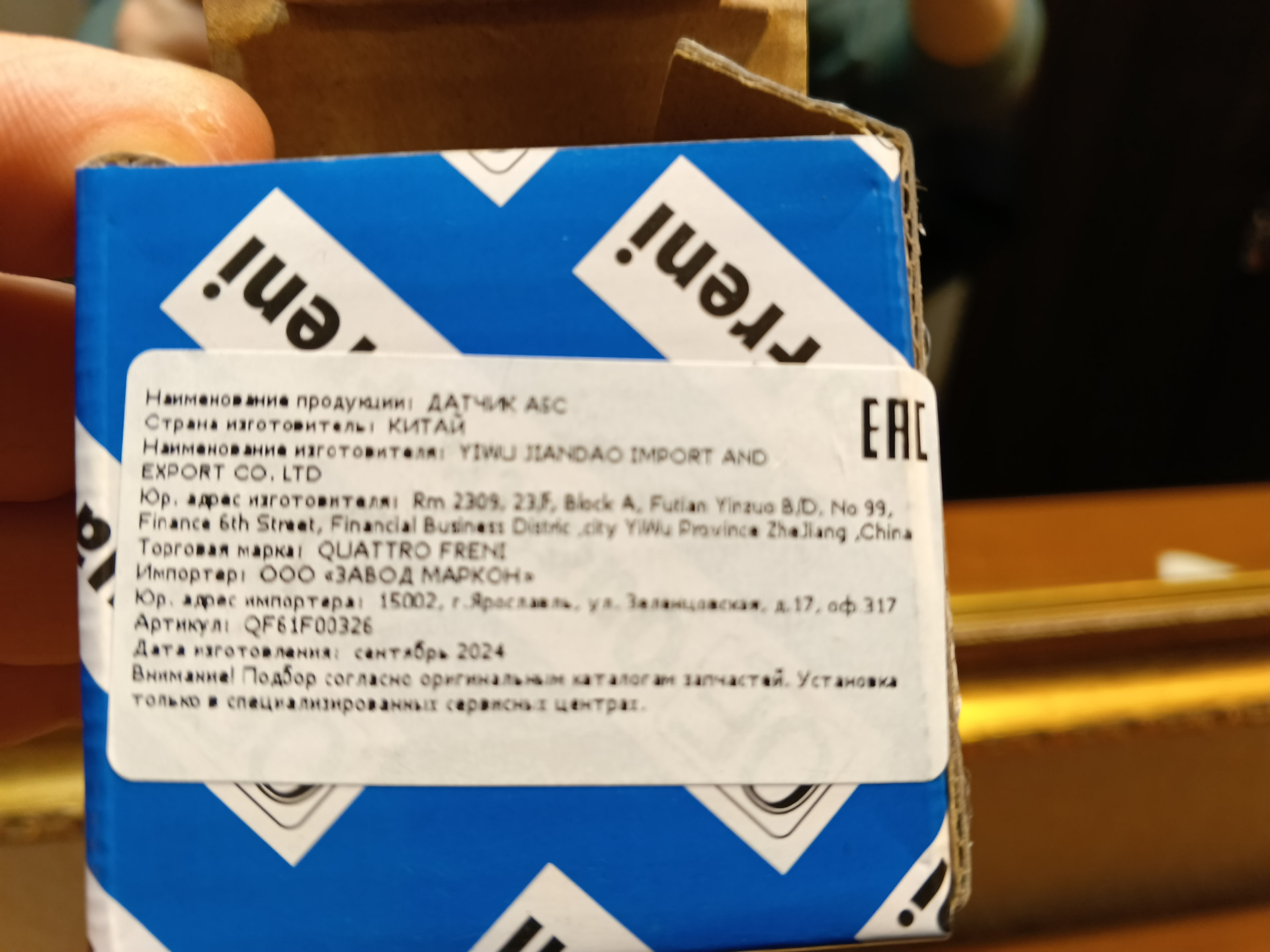

Проблема решена 27 декабря за 2000 р (датчик+работа)
Всем спасибо за участие!

Это новый Италия из Китая )
Покупайте, работает.
Это старый, оригинал.
Проблема решена.
Quattro Freni установлен взамен оригинала.
Цена датчик+работа 2000 р.

U0121: Потеря связи с модулем ABS. Скорее всего из-за просадки напряжения, ;на фото видно 10.8 В
U0415: Получены недействительные данные от ABS. Усилитель руля «видит», что ABS сообщает об ошибке по датчику колеса, и не понимает, с какой скоростью едет машина, из-за чего может работать некорректно.
На одном из фото температура 193 градуса ?! Глюк?
Акамулятор заменили ?
Ошибки сбрасывали после замены, какие ошибки остались после сброса?
Просадка да, не завелась в мороз, 193 град глюк, позже нормальные данные.
Ошибки сбрасывал не раз, появляются при начале движения.
