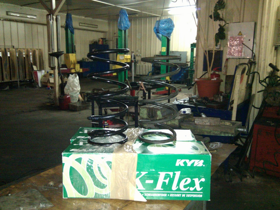

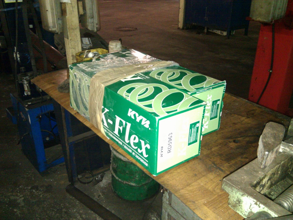

Пришла пора заменить задние пружины.
После некоторых поисков остановил свой выбор на пружинах Kayaba RD5963 от Pajero 2.
Цена вопроса — 750 грн (~90 у.е.) пара.

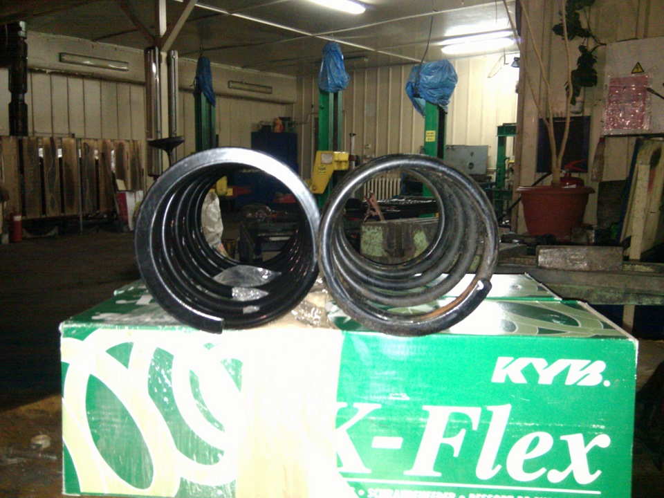

К сожалению я незнаю точных параметров родных пружин, но сравнивая две пружины получились такие цифры:
— толщина прута — 17мм у каябы, против 15,75 у штатной.
— кол-во витков — 6-ть против 5-ти.
— диаметр — одинаковый.
— высота — 408мм против 370мм.
370мм это высота пружины, после 55 т.км. какая высота новой, штатной, пружины я ХЗ.

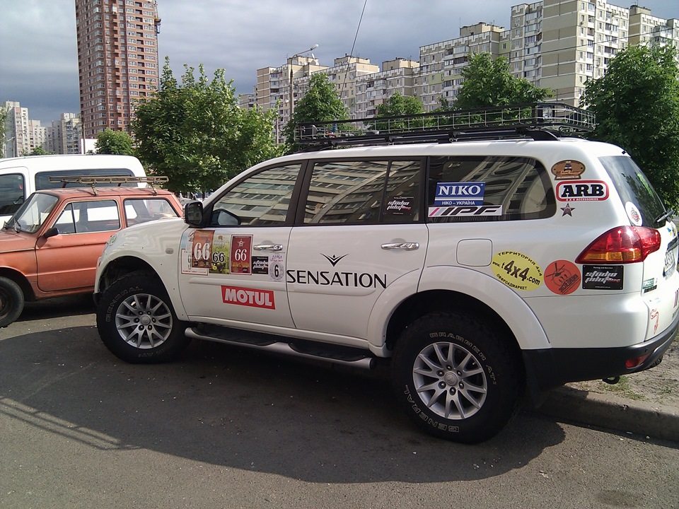

Новые пружины "встали" без особых трудностей. Ни панару, ни амортизаторы откручивать не пришлось. Удлинять/заменять тормозные шланги нет необходимости.
До
от центра ступицы — от земли
55см — 93см
до расширителя.
После
60см — 98см
до расширителя.

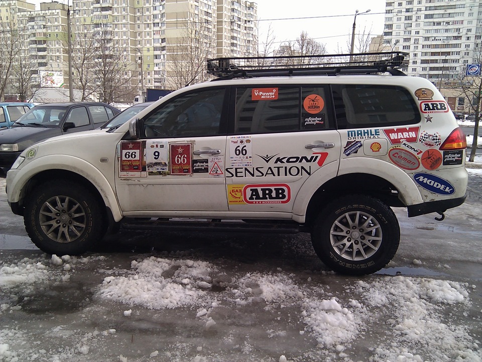

Так же осенью были заменены задние амортизаторы.
Установлены KONI HeavyTrack 30-1705 от предыдущего PajeroSport.
Они немного длиннее родных, если я правильно помню, то на 20 мм.
Совсем забыл написать о главном — впечатления от езды.
Это просто праздник какой-то.
После установки Коней — зад стал уверенней держать дорогу. Переставления на кочках почти пропали. Ямы отрабатываются на 5+. Короче я доволен на все 100.
Хоть пружины и заявлены как усилинные, чрезмерной жесткости я не почуствовал. В чем-то впечатления схожи с новой машиной только + 6 см :-))

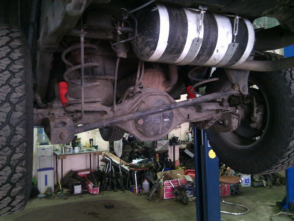

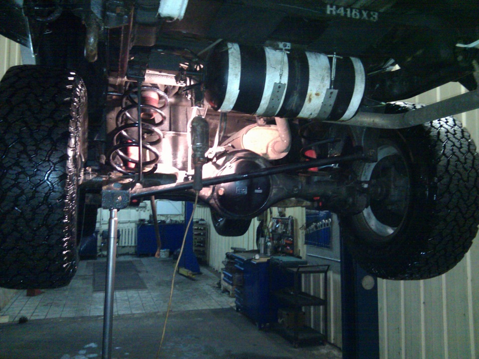

А как тебе удалось не откручивая амморты заменить пружины? Я вывесил левое заднее, предварительно нацепив на пружину стяжки, но её хоть и можно вынуть, но она всеравно стоит практически в распор, а новая-то пружина длиннее, а стяжка выбрала ход и стянуть пружину сильнее не позволяет. Расскажи, пожалуйста, в чём тут собака порылась? Открутить левый амморт не удалось- болт намертво закис во втулке.
я менял их на подъемнике, когда весь мост опущен вниз.
штатные пружины достаются без проблем.
правая устанавливается легко, левая с помощью монтировки.

А что за баллон под баком висит?
Ресивер.
подробнее тут
www.drive2.ru/cars/mitsub…alcar/journal/48466/#post

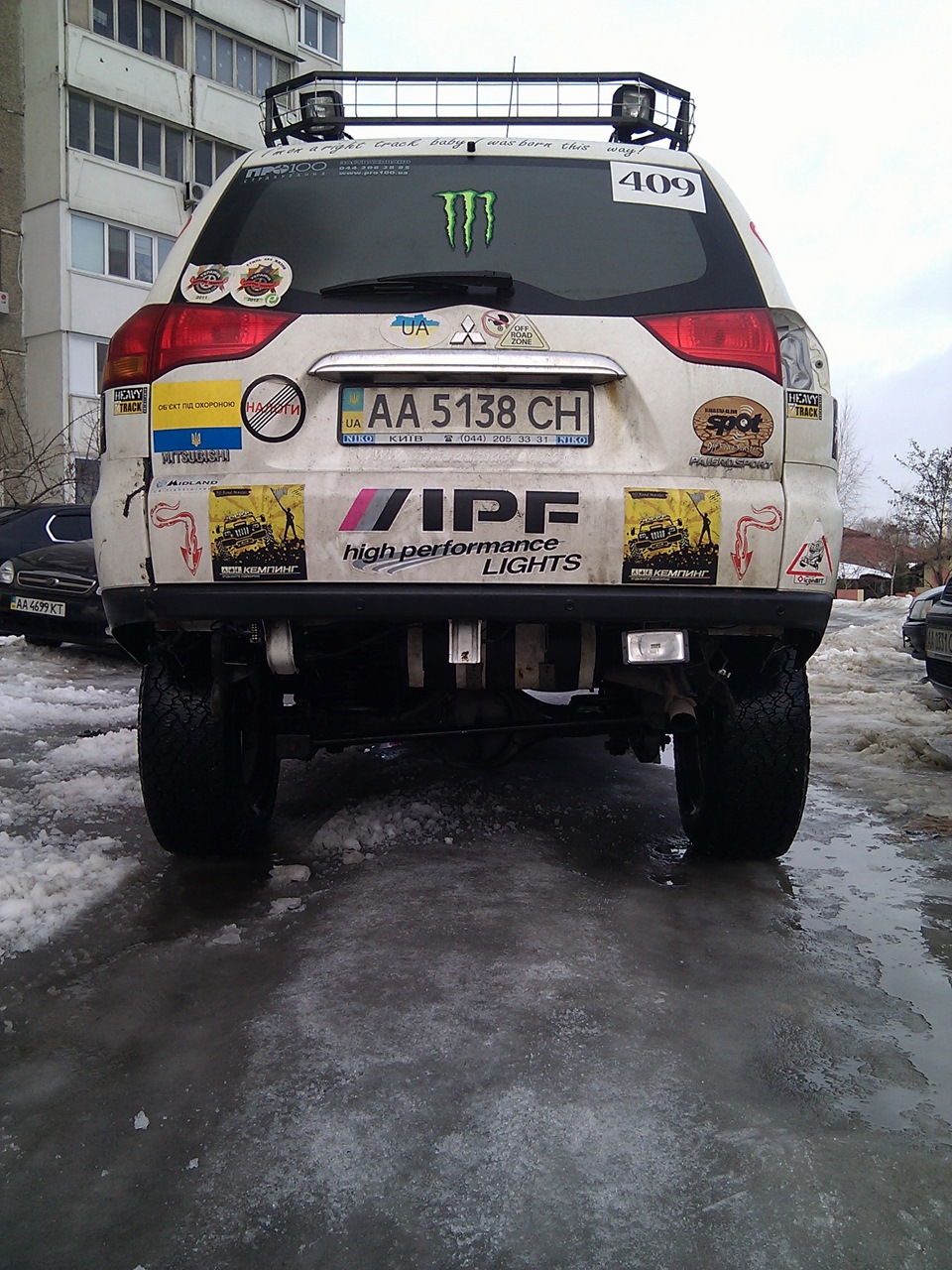

Как ведут себя задние НТ? Тоже собираюсь брать такие. А что это у тебя с задним бампером, будет силовик или так и оставишь? Р.С. Давай уже пост по установке лебедки…
Коняками я доволен на 101% и на перед тоже буду ставить НТ от Л200.
Вот только думаю, что делать с пружинами — оставлять или и их под замену.
Я заИпался клеить этот бампер. Вечно он где-то слетит с креплений или нагребет кучу гавнолина внутрь. Вот я его и товой-то чирикнул на ~10 см.

По моему диаметр разный. Или так видится просто В-)
