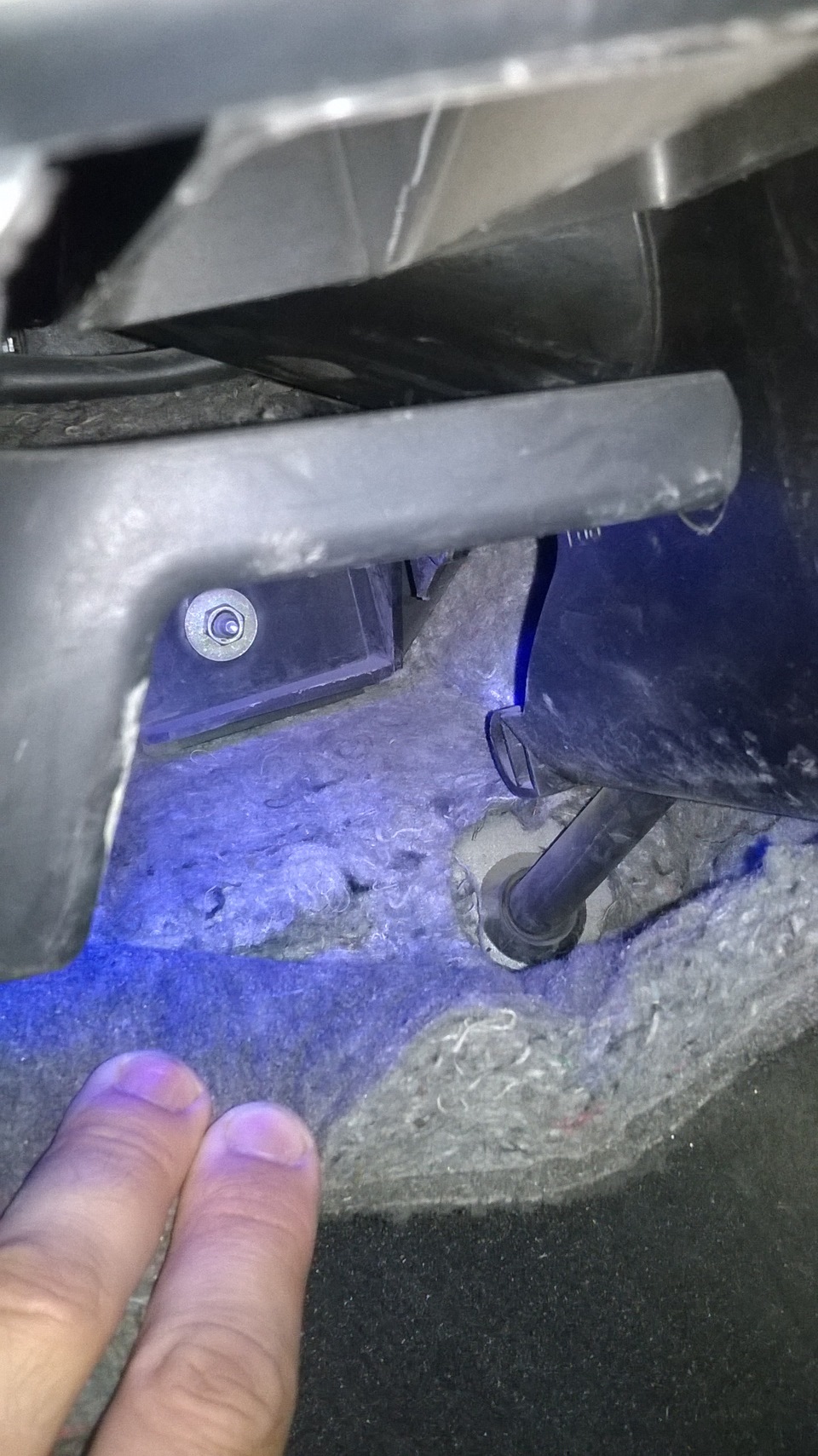

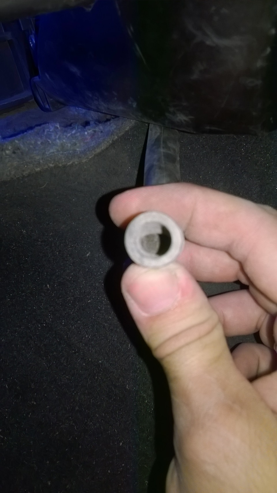

Всем привет), давно не был да и особо нет времени (, вот что заметил у меня на включенном кондее не бежит конденсат, а при повороте на лево слышно шуршание в области печки, во я и понял что походу забился патрубок или же сам радиатор, кто сталкивался и чем лечил, буду очень признателен)

Да, в первом случае был забит дренаж кусочком панциря жука, во втором случаи тополиный пух . Можно просто дунуть в дренажной отверстие ( резиновый шланг в ногах у посожирах ) либо пластиковым хомутом попробовать почистить систему через сливочное отверстие .

У отца так было. Трубка засорилась. Взял баночку и дунул в трубку где то 0,7 л. вылилось. Кстати сразу после этого снимай вентилятор печки и выливай из него воду… Как выльешь, сразу его разбери (снизу 2 винтика под Torx) и там есть 3 пластиковых зажимчика, их надо отогнуть и вытащить моторчик вместе с крыльчаткой. Как вытащишь моторчик, со стороны подшипника капни масла (я сразу так не сделал у отца потом засвистел, а потом и вовсе встал моторчик). После повторного разбора и смазки моторным маслом поверх подшипника (ибо не особо хотелось сильно разбирать всю конструкцию) работает все уже больше месяца.

Ртом) я несколько вечеров ее разбирал (не могу найти шланг) и водичку из вентилятора выливал. Однажды вечером приехал, по темноте с фанариком нашел шланг, вытащил его из отверстия ведущего на улицу протер и дунул и в стороне печки услышал как булькает вода и сразу в баночку вставил (довольно интенсивно вода полилась) у тебя хоть в салон вода не пошла и это радует) у нас вся электрика под бардачком в воде была, но ничего не отказало…

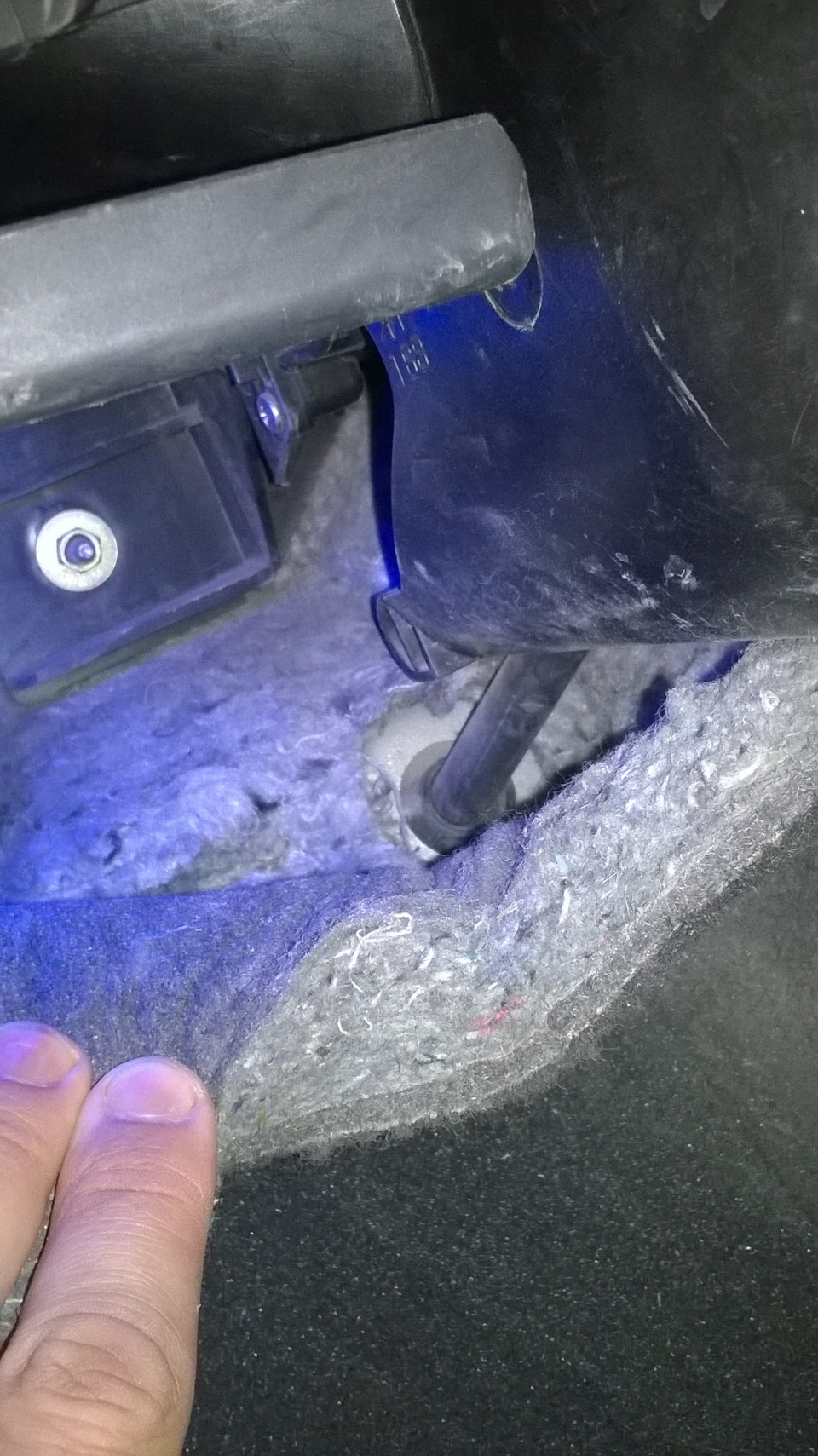

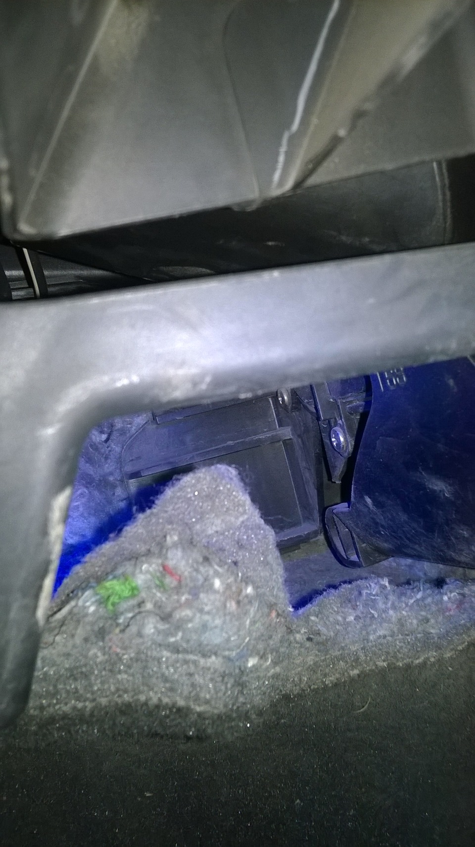

получается возле левой ноги надо ковер отогнуть и будет трубочка (гофрированная), она вообще легко вытаскивается из отверстия (дергать не надо). Потянул слегка и все. Я вроде отгибал не тольк слева от ноги но и перед ногами (чтоб удобнее было), но думаю с ковром сам разберешься как тебе удобно будет добраться до трубки (бери сразу литровую баночку, мне 0.5 не хватило))) не думал что будет много воды

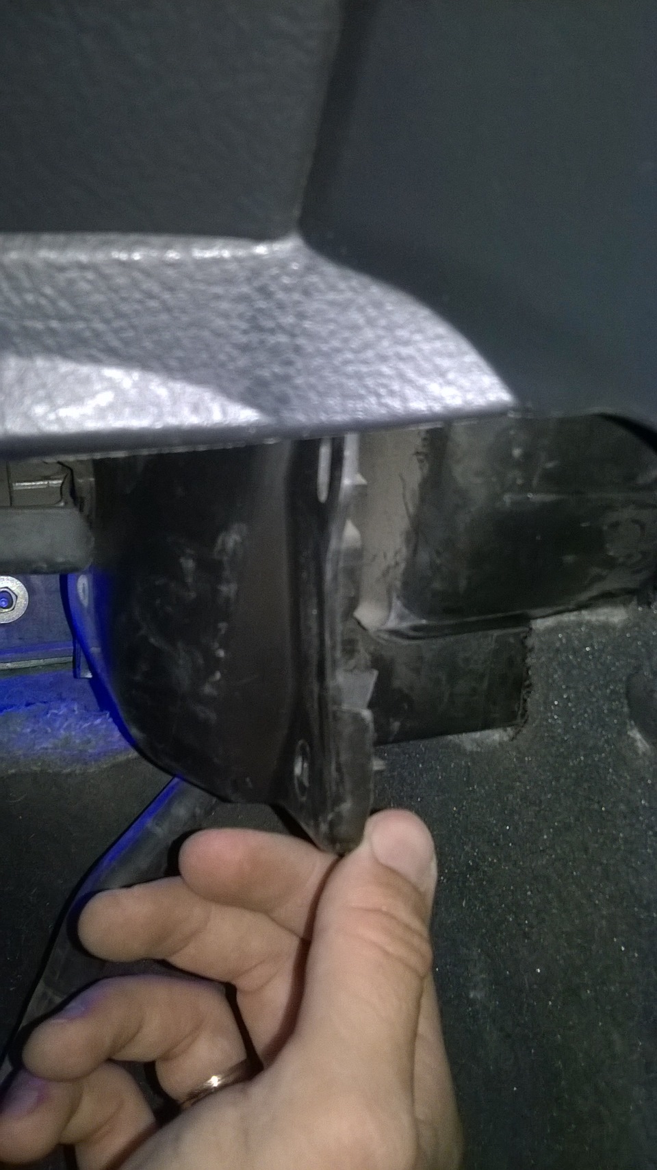

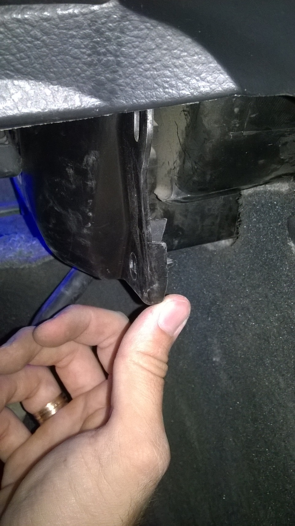

Посмотри про чистку кондера пеной — в левой ноге у пассажира отгибаешь шумку — там видно шланг уходит в днище — его вытягиваешь и чистишь (посуду подставить не забудь)
