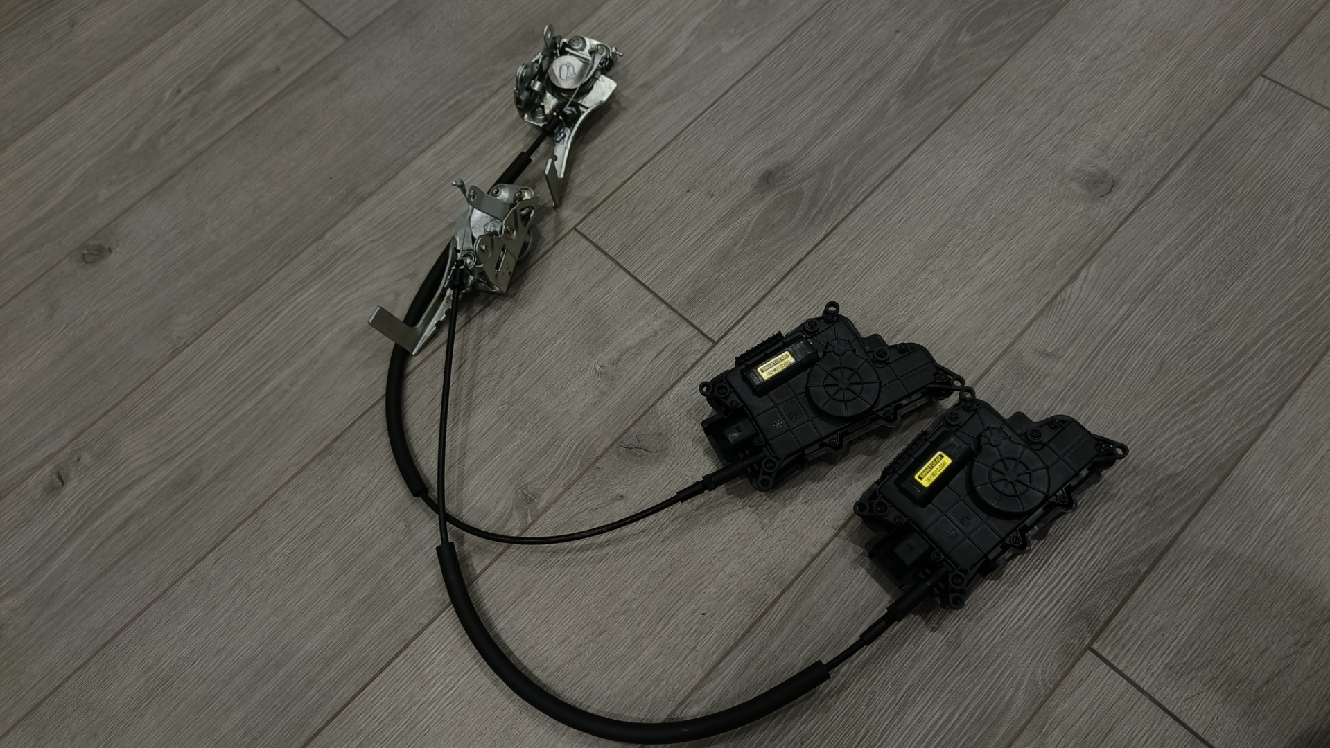

Обратил внимание на компанию Smart Gear, это наши, отечественные ребята сами производят доводчики дверей под огромное количество моделей авто. Причем большинство исполнений доводчиков — в виде пластины с моторчиком, которая является проставкой между ШТАТНЫМ замком и дверью, никакого колхоза, я считаю максимально аккуратное и штатное исполение
Связался с компанией и заказал 2 доводчика под наш любимый Нивас. К слову, в данном случае, производителю технически проще доработать сам штатный замок и внедрить моторчик, поэтому на нашу машину такое исполнение

Пару слов о доводчиках от SmartGear:
•Изготавливаются из авиационного алюминия и нержавеющей стали.
•В конструкции предусмотрен подшипник закрытого типа, обеспечивающий работу механизма даже при менее -30 градусах окружающей среды.
•Доводчики имеют 5-уровневую защиту от попадания влаги в электромотор.
•Запатентованная технология предусматривает установку на штатный замок без вмешательства в штатную систему автомобиля.
•Система рассчитана на 100 000 циклов открытия-закрытия.
•Как только двери закрываются, система переходит в спящий режим и перестаёт потреблять энергию.
С момента заказа, до получения прошла, примерно, неделя, дальше они просто лежали и ждали своего часа😁
Доставили кстати сдеком)
Сами замки — заводского исполнения (ДААЗ), такиие же, что идут в оригинале, только дополнительно доработаны компанией SmartGear
В комплекте: кабель для подключения, информационная табличка, держатель предохранителя, кусок виброизоляции и 3М салфетка — праймер

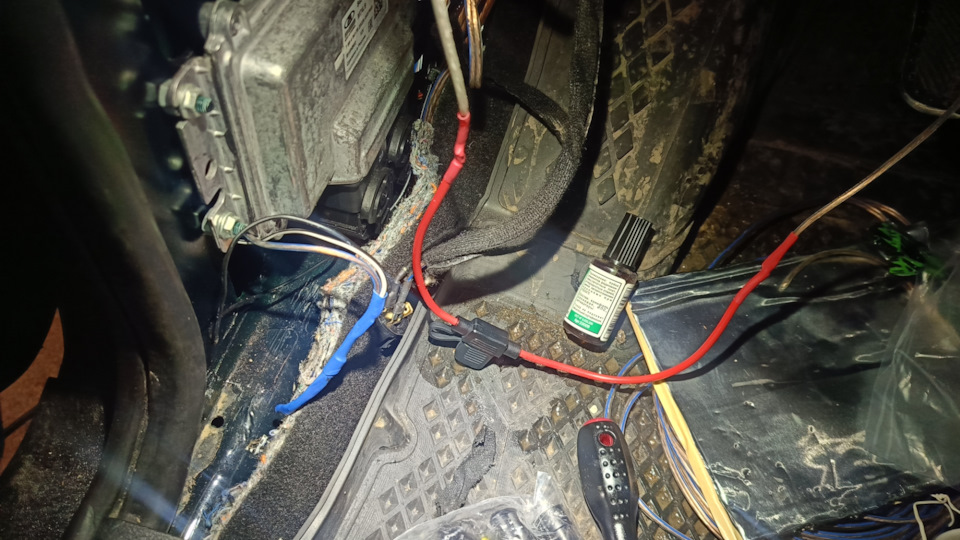

Дале, прокинул в каждую дверь постоянные +12В (взял с предохранителя на розетки), минус буду брать с корпуса двери, а вот кабель в саму дверь через гофру завел 2*1мм² — зачем второй провод, об этом чуть позже)

Собственно, второй провод в дверь завел от концевика двери, вдобавок к доводчикам решил сделать подсветку при открытии))) ну, а что, жировать, так жировать
+, соответственно, от доводчика двери, — от концевика, через диод, чтобы при открытии одной двери, вторая не загоралась.
На низ карты пока наклеил ленту, толком не нашел интересного и подходящего плафончика (и тааак сойдёёёт), так же на все это безобразие поставил разъем, чтобы карту можно было нормально снять
