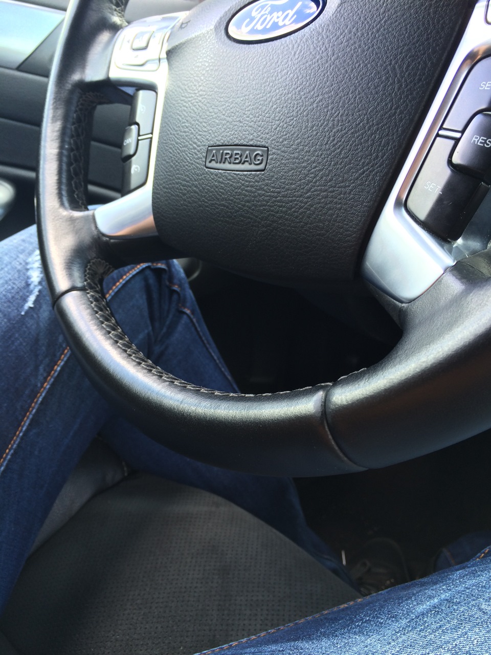

А вот если, как в моём случае, руль за почти 80к пробега стал блестящим и засаленным — это супер вещь!
Если честно я думал что поможет только перешив руля, но был нереально удивлён.

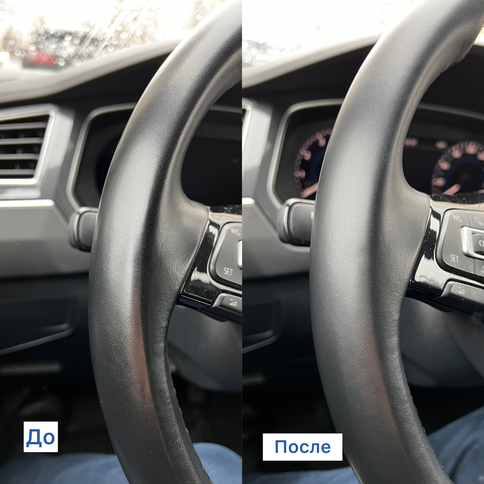

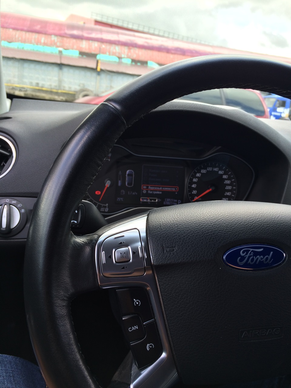

Вот мой засаленный и блестящий руль:
Итак, покупаем губку. Купил Scotch Brite, 220 рублей за 2 штуки. И ещё одну какую-то другую, про запас. Купил в МаксиДоме. Вообще она есть в любом гипермаркете, там где губки.

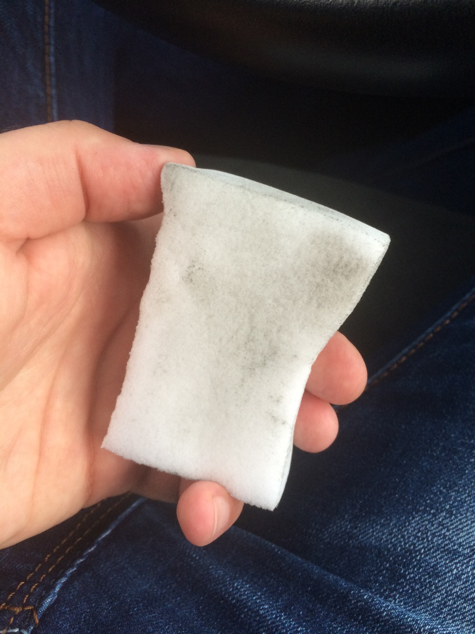

Взял одну губку, отломил от неё половинку (она легко ломается).
Далее губку необходимо смочить в воде, выжать и без особых усилий, легонечко начать протирать руль или любую другую поверхность. Принцип действия этой губки — микро-абразивы которые удаляют всю грязь и как бы взбивают фактуру покрытия (в моём случае кожи руля).
Буквально потерев чудо-губкой руль 20 секунд моему удивлению не было предела!
Вот фото с процесса. Правую сторону протёр, низ ещё нет. Видите разницу?

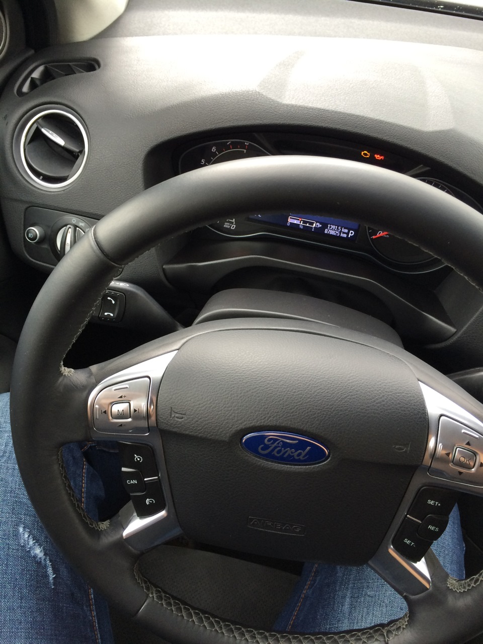

Дальше я тщательно, но без особого энтузиазма, аккуратно прошёлся по всему рулю и изгибам. Потратил ровно 5 минут.

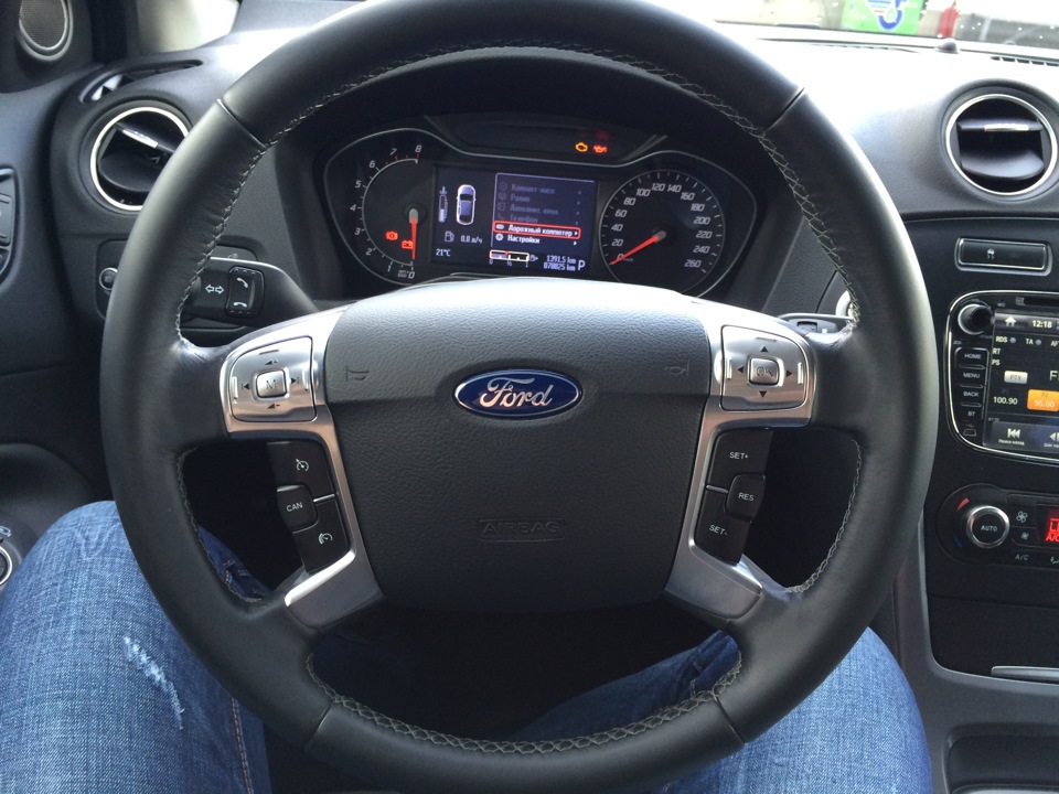

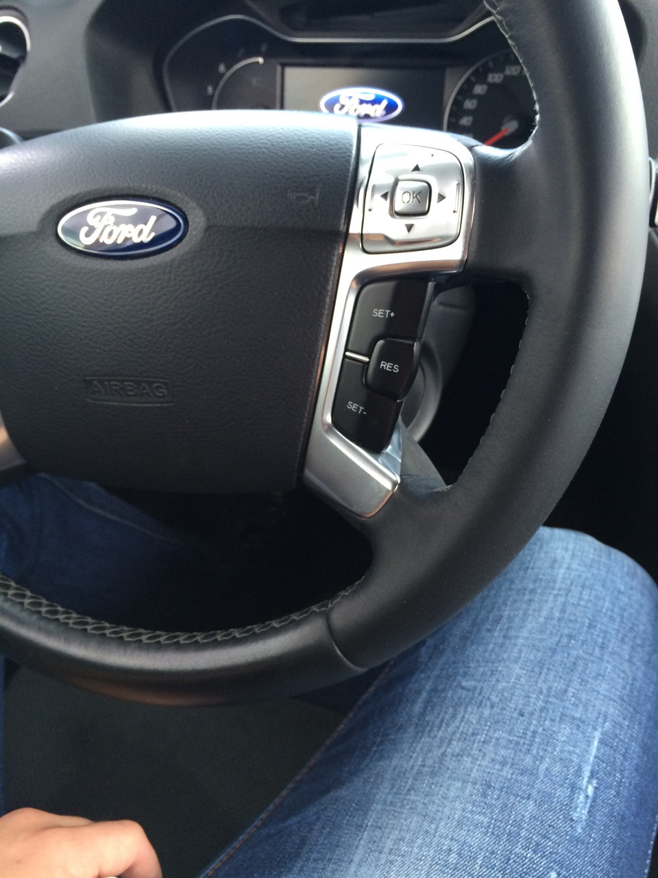

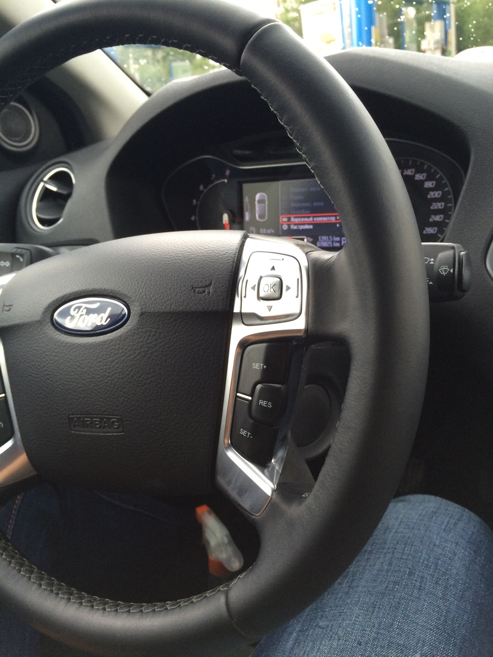

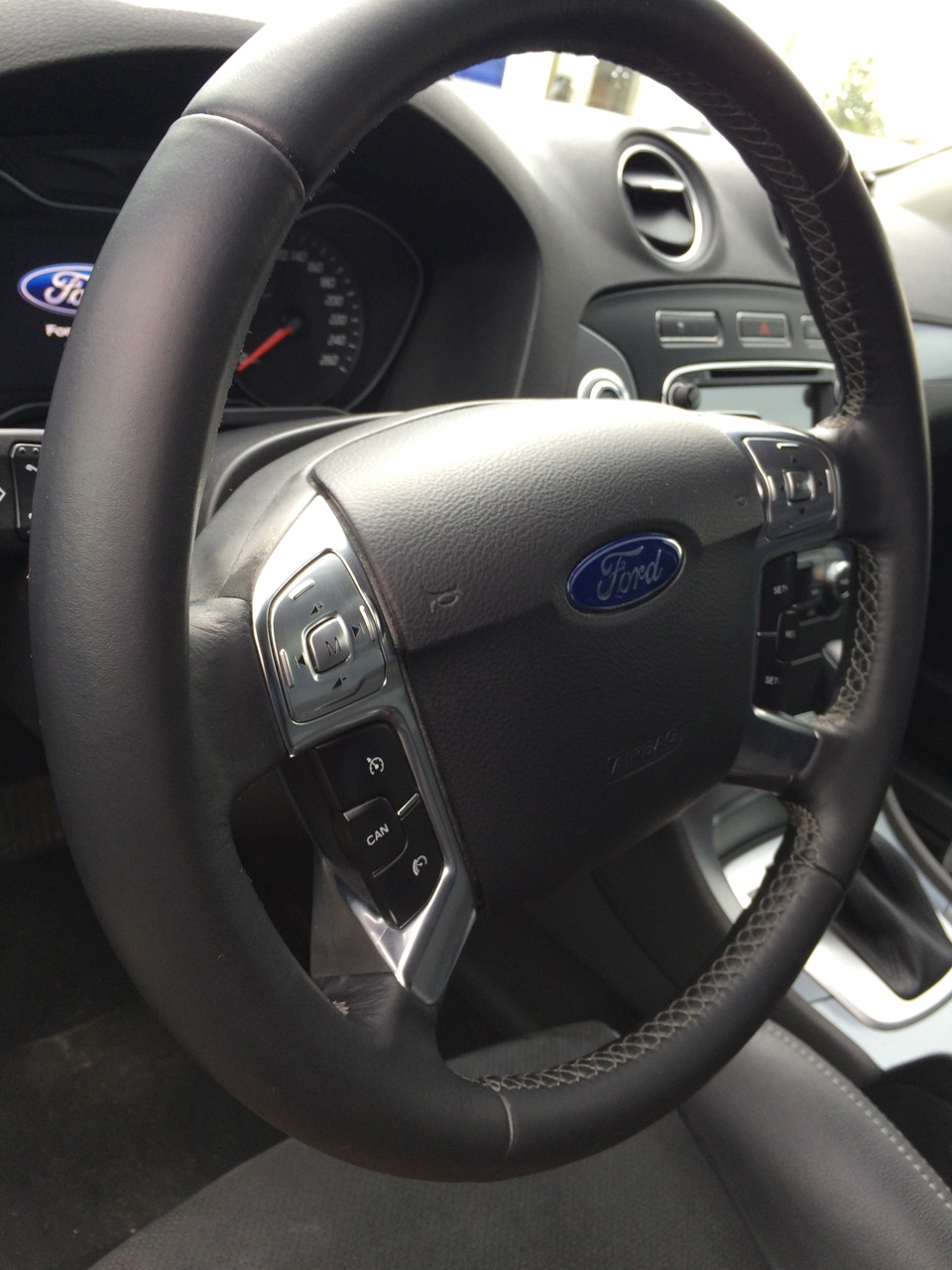

Результат — руль стал как новый! Матовый и приятный на ощупь!
Вот фотки после:
Вот такое вот чудо!)

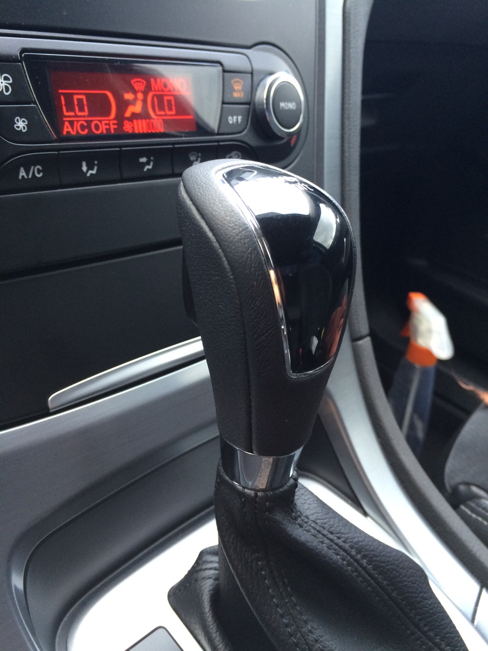

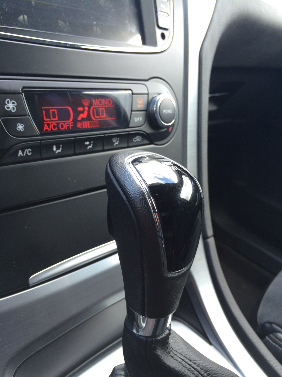

Ручка АКПП до:
Ручка АКПП после:

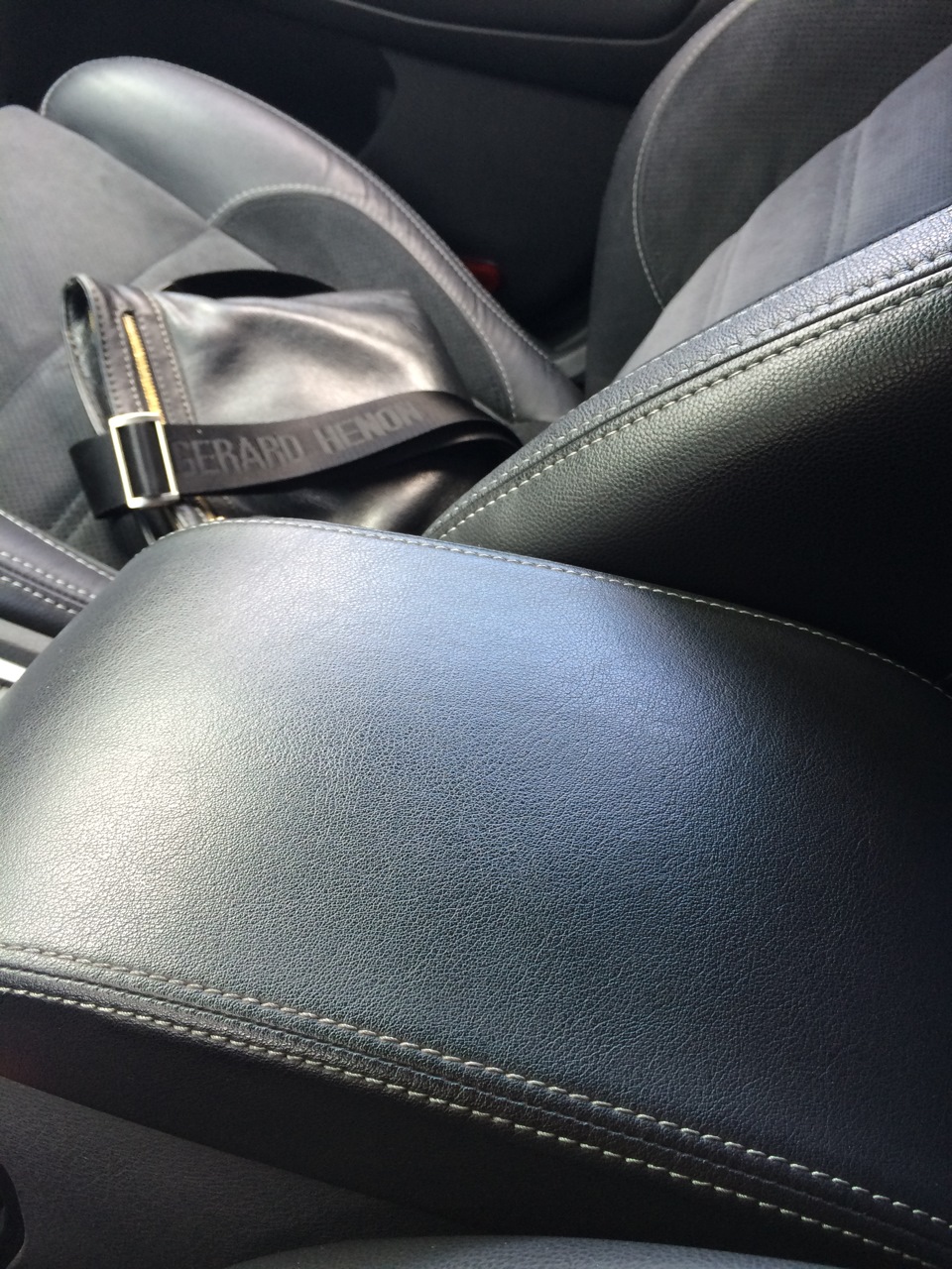

Подлокотник ДО:
Подлокотник После:

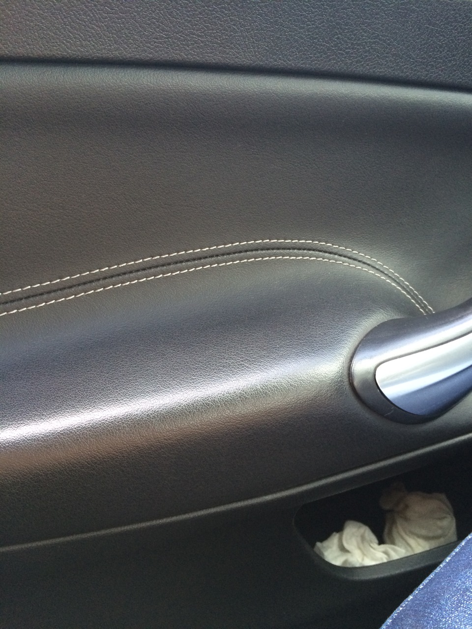

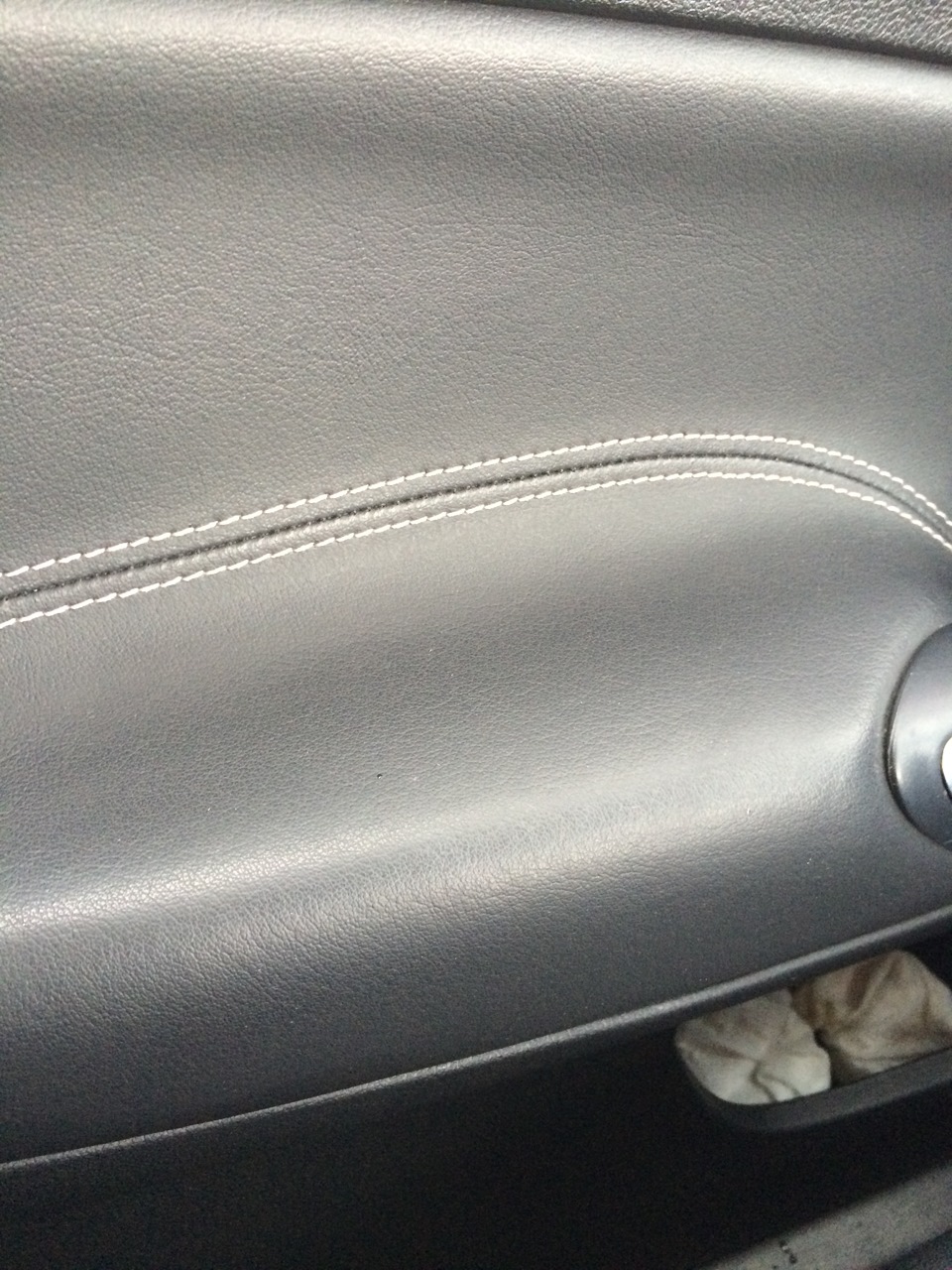

Дверь ДО:
Дверь После:
На одну вещь уходило 30 секунд. При протирке губкой остаются её частицы небольшие, их я просто смахивал влажной, смоченной в воде, микрофиброй.
