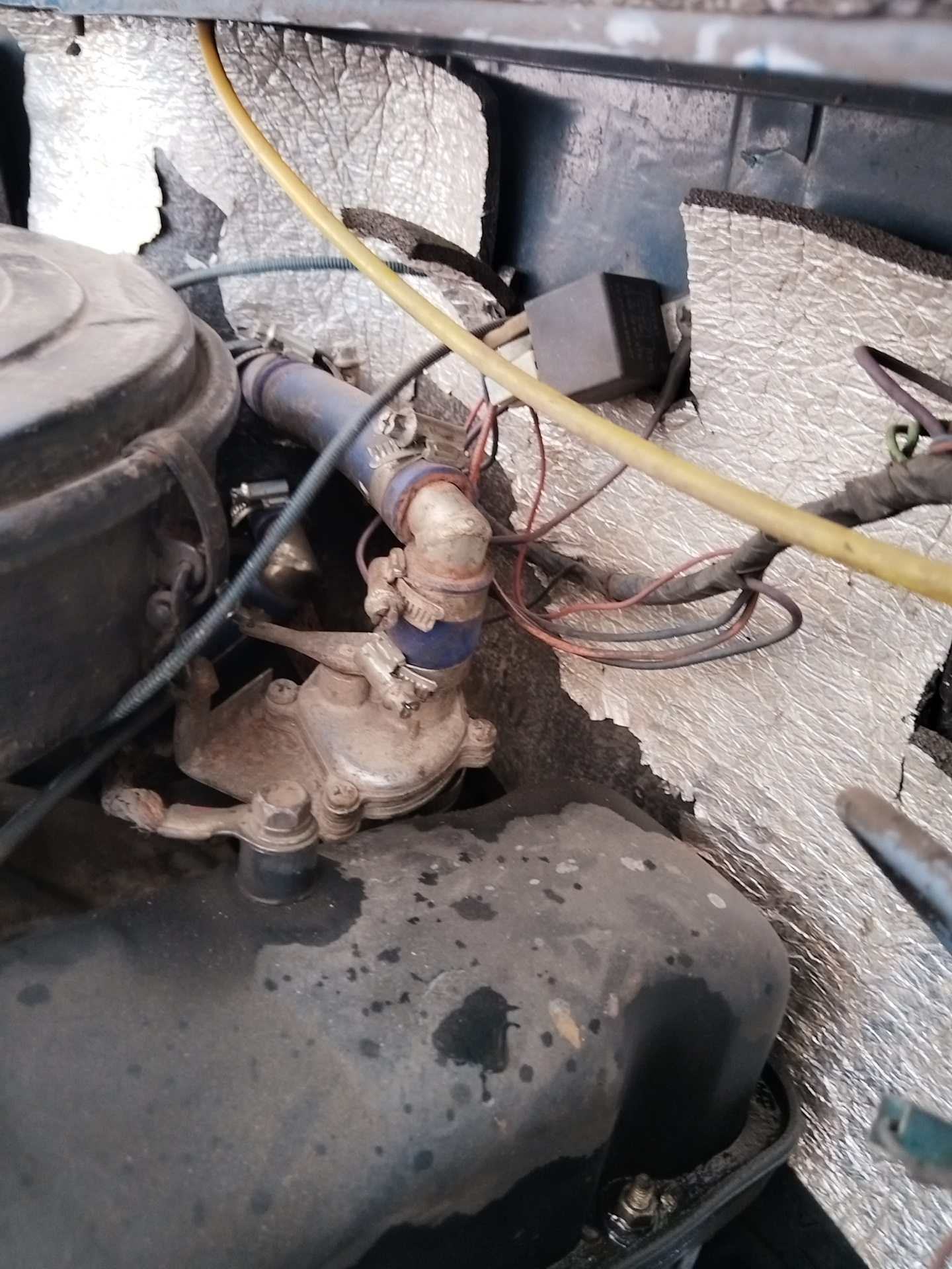

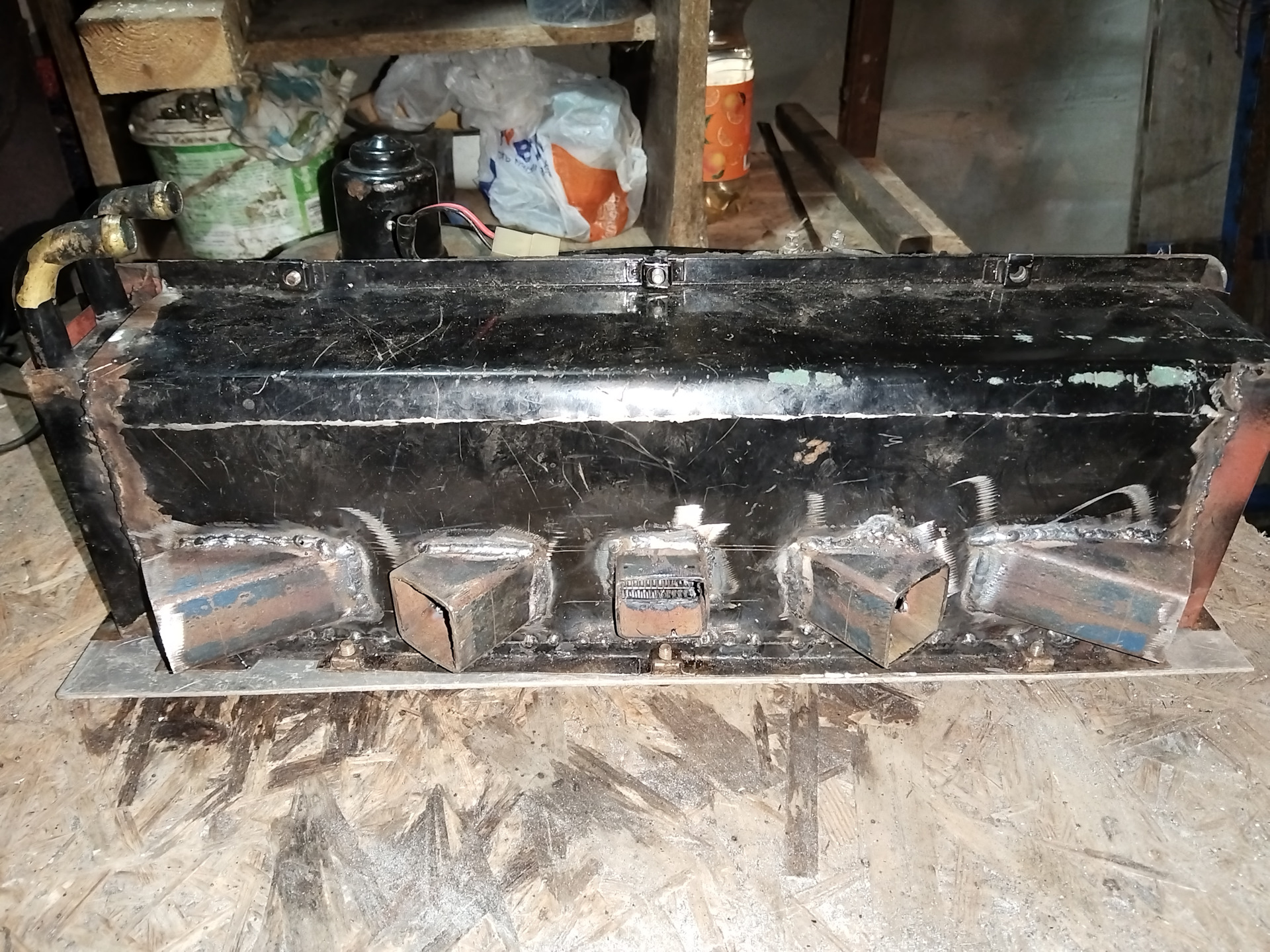

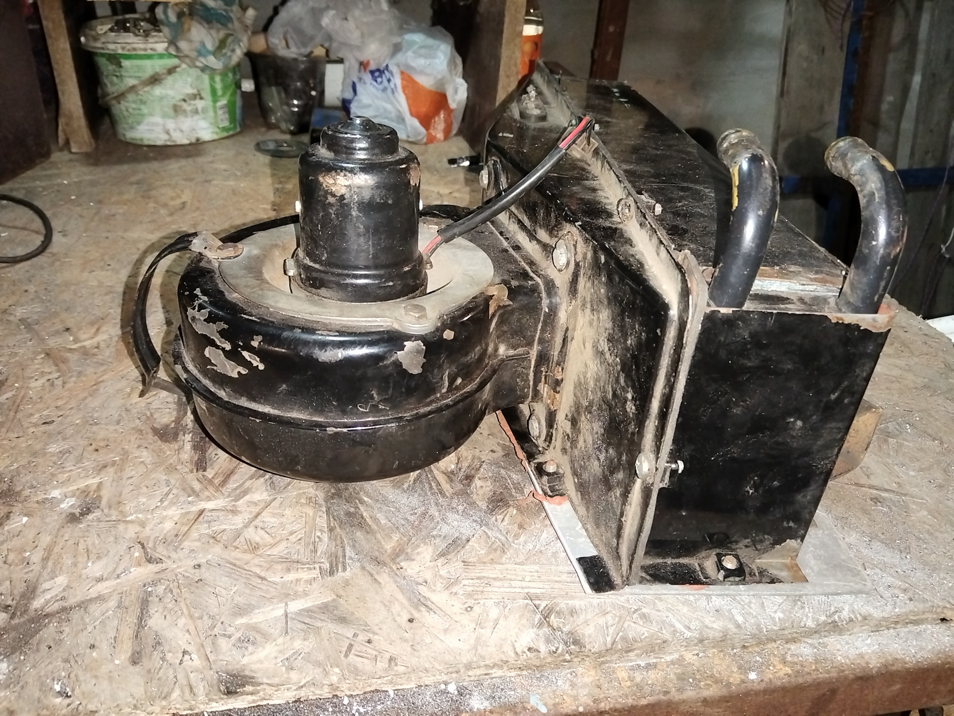

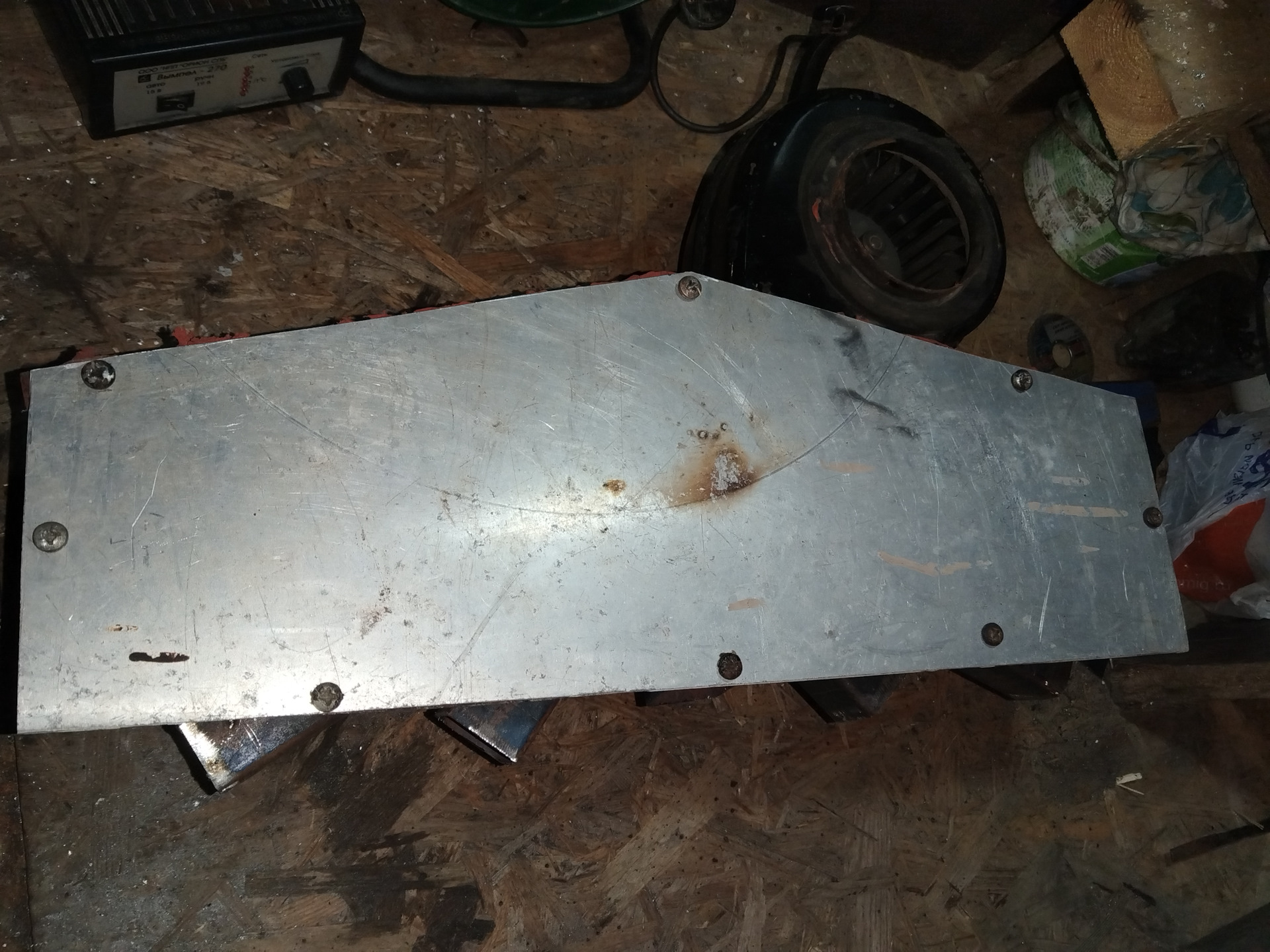

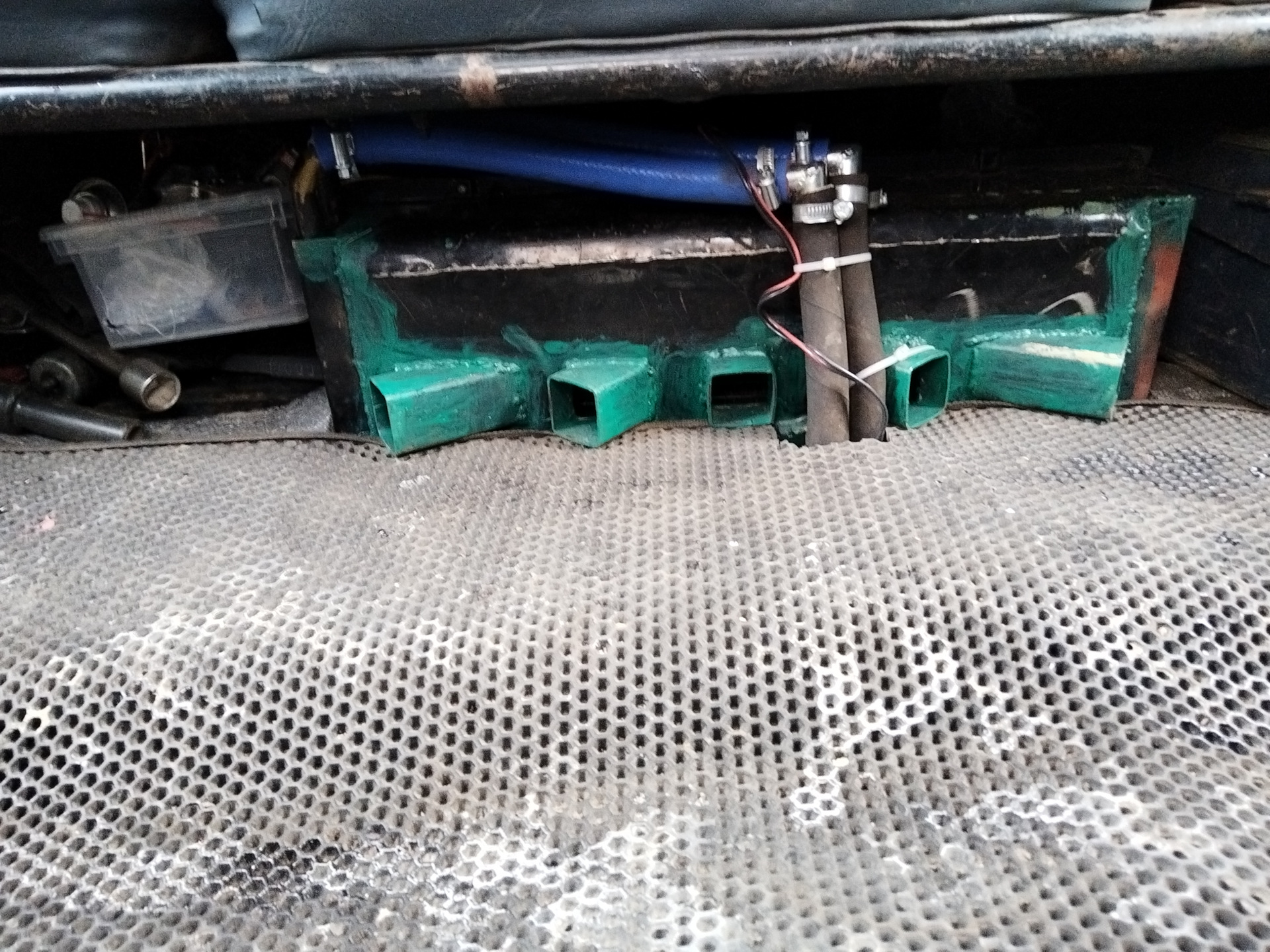

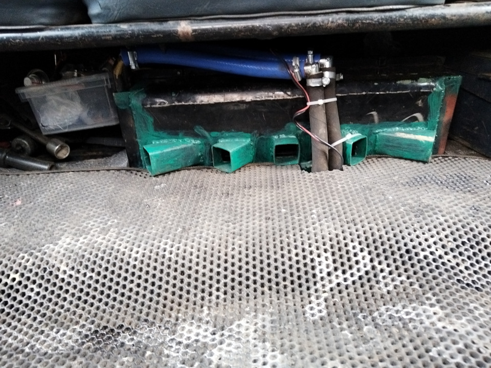

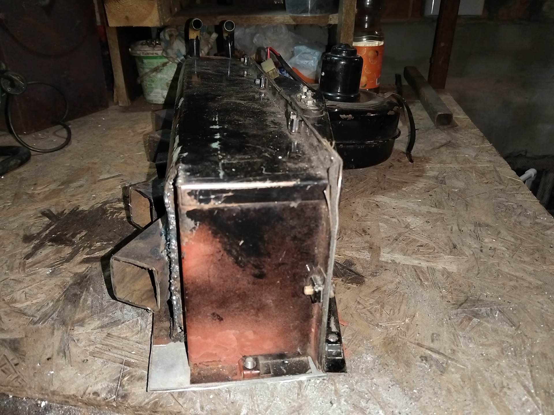

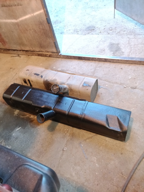

Т. к. салон авто большой то штатного отопителя не достаточно. Давно была мысль установить дополнительный отопителя в салон. В качестве второго отопителя использовал отопителя салона уаз буханка с небольшой доработкой. Была укорочена одна стенка корпуса отопителя, вварены воздуховоды, изготовлена и установлена недостающая стенка. Максимально использован штатный крепёж. Отопитель установлен под задние сидения. Соединён последовательно с основной печкой. Воздух с доп отопителя дует из под заднего сидения вейерообразно в сторону передних. Так же установлена доп помпа. По итогу в машине жара, даже без включения дополнительной помпы. Кран печки установлен на выходе с блока на шланги и имеет привод тросиком из салона.

Подводку получется сделали через дополнительные отверстия в полу ( судя по фото)?
Нет, шланги под ковриками. Под верхним ковриком лежит коврик из теплоизолятора толщиной 2 см, в нём вырезан тоннель под шланги. Всё сверху закрыто ковриками, ни где не мешает и не торчит.
Хорошее решение и хорошая изоляция!
