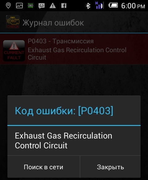

Какие могут быть ошибки (датчиков EGR на M16A нет, только клапан):

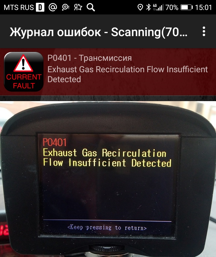

P0400 Неисправность системы рециркуляции отработанных газов (до 2005 г)
P0401 Неэффективность системы рециркуляции отработанных газов (после 2005 г)
P0402 Избыточность системы рециркуляции отработанных газов (ОГ) (после 2005 г)
P0403 Неисправность цепи датчика системы рециркуляции отработанных газов (после 2005 г)

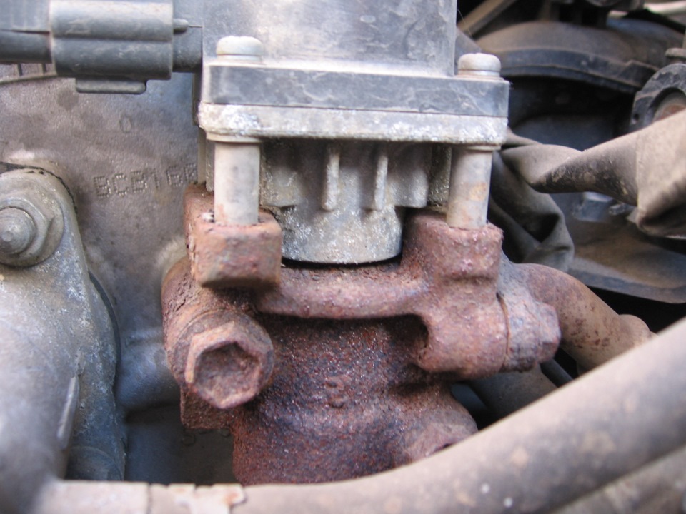

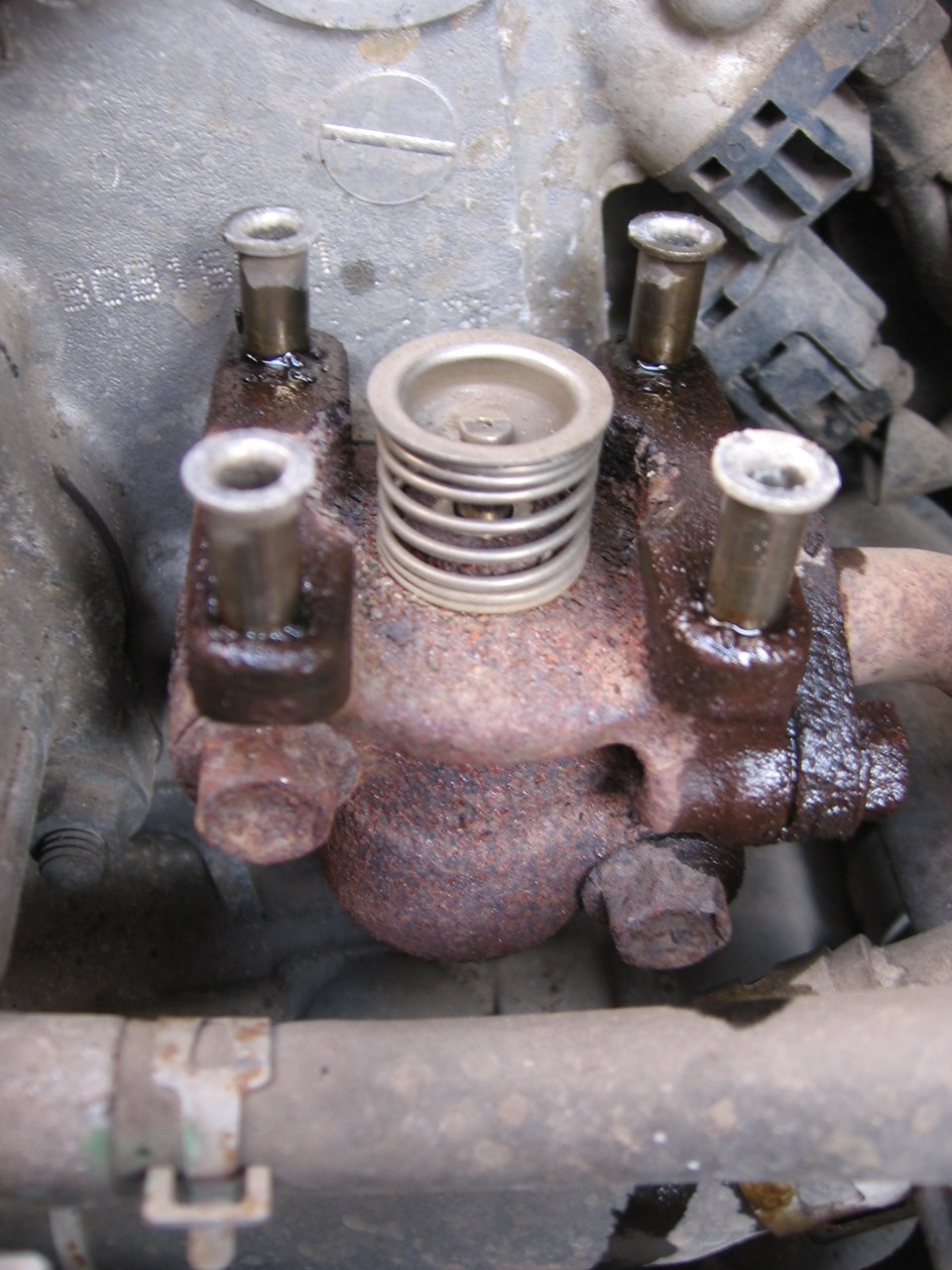

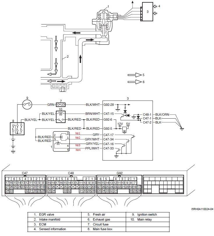

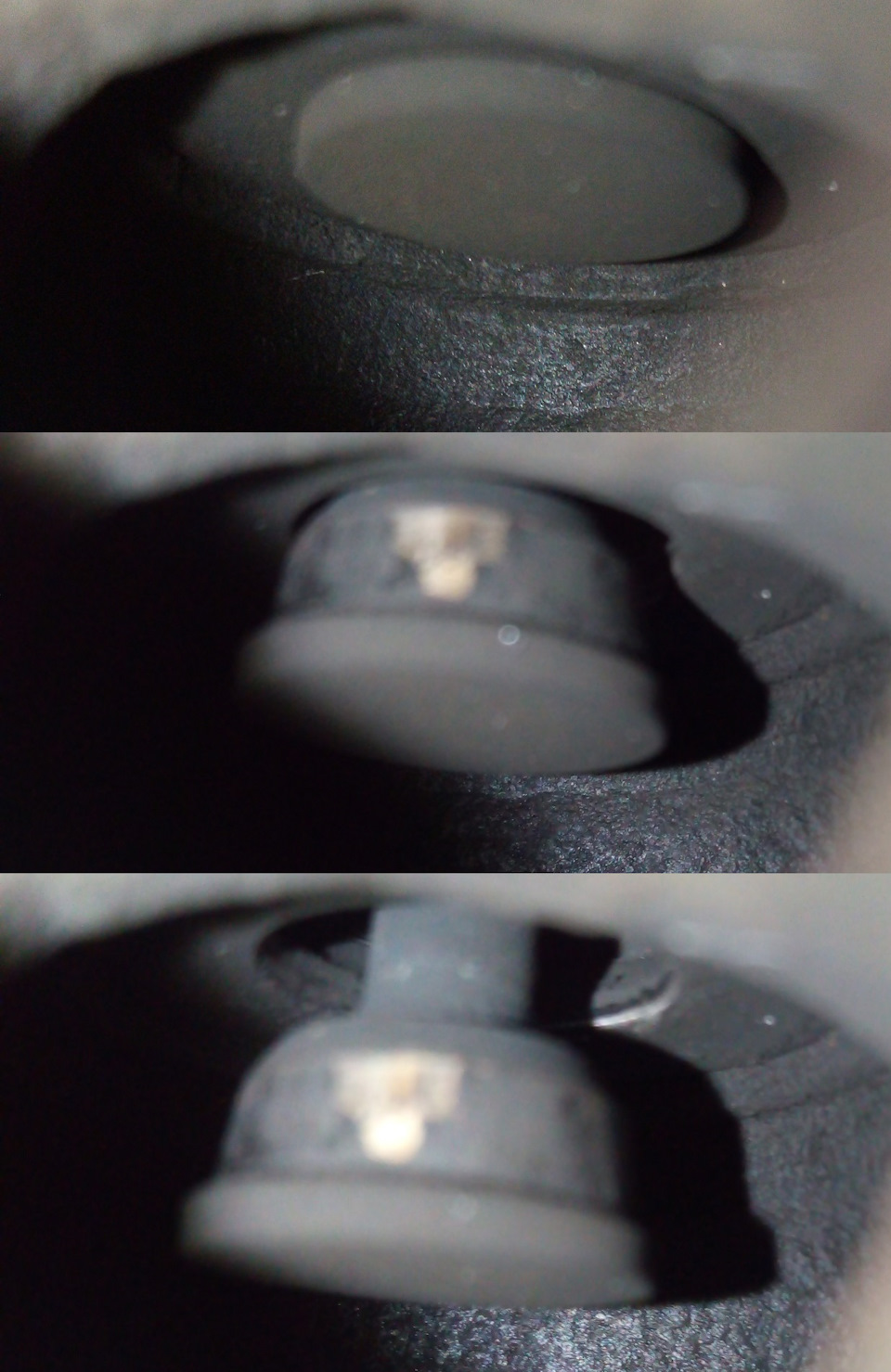

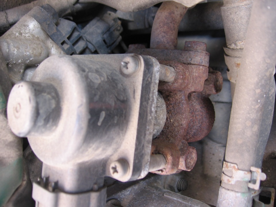

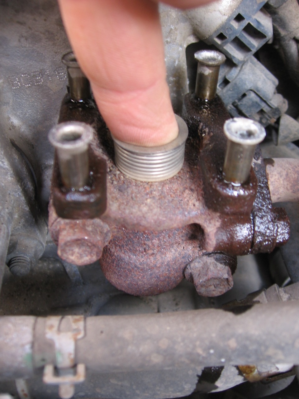

Решил проверить клапан EGR:
Прозвонил обмотки: ~ 24 Ом на всех.
Разбирали тут… (suzuki-club.ru)
Все чисто, пружина с клапаном ходит свободно…
Завел двигатель с отключенным разъемом клапана EGR — появился чек:
был сброшен.
На холостых:
-снимал и одевал разъем — обороты не менялись;
-напряжение на разъеме от ЭБУ (контакты B, E) ~ 14 В, на других контактах ~0 в;
-при нажатии на пружину, двигатель душится, почти глохнет;
-при прогазовке шток клапана не двигается.
(на авто до 2005 года, вроде бы, замечали движение штока на ХХ при прогазовке…)
При включении зажигания, при не работающем двителе, если снять разъем, чек не появляется.
Снял электрическую часть клапана, проехал 50 км, остановился выклюсил зажигание, поехал дальше, через несколько км загорелся чек.

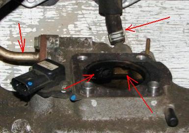

============ особенность конструкции =================
засорение трубки EGR ( особенно для "железного" коллектора )
Проблему решает масло отделитель в PCV.

Видимо, шаговый двигатель униполярный полушаговый…
дискрет поворота 45 гр.

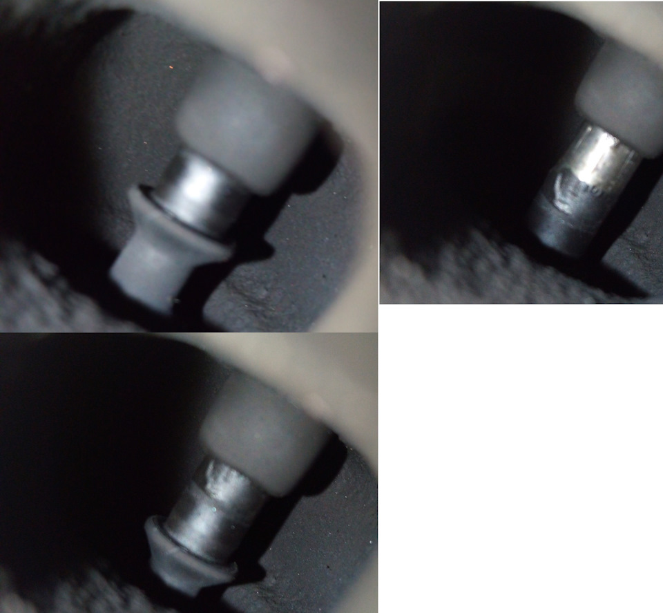

Рекомендую проверить клапан на предмет подсоса воздуха через шток клапана, со временем уплотнитель внутри клапана егр изнашивается, и во впускном цилиндре появляется не учетный чистый воздух, снижается раздраженность и как следствие сводит с ума датчик кислорода, который в свою очередь компенсирует дополнительной порцией бензина и в момент прогрева и в на прогретом двигателя. Важно что бы не было окалин на посадочном отвести клапана, возможный зазор между под пружинной частью и эле толкателем лучше уплотнить паронитовой прокладкой. Что гарантировано снижает расход топлива и улучшает динамику двигателя. При этом эл толкатель не греется.
У меня ситуация 1в1 как вы описали, при подключении дымогенератора обнаружили подсос как раз через шток в центре клапана, если так можно выразиться) . Долго я искал подобную инфу но тщетно, вот наткнулся на ваш комментарий… Может поделитесь более подробным решением проблемы ссылку на статью или на пальцах про уплотнитель, у меня цивик но я думаю это особой роли не играет. Заранее спасибо!

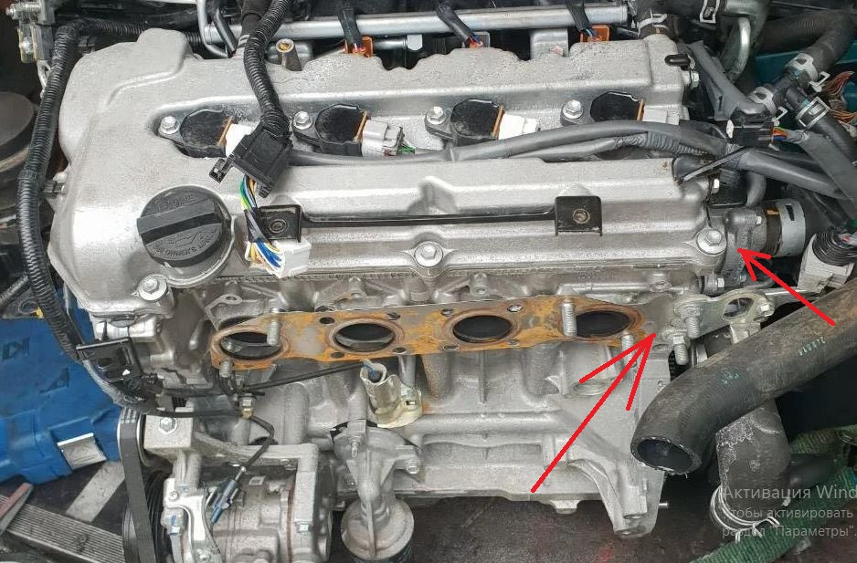

Менял колпачки маслосъемные, снимал впускной коллектор, прочистил канал ЕГРа в коллекторе, пока про джеки чана забыл.

Нужно попробовать отсоединить питание от ЕГР. Только сегодня в очередной раз скинул джеки чана Р0400 :(
Я его уже раза три снимал, разбирал и чистил, напряжение не замерял. Вот только ошибку Р0400 никак не могу "победить". Катализатор, обманка стоит… Раньше сбросишь и километров 200-250 можно ездить, сейчас через 60-70 снова выскакивает :(
Тоже такая проблема, видимо требуется замена клапана ЕГР.
mar4yk

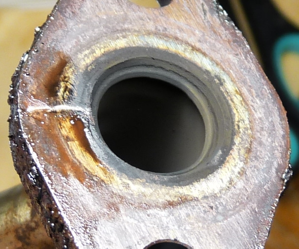

Для тех, кто с этим столкнулся(ошибка 0400), сразу говорю порядок действий:
1. Чистка егр (можно на ночь замочить)
2. Чистка трубки
3. Самое важное! Снять дроссельную заслонку и вычистить канал(он загнут на 90 град)снаружи и изнутри под дроссельной заслонкой ершиком и промыть очистителем карбюратора
Все. Ошибка уходит надолго!
