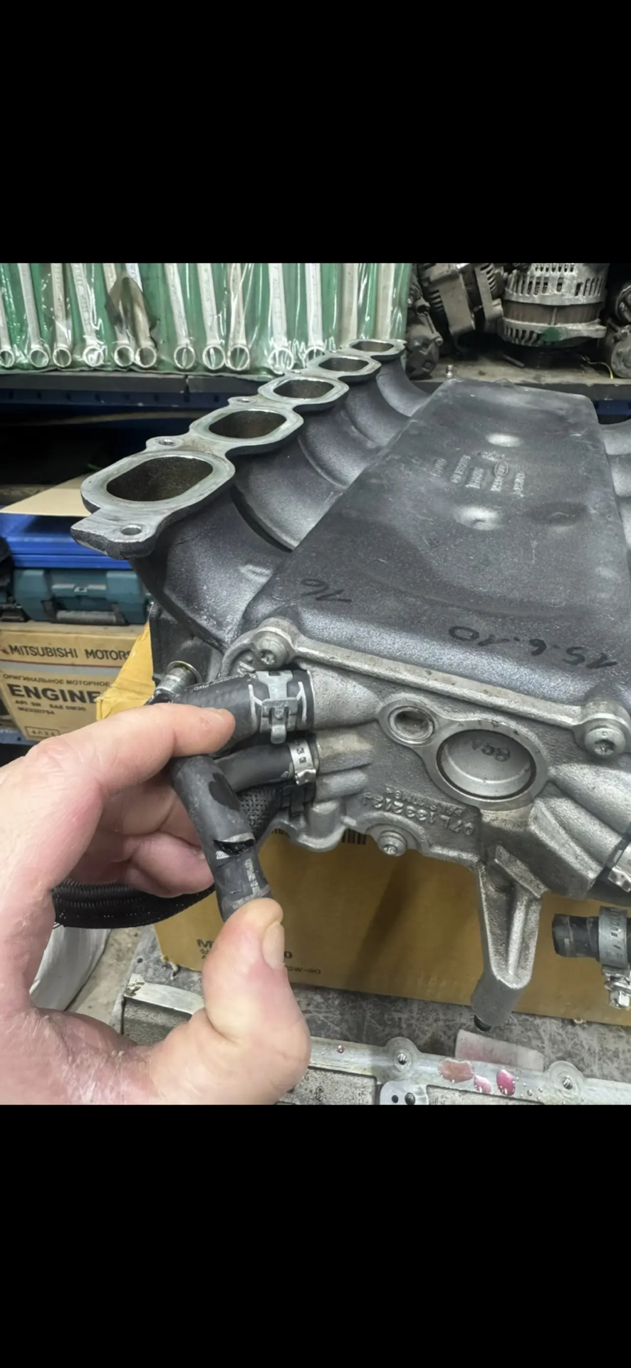

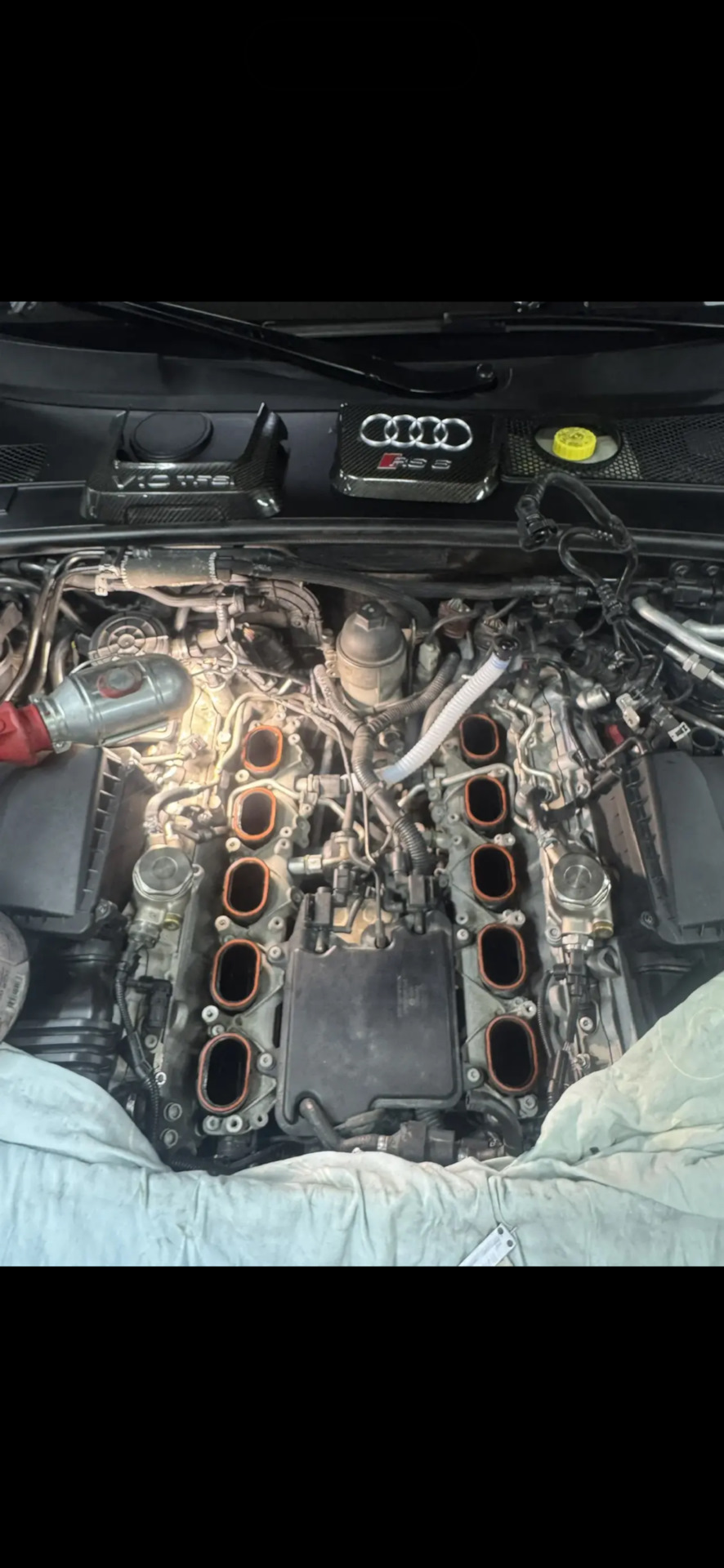

Всем привет, недавно обнаружил утечку антифриза, визуально было сложно определить от куда, по камере которую сувал в развал цилиндров показалось, что прокладка теплообменника. Тачку на прикол, заказал все возможные и нужные, сопутствующие прокладки для замены, в итоге 2 месяца ожиданий. Разобрали и увидели совершенно другое, лапнул коротенький шланг малого диаметра за впуском. В итоге все заменили и рс снова радует своим идеальным состоянием.

Никто без запчастей даже глазом не моргнет, не то что подъемник займет
Бро, там подъёмник не нужен, а шланг диаметром 8 мм для антифриза, он на любой машине одинакового состава, подобрать по изгибу и поставить, потом если принципиально, можно оригинал заказать, и пусть он хоть пол года идет😉
Да кому это надо гадать на кофейной гуще, а вдруг не шланг и че? Зависла бы на сто разобранная в пыли, сначала запчасти потом разбор, ведро то не простое, дохера гемора может доставить при спешке
Ненавижу когда течет из шлангов сзади. Пол-мотора разобрать пока подлезешь.
Да причем даже не подумал сначала на них(
