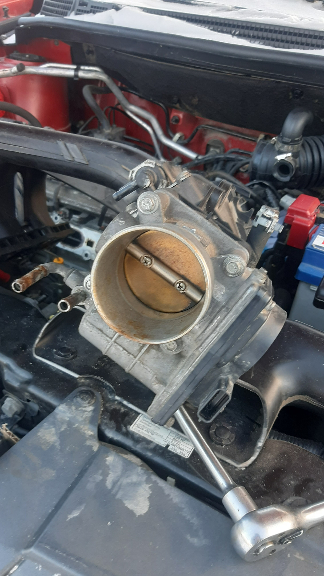

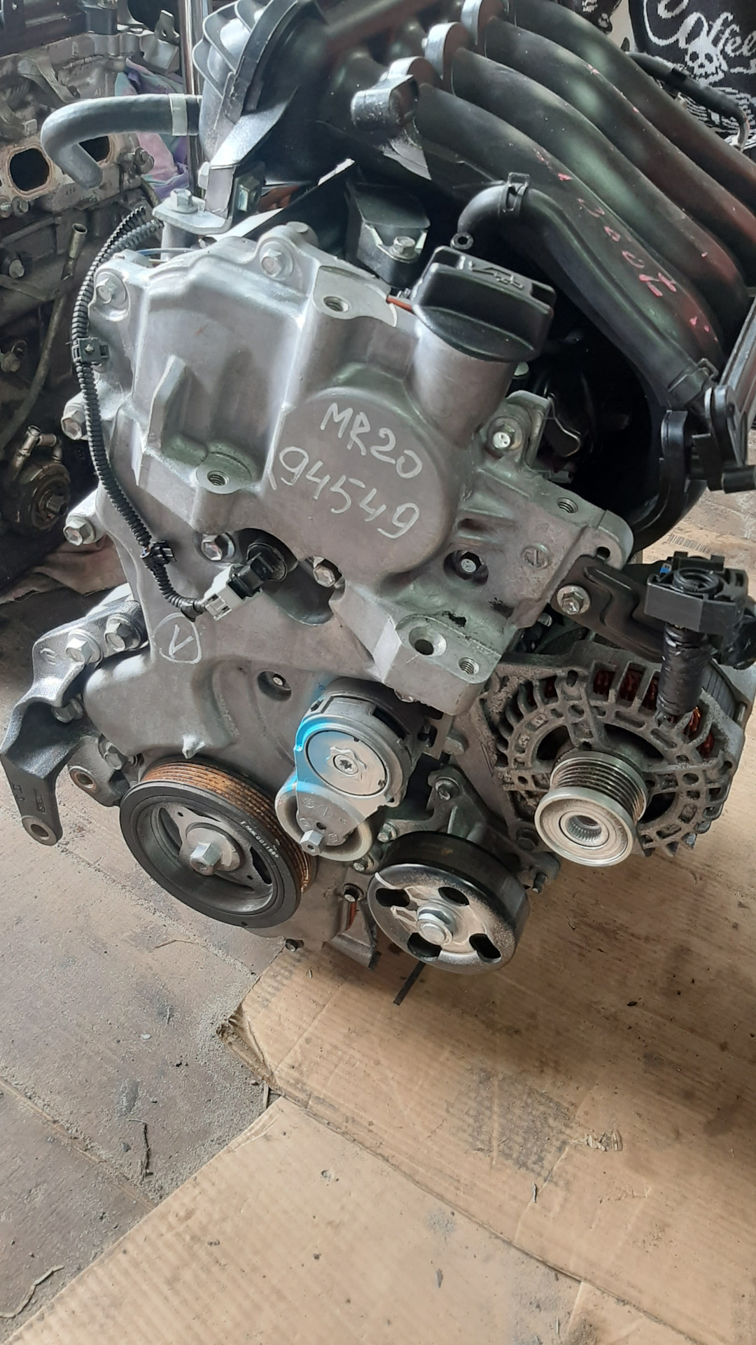

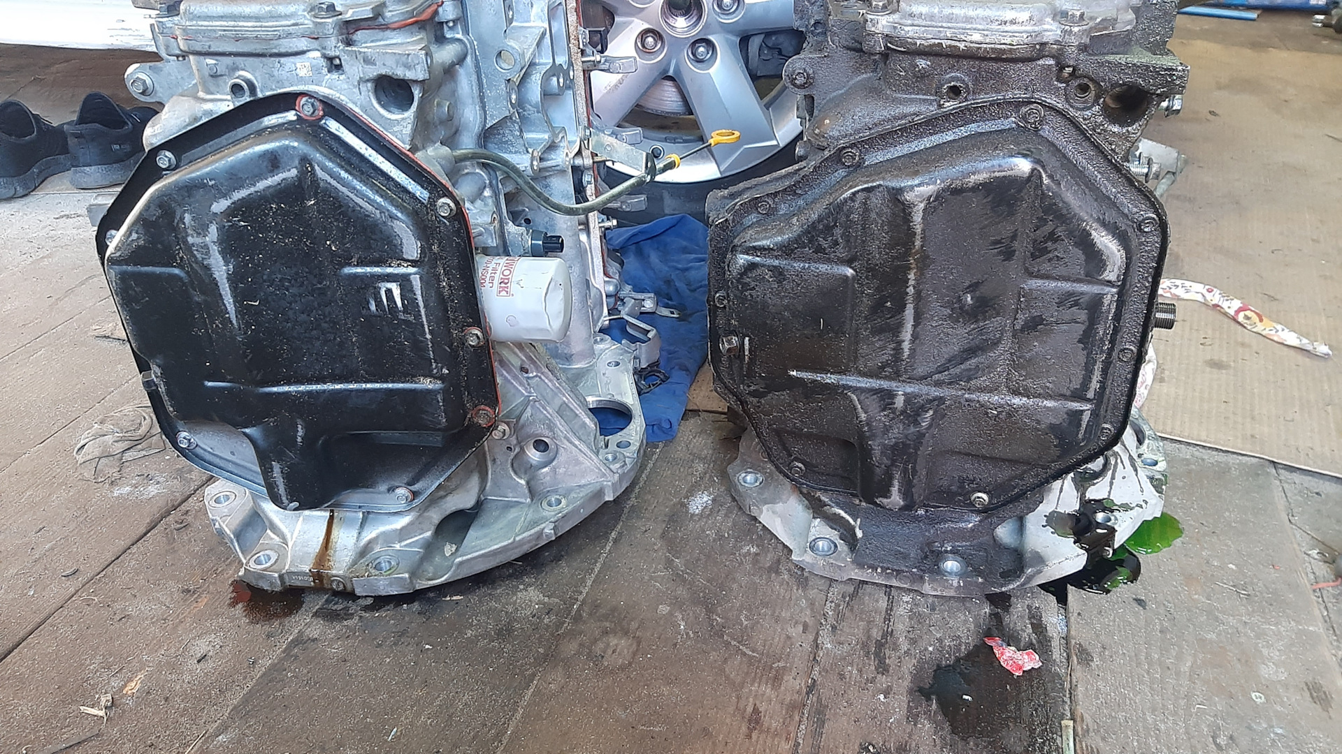

В августе менял движок, прошло 5 месяцев. Теперь можно оставить отзыв про праворукий двс! MR20 NISSAN SERENA. Расход масла отсутствует, дроссель чистый. С этим движком машина стала другая… 136 лошадей. Могу сказать что британский двс не такой активный как этот. Разгон по лучше, расход по меньше, работает тише, заводится как то проще. Закрытыми глазами скажу что сижу в другой машине…😃 разница ощютимая… вчера вышел из строя модул по причине не рабочей свечки, поставил свою с двс который стоит в гараже.

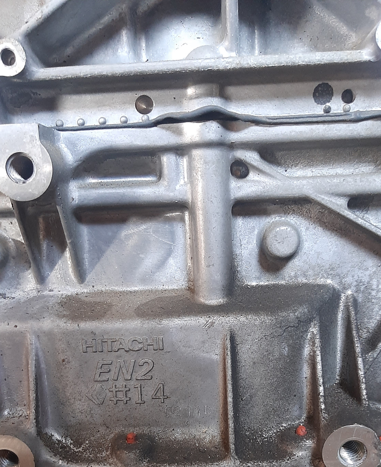

Хоть и контракт но я его вскрыл чтоб убедиться в качестве и чистоте…

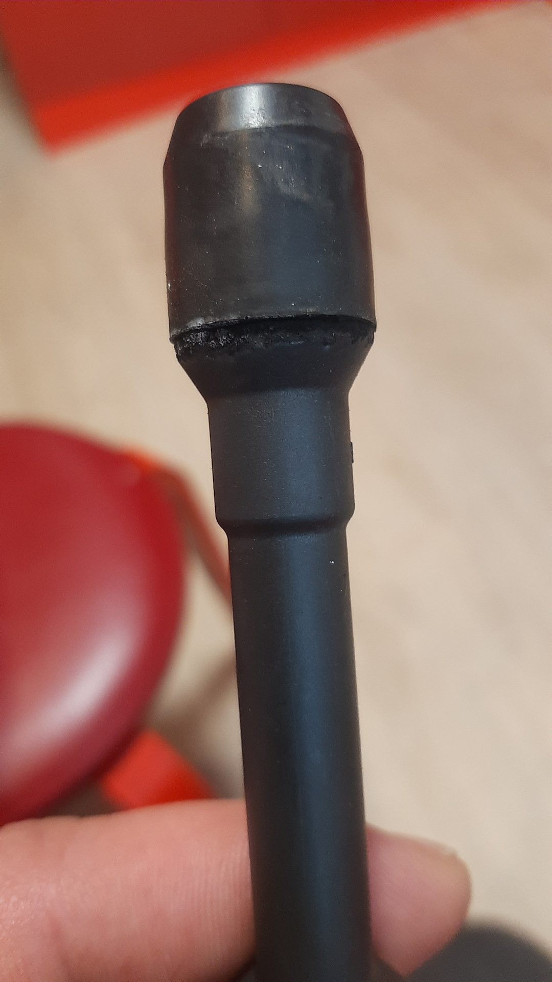

Вскрыл посмотрел и закрыл но забыл пофоткать, вскрывал ещё раз 😁

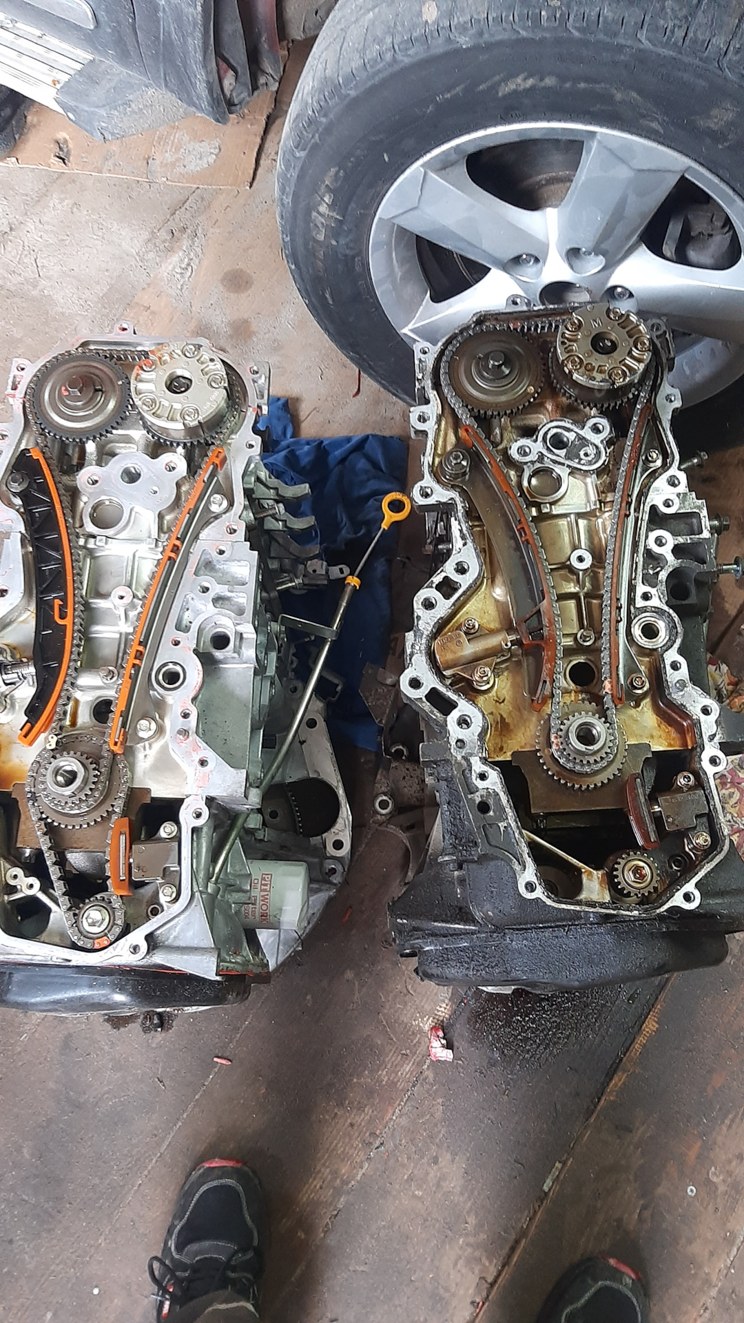

Поддоны отличаются и на 0.5л масла меньше. Старый двс 4.5л а контракт 4л.

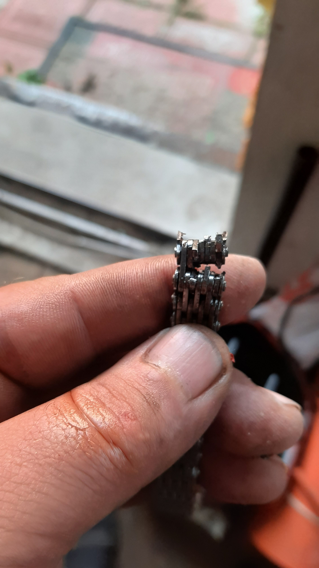

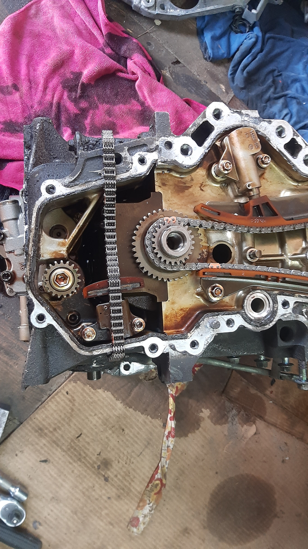

На старом движке порвалась нижняя цепь и застучал😒

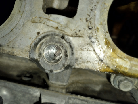

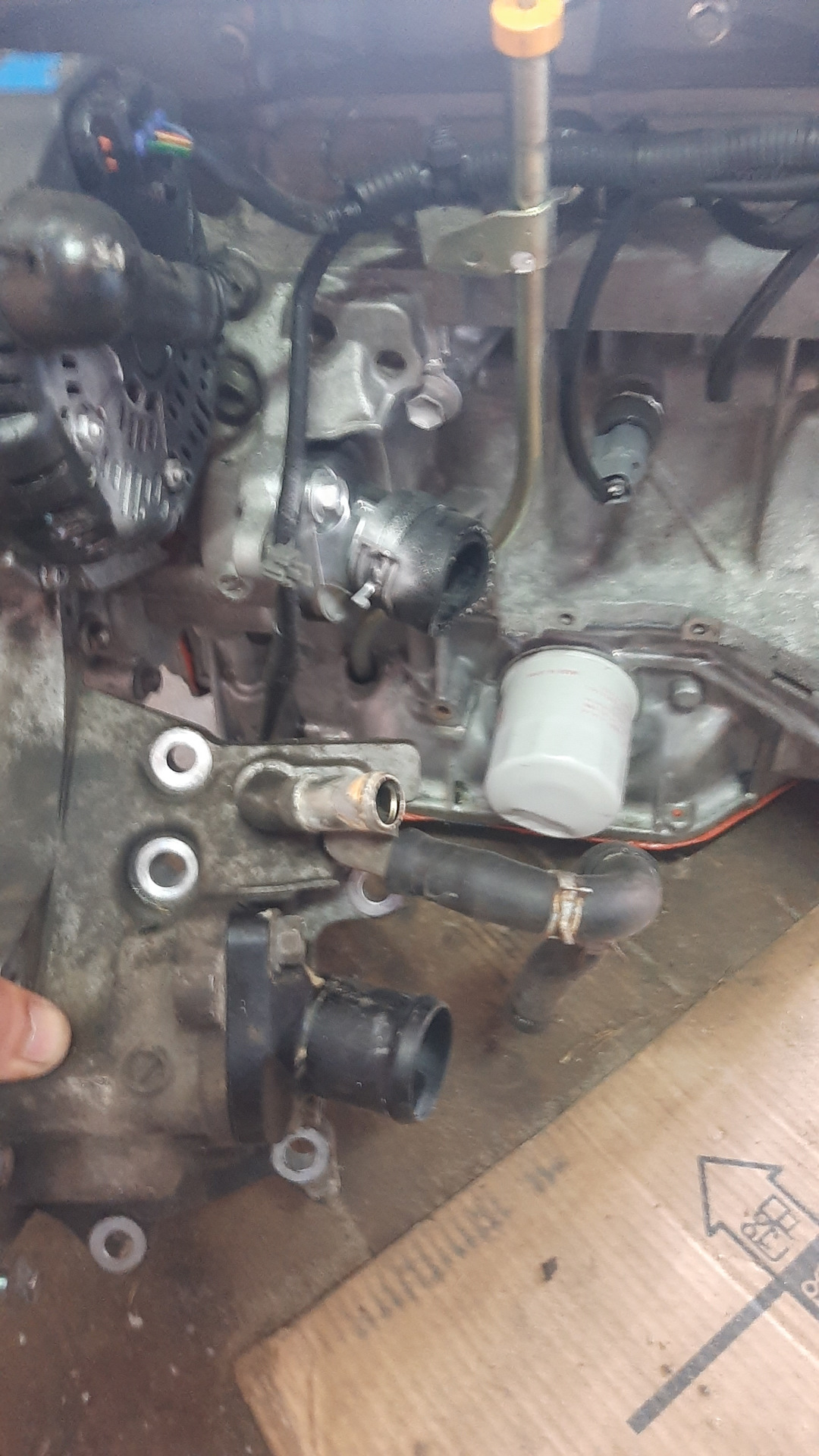

И ещё в правшах отсутствует масляный теплообменник.

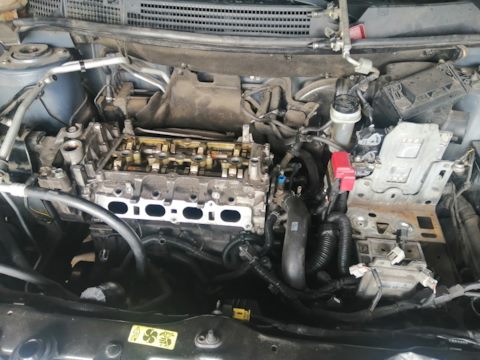

Менял сам…
Что хочу сказать… хоть и мр20 но разница большая. Один минус, он не показывает на приборке oil' у них нет датчика чтоб доливать ну и наверное уже и не нужен😉
Если у вас встанет выбор ремонт или контракт, берите контракт, не пожалеете…

А я-то думаю, чего у меня масло меньше с контрактного сливается…
Я тоже рассуждал о контрактном, однако, маслосъемные кольца, "лапша", закоксовываются через 70-90 тыс. км. Я уже второй раз менял. По этой причине, решил, именно менять кольца. Да, двигатель оказался в хорошем состоянии и на 160 000 км., поменял цепь газораспределения, поставил стандартные кольца и вкладыши. Теперь уверен, что пойдет ещё 70-90 тыс км. А вот как себя поведёт контрактный, насколько хватит "лапши", вопрос. Ведь надо же было тварям, все детали сделать надежными, а одну, самую глубоко сидящую испоганить. И всё, двигатель сразу стал разовой зажигалкой.
На сколько я знаю ( читал ) сборка британии и в японии имеет отличия в качестве сборки двс. Как бы на что мой расчёт а там покажет время…

Вопрос. А на японской версии двигателя есть «заглушка» на месте расположения датчика давления масла?
Врезаться туда можно? Ну число ради теории…
Заглушки там нет, кто то меняет эту плиту ради датчика но я не решился на такое…

Тоже ставил контрактник от Дуалиса, когда после вскрытия движка встал вопрос о капиталке…вышло и быстрее и дешевле. Да, датчика масла электронного нет теперь и пришлось сделать опору кронштейна привода правого колеса…за 30 минут делается и ставится не снимая привод (запись в БЖ есть).

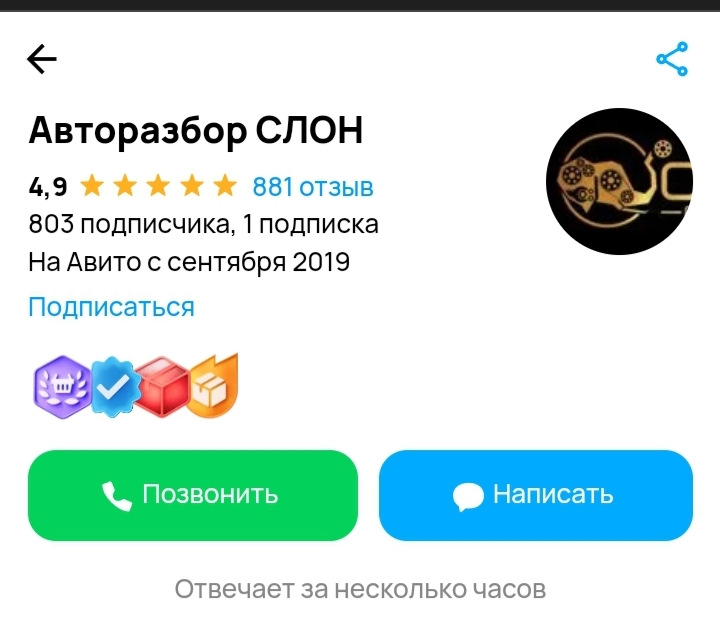

А где брали если не секрет, подскажите пожалуйста?)
Авито
