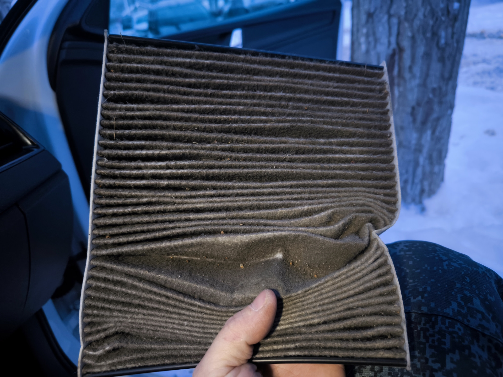

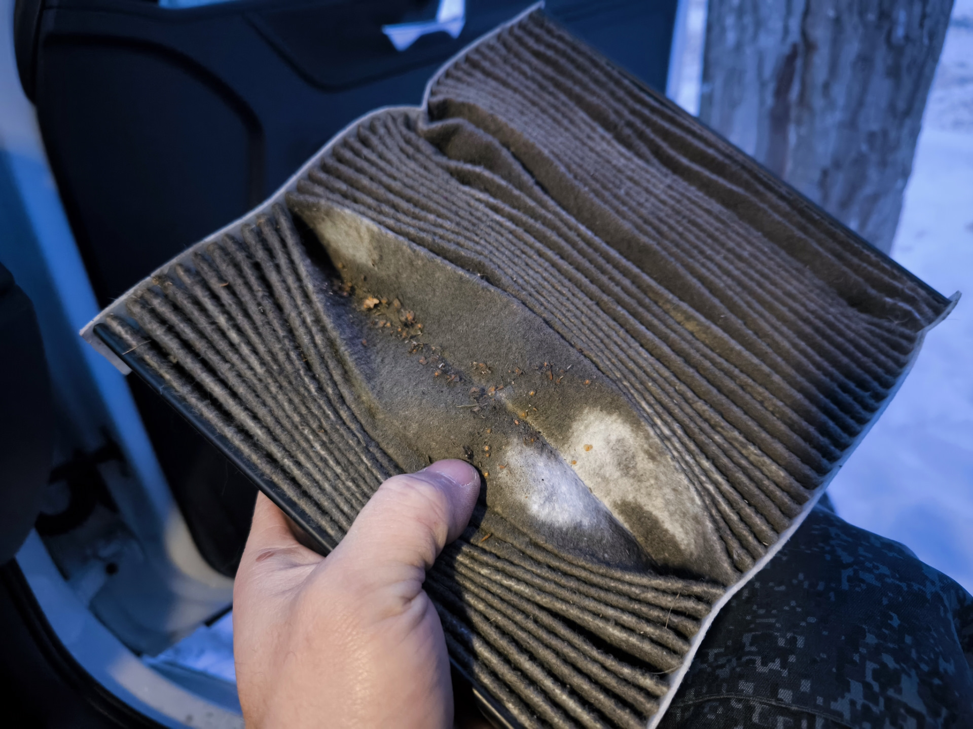

Давно заметил что на машине очень слабый поток воздуха из дефлекторов, ну думаю может так задумано…
Масло ж меняно перед продажей машины, примерно 2ткм назад, соответственно все три фильтра тоже менялись (салон, масло, воздух)…
Ну думаю на всякий случай закажу и проверю, заказал кучу фильтров, всегда держу запас на 2-3 замены масла…

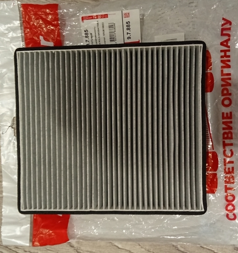

Пришел сегодня первый салонник:
На пробу заказал наш фильтр цитрон арт. 9.7.885, по отзывам класс, вот ссылка ниже, от себя — рекомендую!
TSN Фильтр салона угольный VOLKSWAGEN POLO V, Ameo SKODA Fabia II/III, Rapid, Roomster, Praktik SEAT IBIZA V AUDI A1 (8X)
ozon.ru/t/mzSIohI

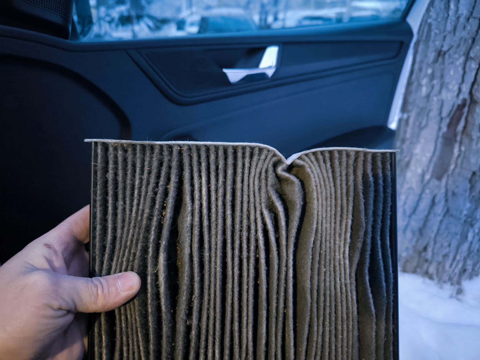

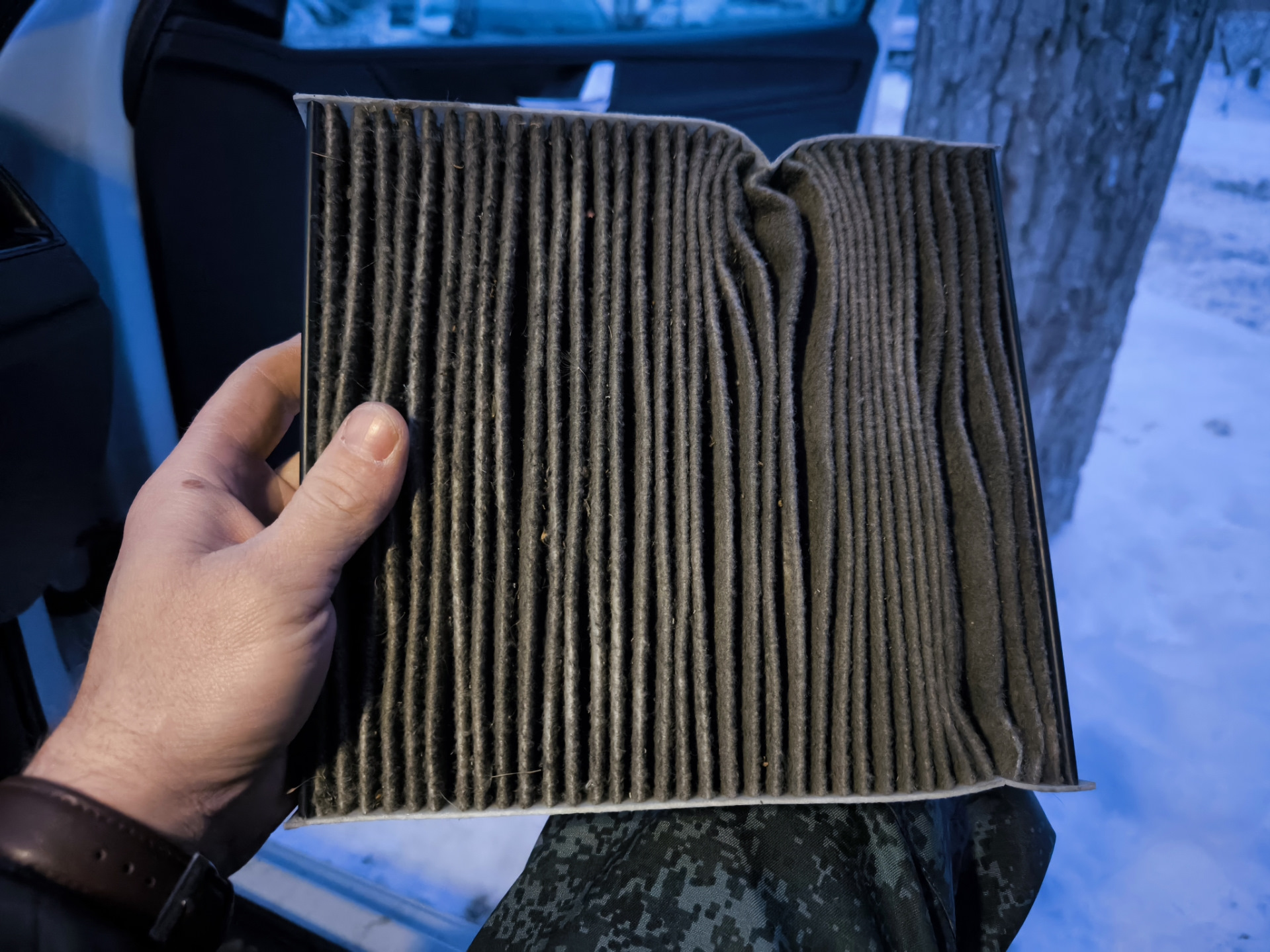

И вот значит вынимаю я старый фильтр, а там:
Итого я так понял его не то что бы с маслом, его вообще тысяч 50-70 не меняли, вот что значит обслуживание автомобиля в сервисе …

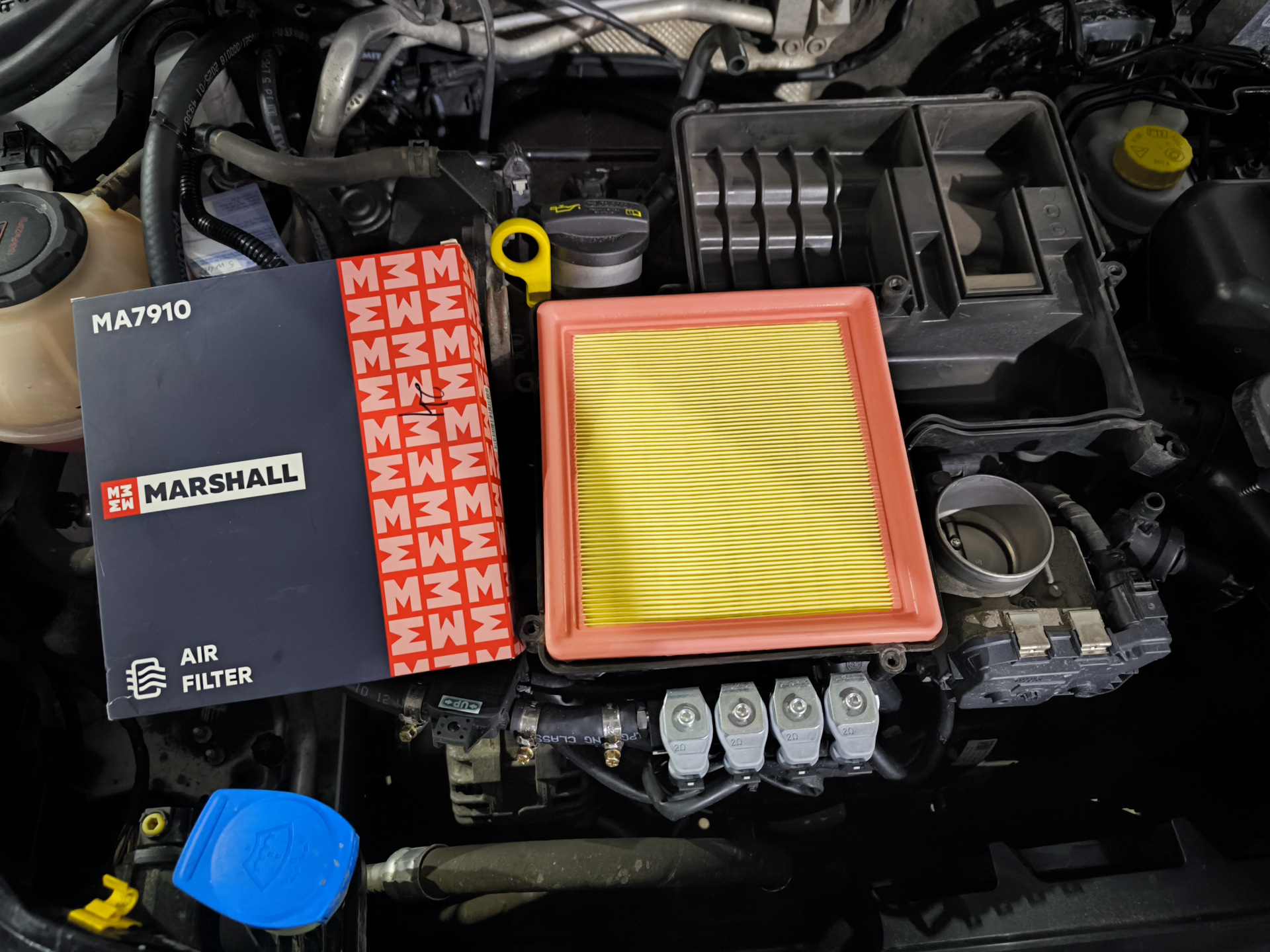

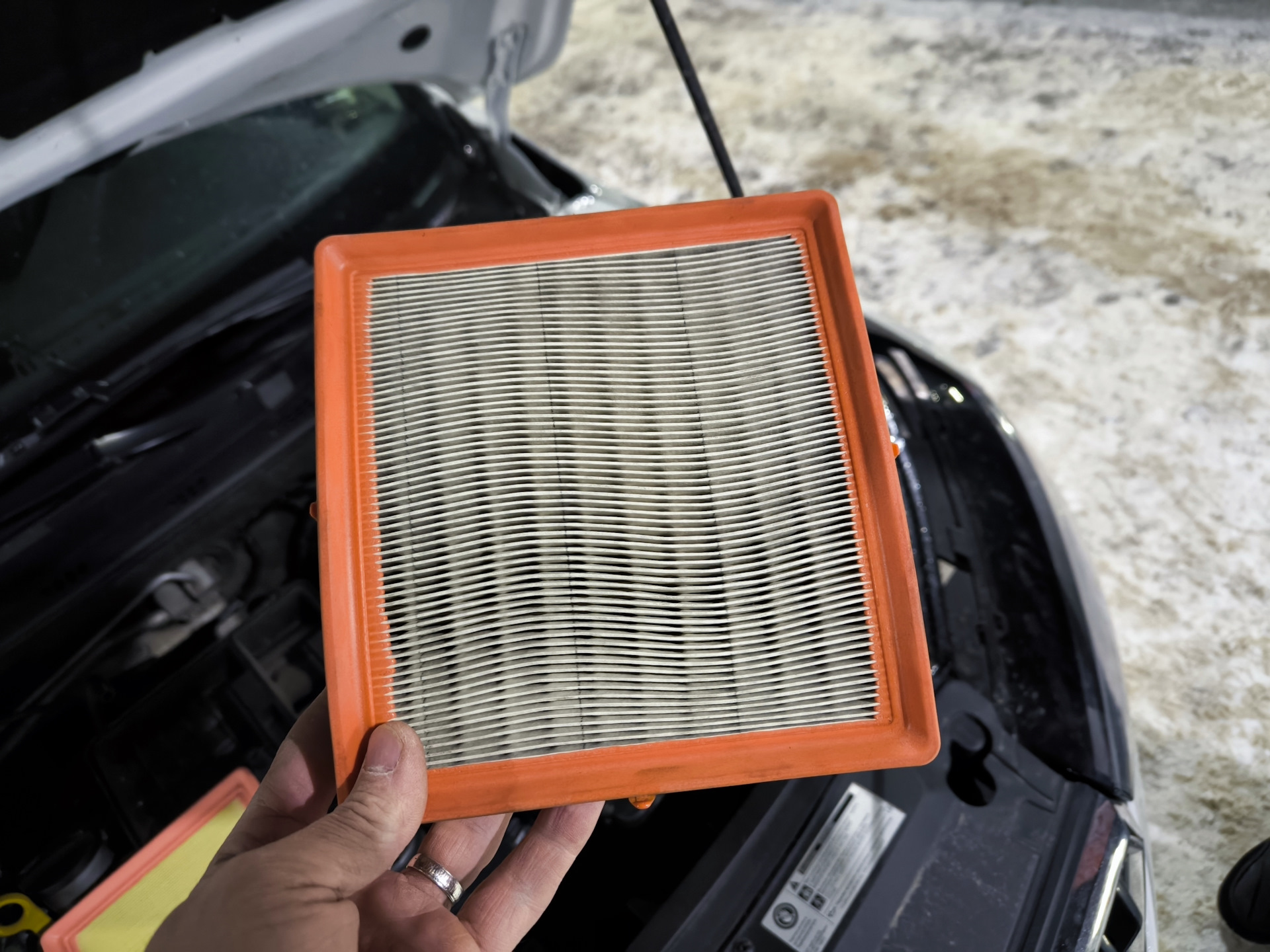

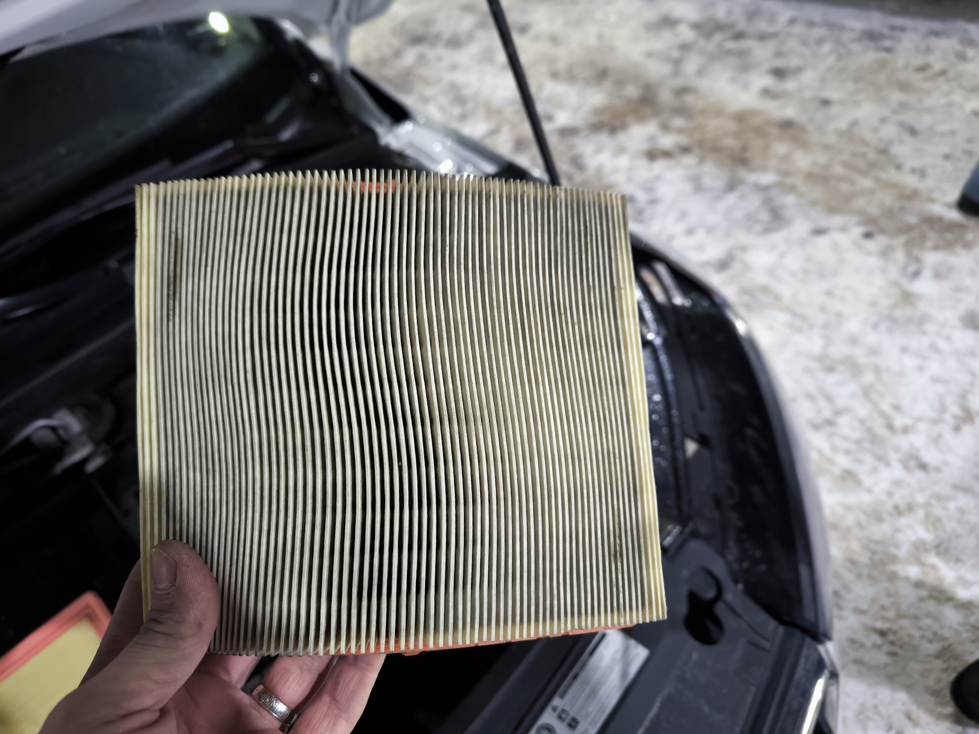

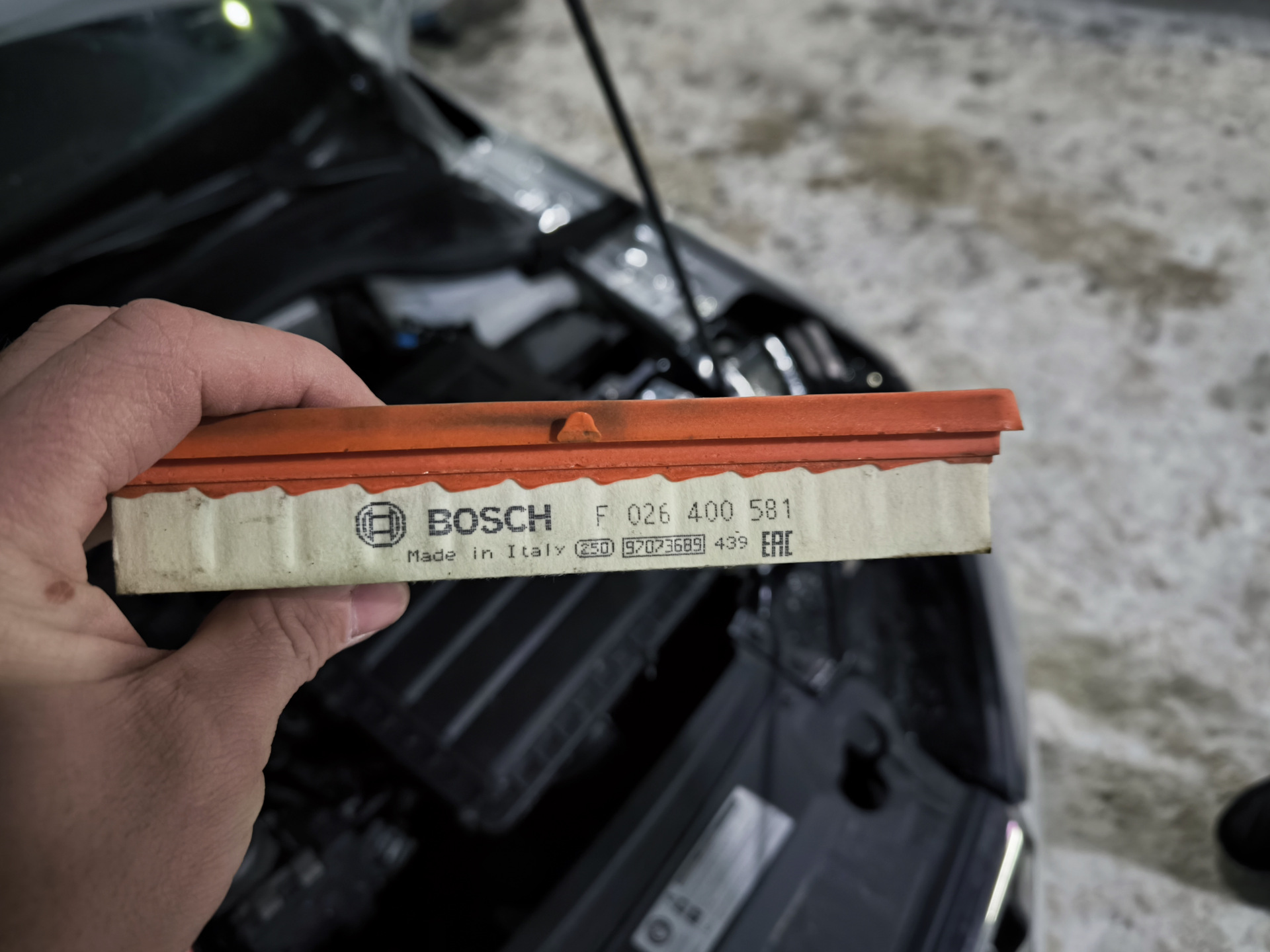

Сейчас открыл воздушный фильтр, поскольку был в заначке запасной, как итог — состояние не лучшее тоже, наверное тысяч 30 то прошел, ну может чуть поменьше.
Сменил на Маршал MA7910
Фильтр воздушный Skoda Шкода Fabia, Фабия, Karoq, Octavia, Октавия, Rapid. Рапид, Yeti, Йети, Volkswagen Фольксваген Caddy, Кэдди, Golf Гольф, Jetta, Джетта, Polo, Поло, TAOS 04E129620A
ozon.ru/t/T8YsLAh
Часто ставлю масляные фильтра от маршала, постепенно начал и салонные и воздушные, своих денег стоят.

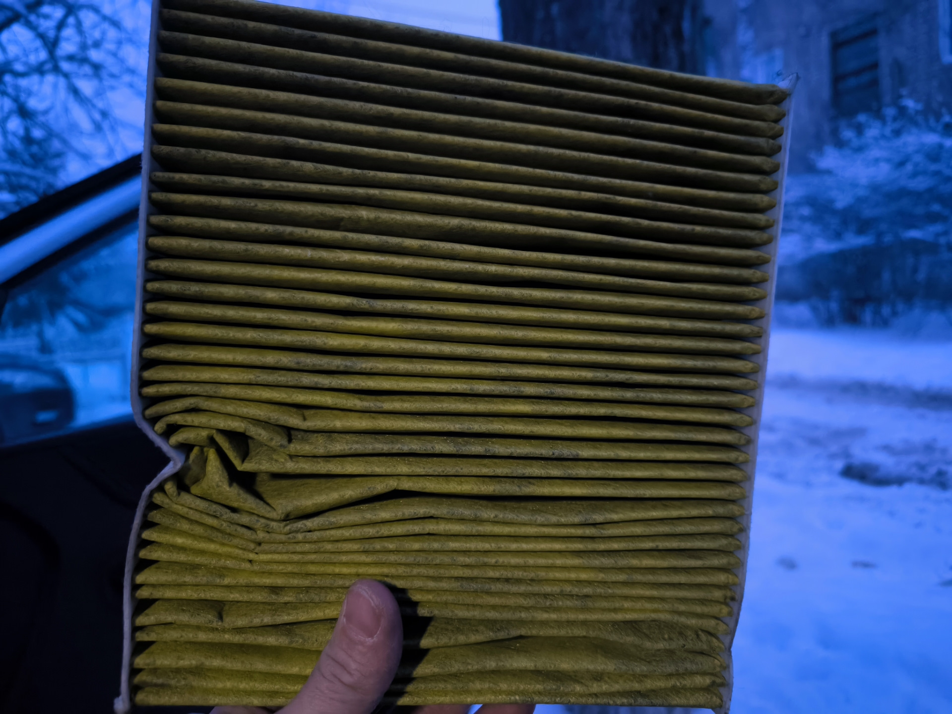

У меня на Поло через новый угольный оригинал тоже плохо дуло

Мда, состояние фильтра не просто жопа, а…большая жопа! Просто интересно сколько же км его не меняли? Я себе ставлю только угольные фильтра, и предпочитаю фильтр MANN CUK. Он неплохо фильтрует даже запахи. И никогда так не сминается, как этот на фото. Встаёт плотно и ровно. Фильтрует отлично! Сейчас на зиму установил угольный фильтр RAF Российский. Ну что могу сказать — похуже чем MANN фильтрует запахи. Но на зиму пойдёт. На лето лежит купленный MANN. Меняю салонник обычно по сезону, перед летом и перед зимой. То есть у меня салонный фильтр максимум проходит 15 тысяч км. А то и 10 тысяч км. Я считаю что это достаточный срок для салонного фильтра.
Щас воздушный дополню… Почище, но тоже ппц

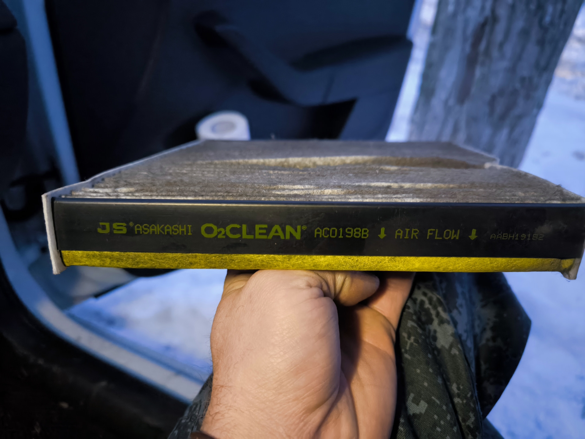

Я на зиму ставлю салонник самый простой, а на весну лето осень ставлю уличный а салонный достаю, так и печка не напрягается и в панеле дерьмо не копится с грибами и подобными …

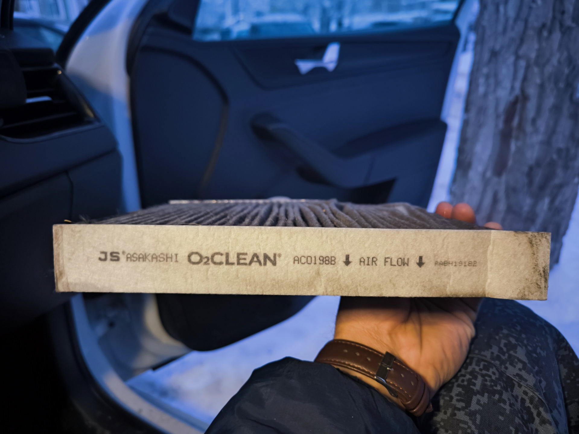

Ой я всегда ставлю обычный простой Сибтех AC0198, меняю вместе с маслом и неизаморачиваюсь, а уличный ни разу не пробовал ставить …
Мне уличный понравился лишь тем что в воздуховодах и на крыльчатке говна столько не копится, на рабочих Рапидах не ставили дак там жесть что за 300000 км 😄, залежи говна и грязи
