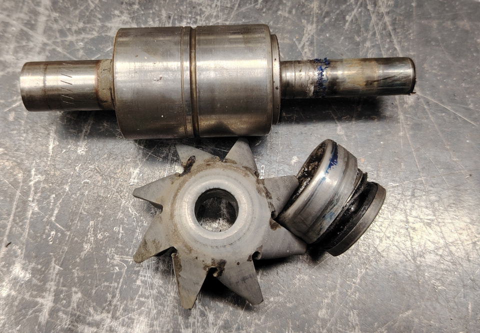

Собираясь в командировку в Ангарск начал готовить авто к поездке, и нашёл течь антифриза с помпы. Так как ехать 900км в одну сторону, решил не рисковать. В запасе лежала моя старая рабочая помпа, которую заменил на б/у с 1jz когда искал стук в грм. Поставил её и радостный поехал домой. На следующий день придя в гараж увидел что и она потекла. Пришлось ехать в магазин и покупать помпу GMB GWT-120A с большим шкивом, других не было, а ждать под заказ уже время не позволяло. Снял шкив с помпы 1jz съёмником, и установил на 120ю. Всё получилось нормально, только шкив при полной посадке стал выше на 2мм, что на ремне вообще незаметно. В общем съездил в Ангарск без происшествий. Теперь планирую купить оригинальную новую помпу в запас.

Да, в оригинале Асин идет.
Там уже главное найти не паленный Асин)

Я себе на марка поставил NPW, пока нормально, но я и не езжу сейчас. А вообще много отзывов хороших читал за этого производителя, друг себе на селику тоже ставил ее, тоже норм.

Можно айсин брать, тот же оригинал с запиленным номером

Перед Новым годом тоже готовился к поездке и тоже помпу менял по причине Течи. Поставил так же GMB
У меня что-то доверия нет к ней, люфтик уже есть, буду искать оригинал.
Лучше купи оригинал, GMB давно не имеет качества .
