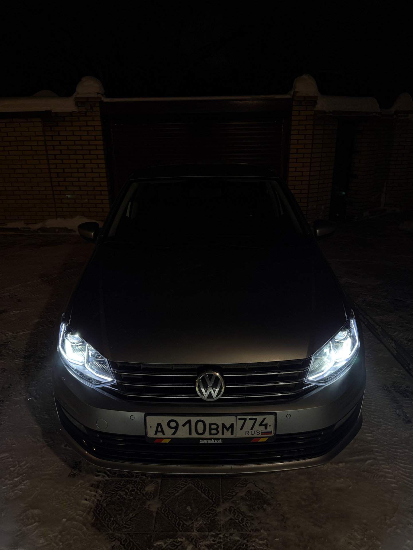

Началось все с того что на родной левой фаре перестал работать корректор и по мимо этого все регулировки были убиты предыдущим владельцем. Поэтому чтобы хотя бы не слепило приходилось подкладывать под крепление фар шайбы. И последней каплей стало то что одна фара начала желтеть, а на другой начал слазить лак. Было принято решение искать оригинальные Valeo или заводской Led.
Вот с поисков и начались проблемы. Valeo под левый руль вообще нету. Только под пруль, соотвественно надо будет переделывать под линзы, а это дополнительные затраты и в итоге выйдет как заводской led, по мимо этого все фишки этих фар пропадают, соотвественно от Valeo я отказался, да и вдобавок валео у меня стояли на моем тигуане, которые я тоже сам ставил в далеких годах(счастью моему тогда не было предела) + захотелось что-то другое новое. Начался поиск именно заводского led. 50к за фару с блоками, соответственно 100 рублей за две фары. Что-то не очень приятные цифры. По мимо этих затрат добавляем туда же блок BCM 090 (у меня 087AF) иначе просто ничего не заработает. Также надо думать что делать с балкой, ведь к ней нужно будет сделать датчик положения кузова чтобы все работало корректно. Отсюда вырисовывается еще очень круглая цифра. + ко всему желательно поставить заводской датчик дождя/света который найти для платформы PQ25 та еще задача. И еще незабываем про лобовое с местом под этот датчик. А оно у меня в идеале с подогревом. Прикинув все это решил что это через чур выходит за рамки моего бюджета. Посчитал что вкидывать в Polo 150+ тем более на фары и вряд ли когда окупится, даже при продаже. Не разумная идея, лучше уже посмотреть 1.8 от Polo hatch GTI (что тоже в мечтах которые не будут реализованы в связи с логичностью смены автомобили чем переделывать так) было решено искать сервис где сделают линзы в родные фары.
Обратился в контору где делал себе фары на Audi Q7 4M(восстановление пожелтевшихся диодов на родных фарах Matrix), цену они нарисовали интересную в 40.000₽. Думаю приемлемо и прошу показать как будет выглядеть финальная работа, результаты не порадовали внешний вид мне не нравится из-за чего полностью отказываюсь от идеи воткнуть линзы в родные.
Так как занимаюсь запчастями решил посмотреть что смогу привезти из заграницы. Наткнулся на огромной завод AKD, которые делают фары не только для Polo, но и на всю линейку VAG и не только. Начал изучать еще больше про них, в итоге куча хороших отзывов про фары для гольфов, туарегов и Audi Q7 4L что меня больше всего удивило! Про поло отзывов было немного, но они были и все положительные. В итоге решил что надо выбирать дизайн фар и стиль.
Списался с продавцом в WeChat, договорились как отправит, но в последний момент я отказался от покупки. Буквально на следующий день вижу эти фары, в таком же дизайне только на джете в живую у себя в городе. Тормознул владельца и поболтали за фары, сказал что огонь и безума от них. Ни потеют не желтеют, а главное светят очень круто. После разговора связываюсь с китайцем и заказываю их у него.

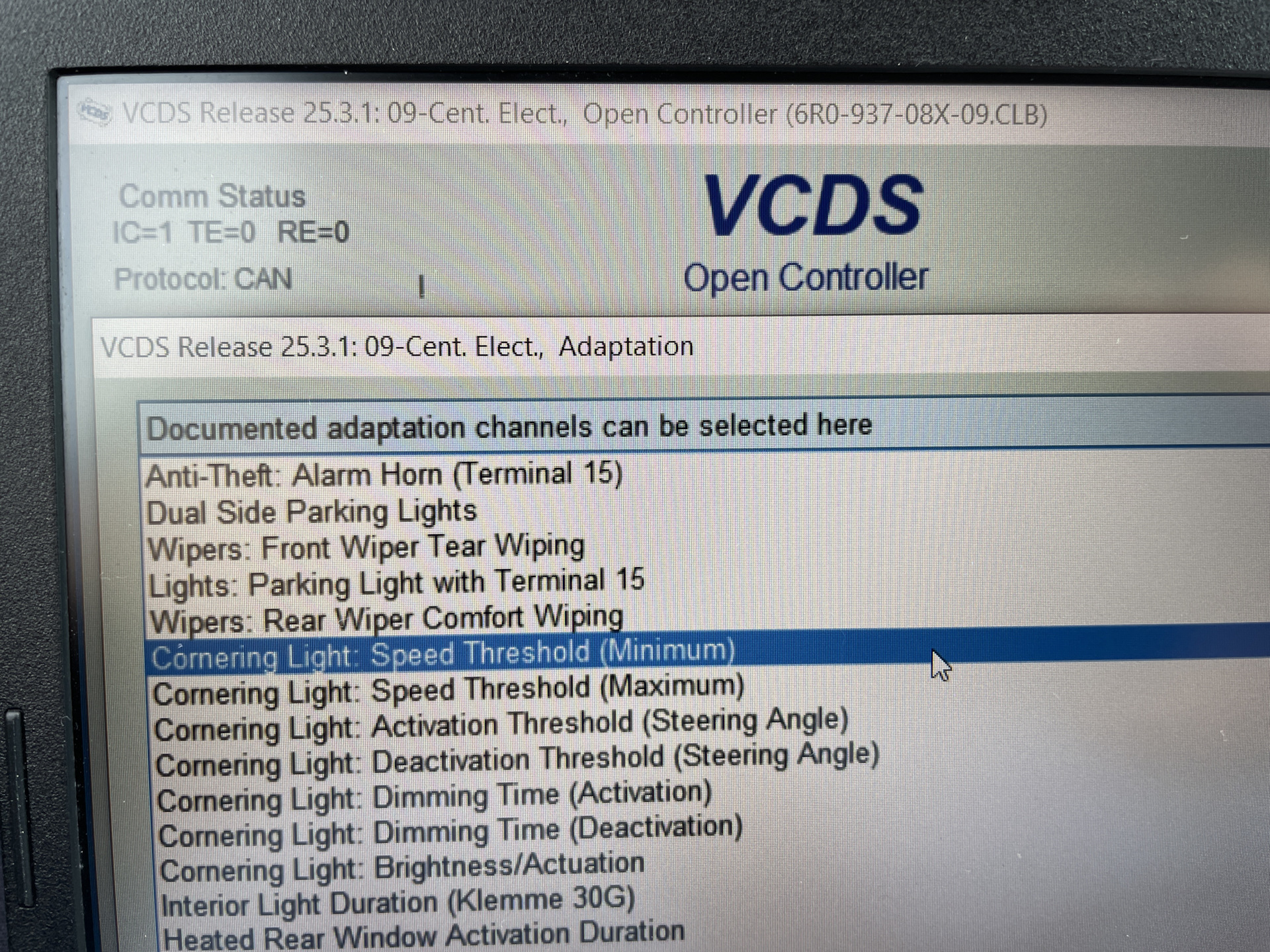

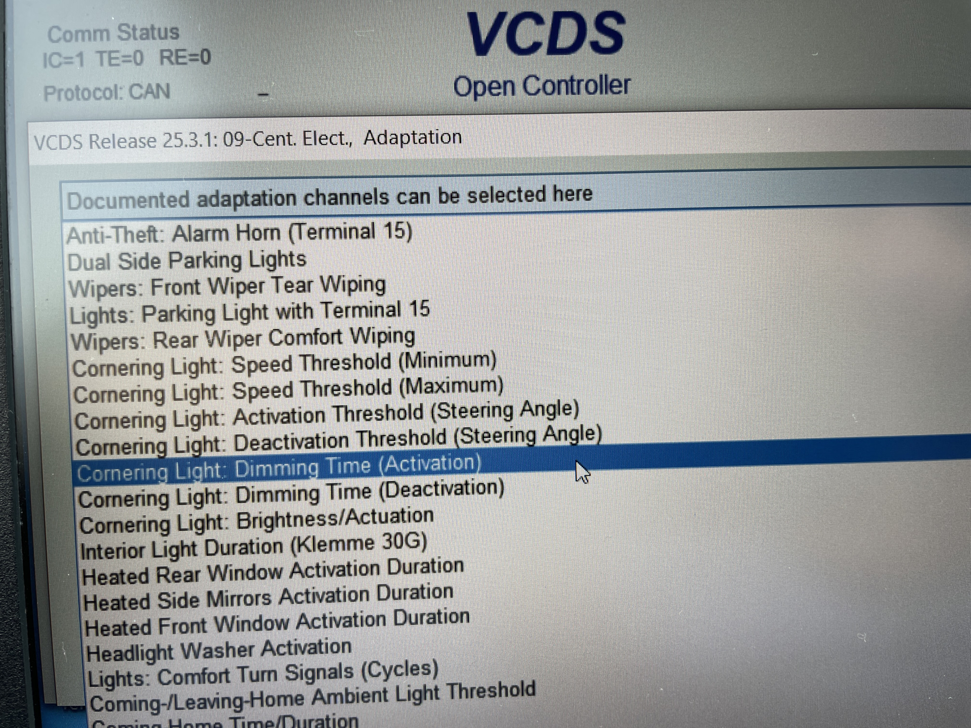

Пока фары ехали думал что делать с птф, после установки почти никакой разницы я не увидел, поэтому раз будет весь белый свет(дхо в фарах, сами фары и родные дхо белые и все с температурой 6000K) надо заказать и птф. Смотрел на лампы Auxito, но вдруг наткнулся на мини линзы (ozon.ru/t/dQeFvJz) поставил и офигел увидев разницу, вот тут сразу было понятно что появились птф. Единственное пришлось кодировать(Corner) через васю скорость включение и убирать разгорание, при разгорание диод начинал моргать теперь просто включается. Это было сделано как от поворота руля так и от поворотника.
Также было заказаны новые крепления фар (4шт), старые износились и держали по моему мнению так себе.Из за чего пришлось снимать бампер при установке фар. (ozon.ru/t/7irZb6V)
Было заказан герметик T7000Pro для дополнительной герметизации (переживал очень сильно)

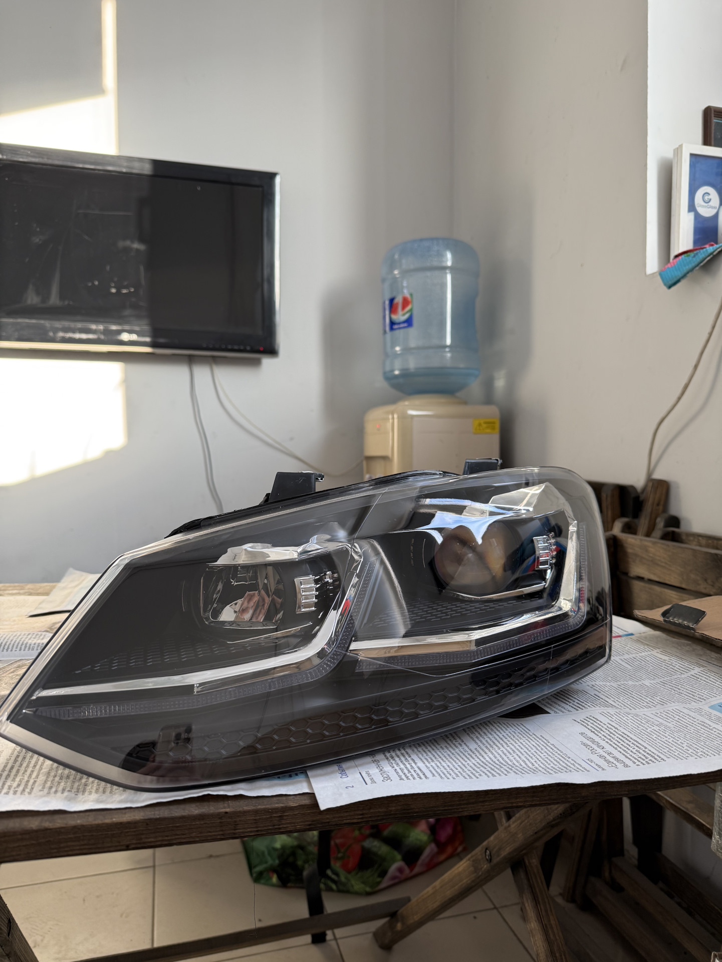

После того как фары пришли(менее 15 дней до урала) были сразу отданы в центр для заклейки от будущих проблем собственно из-за которых решился менять свои.
После заклейки нанес аккуратно герметик по краям стекла и корпуса фары
Как писал выше, скинули бампер за 5 минут поменяли два крепления, два других были все таки в идеале. Повесели бампер и начали примерять фары. По отзывам писали что немного уходят зазоры, но у меня встало все шикарно, а с подгонкой так лучше чем родные. После всего этого едем на регулировку.

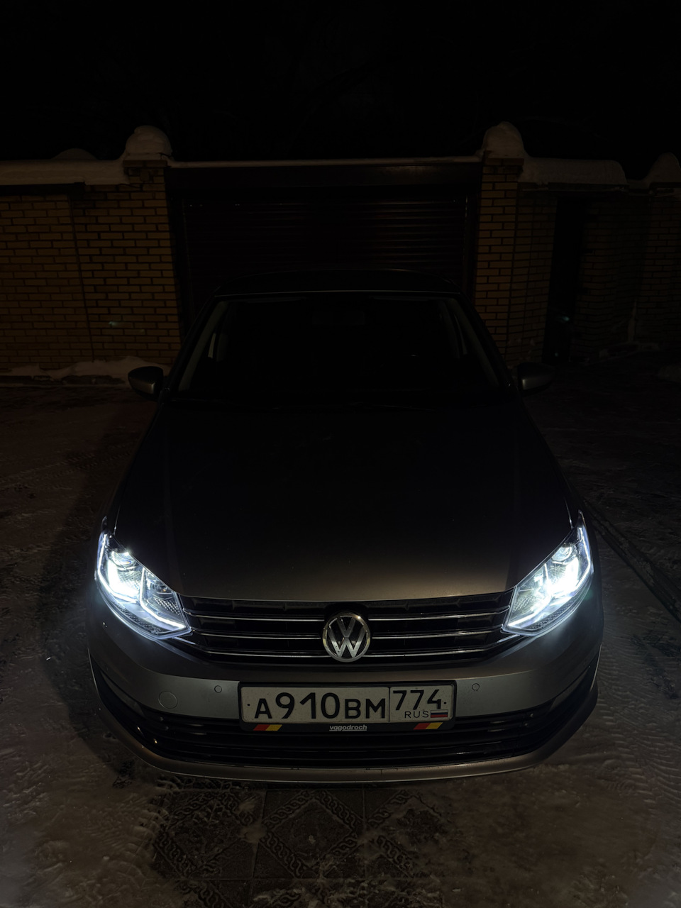

Как итог, имеем абсолютно новый автомобиль по виду спереди. Светом от фар больше чем доволен, так и птф порадовали.
Результат прикреплю ниже, хотя вживую это выглядит в разы лучше.

Норм светят минилинзы в птф. Хотя многие писали что минилинзы в птф вообще не светят из за того что птф находится низко, а тут судя по фото норм🤔
Мне также говорили, оставь галоген(OSRAM), лучше ничего не сделаешь, якобы сами птф низко стоят. Поставил, очень удивило и порадовало. Однозначно стоит ставить. Единственное плавный красивый розжиг потерял, но все таки надо чем то жертвовать)
Ну да, четко светят мини линзы 👍
Мини лед в Птф интересное решение!
А главное что свет преобразился невероятно сильно!

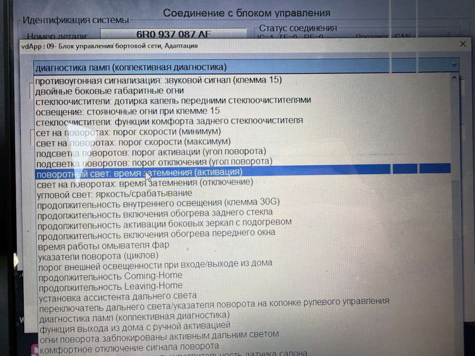

Заказал))) Единственный момент по кодировке Корнера, расскажи пожалуйста подробнее немного!
Берем шнурок и Васю диагноста. Заходим в блок BCM и в адаптацию. И там ищем то ли скорость включения, то ли разгорания. Я думаю подключитесь найдете, там довольно просто все. Если терпит, постараюсь на неделе взять ноутбук и поковыряться и покидать фотографии что за что отвечает
Всё понял, в Адаптации ВСМ! Да разберусь 👍🏻👍🏻👍🏻 В принципе всё понятно) завтра лампы приедут))))

А как на счёт подсветки поворотов, достаточно обочину захватывают?!
По сравнением с галогеном — офигенно

На AD ВСМ такого пункта нет((((
Да должен быть, он не специфический. Я сегодня пытался 84 канал прошить, чтобы зеркала складывались при удержании с брелка закрыть. Не вышло, ищу код для разблокировки BCM
VCDS как обычно выручает! Вася старый по ходу) Сколько ты поставил?!
VAG-Guro
Время активации 2 сек
Время дезактивации 6 секунд
Поставил так, попробую пускай зажигаются как обычно, а тухнут подольше
Они зажигаются не плавно, никак галоген. Начинают сразу моргать во всю, попробуй чтобы кто нибудь нажал, а ты со стороны посмотри как это выглядит. Я поставил 0 везде, чтобы не моргало, сразу зажигает
Понял! Вечером попробую
