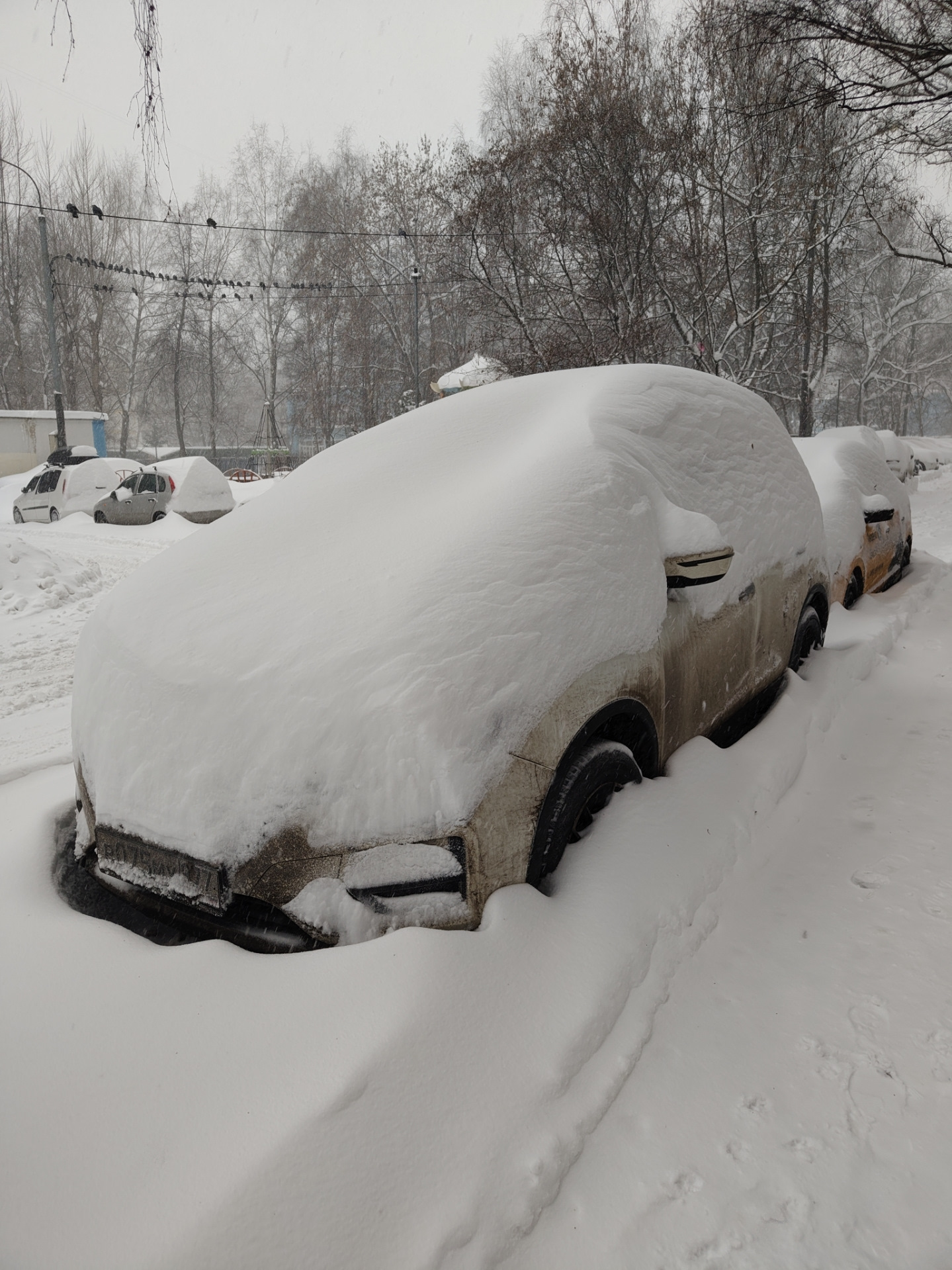

Ну что из нового, кроме того что все "каникулы" тачан простоял под окошком?)

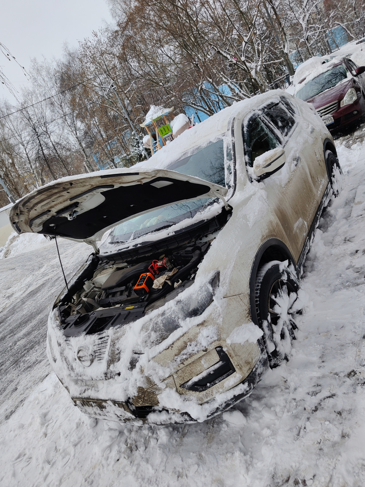

* Не заводится😃

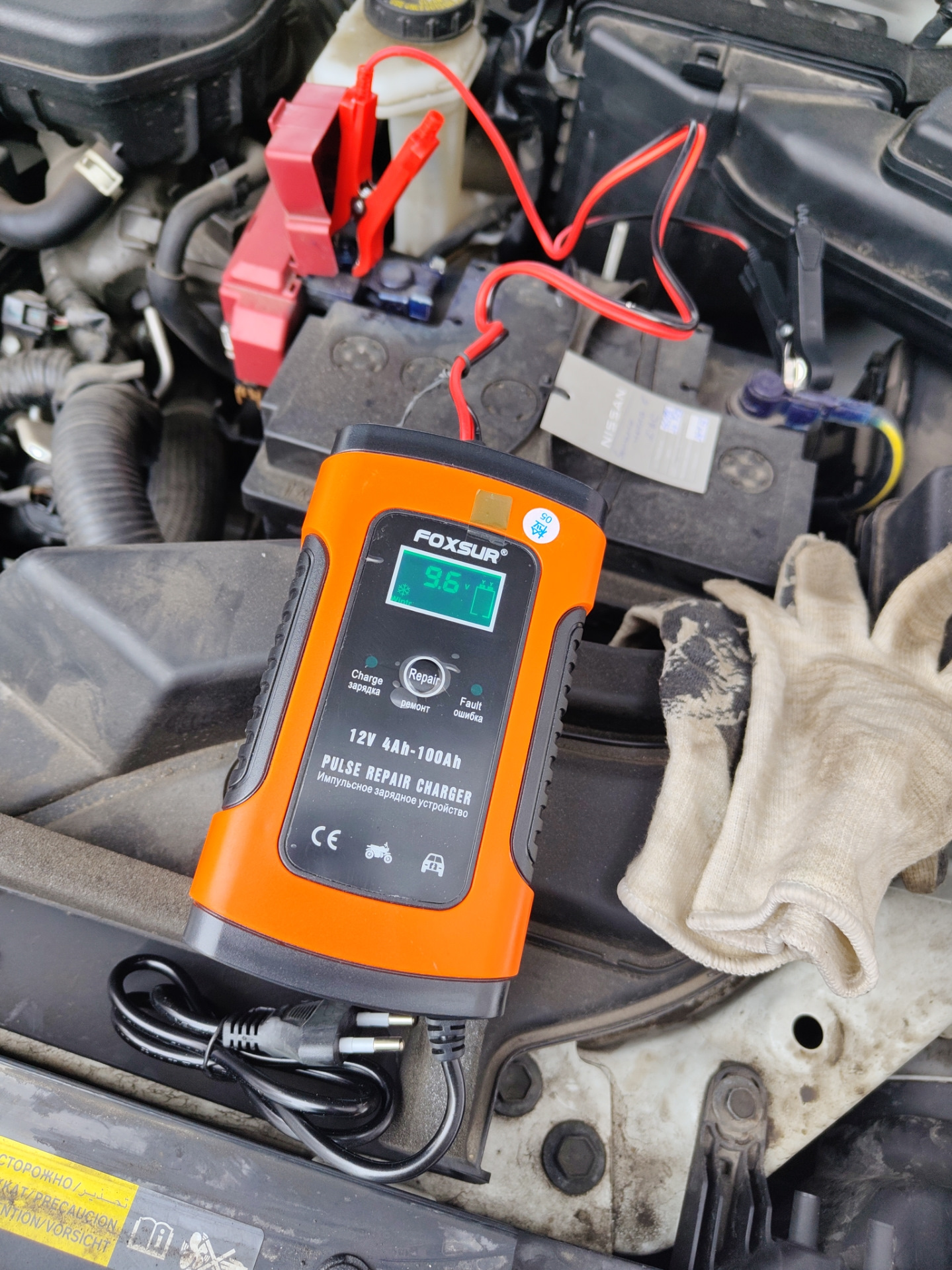

Аккум высадился, причина пока непонятна.
Сегодня очистила свой подснежник, к работе надо готовиться) помыть осталось, перед морозами как раз.
Ну и завестись)
Самые последние новости к этому часу.

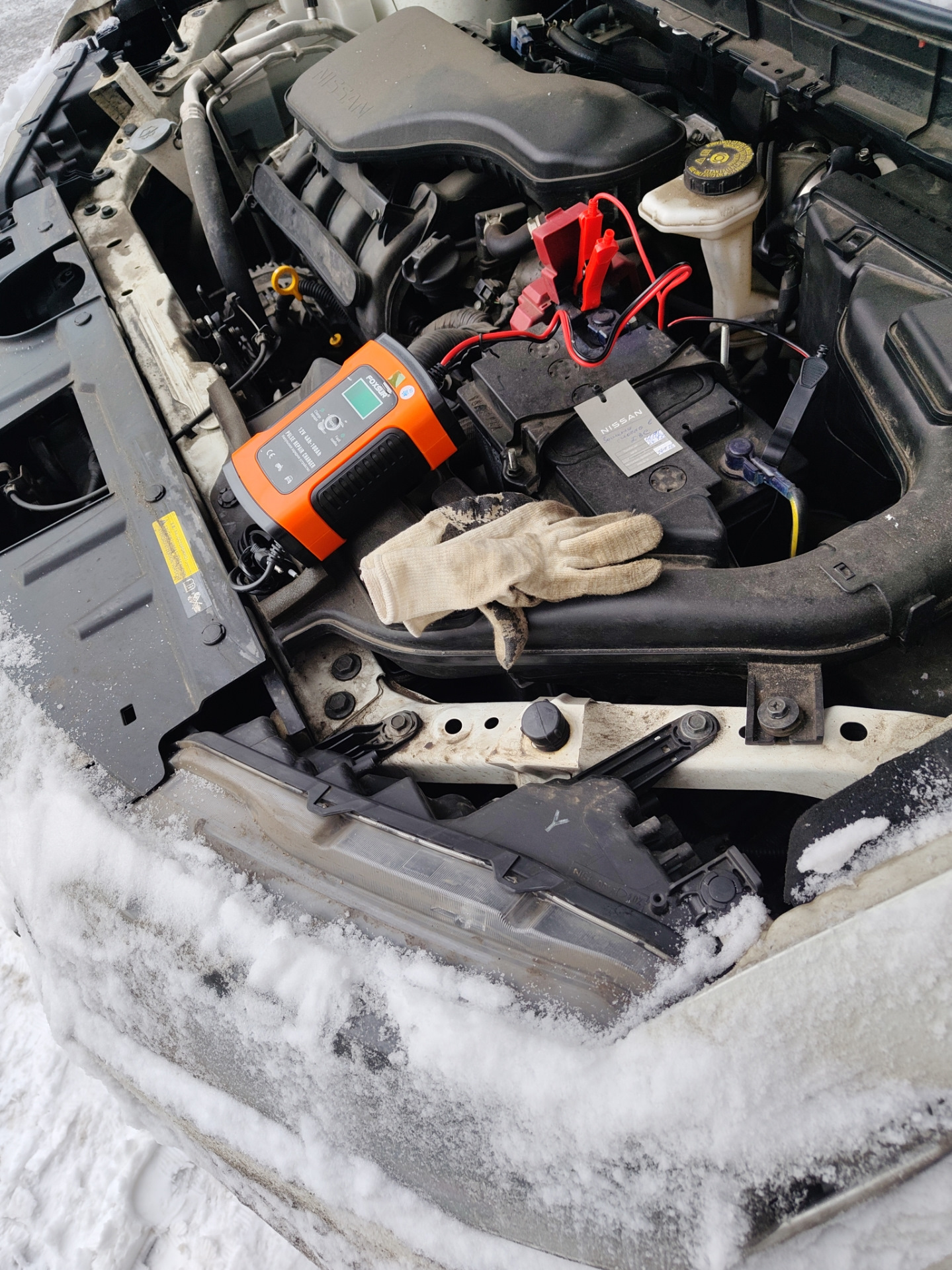

А та ваша оранжевая штучка так и не смогла помочь?или она ещё заряжается?
Эта оранжевая штучка — какая-то странная штуковина, … С ней больше 9.4 показатели не стали. У нас ещё, оказывается, есть другая, в машине лежала, а я даже забыла про нее))) вот эту в след раз затестить надо.
Serg19850621

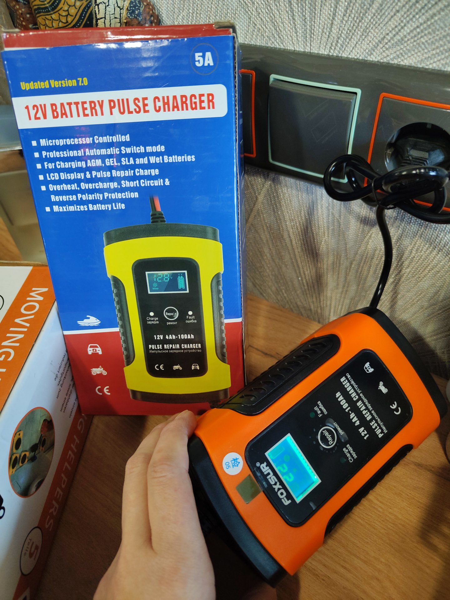

Так её в розетку включать надо ещё, а не только к акб подключать 😁
Да? Типа домой нести акк, чтоб ей зарядить? Неудобная))) вторая практичнее)

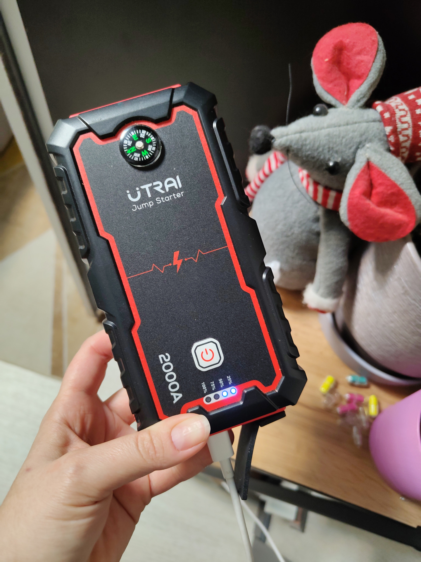

Та что с вилкой 220В — это Зарядное Устройство
А та что от юсб заряжается — это "бустер"
bopoha86
Вторая это не зарядное, а быстрый старт, переносной мини-акум, повербанк типа!
Оно не заряжает, а ток даёт для запуска.
Хотя от него наверно можно телефоны заряжать?
Ну, по сути, он работает как прикуривание. Удобно. Чтоб не искать, от кого прикуриться. И там да, разные входы есть, в том числе, и для type-c
На даче такую штуку хорошо иметь, когда электричество на подстанции на день отключают. Хоть телефоны можно зарядить от такого повербанка))
Прикурились, завелась
14.5 А показывает заряд
Так это генератор даёт заряд, а вот заряжается ли акум, вот вопрос☝️

У меня есть вот такая тема,
Но почти час заряжается, ни одно деление не прибавилось)

Чтобы заряжать акб нужно отогреть, у вас там лёд скорее всего
Откуда лёд? В Москве -5
А вода при какой температуре замерзает? Откуда там вода?! — потому что акб разряжен аж до 9В

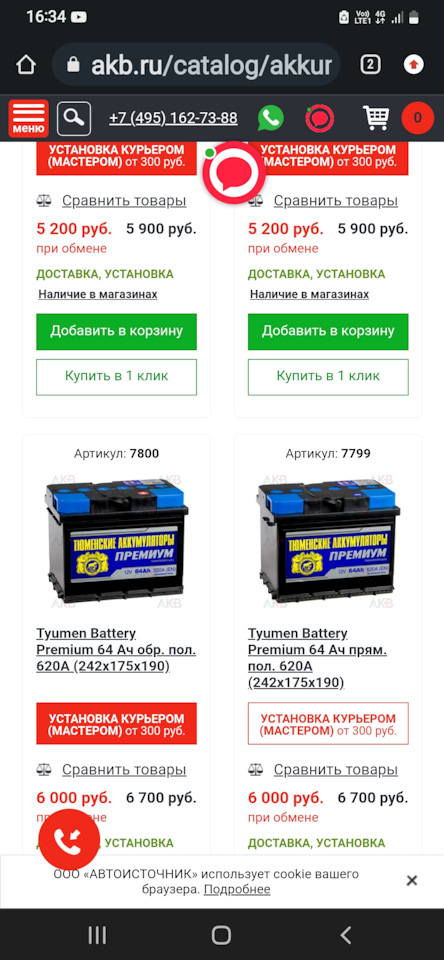

Тюмень Премиум бери, на обмен, полярность обратная(продавец подскажет, какой на х-трейл;)👍

Это зарядник АКБ, но если выкрутить побольше можно и запуститься но нужна розетка и удлинитель!
😅😅та я уж поняла, бустер все это время лежал в машине)
у меня аккум из-за регистратора разрядился до 9,6В
я его подзарядил от сети с помощью спец зарядного устройства
стоял на зарядке долго восстанавливая пластины
несколько суток и восстановился
сейчас неделю стоять может и не ниже 12,4 держит
после поездки 12,8 успокаивается
так что можно попробовать восстановить аккум
это он просто от мороза низко ушёл
9.6v это не высадился. Это минус банка. Замкнула видать. Иди за новым.
Ну ладно, сейчас прикуриться попробую сначала, а потом за новым 😆
Попробуйте для начала зарядиться, а уж потом радикальные решения принимать.
С проводов завелась)
О, ура! Где-то утечка идёт. Есть смысл к электрику съездить, ток утечки проверить. Может быть сигнализация, магнитола, у меня как-то подсветка бардачка АКБ высадила.
Грешу на сигналку, что-то она у меня подвывала, когда пыталась завестись
Это верный признак, что надо ехать к магазину аккумуляторов, с обменом старого на новый, со скидкой👍

Вот такой я себе брал на замену накрывшемуся заводскому, на обмен на старый, со скидкой 700р(АКБ. ру) их сайт. Много магазинов по Москве по районам. Приценись на их сайте.

При запуске вполне могут такие цифры быть. Просадка, запуск, а потом зарядка. Нормально. Но тут, похоже, реально разряд полный.
