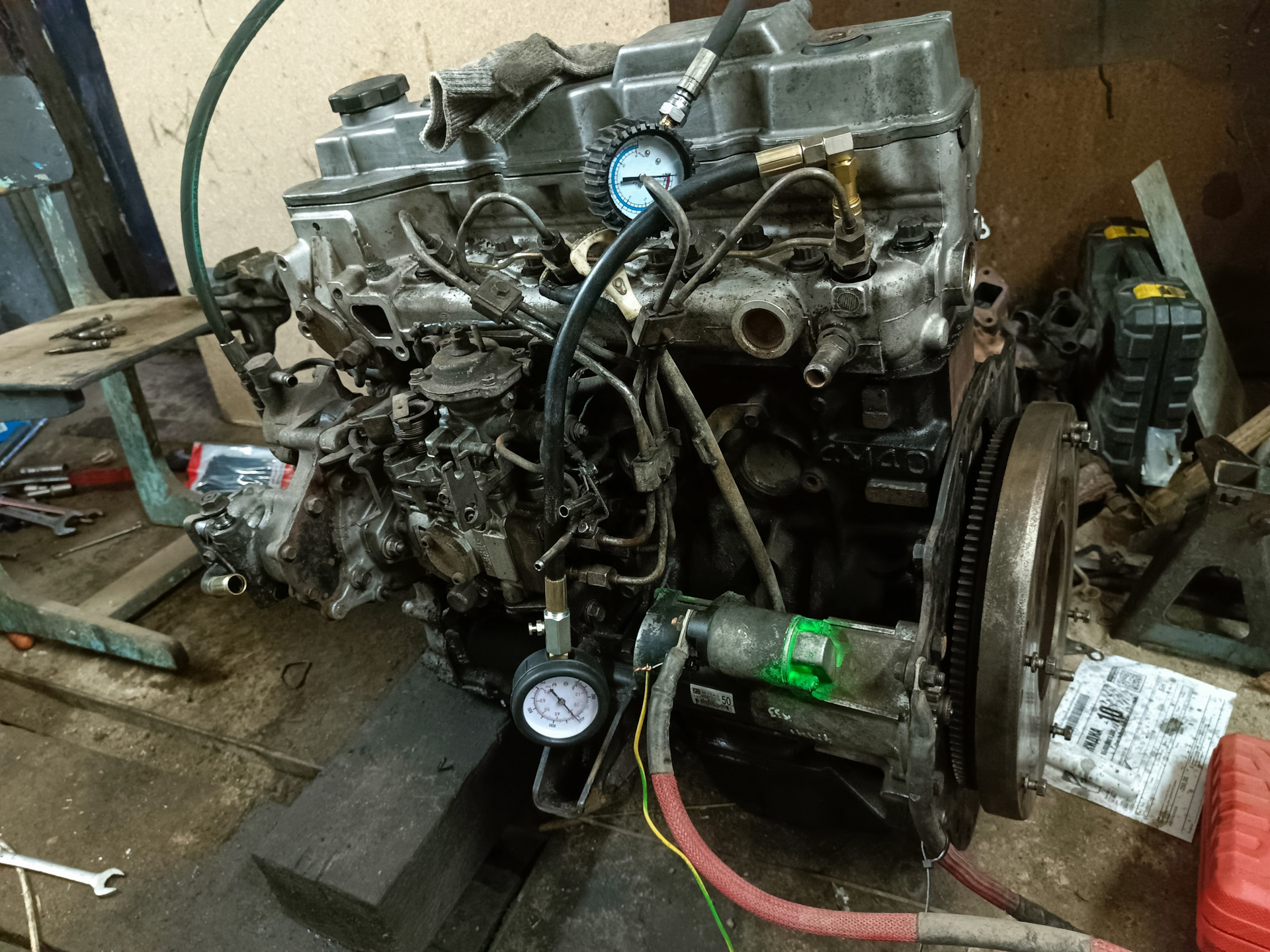

Небольшое отступление. Многие говорят, что компрессию нужно мерить на горячую. Но конкретно для дизеля замер лучше делать на холодную, т.к. именно она влияет на запуск в мороз, без нее у вас просто не разогреется воздух до нужно температуры и дт не будет гореть. Конечно свечи накала очень хорошо помогают, но все же.
В общем 100% информации по компрессии 4М40 при разной температуре нет от слова совсем. В основном это при около 30 градусах самое низкая, и компрессия 32-35.

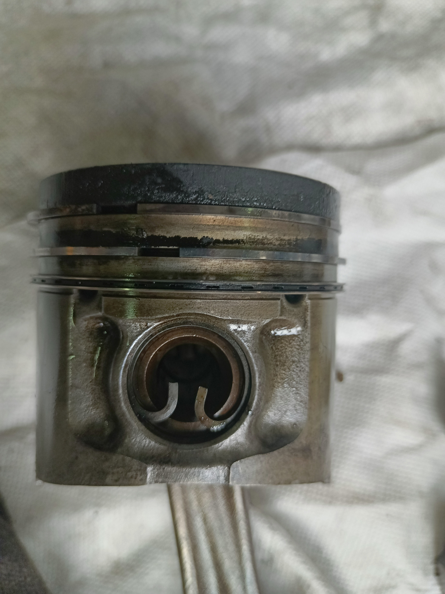

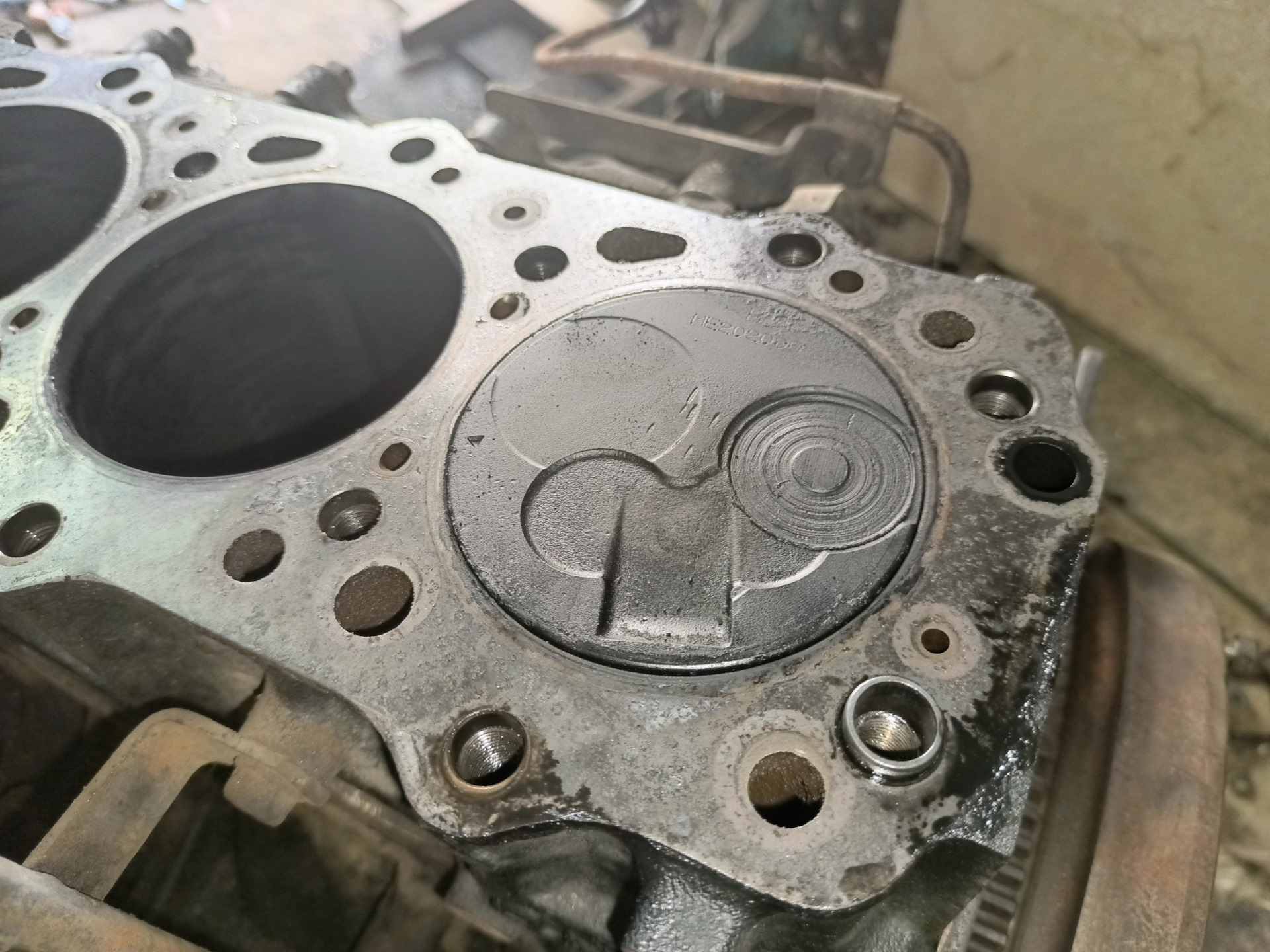

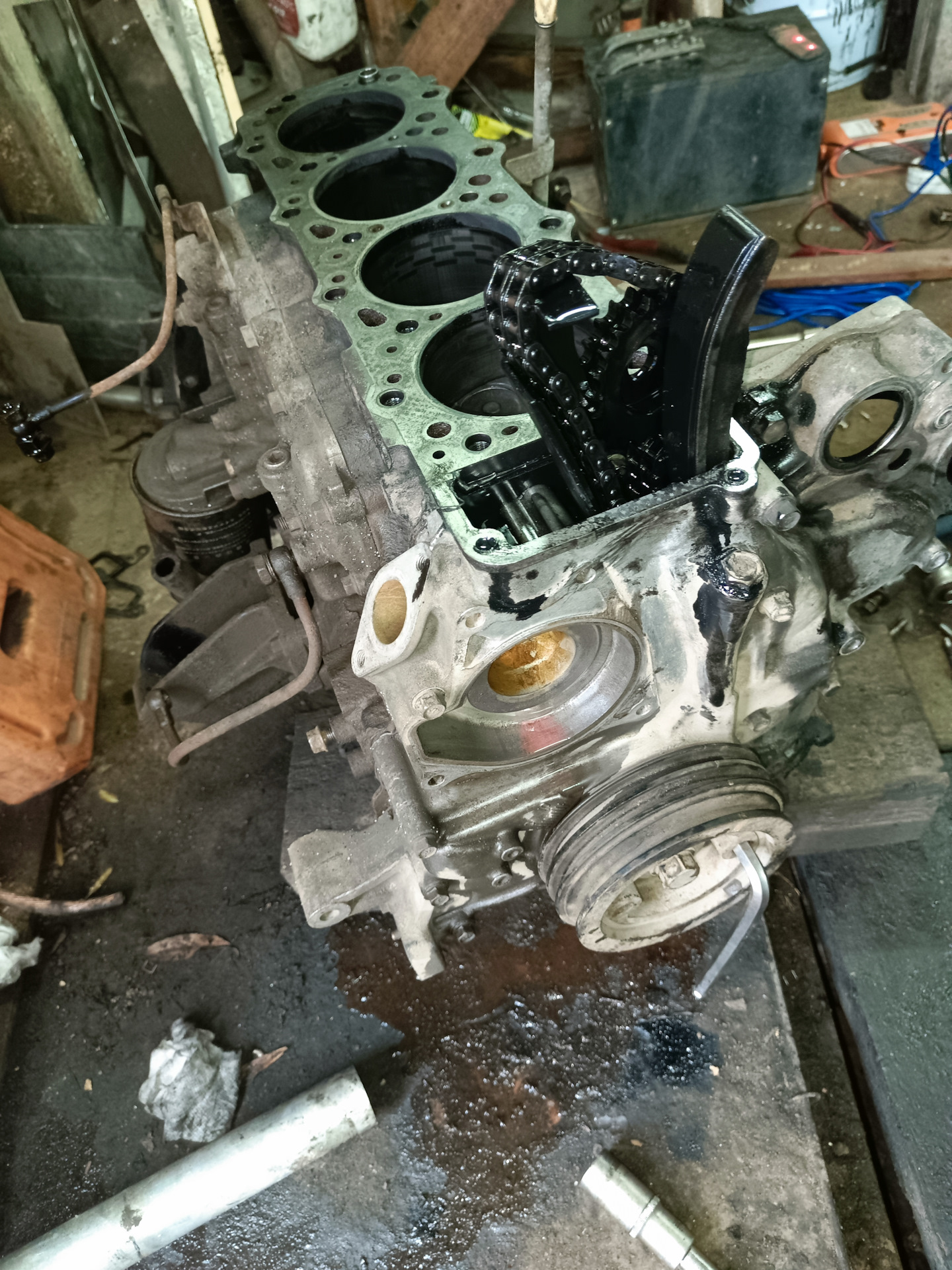

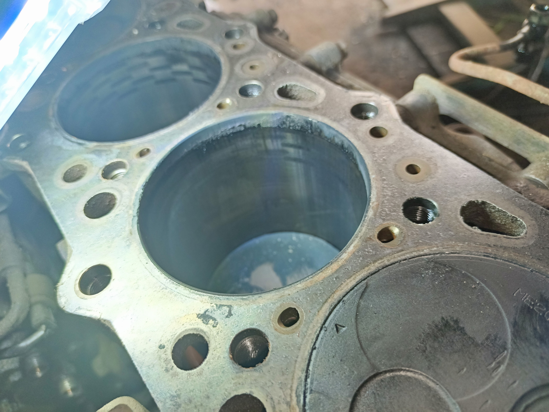

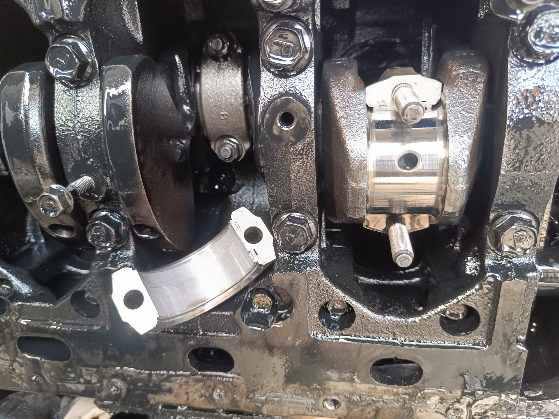

Но меня смущала больше не компрессия, а то что двигатель с турбиной, а кантеры часто атмо. По опыту с шорт блоком 56го мне очень хотелось взглянуть на поршня. И да, я не ошибся — они не турбо, без вставки под верхнее кольцо, при этом галерея есть. Так же интересовало наличие масляных форсунок, они есть. Что самое интересное трубки на охлаждение тарбины штатные, может все же и шли поршня без усиления на турбо, не знаю, но проверять не хотелось. Шахматка на месте, значит движок еще не точили, но состояние и поршней (видно отметины от клапанов, но такое ощущение что не в этой сборке) и цилиндров (царапины и места прихвата) говорило о том чтобы гильзовать и ставить новую поршневую. В общем двигатель по ходу был собран из разных частей. При снятии коленвала удивился вкладышам, и коренные и шатунные как будто недавно ставили, ну или может они так сохранились ), кв совсем не хотелось менять…

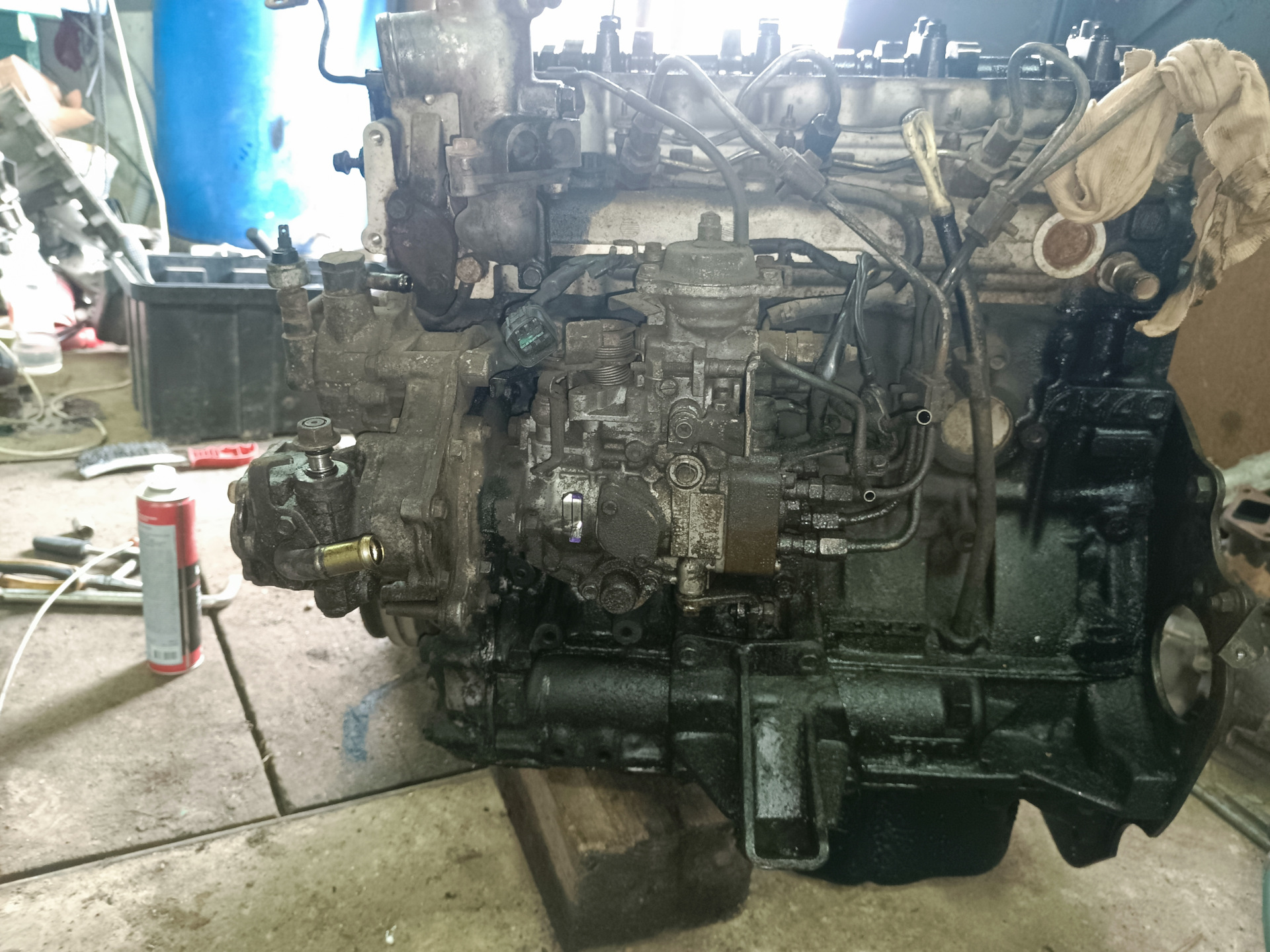

Что же еще в итоге выяснилось про движок от кантера (фуско). У них с завода нет балансиров, что по сути даже плюс, каналы в нижнюю плиту даже не просверлены, а вот на другой балансир так и не понял, но при промывке масло не шло на втулки :). Кронштейны крепления к раме не подходят. Все патрубки, впускной и выпускной коллектор другие. Маховик и диск с корзиной тоже другие. Переходная плита от движка к кпп тоже другая. Поддон другой.

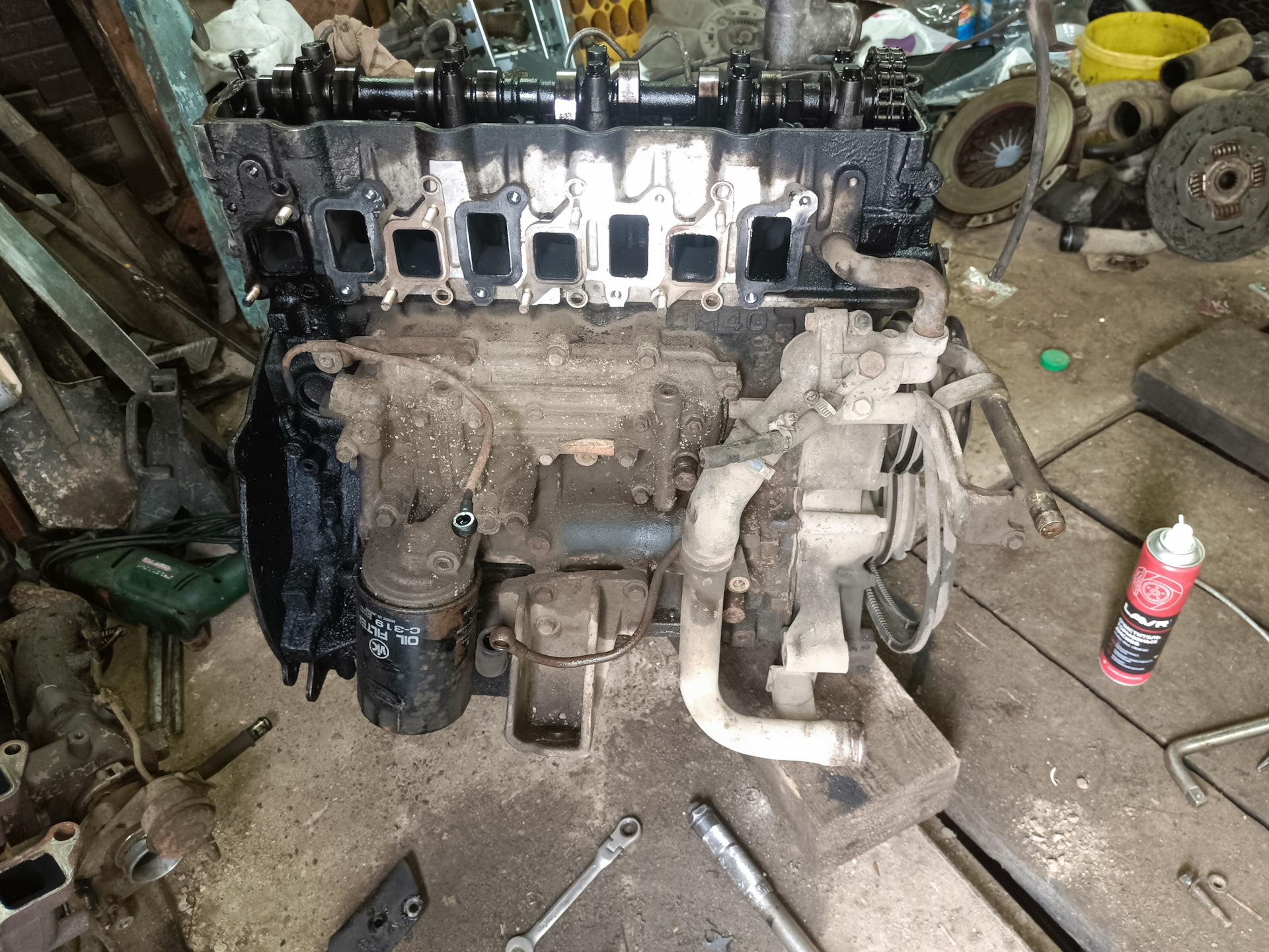

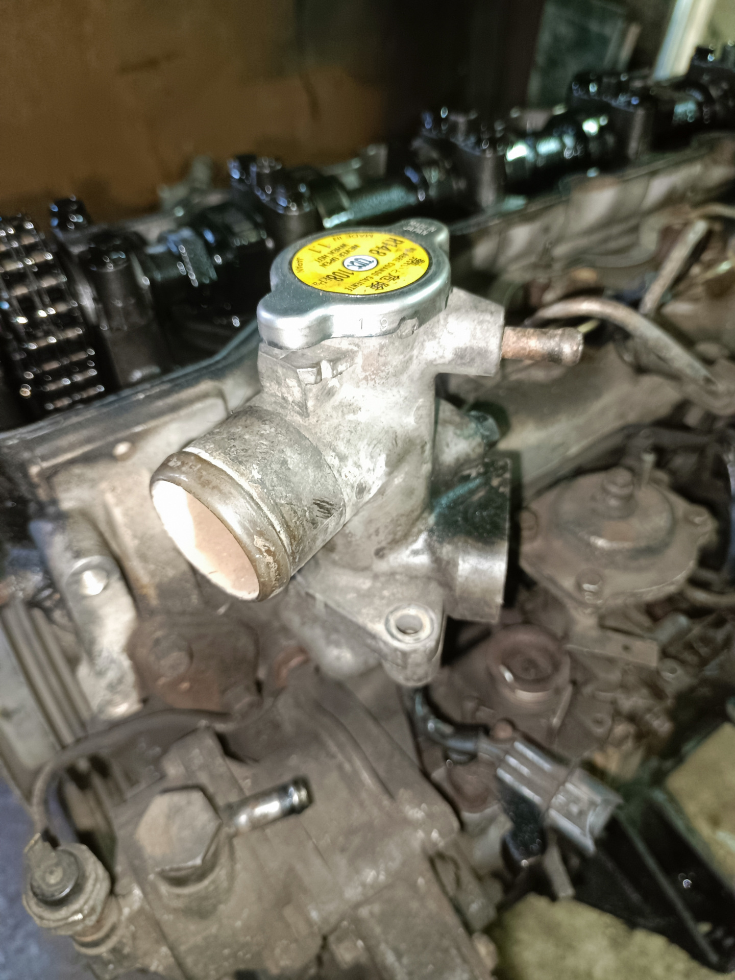

Короче в итоге остался блок, кв, гур и вакуум, гена, все остальное искал от П2. Хорошо рядом был еще один 4М40 именно с паджеро (он тоже будет ставится вместо 56го на другой коротыш, а еще один П2 с 4м40 пришел на замену 3.5 ).
В общем если будете брать движок от кантера то только с расчетом ставить свой обвес, но опять же нужно быть уверенным что кантер турбо с завода.

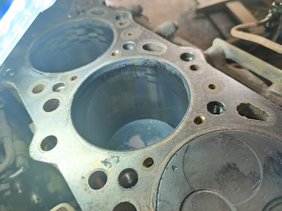

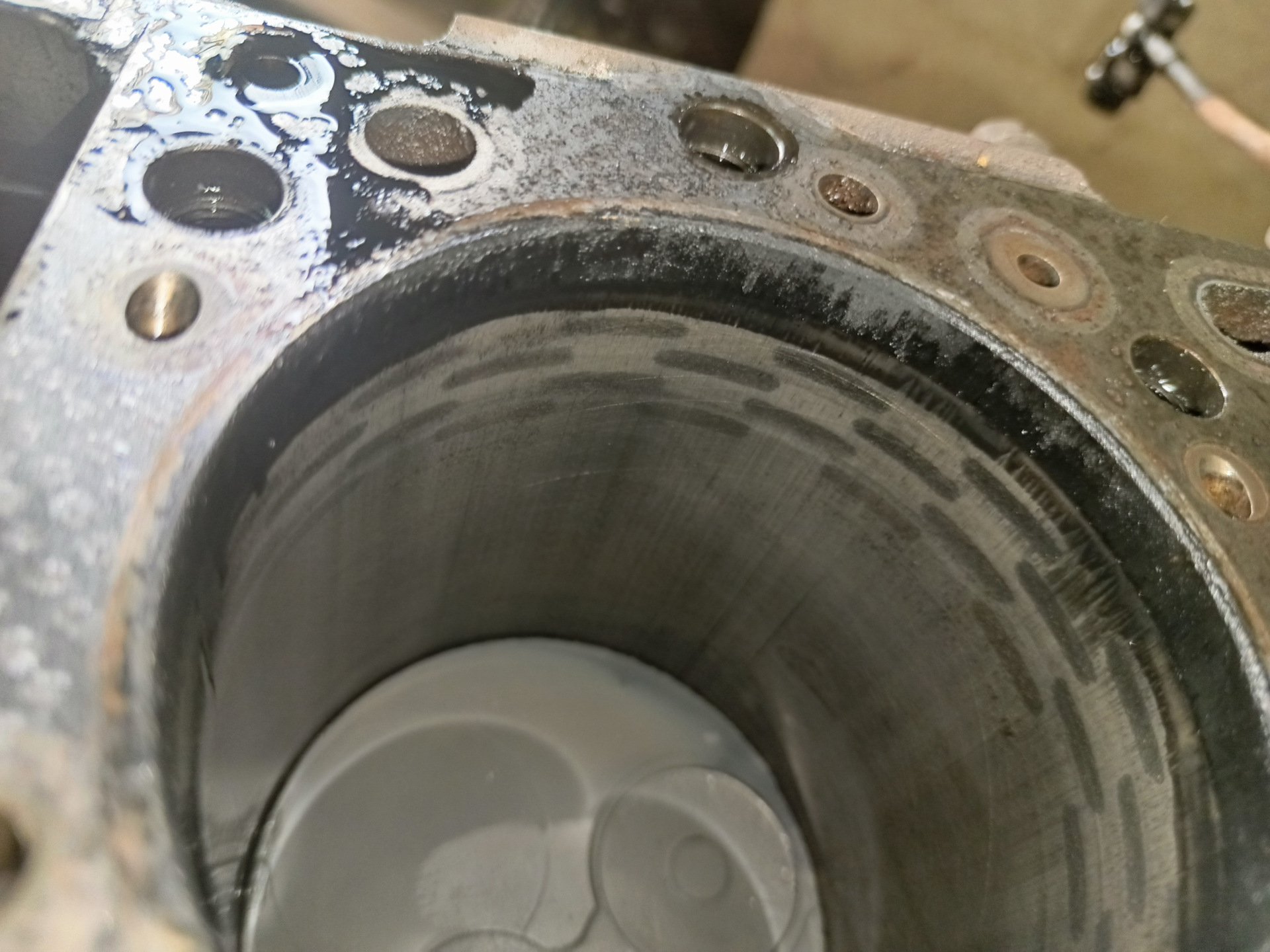

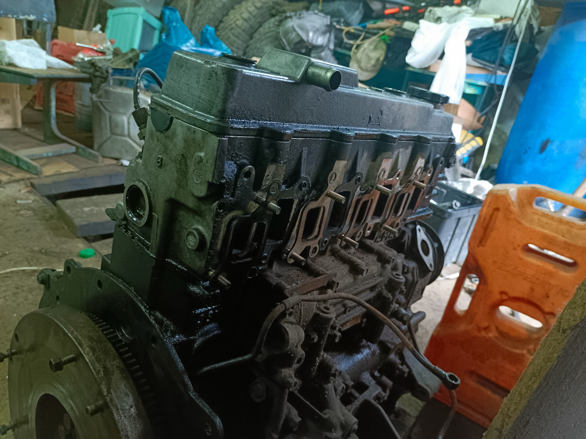

При снятии ГБЦ в прокладке не нашел мест пропуска (но их не всегда видно). Но решил не рисковать, тем более узнал, что есть проблемы с перегревами и под это дело есть чугунные гбц и начал активно их искать. И тут драйв помог, точнее посты на нем :). Спасибо Александру за подгон гбц. Зря я наверно решил ее шлифануть, в области даже в Механике не смогли взять этот чугун и форкамеры, в итоге ездила в Москву и там все же ее сделали, ждал ее две недели. Надеюсь с ней все не зря было затеяно, такой то вес добавить на морду :)

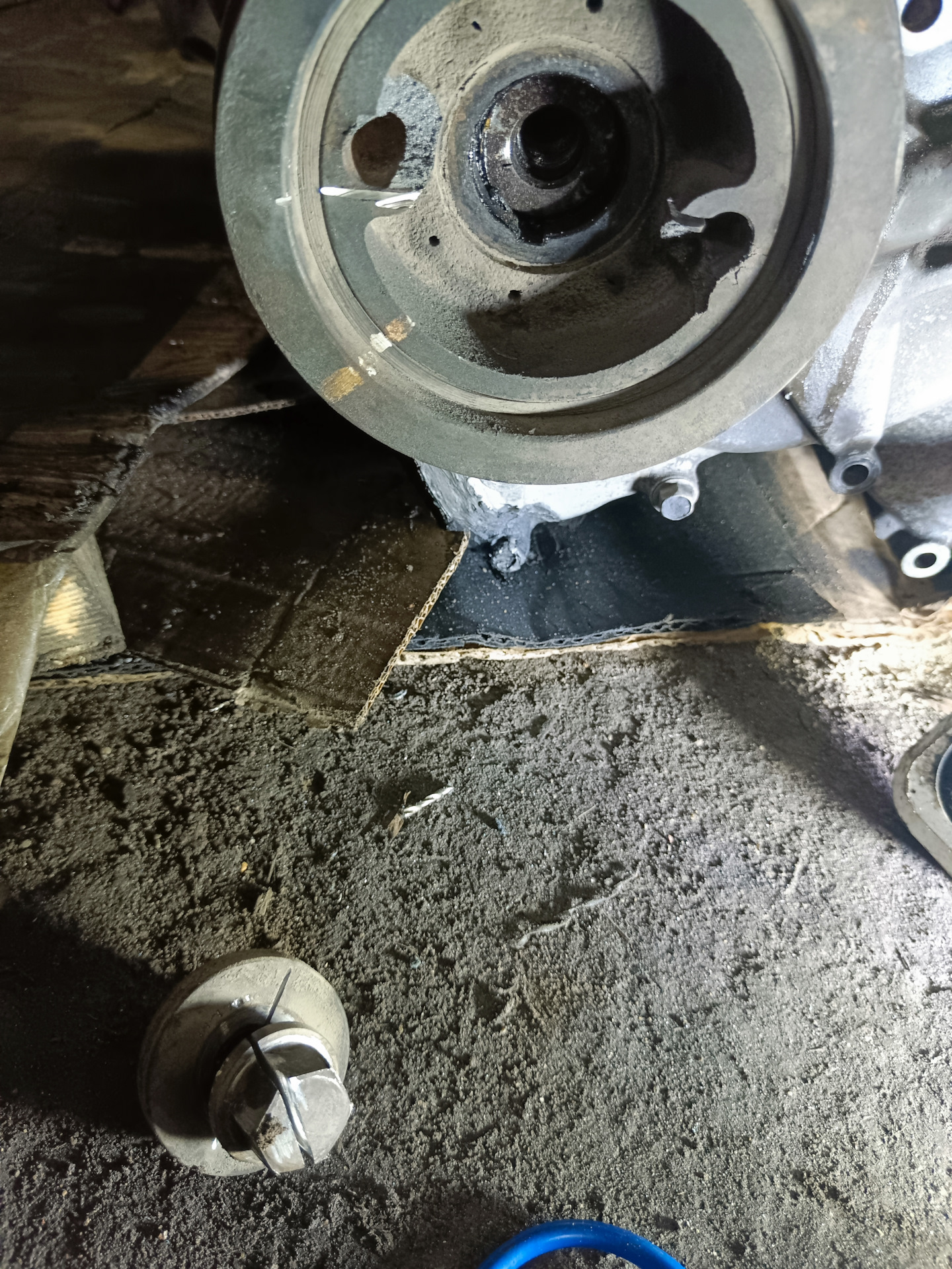

Совсем забыл. Долго я мучался с болтом КВ, хз чем его затянули. Его не брал даже самый мощный гайковерт, и труба в 3 метра. В итоге распилил головку пополам и напряжение ушло и он открутился

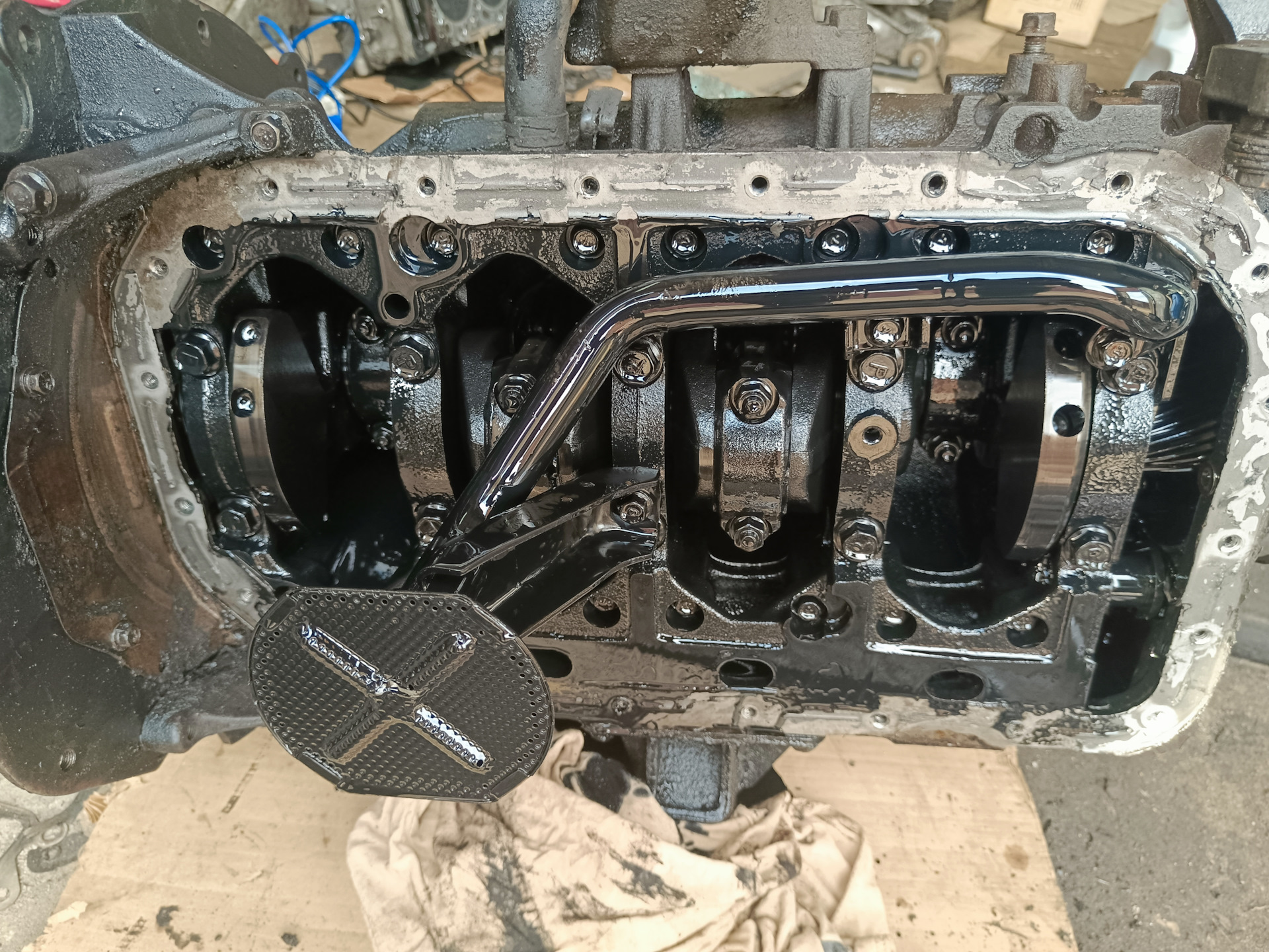

И самое интересное, что масложора не было, не перегретый от слова совсем. Да и масло лил оригинал. 10-W40 + присадка Супротек.
У меня масложера не было, стуков не было, давка была примерно как у вас. Как итог коренной вкладыш вроде 3ий приварился к колену и вращался в постели приговорив блок. Но побудило к переборке что турбины подыхали одна за другой.

Тогда (2012) вроде проточили в 0.5 другой блок, но сделали это коряво и через год начал сапунить. Поменяли столбик на контракт (тогда он стоил смешные 7 тыс))
