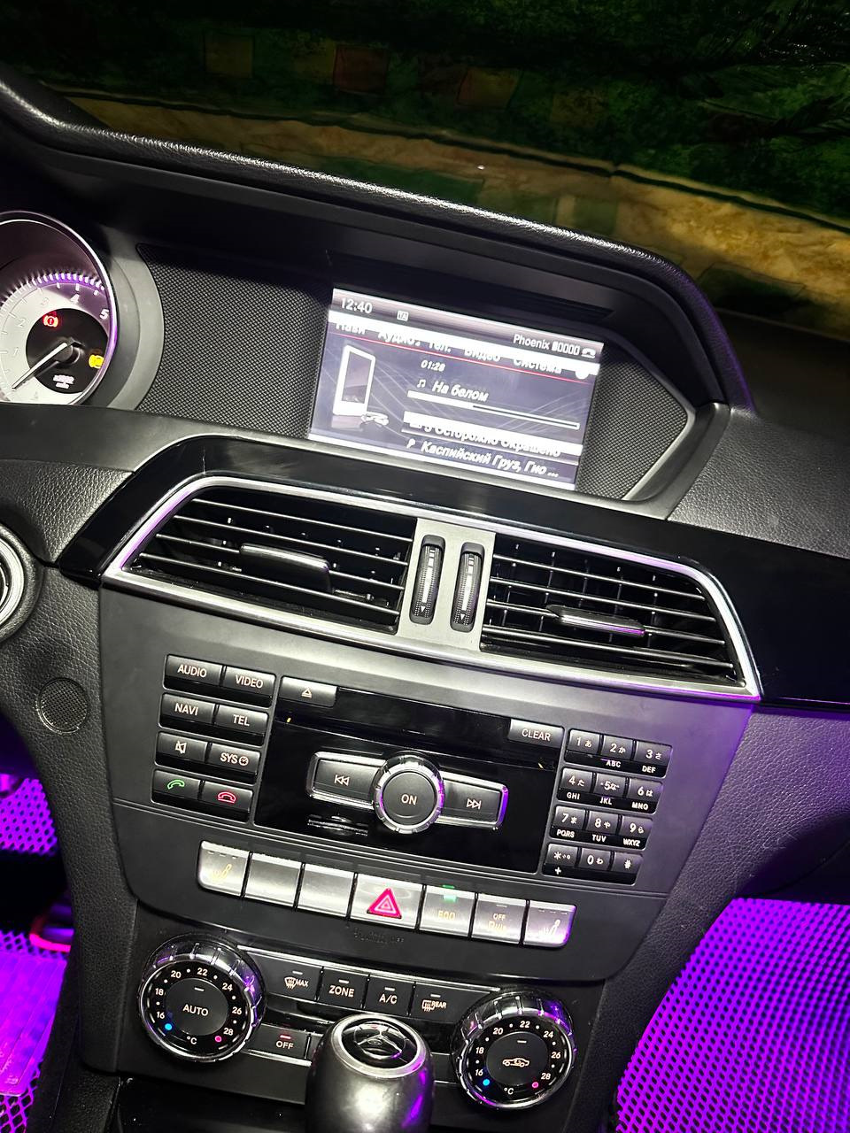

Продолжаем историю о дооснащении цешки.
Как наверно многие владельцы C/E этого поколения, я не прошел мимо данной опции и захотел реализовать себе отключение стабилизации движения с Кнопки, а не через инженерное меню на приборной панели.
Когда начал изучать информацию по данной теме понял, что варианта у нас два.
Первый — это панель кнопок от С63. Но ее стоимость меня слегка потрясла, и этот вариант отпал сам собой:)
Фото позаимствовал у
Zone-RHA
У которого Вы можете приобрести данную панельку
С его записи о данной доработке
ESP off с кнопки + задел на будущее

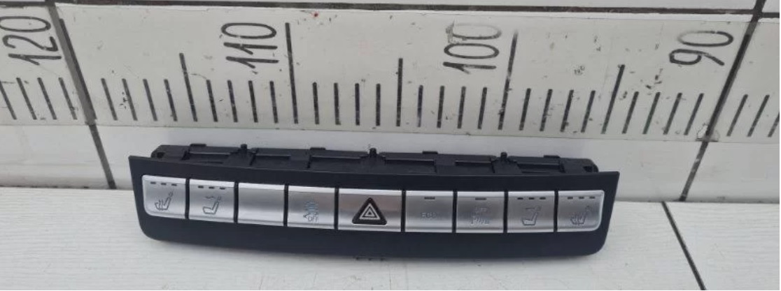

Второй вариант это использование стороннего девайся. Так называемого CanHacker. С его помощью можно изменить значение кнопки ECO в стандартной панельке кнопок, и тем самым она и будет выполнять роль той самой заветной кнопки ESP Off. Но этот вариант не особо меня устраивал как способ реализации, да и ценник его был тоже не маленьким.

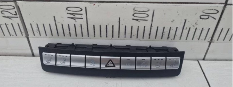

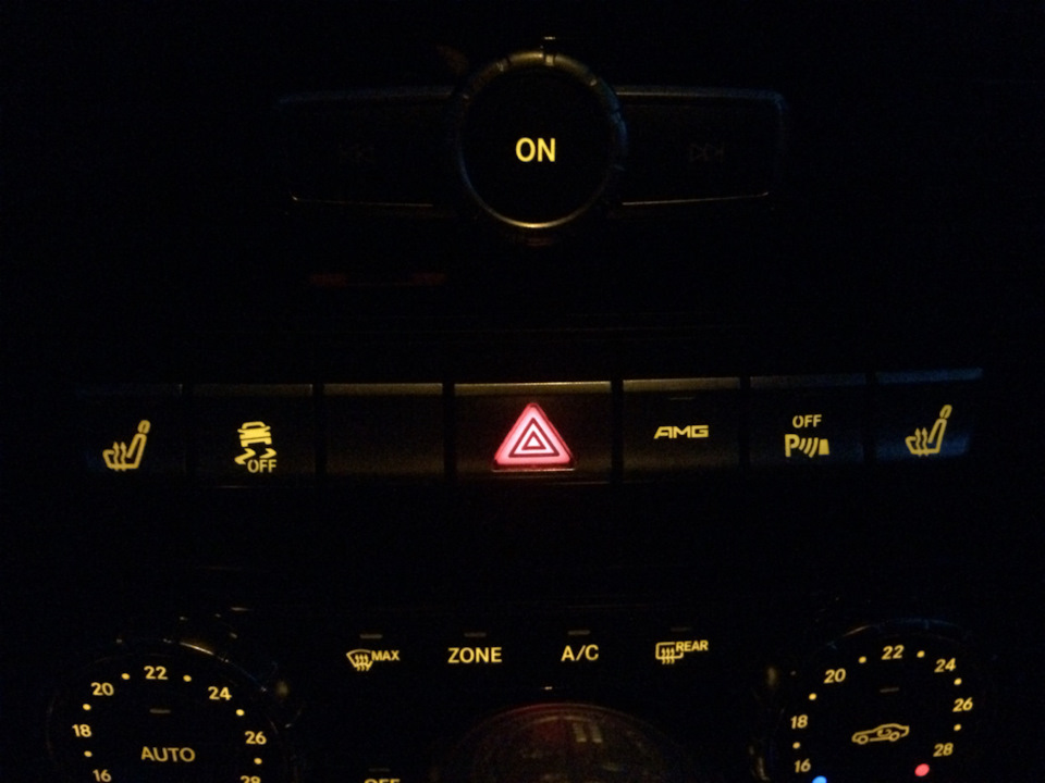

Поздними томными вечерами изучал Д2, зарубежные сайты в поисках информации о данной опции, нечего из выше предложенных вариантах так и не нашел. И вот случайно наткнувшись на объявление на Авито попалась мне вот такая интересная панель кнопок с той самой заветной кнопкой.
Закинул в избранное и пошел советоваться с более опытными Ретрофитчиками в наш Дружественный чат MB RetroFit Подписывайтесь 🔥
Именно в чате нашел точную информацию о всех возможных номерах этих панелек с информацией какие будут работать а какие нет. Скажу на перед для тех кто захочет реализовать у себя данную опцию
Панельки номер которых начинается на A166/A292 в нашем поколении машин работать НЕ БУДЕТ

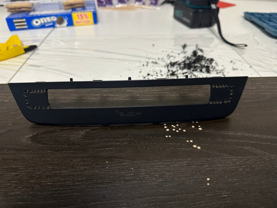

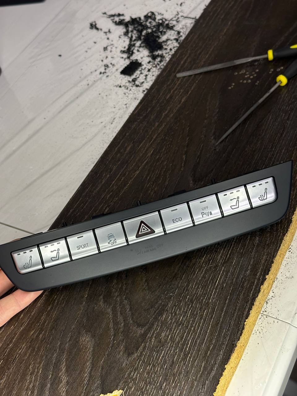

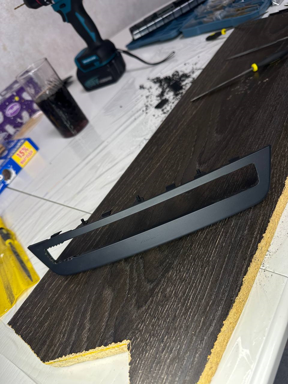

И так после недолгих обсуждений заказал данную панельку. Но все бы было бы так просто. По скольку приобретенная панель не от 204 а от SLK то и рамка панельки отличается. Хоть и в 204 была модификация с вентиляцией и масажем с завода, найти панель кнопок от нее НЕВОЗМОЖНО. Так как это лишь картинки из интернета.

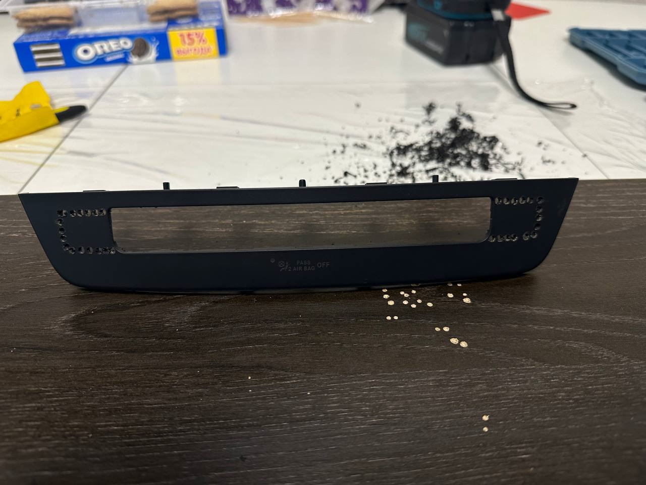

Но так как панелька уже куплена, желание реализации данной опции присутствовало, было принято решение пилить свою рамку. А что бы в случаи испорченной рамки не остаться не с чем, сразу купил еще одну пустую панельку на всякий случай 😄
И после пары часов ручной работы с надфилями и наждачкой получаем готовый результат

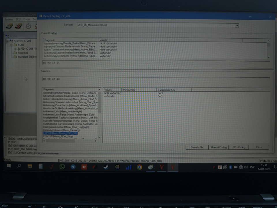

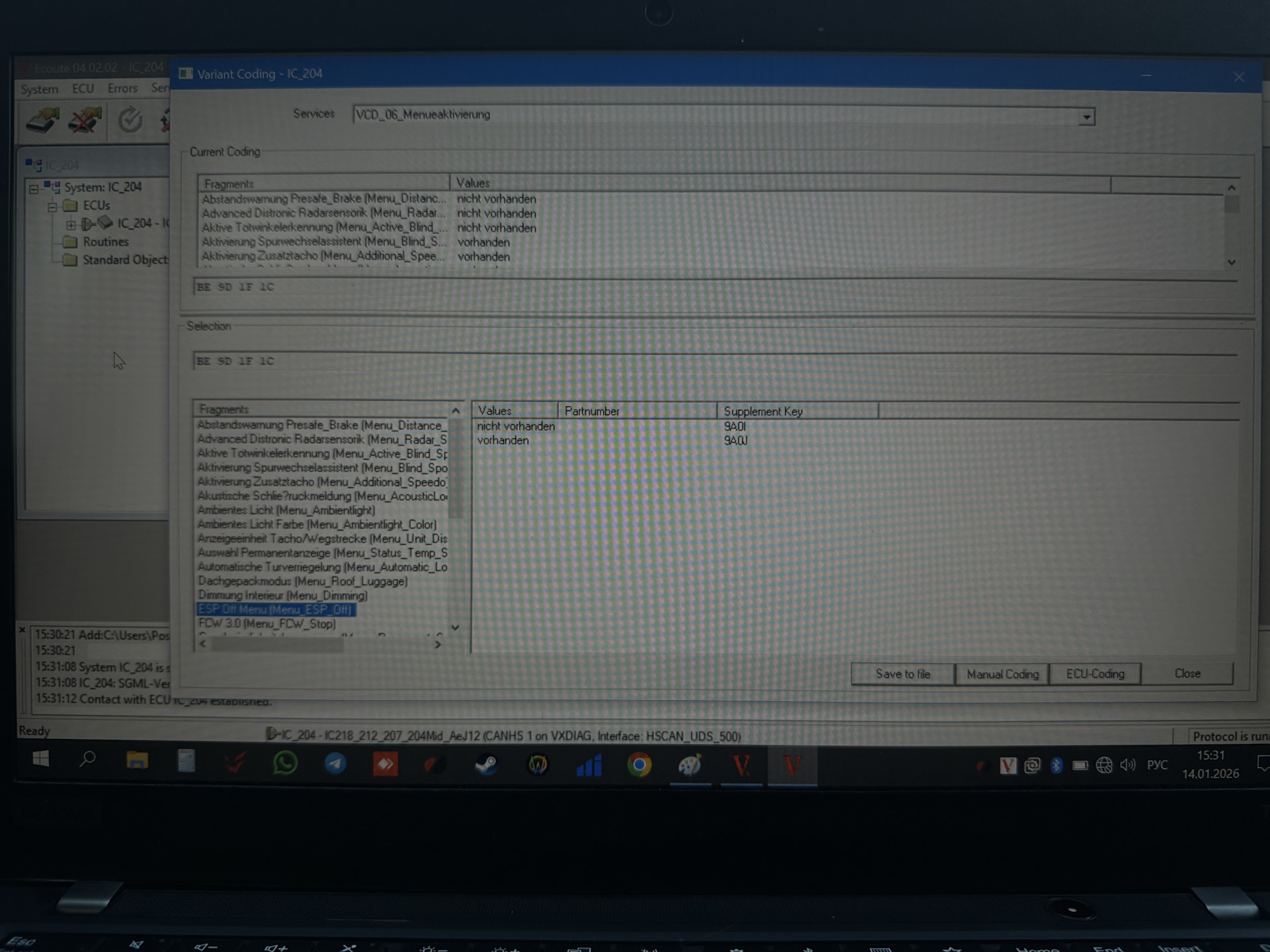

После того как все вырезали, собрали и утвердили) Выглядит отлично. Идем все это дело устанавливать в машину. Само собой после замены блока просто так кнопка у нас не заработает. Необходимо Закодировать блок ESP изменить параметр который отвечает за отключение стабилизации движения.

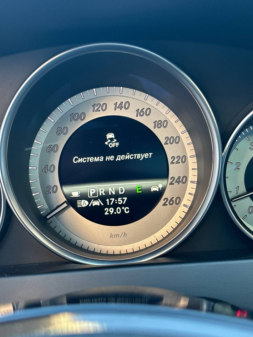

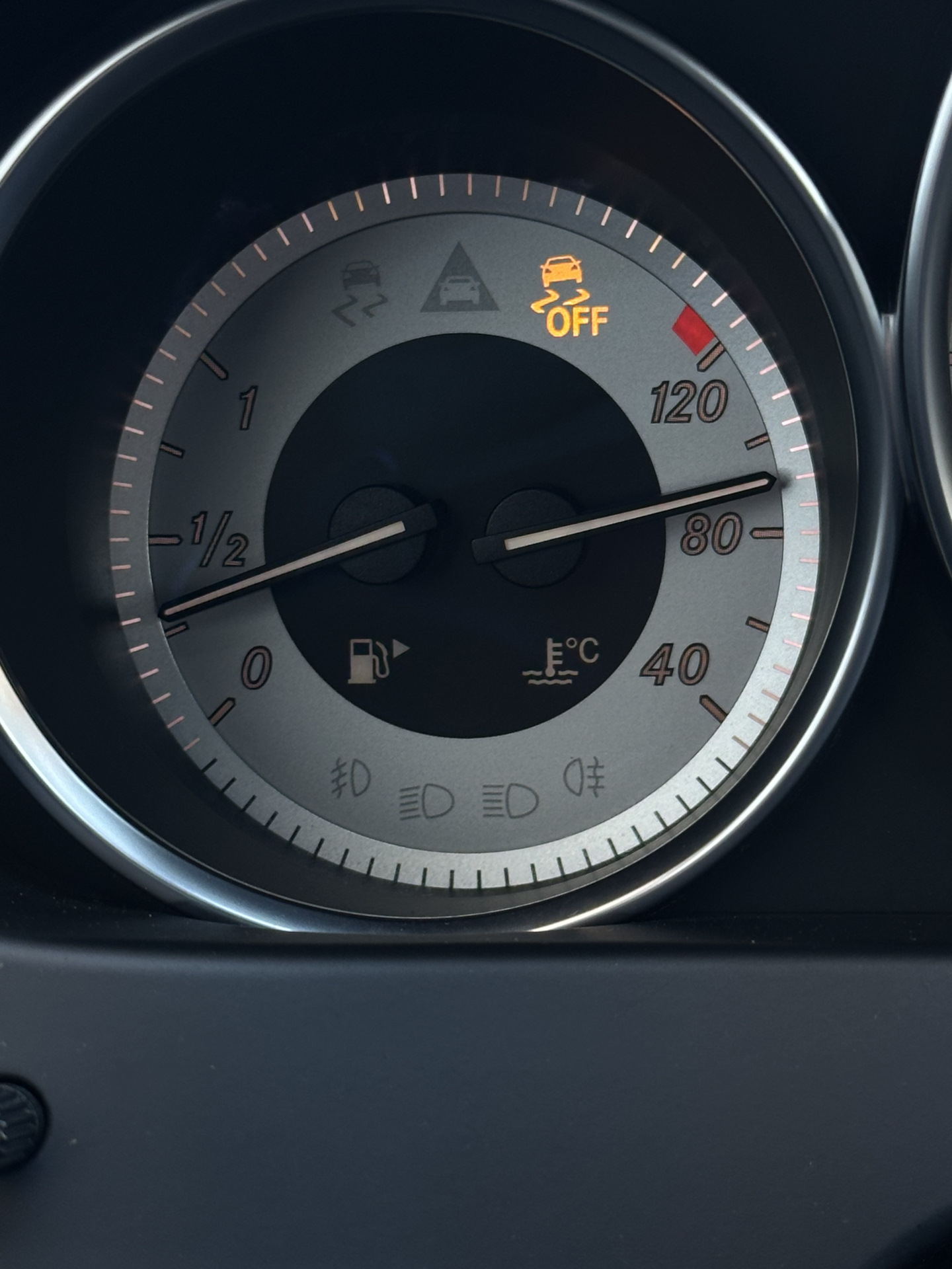

Но это еще не все. После того как перекодировали блок ESP и получили Результат к которому проделали такой путь, и теперь кнопкой можем включать/выключать стабилизацию. Нам нужно еще заглянуть в блок IC 204 (панель приборов) и отключить меню которое у нас было ранее.

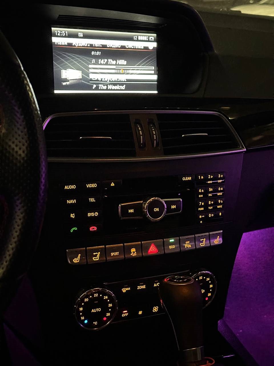

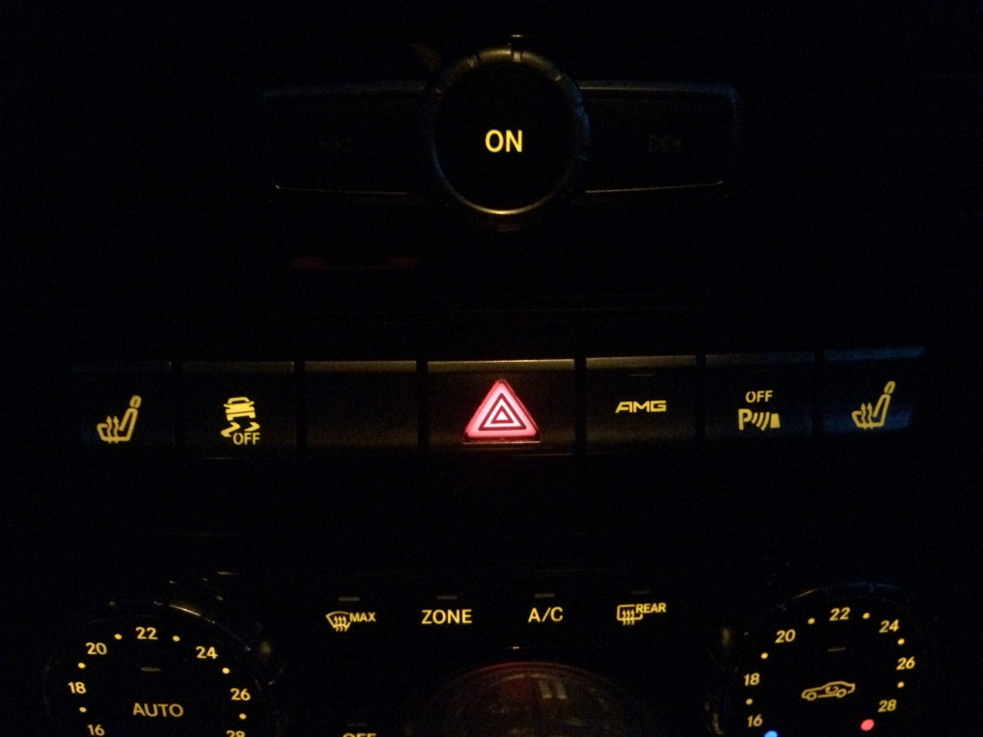

После чего получаем приятную опцию и что радует эстетически это Панелька на 9 кнопок.
Предвижу возможные вопросы — Да кнопки все работают. Про вентиляцию чуть позже ☺️
И вот такой результат получили в итоге:

Через инж.меню полностью все отрубается, а с кнопки вроде только 30%.
отключаю с кнопки нет нет зимой, иначе стаба не даёт с сугроба выйти и тушит будто обороты
Кодировками играется можно. Обороты не душит. Хоть в отсечку на первой крути
Ааа)
Кнопка так же как на доресте, просто чуть офф делает.
Или полный офф как дино режим?
По личным наблюдениям полностью выключает систему. Машмну нечего не душит
Хм.
У меня то кнопка по стоку у дореста.
На родном есп с кнопки не полностью выключало, все равно вмешивалась
На 63м блоке уже два режима, офф где вмещивается и полный офф
короткое нажатие — загорается на приборке, нажать удержать -загорается/моргает/горит
