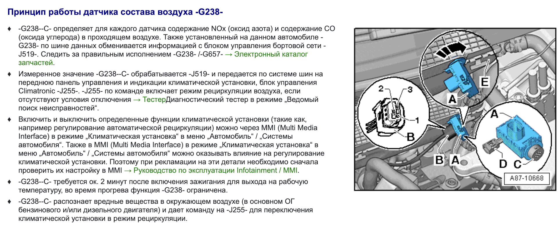

Правильный путь подсказал Skiloser, с постом про датчик качества воздуха. Суть в том, что сам датчик необязательно будет выдавать ошибку, если не работает корректно. Подробнее про его работу:
В оригинале идет датчик загрязнения и качества воздуха 4H0907658, замена с 16 года на 4H0907658B, замена с 20 года 4H0907658D. По опыту Skiloser, должен работать китайский датчик с алиэкспресс ценой в 1/10 от оригинального. Хотелось какое-то среднее решение, выбрал Hella, который идет в оригинале, номер 6PX012684081.

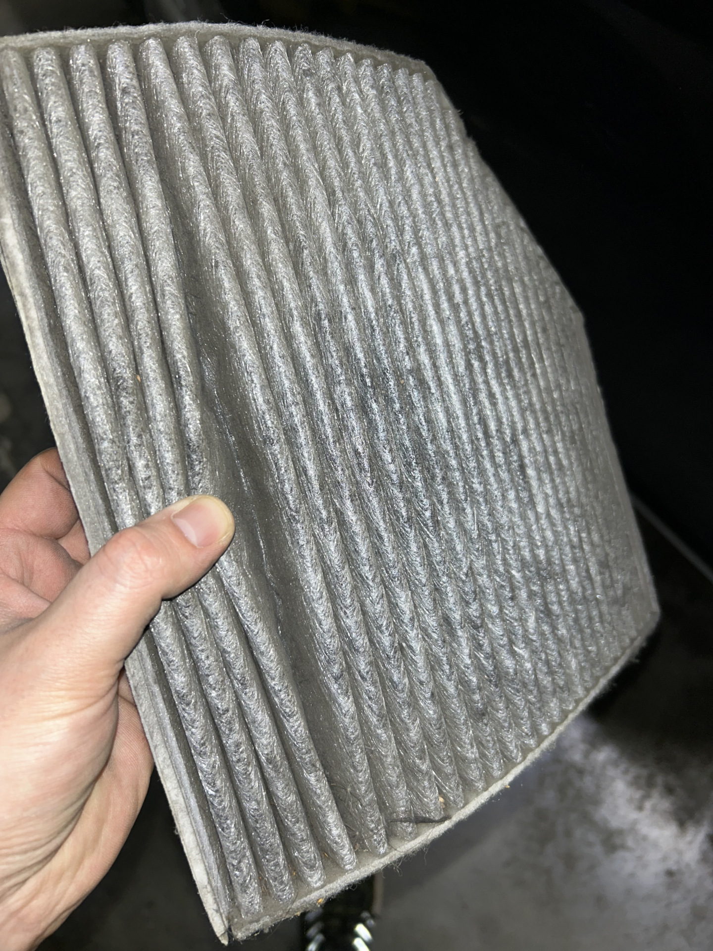

Заодно поменял салонный фильтр, раньше менял каждое ТО и часто, со временем перешел на замену раз в год, +/- по европейскому интервалу. Фильтр визуально абсолютно чистый, без спрессованных комков грязи или листьев.

Мне кажется мой китайский датчик отъехал на морозе) Показания немножко меняются, но этого недостаточно для включения рециркуляции: вонь от камазов пропускает.
Спасибо 🤝 теперь я понял почему эффекта не было от авторециркуляции
