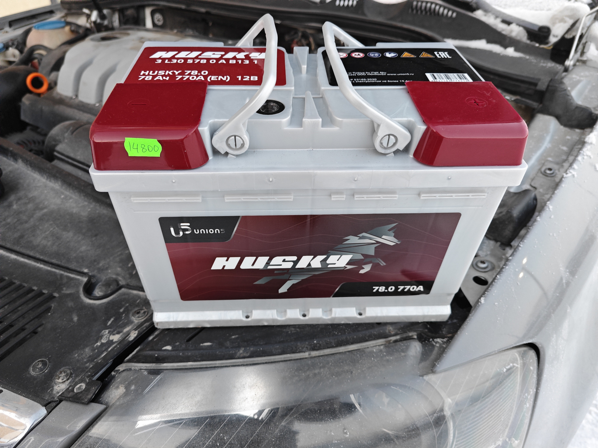

Раньше всегда старался ставить на свои машины АКОМ, нормальное качество было, теперь не порекомендую. На данный момент на моей, машине жены и машине отца стоят корейские husky. На одной второй год пошел, на гольфе в марте год будет и на третьей вчера только заменил, был АКОМ ( АКОМ был ещё на гарантии, менять отказались, мы вам его зарядили, ещё будет работать, но на практике замёрз) На двух машинах стоят подогревайки, на одной бинар, на второй эберспехер заводской. Проблем пока нет. На хаски дают три года гарантии

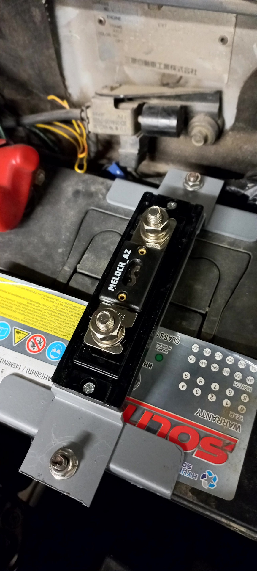

В обеих машинах стоят акумы Solite Корейские. В субару жены уже 6 год пошел, в Пыже в том году менял с Solite на новый Solite
У тебя простой он или ефб?
Что такое ефб?
Значить простые)
У меня тоже Solite EFB T110 стоит. 3 года пока норм, но заметил что если неделю стоит на морозе без запусков то просаживается.
