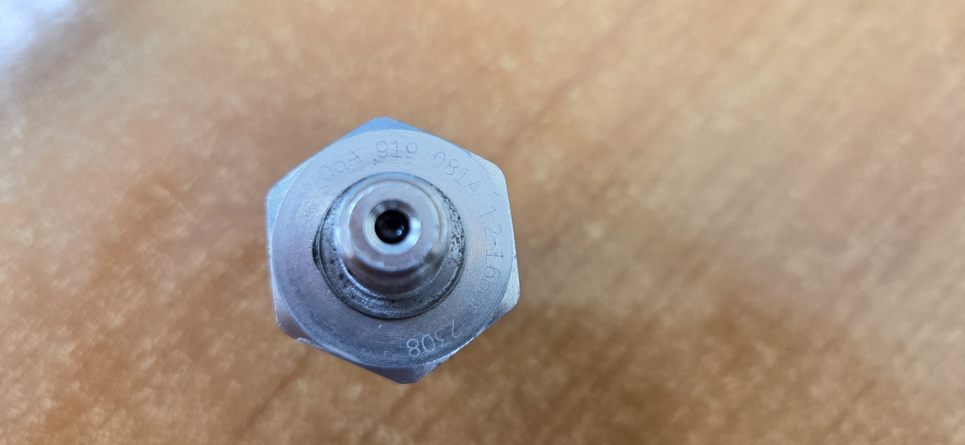

Летом, пробило у меня датчик давления масла.
Поменял. Взял в магазине из наличия, оригинальный. Проезжал я с ним несколько месяцев, и загорается у меня масленка. (видимо недооригинал )
Об этом писал в прошлой записи. Очканул я знатно!
В итоге после замера давления, ставят мне в сервисе новый датчик, borsehung. Поездил с я два дня и опять масленка!
Блин да что такое! Мысли полезли в голову самые фатальные…
Думаю надо сделать контрольный замер давления. Иду на работе в гараж, у нас спецтехнитка, спрашиваю у механика можем замерить давление? Он говорит, без проблем, если штуцер подойдёт. Нужный штуцер в комплекте оказался. Мереем.
По итогу на х.х. давление 1.6 бар., на 2000 оборотах- давление 2.8 бар. Все в допуске. Я выдохнул. Опять отрыгнул датчик. Что то многовато за пол года! Третий!
Иду в интернет магазин, заказываю оригинальный датчик. Пришёл китаец, но с завода faw-vw. С голограмкой на пакетике. Думал брать или не брать. По итогу взял.
Ставлю. Все ок. Масленка погасла!
В очередной раз прихожу к выводу — лучший тюнинг это оригинальные запчасти))

Я наверное с десяток этих датчиков сменил. Расходный материал. Причем ставил разные и оригинал и аналоги и китай, все перепробовал. Закономерности в работе нет, все выходят из строя.
Причем на двух аудюхах тоже самое было, там датчики даже не менялись, просто была постоянно ошибка и звук после начала движения, решалось перемычкой на кузов.
Очень странно у меня за 380 000км ток второй стоит . )) у вас проблемы есть явно
Какие? Давление в норме. Напряжение бортовой сети то же. Я думаю это проблемы с комплектующими.
Фильтр масла например )) у меня он умер 1 раз как раз когда ман фильтр поставил )) на оригинале уже 300 пробег

У меня датчик сдох этот прошлой зимой после переборки мотора, вот там я не то что очканул- едва не наложил 😂🫣 поставил феби, ездит) а штуцер там от сантехнической подводки 10х1
