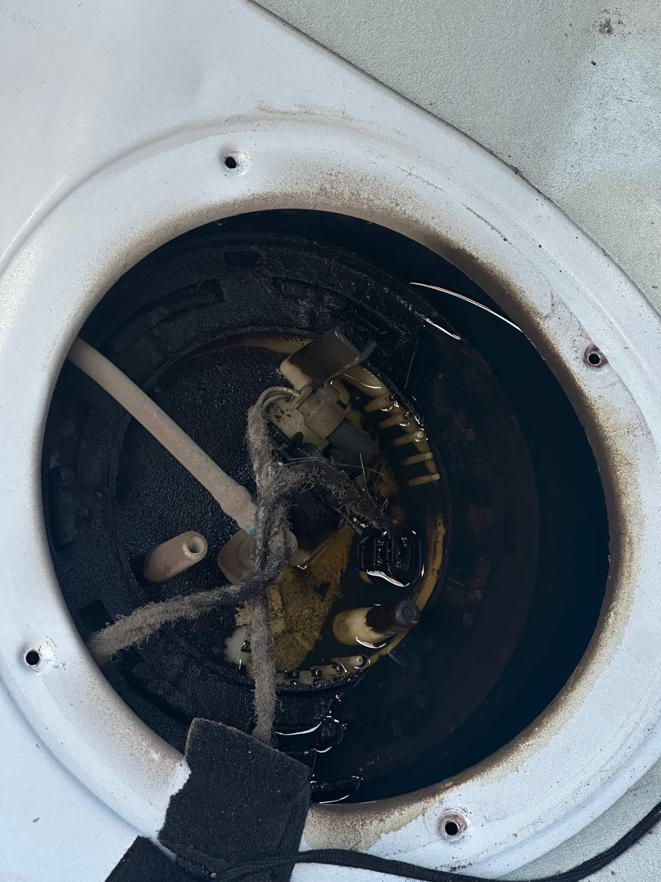

В моменте когда машина находилась в процессе замены салона и так получилось что я выехал со снятым задним диваном и услышал запах топлива в салоне. При том что когда диван стоял особо намека то и не было и я не предавал этому значения. Думаю ладно пока все разобрано, сниму крышки топливных станций загляну, может что случилось. И как же я был ошеломлен от увиденного…
Напомню что с левой стороны ( за водителем ) у нас установлен топливный фильтр и регулятор давления в низком контуре, а с права сам топливный насос. А все как всегда случается во время, ведь на следующий день меня ждала дальняя поездка расстоянием в 1000+км. По косвенным признакам я бы не сказал что до меня туда кто то лазил, а напомню что на данный момент пробег машины составлял 255.000км и вот так растрескался корпус станции.

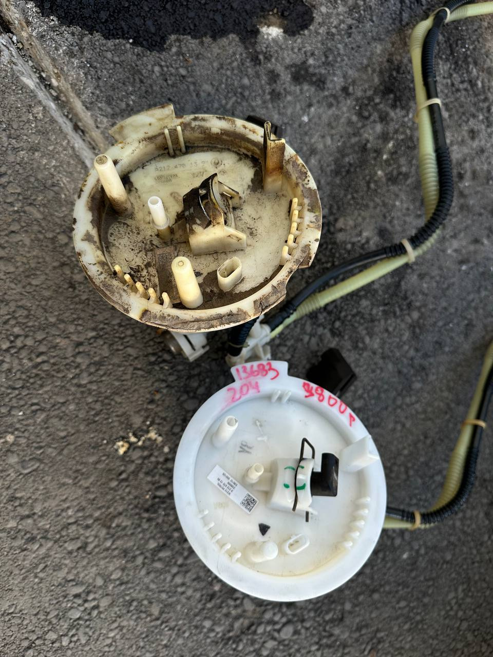

Ну по скольку так оставлять нельзя было, самым верным решением было это Разборки. Благо их в Краснодаре достаточно и можно повыбирать. Нахожу обьявление, звоню и да станция в наличии, заявленный продавцом пробег 36.000км. Скажу что обзвонив порядка 10 разборок это было самым лучшим предложением по скольку остальные либо завышали цену либо пробеги были 100+ тысяч км. Новую естетсвенно в наличии оригинал мы не где не найдем, а ставить Аналог даже не рассматривался по скольку не однократно встречались машины на которые были установлены станции стороннего производства и с ними были проблемы типо плохого, долгого запуска, провалы под нагрузкой, и запах бензина в салоне. Вообщем заказываем курьером доставку до нашего сервиса, и ожидаем.
Парт номер Топливной фильтрующей станции — A 212 470 13 94
На фото видно как разрушился корпус фильтрующей станции из-за чего при заправке полного бака бензин по просту выливался за пределы бака)
Курьер оперативно доставил нашу станцию, и что сразу порадовало что трубки штатные были на месте, так как многие разборки отрезают их и потом приходится мучатся с перестановкой.
Почистил посадочное место, подготовил резинку уплотнительную и закинули новую фильтрующую станцию на место. Для простоты установки что бы не сувать по локоть руки в бак перед демонтажем старой станции за края трубок мы привязали проводок, когда сняли старую станцию проводок наш вышел на левую сторону и с его помощью протянули новые шланги к правой станции, непосредственно к самому топливному насосу.

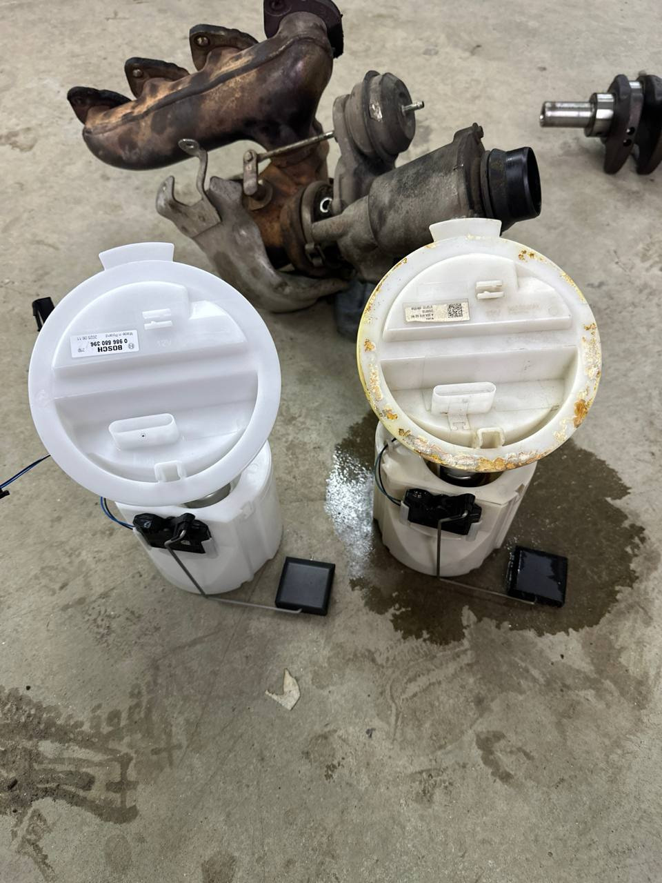

Приехав домой начал искать варианты по новью. Аналоги опять же отпадали сами собой так как и многие писали об этом на Д2 и ребята из нашего Дружелюбного чата MB RetroFit говорили что Аналог либо ходит не долго либо вообще не работает. Новый оригинал конечно же стоит очень много. На момент покупки Оригинальная топливная станция с доставкой с ОАЭ обходилась бы 36.000р
А так как Мы имеем свой сервис, и конечно же сотрудничаем с фирмами по запчастям нахожу лучшее наверно на тот момент предложение " Топливная станция BOSCH " а как все мы знаем в оригинале у нас установлена станция именно BOSCH то и было принято решение заказывать ее. Все же новое есть новое.
Кстати кому интересно станция стоила 17.000Р естественно в закупе. Заказываем и ожидаем поступления.
Пока машина стояла, повторяем процедуру как и с фильтрующей станцией. Снимаем прижимное кольцо, вынимаем станцию, отсоединяем трубки идущие на левую сторону и вынимаем виновника.
Кому интересно, парт номер — " ОЕМ A2044700294 " — " BOSCH — 0986580396 "
Устанавливаем все быстро в обратном порядке, собираем все до кучи и выезжаем на тесты. И да машина снова в строю. Конечно же на пассажирском сиденье сидит друг с ноутом и следит за показаниями давления топлива. И все цифры в норме, машина едет отлично.
