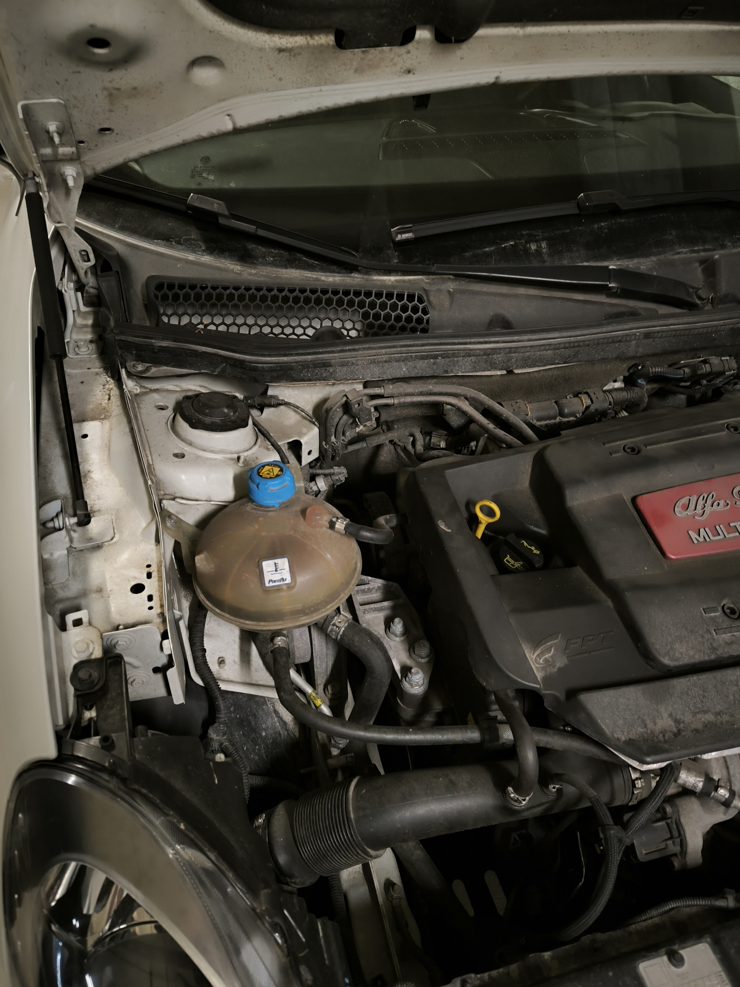

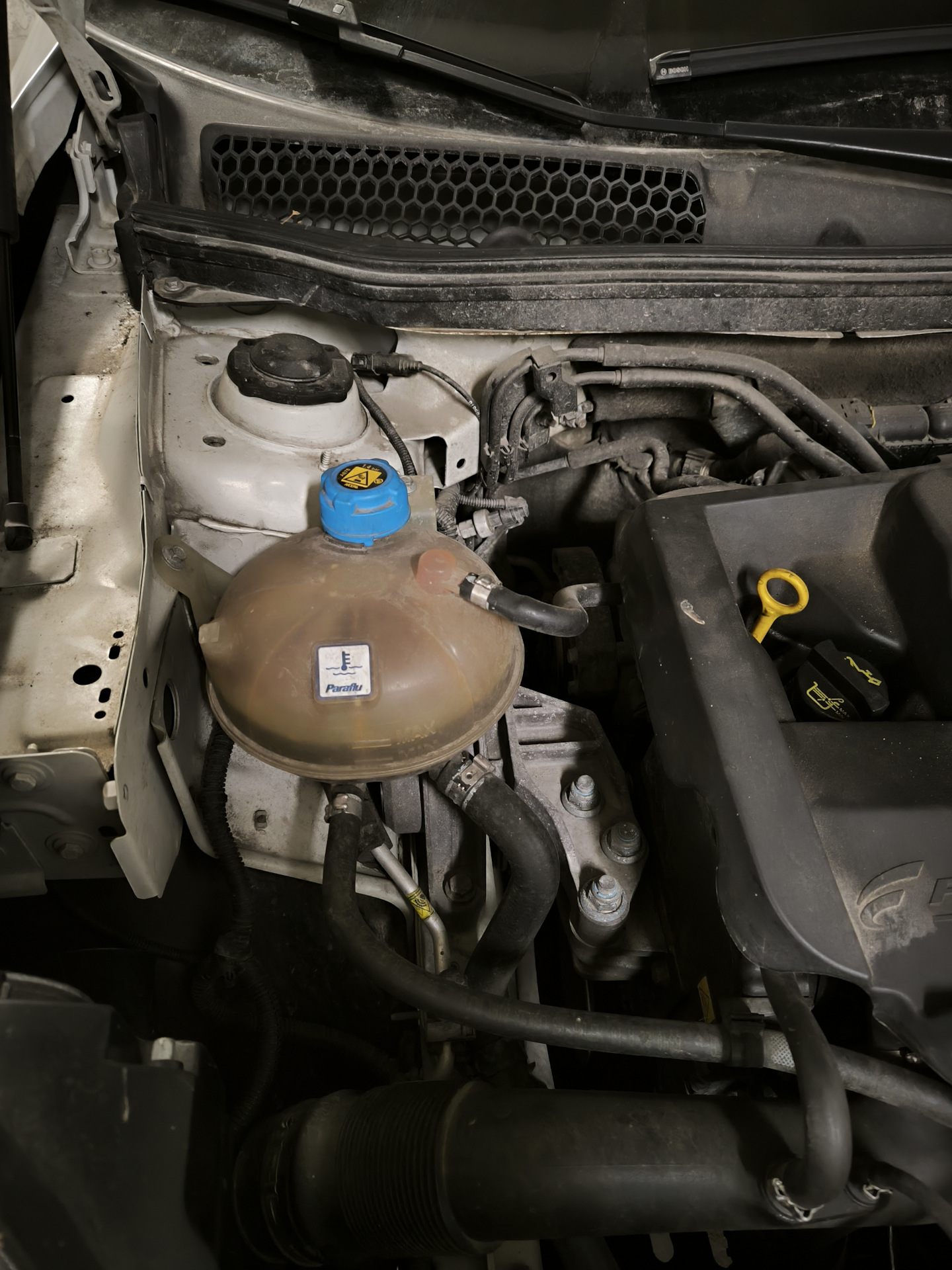

Ребят у кого бачок такого цвета? Недавно заметил что он потемнел. На крышке налет, сам антифриз прозрачный. Нормально это для итальянца или попадает масло?
Проверьте цвет антифриза! Одна из распространенных проблем этого двигателя — так называемая ржавчина, которая постепенно смешивает масло с антифризом и приобретает ржавый цвет. Часто резиновые прокладки этого маслоохладителя со временем высыхают и нуждаются в замене. Если на маслоохладителе есть масляные загрязнения, это может привести к образованию так называемой ржавчины.
Это может быть ржавчина или масляные отложения, и то, и другое возможно. Возможно, раньше были проблемы с системой охлаждения, из-за чего небольшое количество масла попадало в антифриз и оставляло отложения.
У себя заменил, тысячи не проехал он стал как предыдущий, грешу на теплообменик, заметил что с него ещё антифриз подтекает, заказал теплообменик с прокладкой и колечками, пока не менял
Необычно, когда он прозрачный))) Новый долго таким не остается. У меня как-то весь бачок изнутри коростами оброс, и антифриз бурлил. Проблема оказалась в крышке бачка.

проверял цвет норма. Может напыления ржавчины?
Бачок был в Скудерии Москва. Цена конь.
нормальный цвет) не тройгай, пока не потечет, ибо все новые это китайщина.
У меня был почти такой по приходу из Японии. Потек почти сразу. Уже 3000 км. Новый оригинал. Следите за уровнем фриза. Может лопнуть снизу.
где заказал оригинал?
Efin
да нет их новых ориг, все китай…
Обычный старый помутневший бочек )
