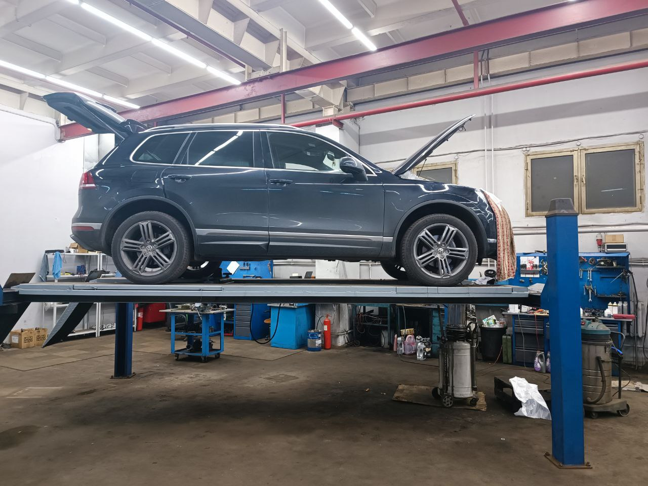

Прибыв на место процедур, залили в двигатель
поработам на этом 15 минут на 1500 оборотах, загнал на подъемник.
Дальше снимаем катушки
откручиваем свечи

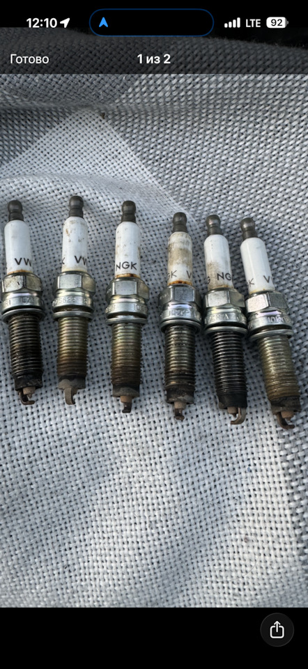

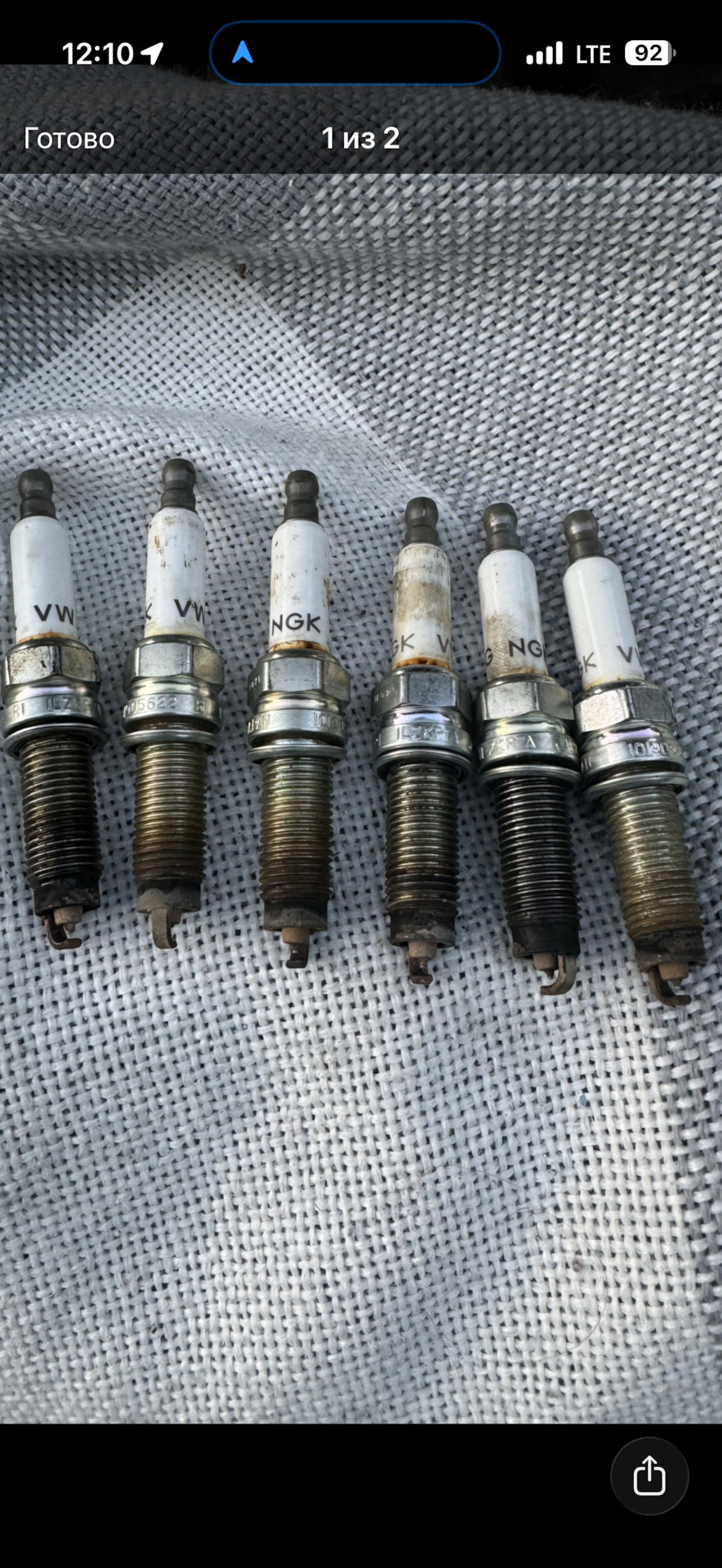

На фото видно что некоторые боковые электроды как бы в масле, решил свечи тоже под замену.

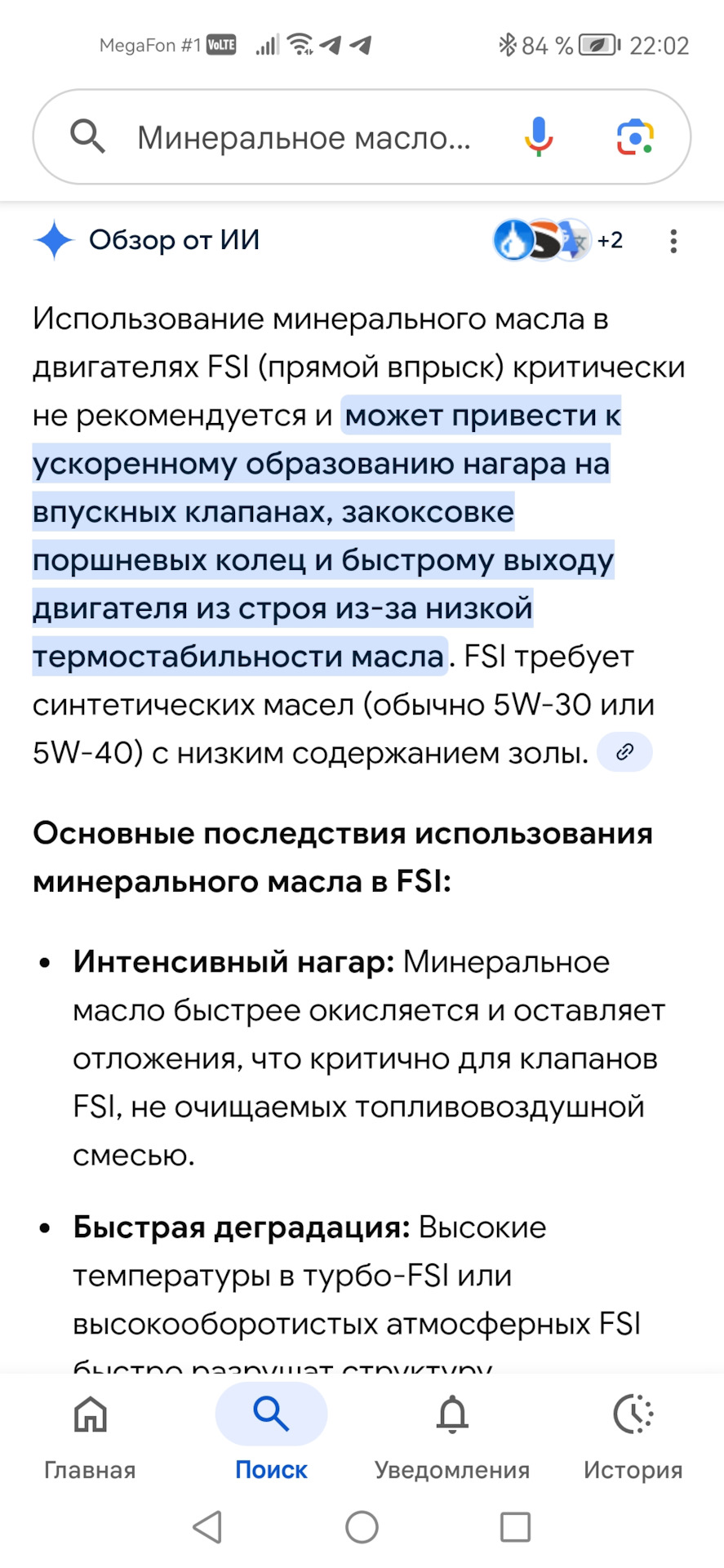

С чего вы решили, что в минералке зола большая и на клапанах нагар будет больше чем на синтетике?
Вам снятся кошмары с минералкой?
А вот синтетика Shell Helix Ultra 5W-40 API SN Plus — с золой 1,21%
www.oil-club.ru/forum/top…s-svezhee-made-in-turkey/

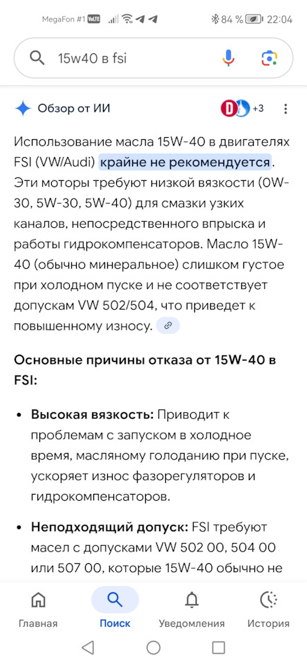

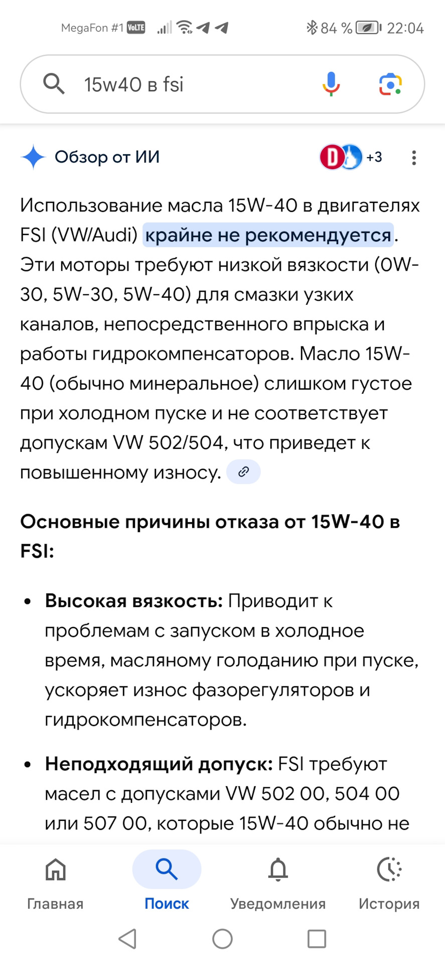

Фанат минералки решил доказать что он умнее всех🤣 не получиться🤷
Так уже получилось, т.к. своими мозгами думаю, а не через ии на сайте.
Ну судя о том как думаешь своих 🧠 то совсем нет😄
ИИ значит не правильную инфу дает, инженеры VAG бестолочи🤣 один ты да ещё кучка фанов минералки с 👑 на башке считают себя умнее всех и ещё пытаются навязать своё бестолковое мнение другим! Смешно да и только 😁

Резьба у свечей в масле
Это значит, что маслосъёмные колпачки текут
Через них и расход.
Тоже колпачки?
Думаю можно самостоятельно оценить своими глазами на каких есть масло на резьбе, а на каких нету
На двух есть . Впервые сам менял на этой машине, не придал значения
