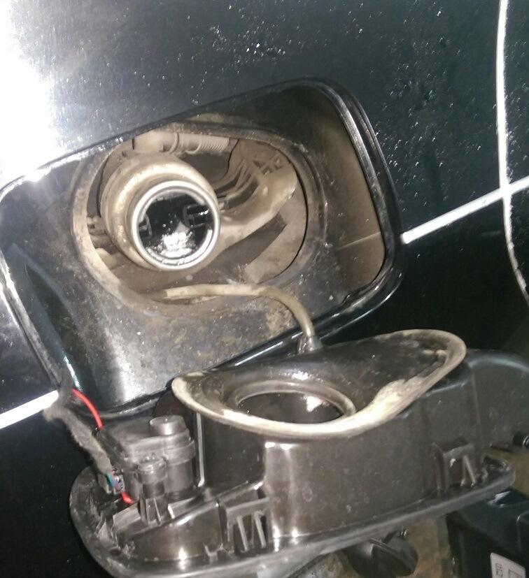

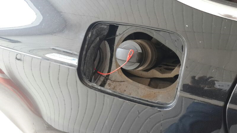

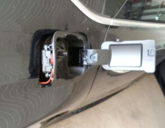

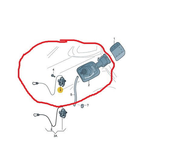

Дефект лючка бензобака AUDI A7 и других AUDI/VAG

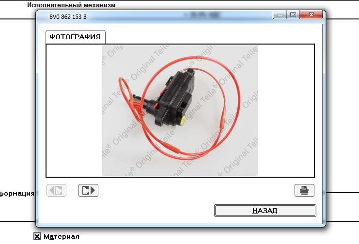

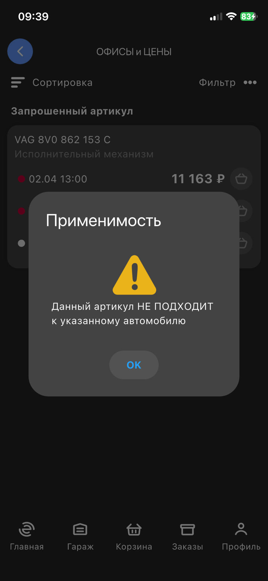

8V0862153С (01.11.2024 последняя ревизия на сегодня)

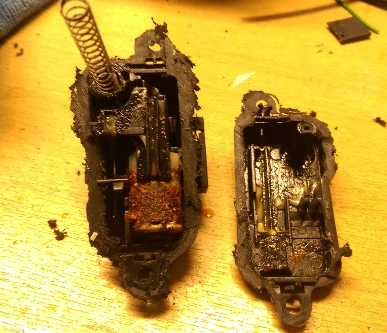

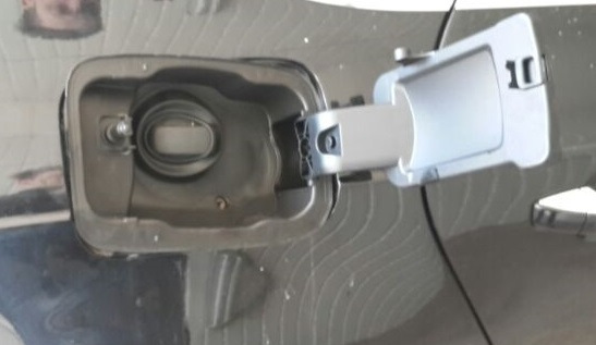

Исполнительный элемент идёт почти на все ауди после 2010. — умирает именно он-от попадания во внутрь ВОДЫ!(на фото виден процесс окисления и умирания)
Проблема в основном из-за неправильного расчёта слива воды, не герметичности самого элемента и как следствие попадания влаги в блокиратор.
Проблема во всей линейке AUDI начиная с рестайлинга Q7 4L, A1, A3, Q3, A4, A5, A6, A7, A8 и всех S/ RS модификаций))) Также TOUREG CR / CRAFTER
Тут почитайте подробнее. www.drive2.ru/l/638263202462842977/
Запчасти на фото: 8V0862153B

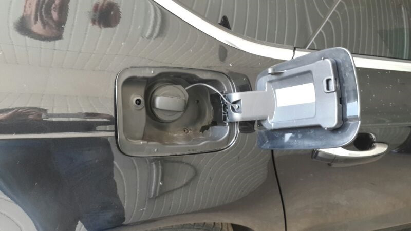

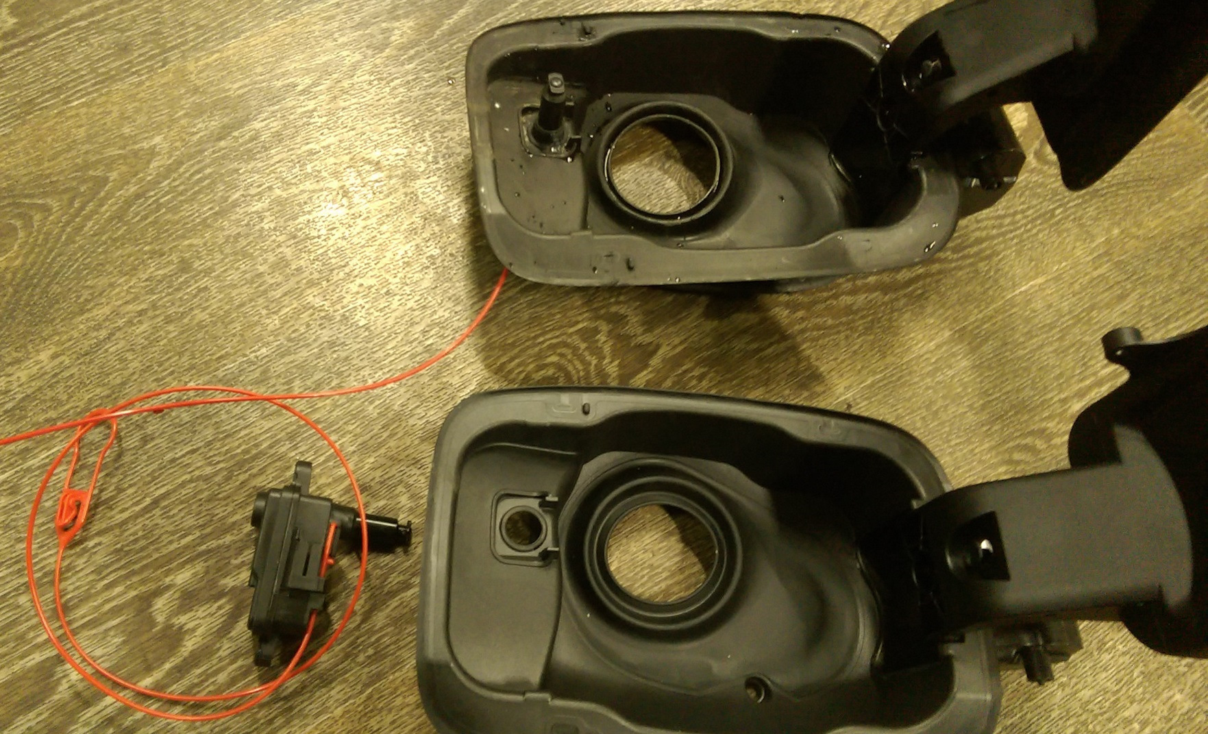

Лежал новый ориг в гараже три года ждал своего часа. На то время покупал ещё с буквой А. На с7 становится. Неделю уже как родной покинул чат, а этот пришел ему на замену.
На второй с7 точно такой же ставил в 21-м году, до сихпор живет
О-о-о-о-о аутуалочка. вторую неделю гоняю с открытым лючком))

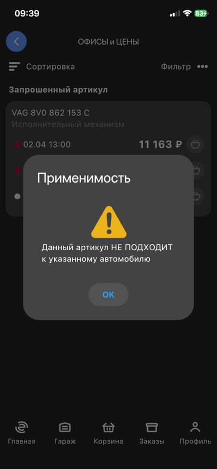

да я это проходил в своё время.для заказа-ТОЛЬКО ПОСЛЕДНЯЯ РЕВИЗИЯ!
И что помогает последняя ?
Я поменял хватило на 1 зиму
ну новый номер я для кого выложил? вот и проверяйте)
Etka тоже так говорит про A6, но внешне одинаковые
