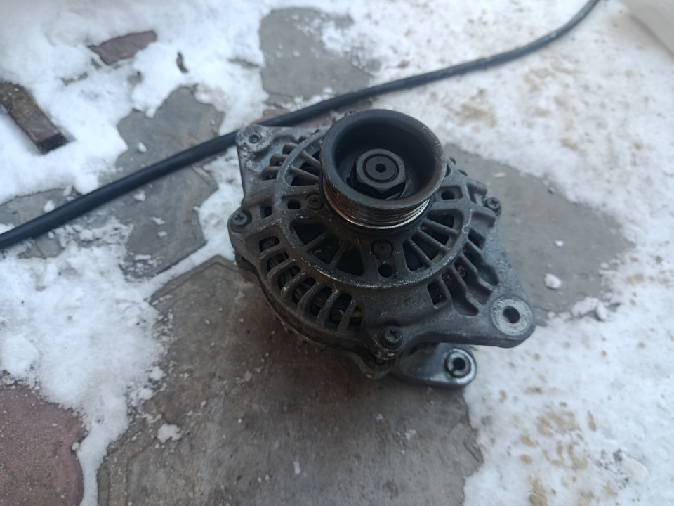

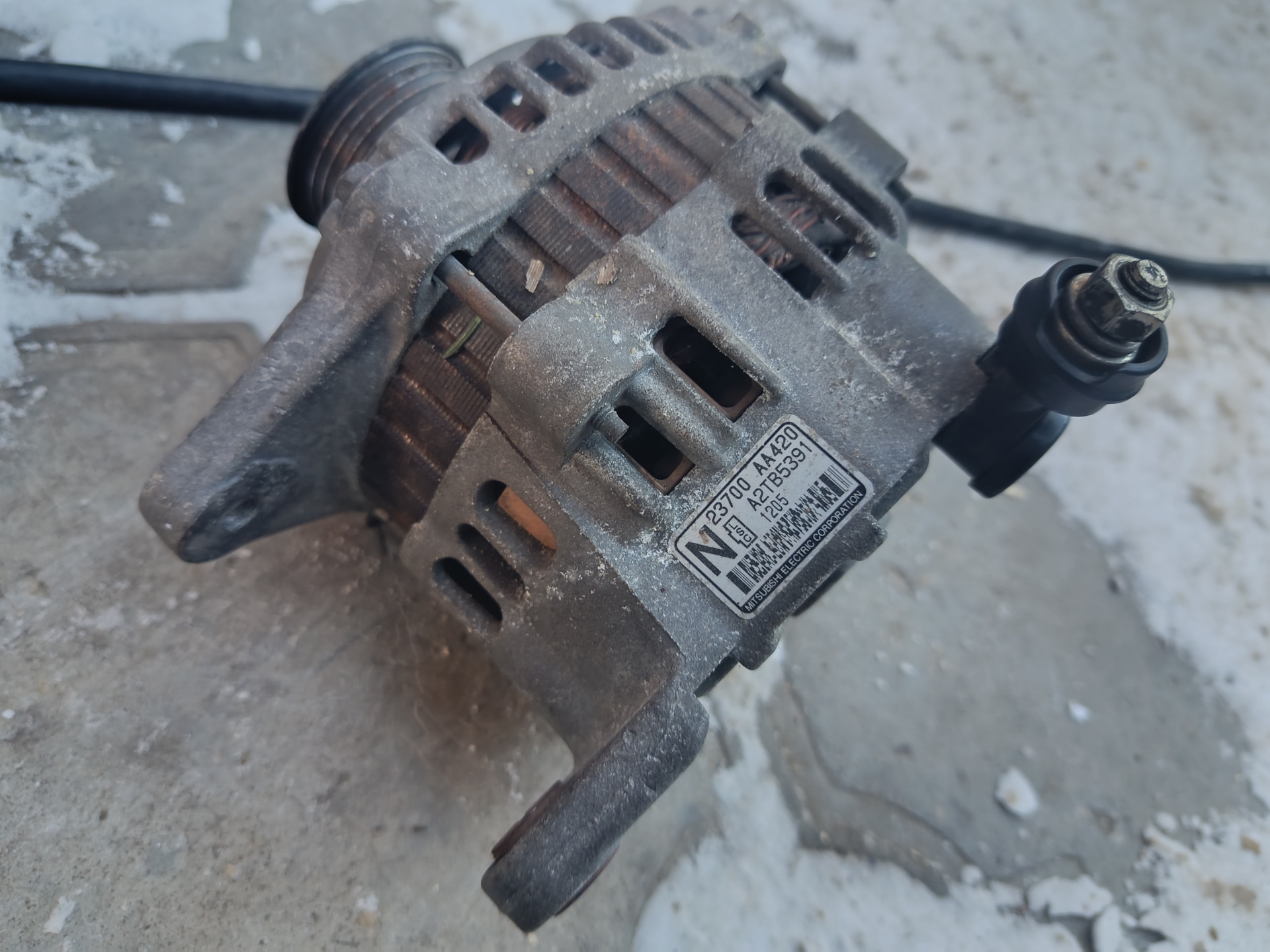

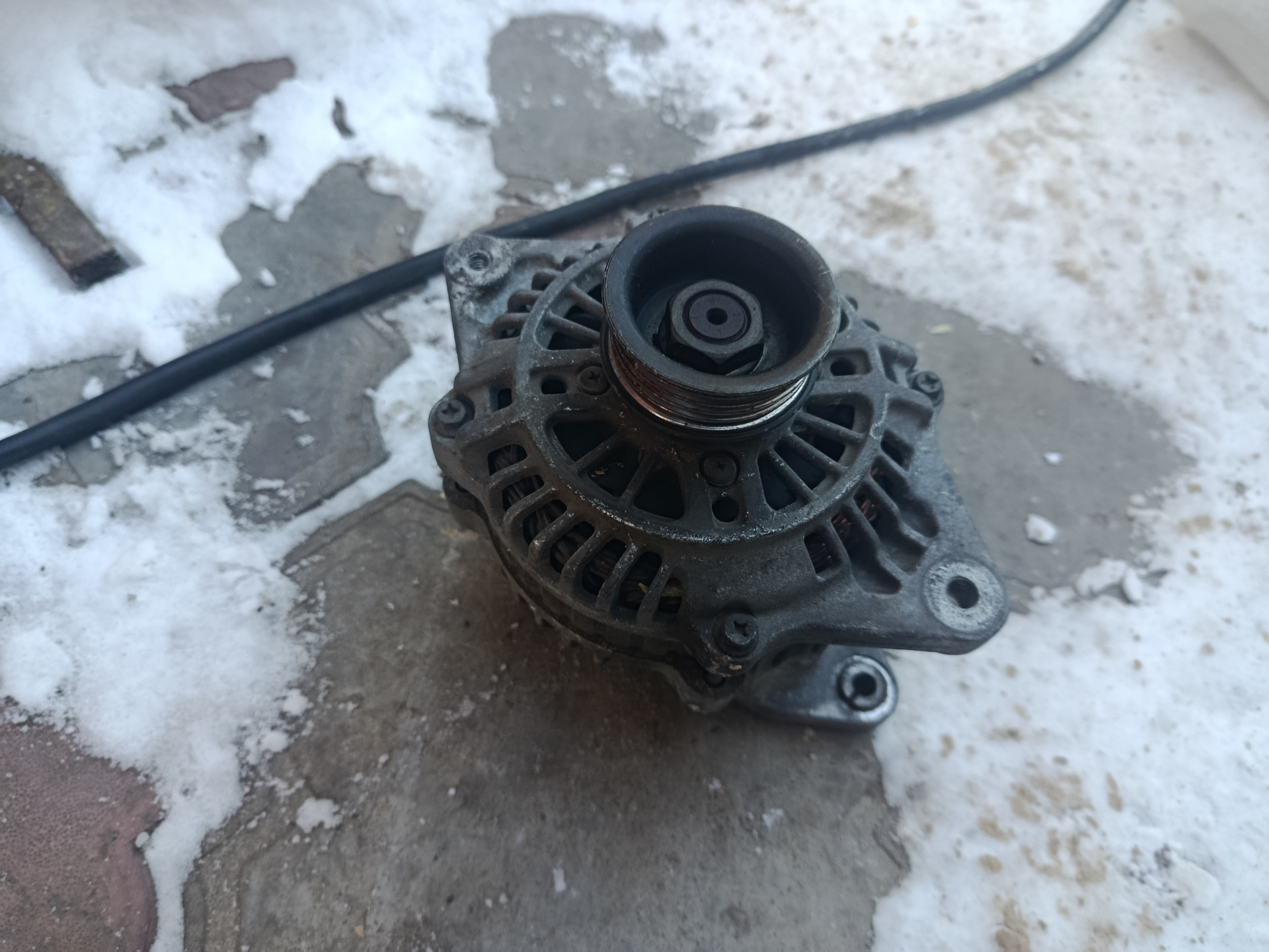

Недавно работая на авто, я заехал в магазин, заглушил авто, сбегал буквально 2 минуты, завожу и оп, горит лампочка аккумулятора, я по газовал, на 3000 оборотах примерно она погасла, но когда обороты упали снова загорелась. Покурив пару минут, снова заведя автомобиль, лампочка погасла, думаю ну ладно морозы -32 мало ли что могло пойти не так. Все повторилось через 500 метров, только теперь она уже не гасла, я понял что генератору хана, как обслуживать их я не знал, так как не сталкивался с этим (только вот щетки менял на 21099 и всё, мои познания на этом кончались), позвонив в первое СТО по ремонту Стартеров и Генераторов, мне сказали приезжай. Мастер снял генератор, разобрал его, показал что заклинивал подшипник задний, поэтому собственно и видимо газу давал его раскручивало, ну собственно по пути уже все менял, подшипник передний, щетки, которые как оказалось нужно припаивать, а не как на 9ке просто болтом снаружи меняются, подшипник задний, так же отпескоструил корпус, что то там паял на обмотке, собственно сделал он все красиво. Отдал я за такое 5700, с ценой в целом я согласен, ситуация требовала немедленного вмешательства, это не лето когда можно встать и спокойно куковать ждать когда заберут друзья, на улице 30ка, но заставила задуматься вот о чем.

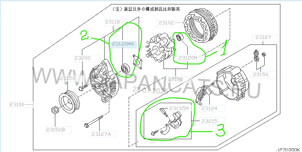

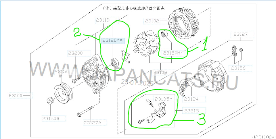

Собственно артикулы и цены с екзиста:
1) Подшипник генератора задний Nissan 23120-30R10 — оригинальный номер таков, но цена 3000 (про оригинал написал что бы возможно кто то про кроссил сам).
Поэтому лучше взять всеми наши любимые и распространённые, адекватные по цене и качеству:
SNR — EC1SC8A37LLH1CN10 — 600р
NSK — B885T12DDNCXMC3E — цена 500р
У всех перечисленных подшипников размеры: Внутренний Диаметр — 8 мм
Внешний Диаметр — 23 мм
Ширина — 14 мм
2)Подшипник генератора передний Nissan 23120-22J20 — оригинал 1500
SNR — 6303LLU, 6303ZZC3 — 600р
NSK — 6303C3E, 6303DDUC3, 6303DDU, от 250р до 800р
размеры: Внутренний Диаметр — 17 мм
Внешний Диаметр — 47 мм
Ширина — 14 мм
3) Щетки Nissan23142-0B000 — оригинал цена 1500р
FCC (распространённая фирма производящая щетки, позиционирует как япония) — JMTX41 — 140р
Путём нехитрых вычислений можно посчитать, будь у меня с собой все эти запчасти которые стоят от силы 1 тысячу рублей и которые не занимают много места для хранения, что я бы с экономил около двух тысяч рублей.
Суть этого поста скорее в том, что если вы давно не обслуживали свой генератор, купите эти детали, снимите генератор сами и отнесите на обслуживание и заплатите вместо 5700, 2500р — за работу и запчасти, лучше не доводить до момента когда в самый неудачный момент загорится злополучная лампочка отсутствия заряда аккумулятора.
