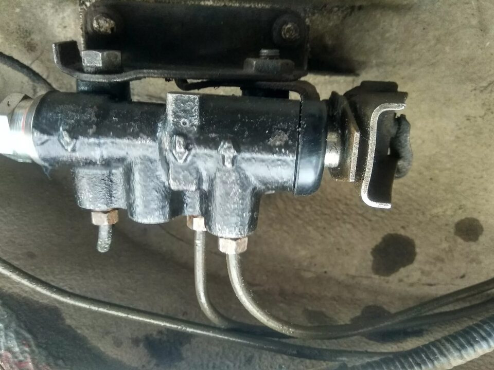

Приехал на работу… Ну мне умные люди говорят… Это блокирует прокачку тебе регулятор тормозных сил, в простонародии (Колдун, Шаман) ну короче говоря, тебе надо отрегулировать лапку, что бы между двух пластин был зазор 2мм или 2.1мм
Ну короче на обеде полез, делать… Проверил зазор есть… Другой кричит, что надо отвёртку засунуть, принудительно открыть и будет работать прокачка… Попытался засунуть ели ели влезла…
Результатов 0
Третий говорит… А… Забей х.й ! На шайбу забей между ними и всё ! Ну полез забил ! Тоже 0
По приезду домой полез, снял тягу, снял его… И думаю а смысл ? Он закисший… Ну долго не думая, зачем мудрить тройники, всякие переходники и т.д… Ну и пару раз молотком по нему шандарахнул 😄😄😄 и шо вы думаете… Принудительно и посмертно открыл клапан без нечего… Он утонул во внутрь… И думаю ооо вот и чудненько… Качать начал, ооо чудненько… Но слабовато…
На следующий день опять на работе говорят… Это где то трубка протёрлась и воздух сосёт… Я же вечером приехал опять пролазил везде… Блин… Подключал компрессор, дул в систему… Тока вот ничего не мокреет и даже не чвиркает !

Говорят колдун закисший, молх поменяй… Узнав ценник от 3000р я перехотел…
Ну всё уже перепробовал… И скажу что стало ещо хуже… Уже одно колесо тормозит…
Лежу короче в кровати и вспомнил как нам зампотех говорил… Если у бабы там нету пука… Значить компрессии нету… Надо колечки менять 😄 и тут как заржал я !
Ох и колдун еба. ый, тормозуху пьёт а эффекта не даёт…
И шо вы думаете… Снял главный, вскрыл ! И шо… Колечки протёртые 😄😄😄долго не думая, пошуршал в магазин… Купил такой
Говорят хороший… Итог… Прокачал, на льду все 4 колом… Да стягивает из за неровной дороги… Но эффект от тормозов имеется… И педалькая уже не мягкая, а чуть грубоватая… Но рабочая…

теория советчиков ведь легко проверялась. Ослабил трубки на входе колдуна и посмотрел, есть давляк и напор в этих трубках. Нету? значит ГТЦ не развивает.
Если долго мучится что нибудь получится 🤷
Вот вот… Советов много… Но проблема крылась в колечках 😄😄😄 и то… Вроде взрослые люди, с опытом… А каждый на своём настаивает… Кто то оставлял регулятор, кто то глушил через тройники, кто то шайбу забивал, кто то трубки шлангами соединял… Но некто особо и не дал реального ответа… Так сказать бурил лёд на стадионе 😄 исключил всё что можно
А так всегда советов много но пока сам не разберёшься не кто не поможет испытано на себе.тоже такое было не настораживало передние колесо а дело было в шланге раскис внутри.
По этому нельзя заниматься с девушкой на красной площади… Советчиков много 😄😄😄
А самое главное что убило… Тормоза придумали трусы, но стоит им предложить бесплатную поездочку на работу, молх давай заберу съездим и домой обратно привезу… Сразу глаза по пять рублей…не ! Я жить ещо хочу 😅
А так да, реально… Голову сломал что даже на любой совет присматривался… Ну по сути воздух сосать она могла только в том случае если текла бы… Система под давлением, по этому были бы видны подтёки + уходила бы тормозуха… А не так… 50 грамм слил, 50 грамм долил… Жидкость толком не уходит… Значить шо ? Значить давления нету а жидкость чисто по кругу маслает… Чисто через себя перепускает…
