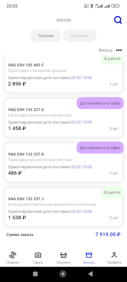

7. Снова потекла прокладка клапанной крышки, да так, что до АКПП масло добежало. Тут сделали по гарантии + вопрос к качеству предыдущей прокладки, которая вроде как орига была

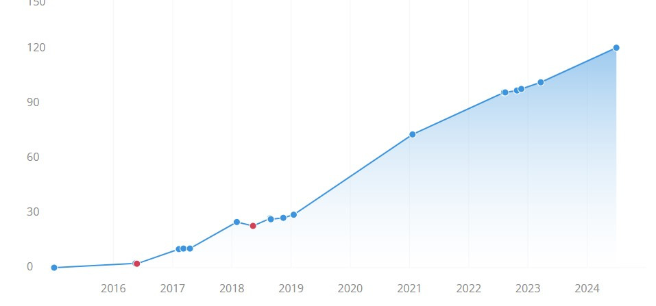

Видимо пробег не 140тыс, а все 240)))
Это Вы еще CRCA не видели))) Судя по описанию скорей всего пробег к 300.

Начну с банального: у меня стоит еще родная клапанная крышка, которую я снимал нещадное количество раз (были у меня определенные эксперименты по КВКГ) за все это время только один раз поменял ее прокладку на Виктор Рейнц(который сильно хейтят, за то что сразу течет) так вот у меня все сухо уже 35тыс км и это все на старых болтах и прокладках. Просто затягивать надо в правильном порядке и с правильным моментом, и есть пара точек по задней стенке, где герметиком надо пройтись по инструкции.

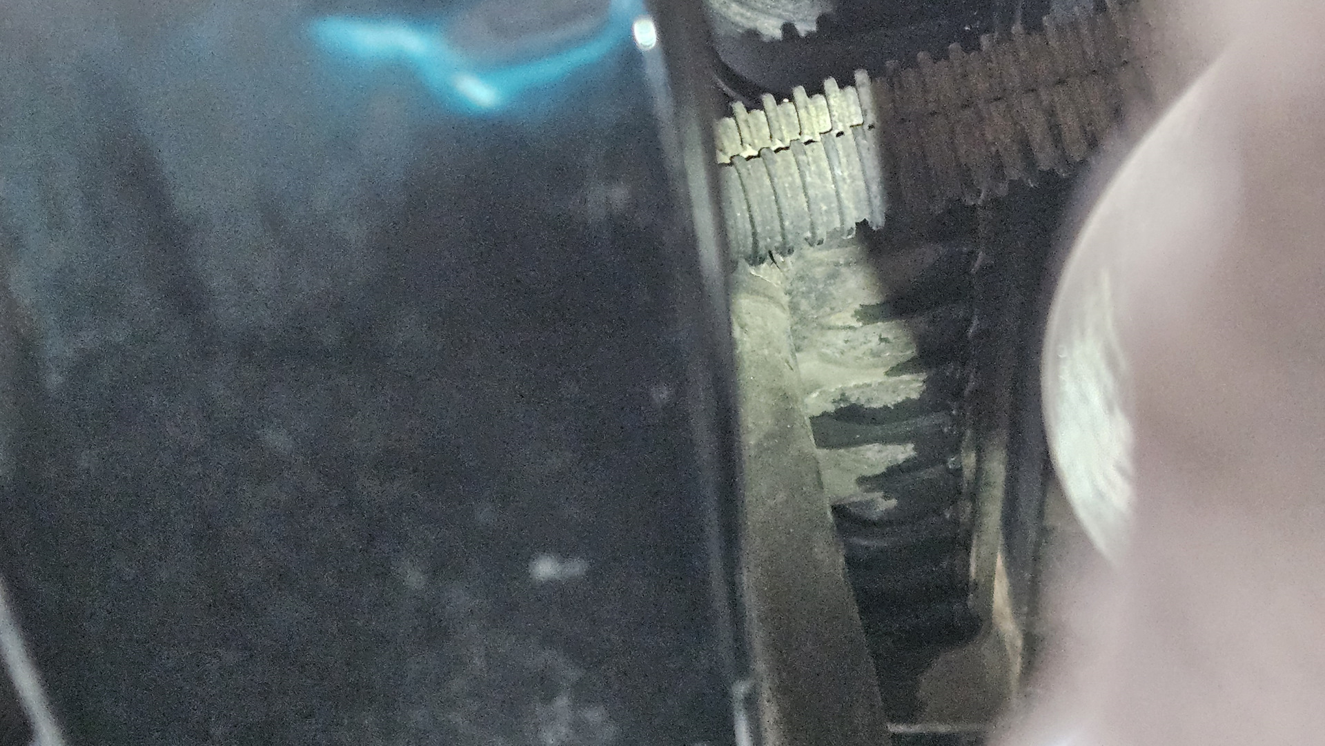

Что думаете по радиатору охлаждения? Потеет стык с переменным успехом, один раз в мороз выдал лужицу 5 см. Менять или ждать до последнего?
Я когда взял Тур на 135к пробега, тоже радиатор потел. Луж не было, но на стыке пластика было влажно постоянно. Поскольку предстояла поездка в горы на юга, решил не рисковать и заменить радиатор. Во время демонтажа выяснилось, что радик был немного замят снизу, а там где было было ухо крепления радиатора на пластиковой части, трещина. Такое впечатление, что прошлый владелец куда-то уперся нижней частью бампера, там надавило на радиатор и из-за напряжения в месте крепления как раз треснуло. Судя по тому, что сильно не текло в том месте, возможно можно было подпаять и ездить дальше, но решил не рисковать и поменять на новый. Мало ли какие нагрузки будут в жару в горах. Так что тут решать конечно вам. Если утечка прогнозируемая, то можно конечно покататься понаблюдать, тем более сейчас зима, перегревов не должно быть. Зимой бывает частенько на ВАГах резина и пластик сжимаются из-за морозов и где-то что-то подтекает или потеет, а когда мороз уходит можно еще весь год кататься и будет сухо, до следующего мороза)
Мне вот тоже 18 числа ехать 2500 км в общем. Понаблюдаю ещё…
Да, и внимательно можно изучить откуда конкретно течет. Потому что когда так заглядывал у меня были мокрые соты ближе к пластику. Думал может повреждение трубок в сотах или трубки от пластика отошли. А по факту оказалось, просто так стекало из под уха крепления.
Стык потеет

Закрадывается вопрос к пробегу.
у меня вакуумный насос попрощался на 320 т.км., корпус термостата потек и гур загудел на 330 где-то . прокладка клапанки ездит уже более 50 т.км (3,6 СМТА), ставил одновременно с квкг (квкг оригинал, прокладка ставилась оригинальная, без капли герметика и при этом резьба на одном и болтов слабоватая. Крышка родная)
Вывод один, надо покупать не маленький пробег, а более свежий год.

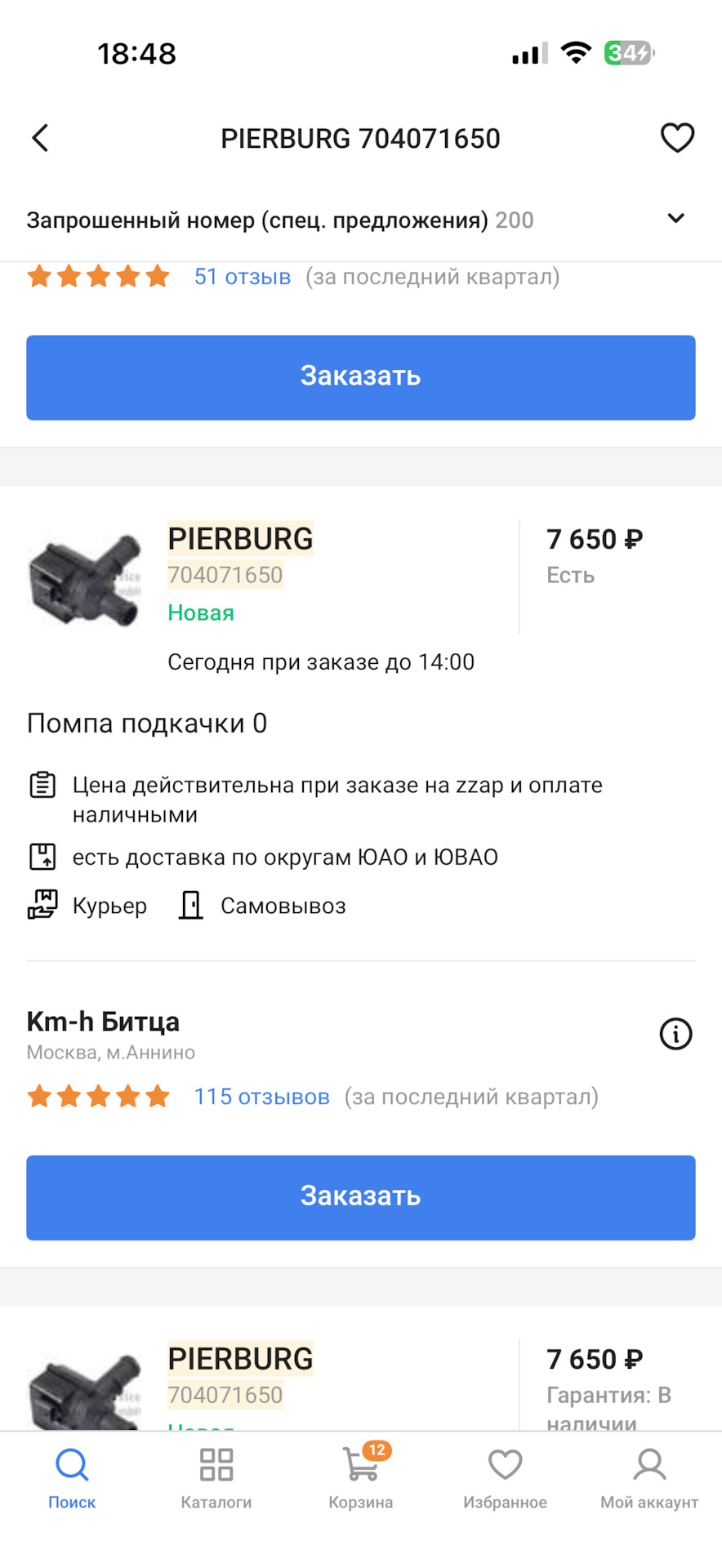

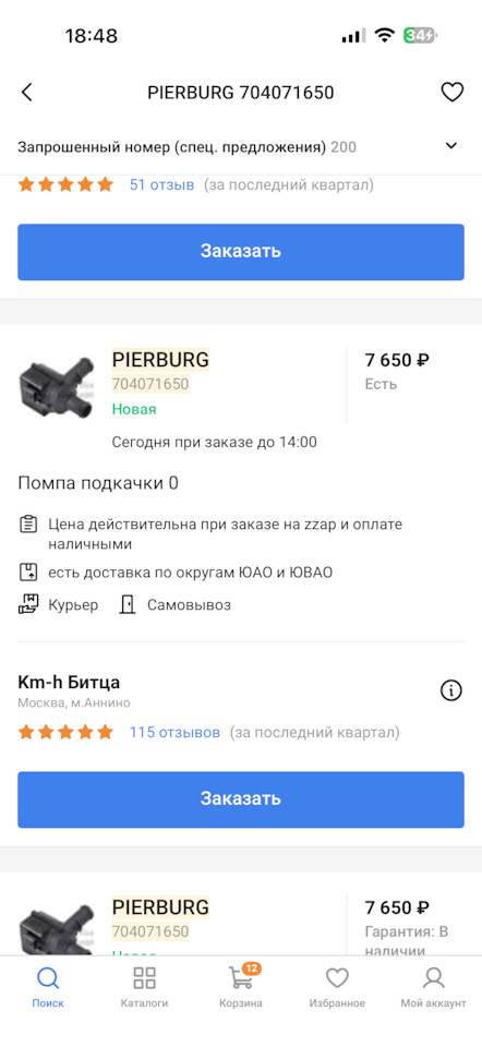

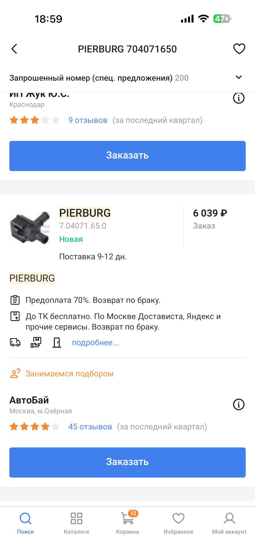

Доп помпа разве проблема ? Аналог от cr 7000, работа 5000. Поменял родную на 218 когда машине было 11 лет . Поехал на аналоге уже 41000 км за два года. Если ставить Китай, то конечно можно замучатся с ней
Дайте номер за 7000, менял в 21 г на пробеге 165 т.км тогда доп помпа стоила 12 и 8 тыс работа. Мож они от cr поставили, тогда не шарит ещё.
Немного подорожала. www.drive2.ru/l/669767784011409404/
Менял в марте 24
А это что за производитель? Я ещё с таким не сталкивался.
Самый распространены аналог для бензинок . Тем куча. Есть дешевле . Скинул изначально тот магазин, где переодически беру запчасти

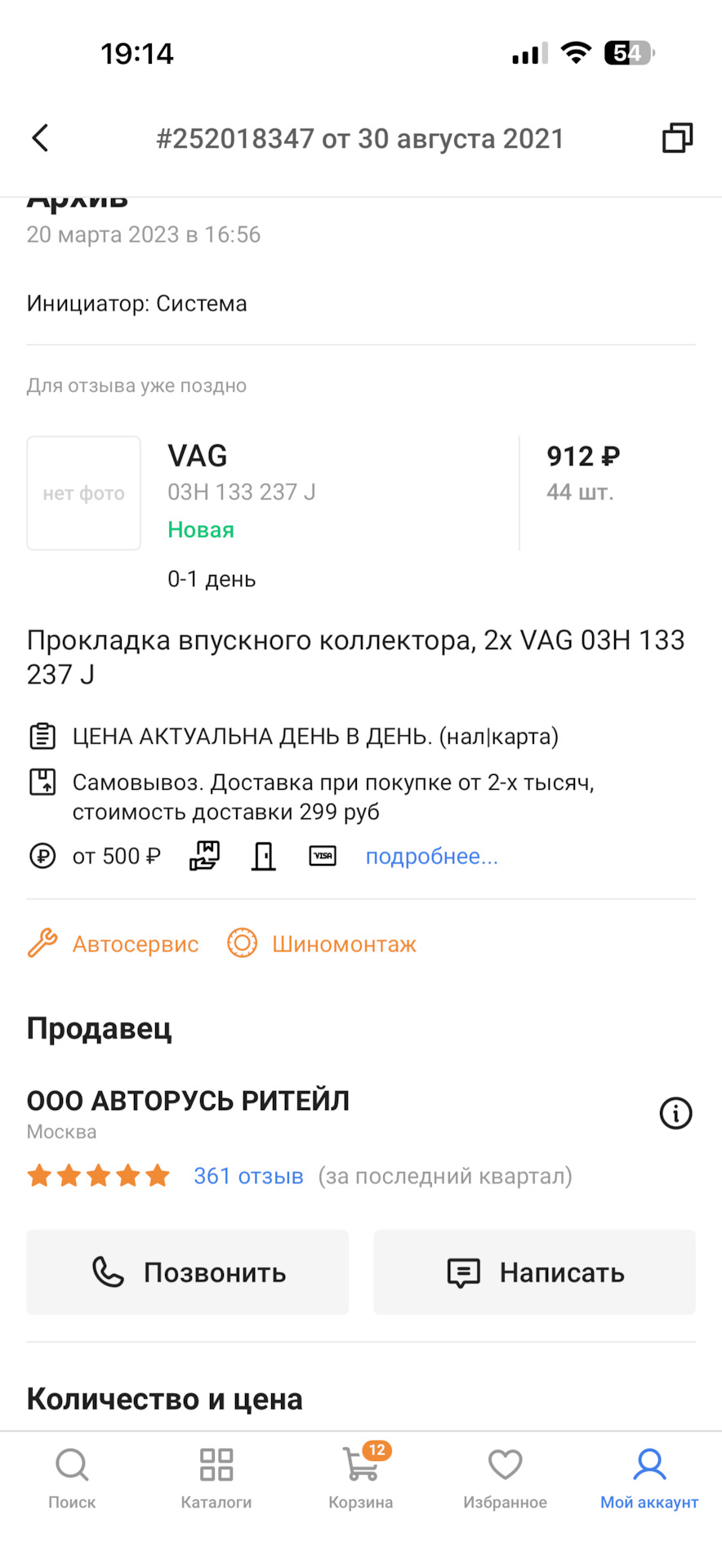

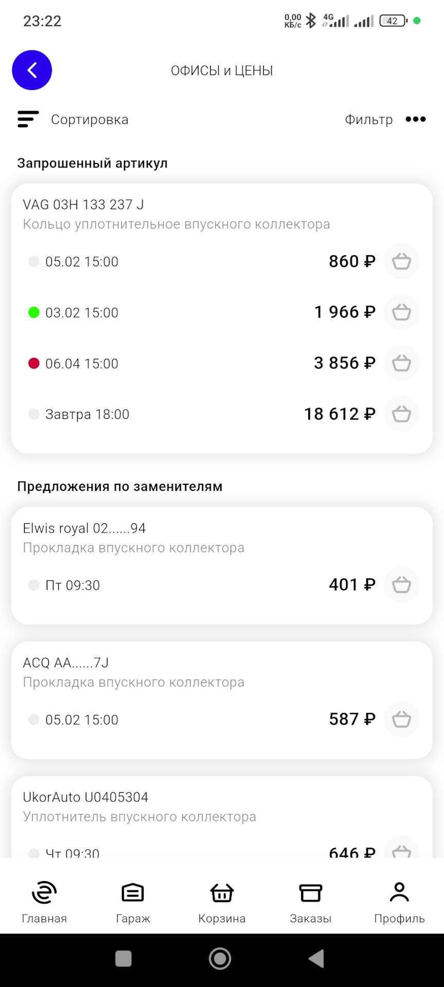

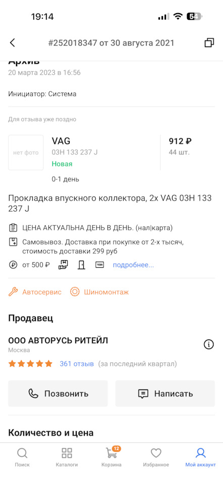

А прокладку кк вы бы какую взяли?
Я в 21 году менял прокладку кк, маслоотделитель и прокладки на впуск . Все поставил оригинал, тогда проблем не было . Сейчас наверное тоже бы поставил оригинал, только цена немного смущает у вас . Мне в 21 году впуск и кк под 8000 обошлись
