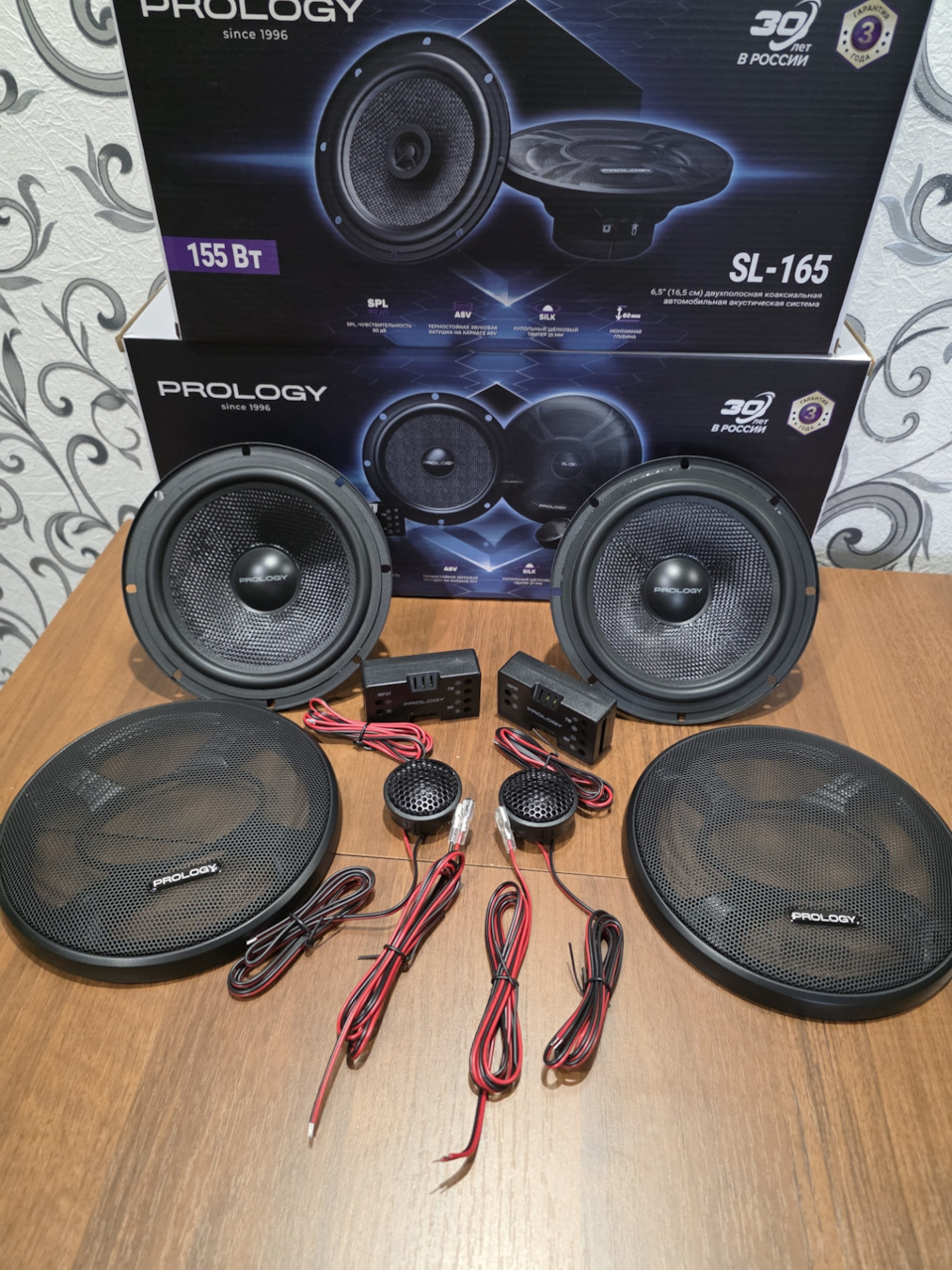

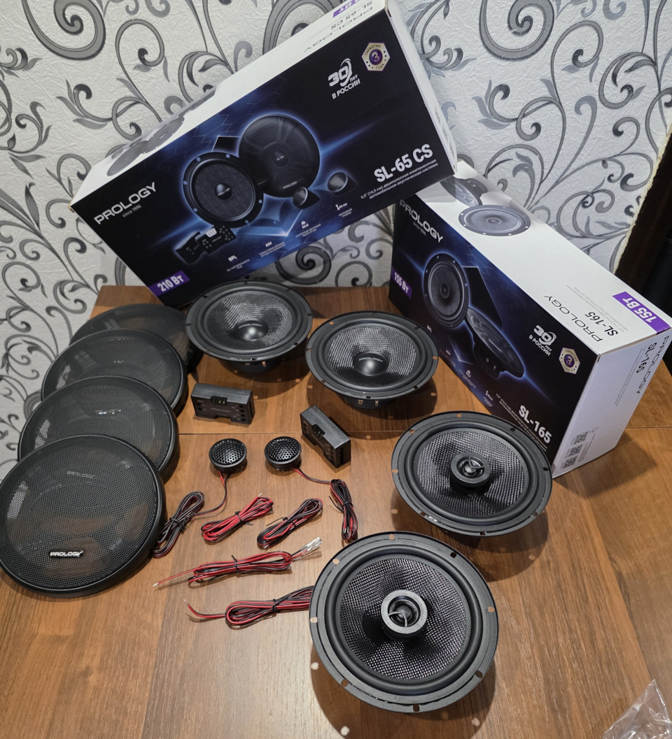

Всем привет. Решил добавить музыки 🎶.
PROLOGY SL-65CS и PROLOGY SL-165 — отличный выбор для апгрейда аудиосистемы в Volkswagen Jetta 6. Эти динамики из серии SL сочетают качество звучания и простоту установки, идеально подходя для штатных мест автомобиля. Я решил установить их сам, чтобы улучшить звук без лишних трат.Характеристики SL-65CS Компонентная двухполосная акустика 16,5 см (6,5") с RMS 105 Вт и максимум 210 Вт, чувствительностью 90 дБ и сопротивлением 4 Ом. Частотный диапазон 45–20000 Гц обеспечивает чистый бас и высокие частоты, а монтажная глубина минимизирует доработки дверей.В комплекте НЧ-динамики, твитеры, кроссоверы и крепеж для легкой сборки.Характеристики SL-165Коаксиальная двухполосная система того же размера с RMS 95 Вт и пиком 155 Вт, чувствительностью 90 дБ при 4 Ом. Диапазон частот 50–20000 Гц дает сбалансированный звук для тыла, монтажный диаметр 142 мм и глубина 60 мм.Плетеный диффузор из стекловолокна добавляет жесткости и снижает искажения. Купил на официальном сайте
www.prology.ru/
Доставка пришла за 3 дня, упаковка целая, все в наличии без брака. Для Jetta 6 нужны будут проставочные кольца (монтаж 141–146 мм) В Volkswagen Jetta 6
SL-65CS идеальны на перед (НЧ в двери, твитеры в штат), SL-165 сзади без сверления. Желательно обесшумить двереи для лучшего баса. У меня двери обесшумлены.
Наконец-то звук в Jetta оживет, бас станет упругим, а верха чистыми! Волнуюсь чуток перед установкой, но предвкушение хорошего звука мотивирует. Вот снял небольшое видео, что в комплекте.
