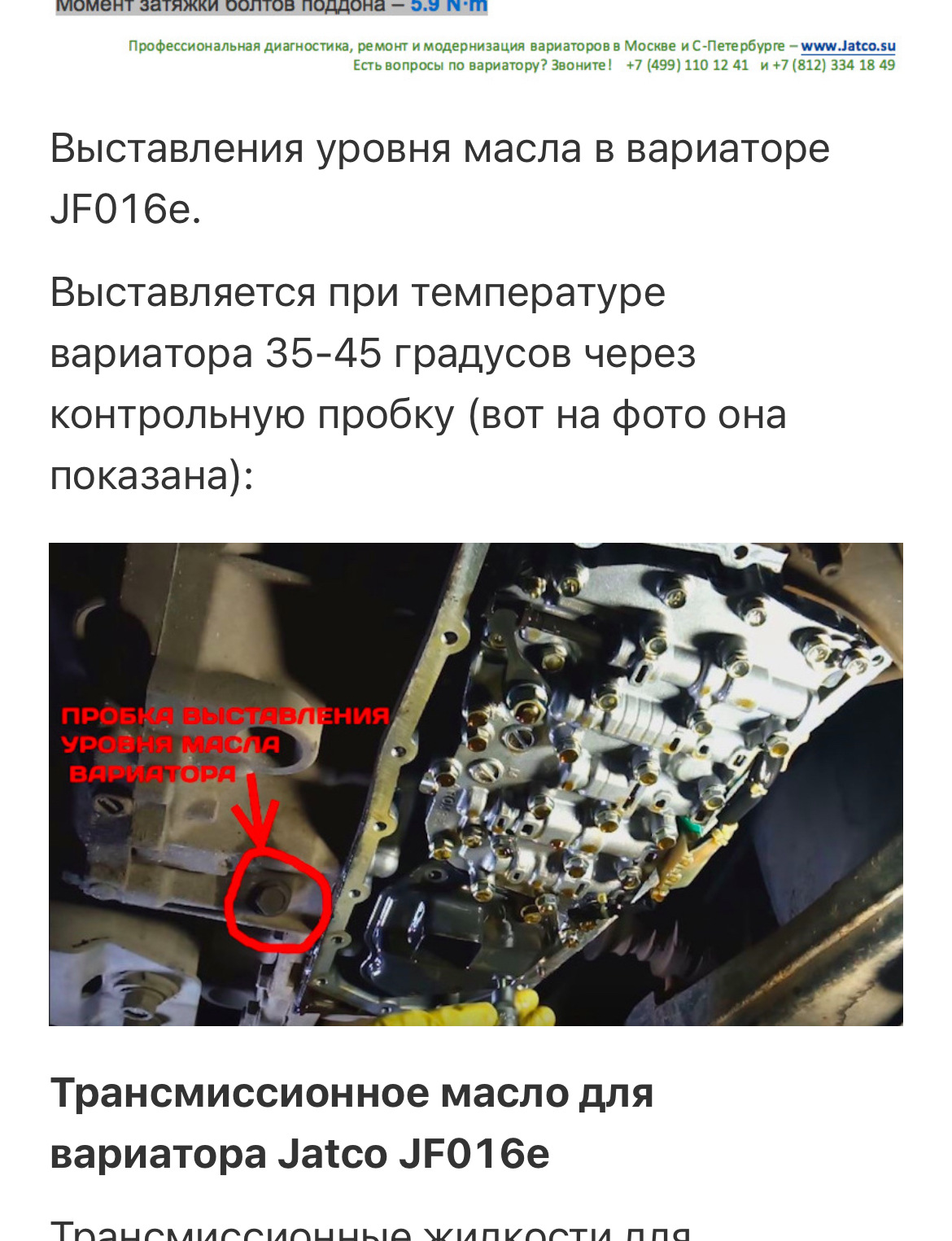

А по какому контрольному отверстию?
Оно там одно, снизу на корпусе вариатора, расположенное слегка под углом, чуть в стороне от поддона.
А кто то по шлангу теплообменника контролирует уровень
Alexk26
Может фото есть этого контрольного отверстия?
Или на схеме бы указать.
Вот на фото. Взял по ссылке ниже, там еще много чего интересного.
www.drive2.ru/o/b/5268098…sclid=ml293x2ja1485297314
Andreykay1
Но это для 016 вариатора. У 015 не знаю, как там всё устроено
Все понял, забыл что ещё же бывает 1.3 на 016 вариатора.
Просто на своем 015 я не нашел контрольной пробки (отверстия).
