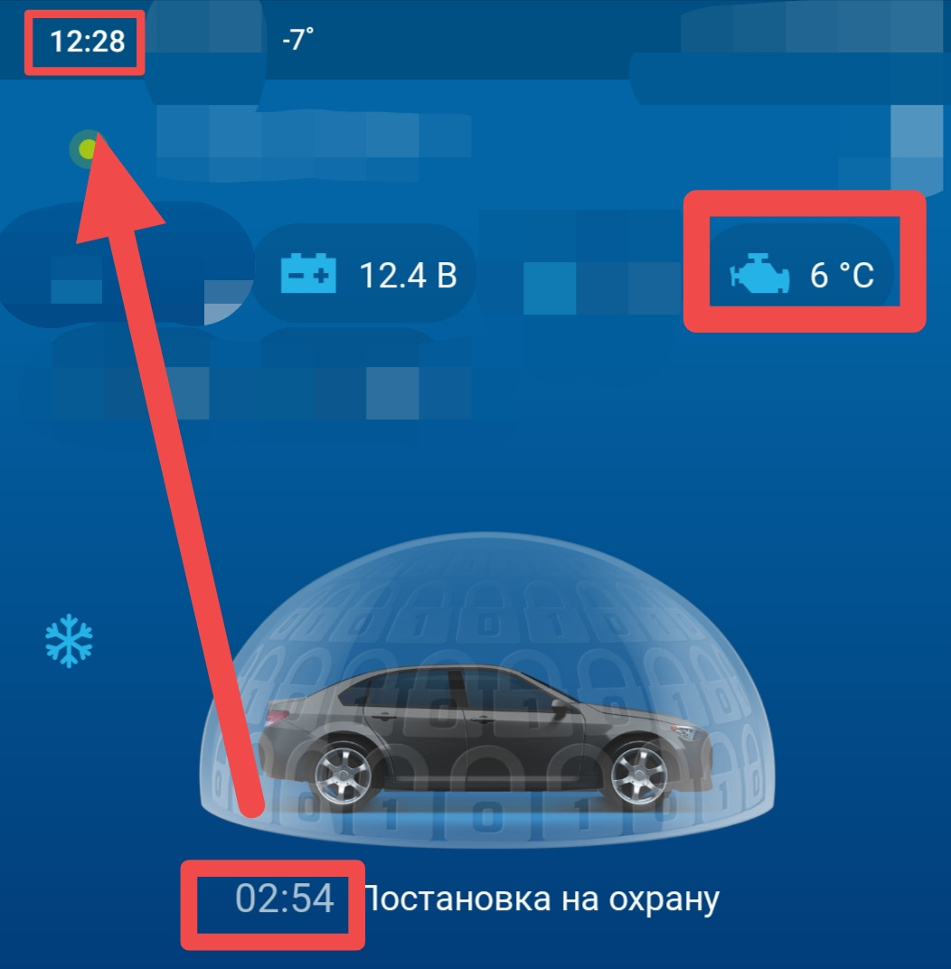

Пару дней назад сделал обогрев АКБ антифризом (подключился резиновым рукавом внутренним диаметром на 8 мм через тройники 16/8/16 мм параллельно обогреву редуктору ГБО, 4,5 метров хватило на 4 витка вокруг аккумулятора) — www.drive2.ru/l/725196364190847057/

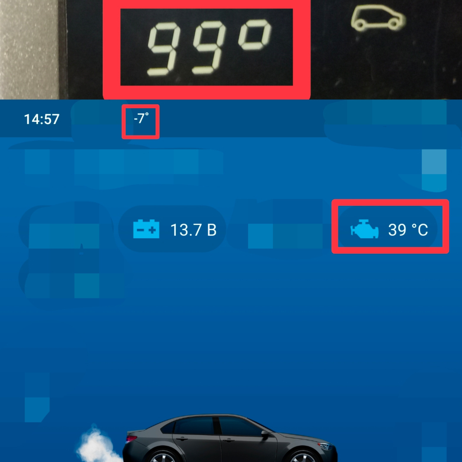

Датчик температуры двигателя от сигнализации для работы автозапуска перебросил на аккумулятор для проверки удержания тепла аккумулятором.
На улице минус пять градусов.

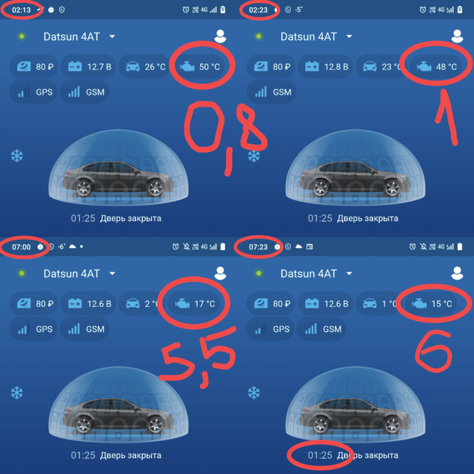

Когда заглушил машину температура аккумулятора была выше 50 градусов. Забыл сразу посмотреть. Посмотрел температуру спустя 50 минут примерно.
Спустя шесть часов на улице стало минус 6 градусов, а температура аккумулятора 15 градусов тепла.
Промежуточные результаты считаю успешными.
Можно сегодня ехать в гараж и сделать нормальное утепление АКБ туристической пенкой, которая показала отличные результаты при проверке ИК-камерой.
Через несколько дней должны быть морозы около минус 20 градусов, которые должны показать эффективность данного эксперимента.
И если повезёт, то февральские морозы на минус 30 градусов потом ещё придут. И вот тогда будет третья реальная проверка эксперимента.

У меня б/у 70А и 75А. Их мощности хватает. А эксперимент чисто из любопытства. Он ещё продолжается. Состояние пластин, электролита и остаточную ёмкость буду проверять. Как в сильные морозы держит тепло. Сейчас за 10 часов аккумулятор был 6 градусов тепла, а на улице было минус 7 градусов. Итого аккумулятор теплее на 15 градусов. Ждём морозов. Ремень генератора посвистывает. Его ещё надо поменять. Так как это влияет на зарядку аккумулятора.

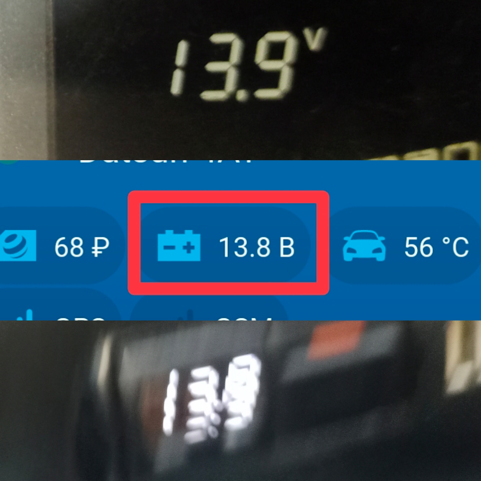

Также рекомендую сделать замеры при работающем двигателе напряжения в трёх точках:
1) на двигателе;
2) на кузове;
3) на аккумуляторе.
Если разница около 0,02В, то это нормально.
Если 0,5-1 Вольт, то это колоссальные потери, которые надо найти и устранить.
Также проверить натяжение ремня генератора.

14.2 . в минус 20 я выехал из города в область там было минус 25 уже. с учетом что запустилась не охотно стартер поработал.делаю вывод что батарея не прогрелась и не накачивалась как надо. до минус 10ти 13.8

За 10 часов простоя аккумулятор сохранил тепло на 15 градусов больше, чем температура на улице. Ждём морозов. И потом замеры плотности, состояние пластин, остаточной ёмкости.
