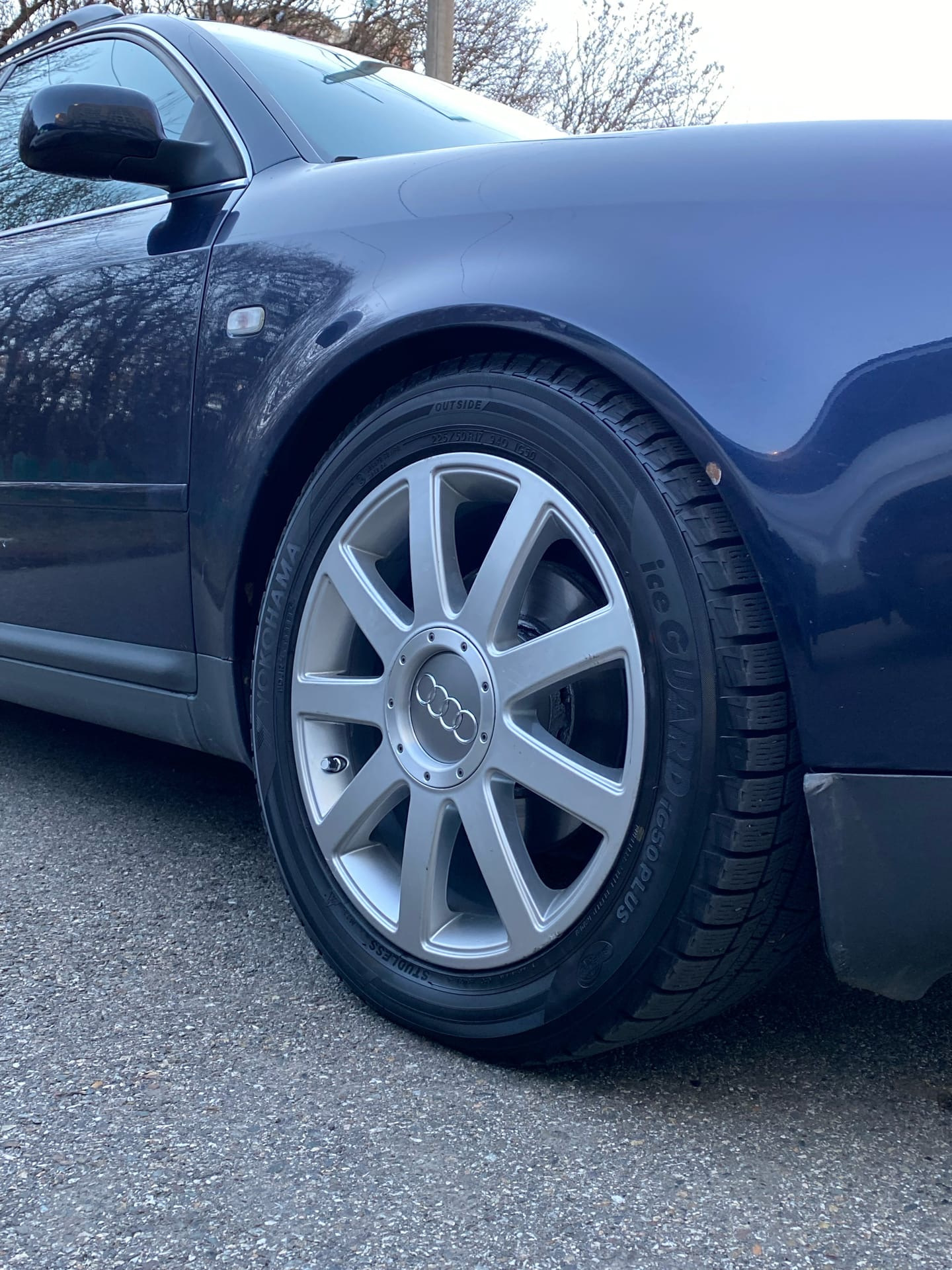

После долгих поисков в интернетах, всяких шинных калькуляторов и беготни с рулеткой, чтобы понять, какой максимальный размер мне можно сунуть, да чтобы ещё и АТ'шка в нём была, пришёл к размеру 215/60 17. хотелось 225, но был шанс, что сверху упрусь в кулак. В общем, купил диски от алроуда и АТ'шку DoubleStar W01. Отзывы, вроде, неплохие и рисунок достаточно злой, чтобы уверенно съехать с асфальта)
Сегодня обул, примерил — запас присутствует, можно было уверенно брать 225/60 17. В следующую зиму возьму 235/55 17 — она аналогична по высоте 215/60 17, потому что не понравилось, как этот бегемот на 215-й резине проваливаться в рыхлый снег и роет его.
Вылет, конечно, лютый) Нно с ним ещё поиграюсь, потому что у меня проставки 20мм, возможно их уберу.
На самом деле, такой фигнёй мало кто занимается) Если на урода ещё можно найти примеры, какие тапки побольше воткнуть, то на обычного С5-го ограничиваются 215/60 16, либо 17-е и 18-е на низком профиле, поэтому может кому пригодится 👍

На фото авто опущена или на подъёмнике весит
на колёсах, но просто статично опустил, если прокатить — немного на подвеске ещё упадёт.
