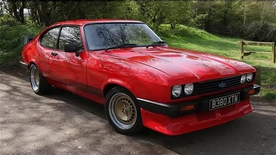

Можно с просьбой обратиться? 😇
Добавляй в конце поста фотку, типа, так выглядит машина, к которой стремлюсь 🤩
В идеале — делай её титульной! 🙏🏻
Тогда точно не пропущу твою новую запись в БЖ 🤗
Раньше так и делал. Хорошо, возобновлю эту практику раз леди просит)
