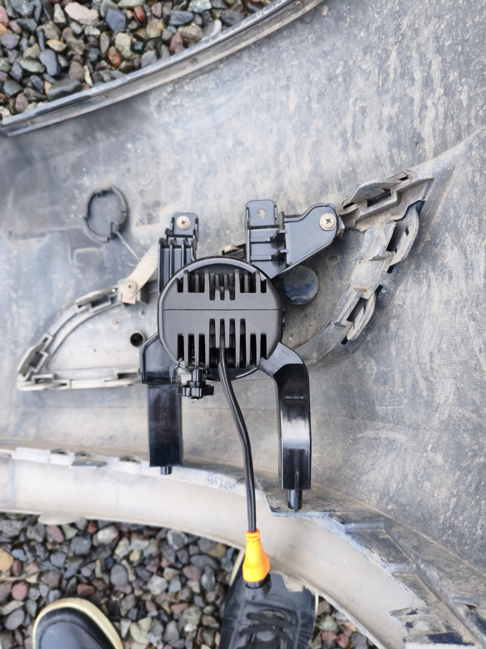

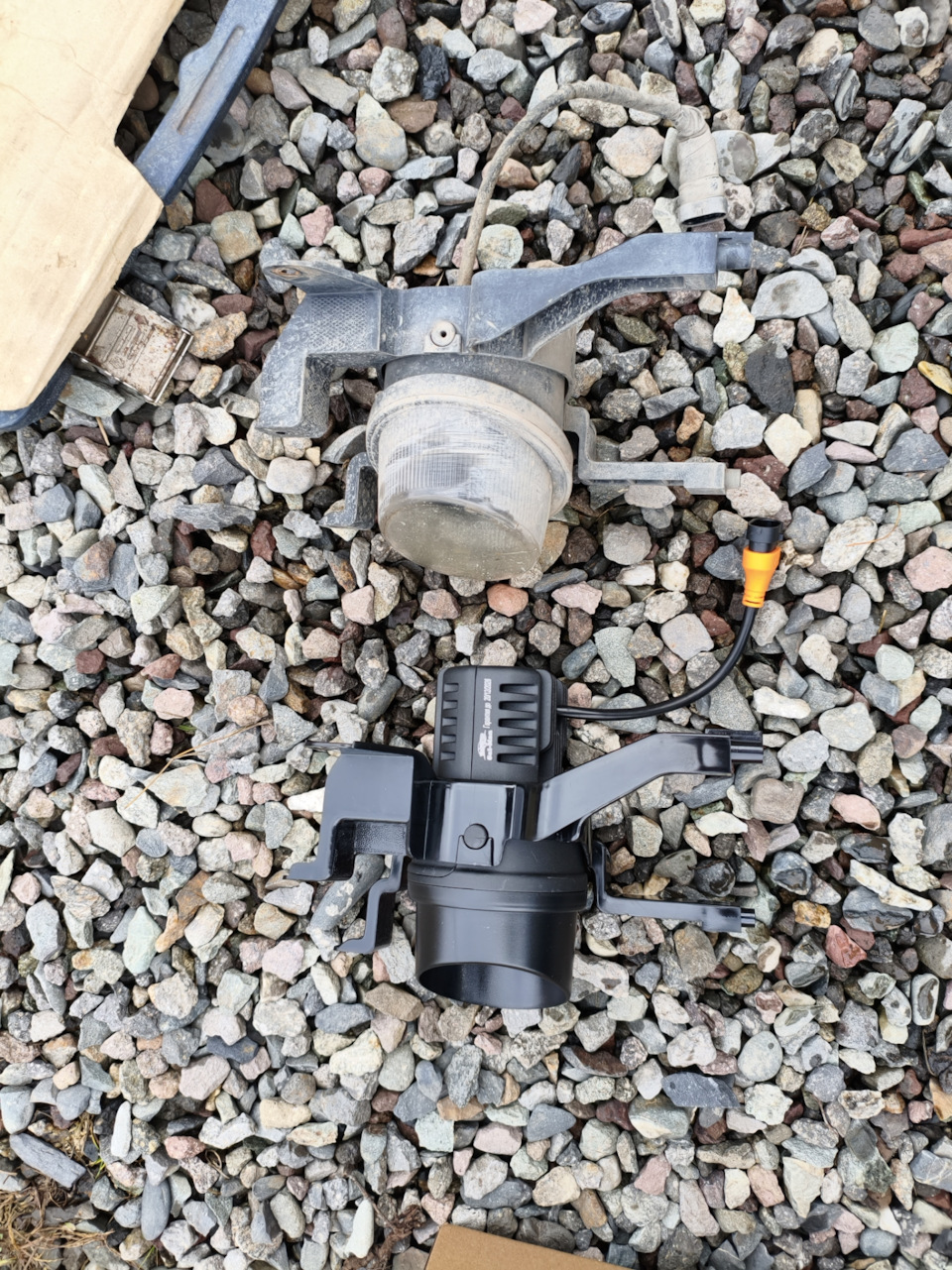

Решил обновить ПТФ Салман на Салман, звучит как тавтология но оно так и есть. Стояли у меня двух цветные и в принципе я был ими доволен, затянул их сразу в пленку когда ставил. Сейчас решил поставить новую версию. Крепление как всегда осталось у них прежнее, но в центр отверстия не попало, надо колхозить крепеж, подгонять всё это дело. Решил пока поставить так как сядет, весной спокойно передаю.

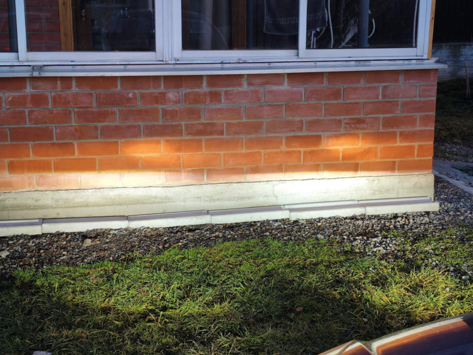

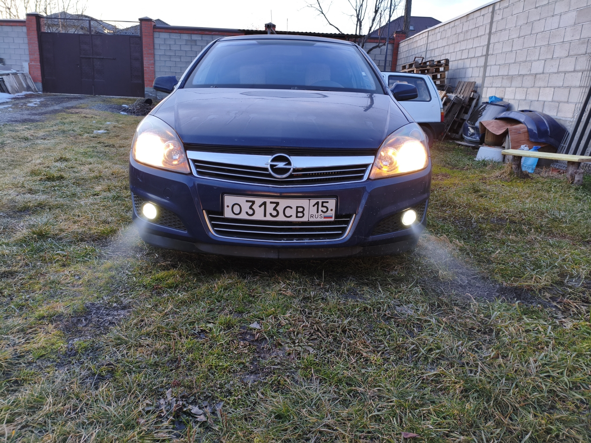

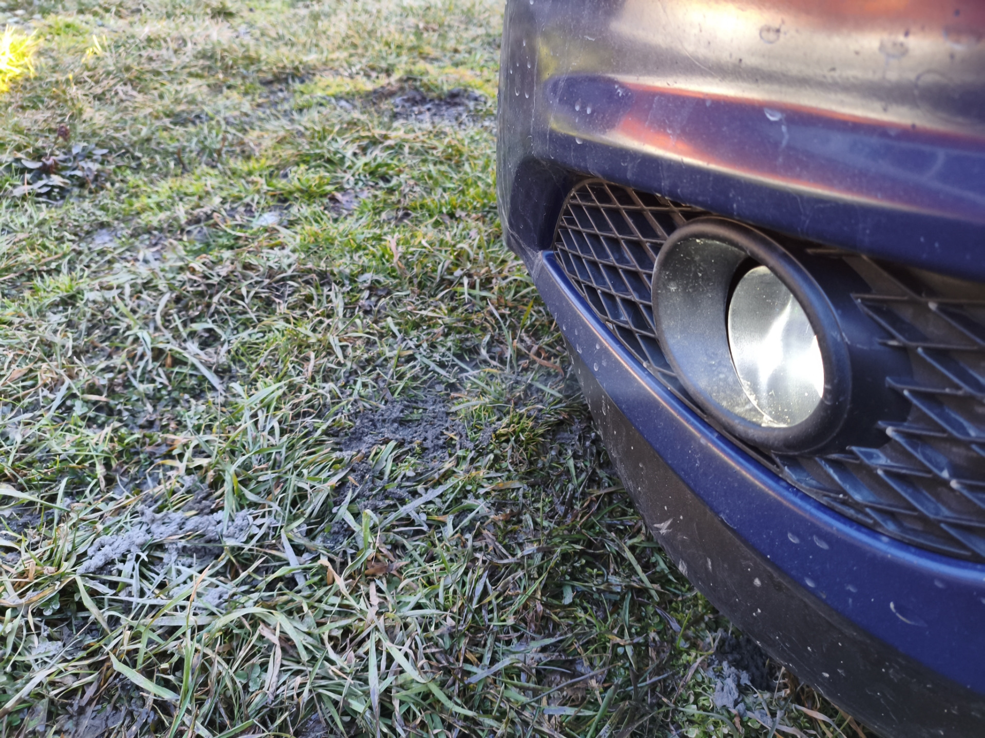

Ну и самое важное и главное, свет прям пушка, бомба, гонка. Как хотите так и называйте, но светят они реально очень ярко. Новыми ПТФ я доволен. Выехал на дорого и отрегулировать в самый низ. Светят очень высоко-далеко. Опустил вниз, светят снизу-далеко. Проехал чуток, никто не моргал. За то я чуть зрение не потерял пока доехал до дому. Оказывается каждый второй сварщик.

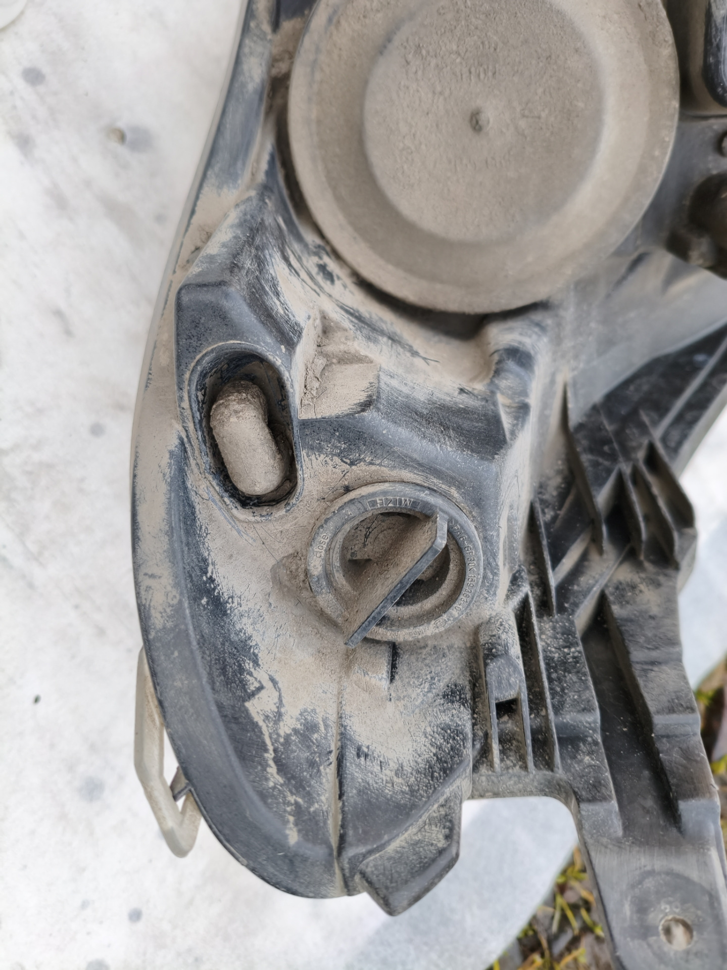

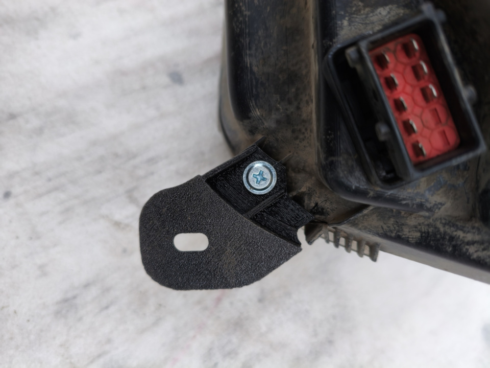

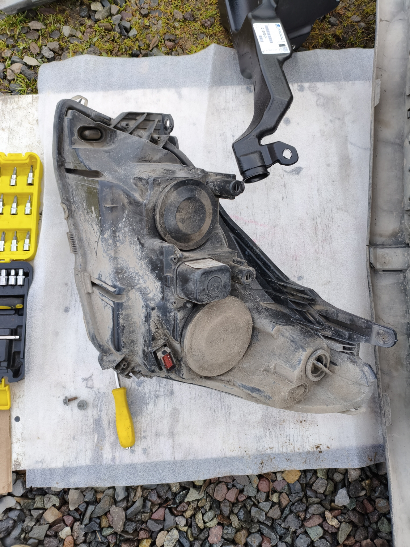

Так же заменил нижнее крепление правой фары, фару покупал новую по уценки из за крепление. Однажды подпёр бампером другую машину и крепеж совсем отошёл. Поставил новый, сел идеально, брал на озоне.

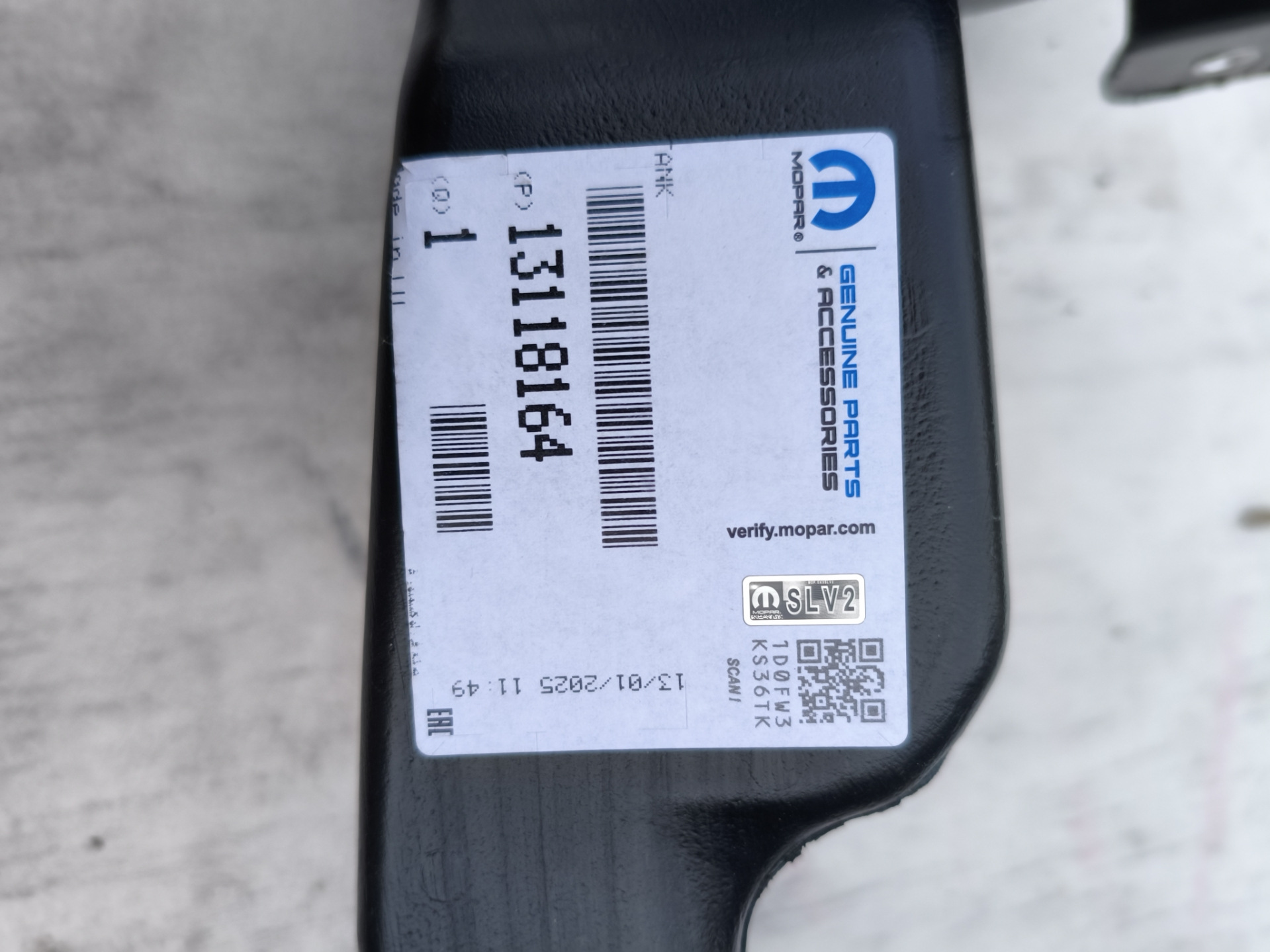

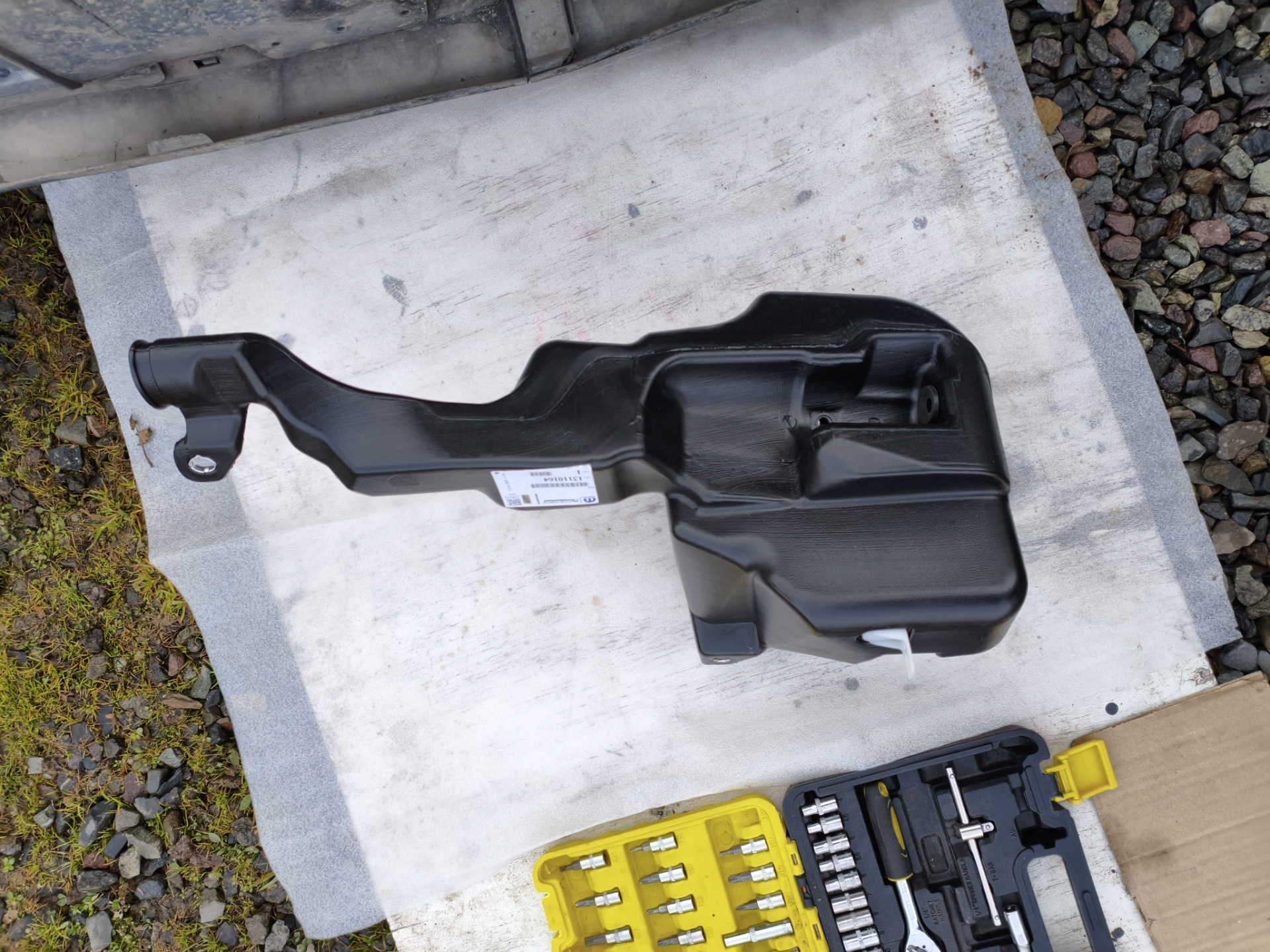

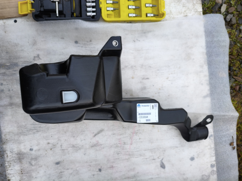

Так же решил что пора купить бачок большего объема, зима всё таки. Чувствуется как незамерзайка быстро заканчивается.
Искал бачок на разных площадках, нашёл на озоне за 1500 руб, думаю не дорого, надо брать. Вообще приехал бак, я заглушил отверстие заглушкой от ваз 2108, было у меня пару разных, это подошла идеально. На утечку не проверял. Так как решил отложить установка бачка. Ещё купил новые саморезы которые крепят подкрыльник, новые оказали чуток короче, но их длины вполне хватило, сели хорошо.

Противотуманные фары (ПТФ) Sal-man (Салман / Сал Ман) на Opel Astra H, Astra GTC H, Vectra C, Zafira B. Туманки на Опель Астра Вектра Зафира 60W моно линза.

Бачок стеклоомывателя General Motors арт. 13118164

Линза без стекла это не хорошо!
Это норм. Три года катал оптимы под галоген и теперь поставил салман 2×35w тоже линзы без стекла и проблем 0 я имею ввиду пескоструй линзы прозрачные
По городу ползать соглашусь, а когда 90% трассы то увы, у меня стекла за 8 лет отпескоструены так что мало не покажется.
Пластик? Согласен. Птф что с тремя линзами но нейм что на трассе чуть больше года и стекла мутные что смешанный цикл примерно тоже самое.
Нет, не пластик, а стекло!

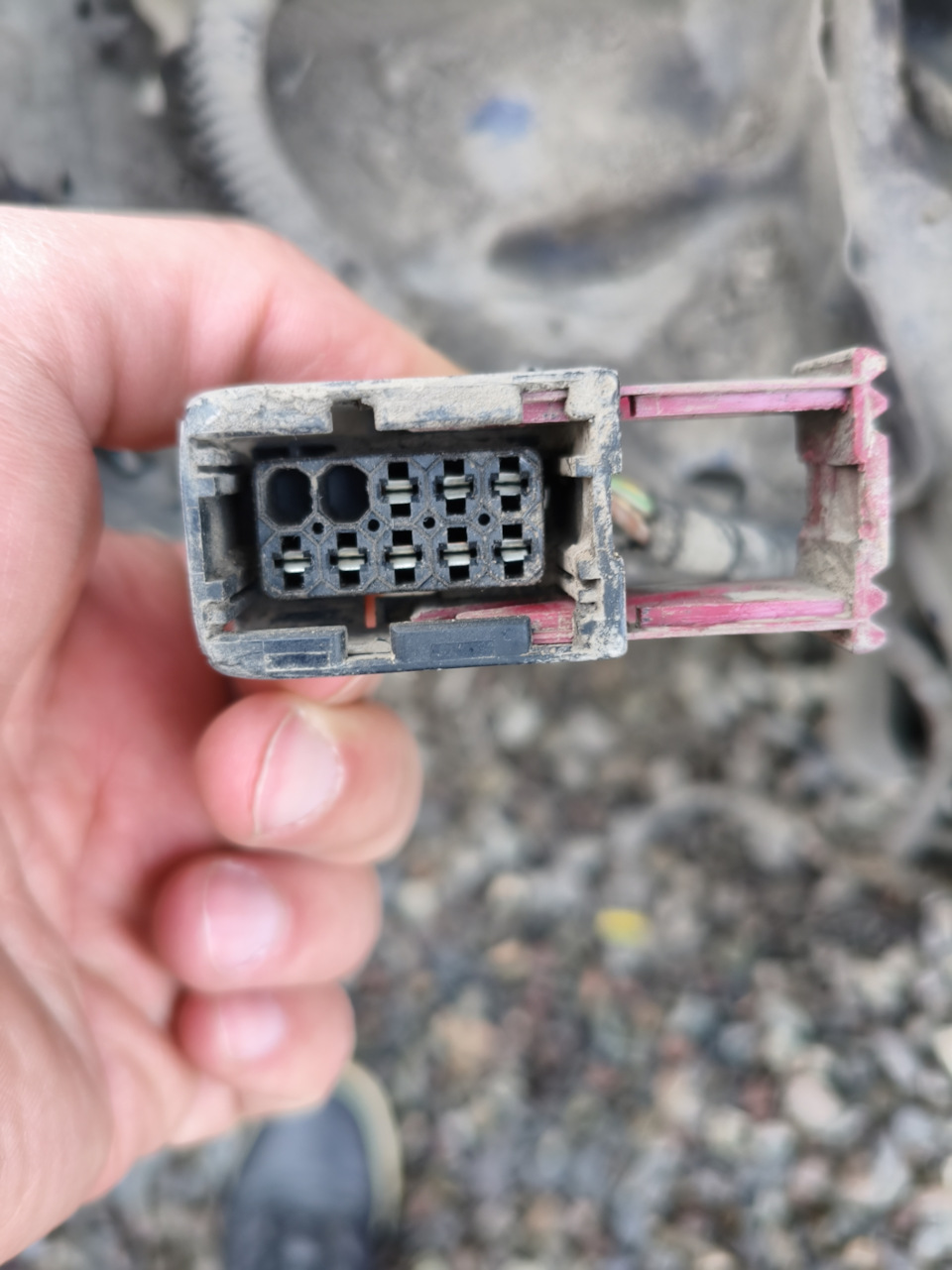

Двухрежимные загорались вразнобой по цвету?
Редко, но было, у меня не штатная проводка под ПТФ. В основном происходило если быстро переключать.
У меня и со штатной достали 😀.
Жаль, конечно, что реализация хреновая. Задумка — огонь.
А ты попробуй с паузой переключать, тогда должно всё нормально работать. Я ездил на жёлтом, при первом включении включался белый, потом переключал на жёлтый. И как правило одна не переключалась если быстро переключать. Хотя бы 2 секунды выжди и нормально будет работать.
Кажется, я перепробовал все варианты.
Но попробую, спасибо )
Попробуй загрузить багажник и сзади пассажиров посадить и снова прокатиться… Я тоже по ближнему выставил (как у тебя на фото) и месяц ездил, ни кто не моргал… А потом набрал полную машину пассажиров и началось — моргал каждый встречный, даже сварщики мне моргали))) пришлось выключить и ехать на галогене… Потом дома корректором опустил фары в самый низ и сделал границу туманок на 10 см ниже уровня ближнего… Теперь туманки метра на 3 только дорогу освещают, в принципе как и должны птф… Но на трассе на скорости от них мало толку…
Ну смотрите господа те кто настраивает птф под стг ближнего, поступок максимально ГЛУПЫЙ И КРОКОДИЛИЙ т.к ближний светит сверху вниз и в глаза не попадает, а птф настроенное под стг ближнего светит снизу вверх и никак не избежать момента попадания света в глаза встречным и зеркала попутным, а не моргали т.к к таким гражданам привыкли. Надеюсь у автора и данного комментатора найдётся пару минут почитать для чего птф и КАК ОНИ НАСТРАИВАЮТСЯ!
Скинь ссылку пожалста
ya.ru/images/touch/search…3%D0%BE%D1%81%D1%82%D1%83
Скинул ссылку на кучу противоречивых схем… Которую использовать то?
Любую кроме той что птф подводить под стг ближнего! Просто заедь туда где фары регулируют и отрегулируй птф.

Я уже опустил их вниз как выехал на дорогу, светили очень высоко. Регулировка очень простая, рукой легко достать до винта на одетом бампере.
