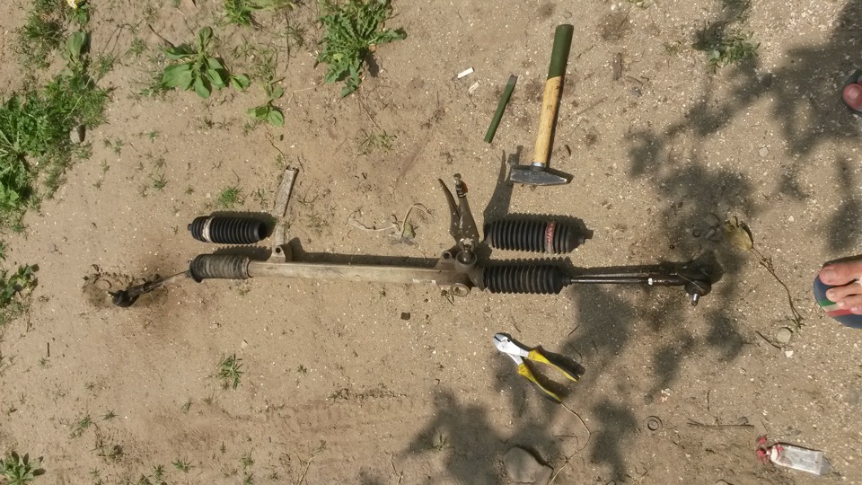

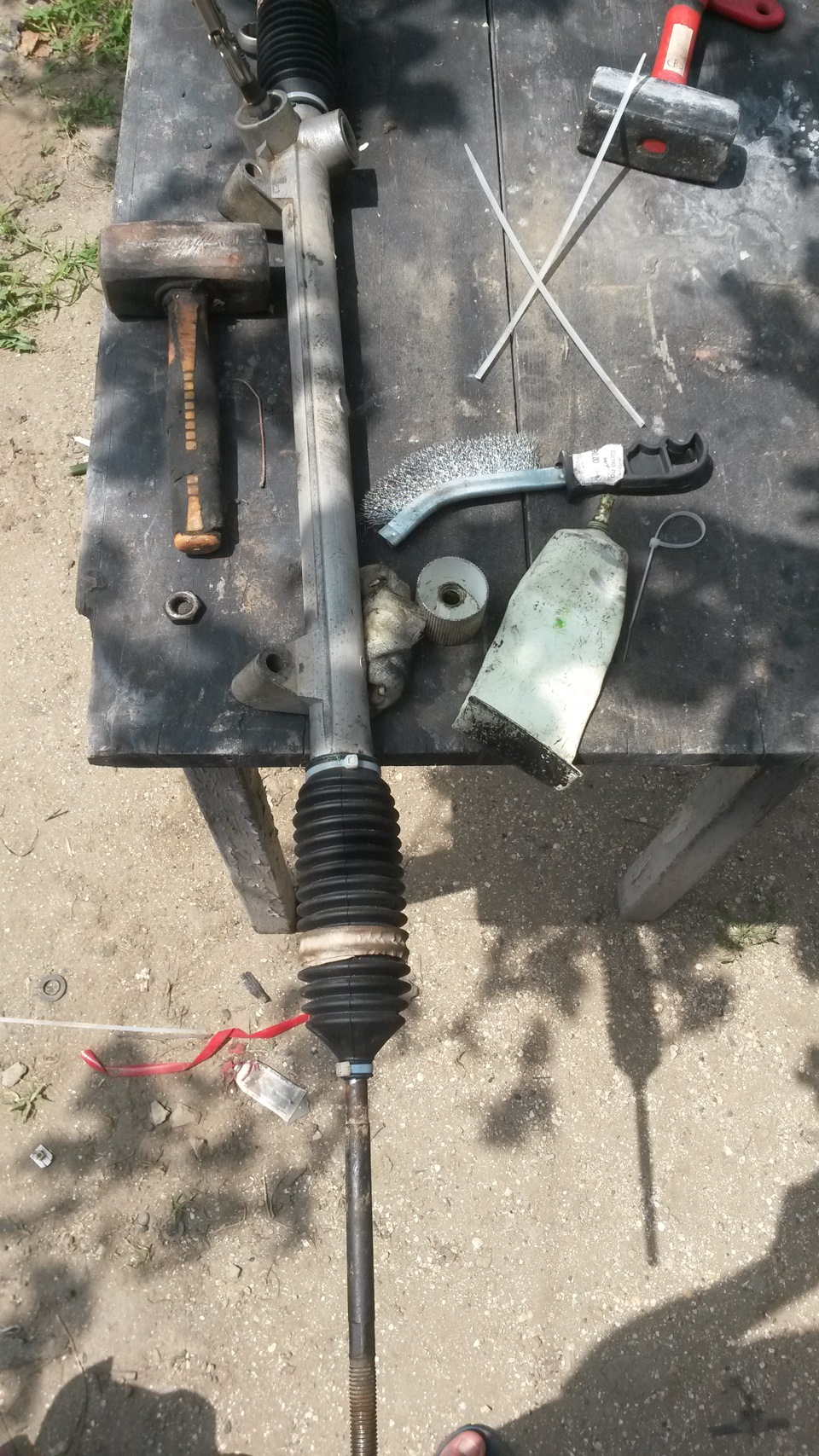

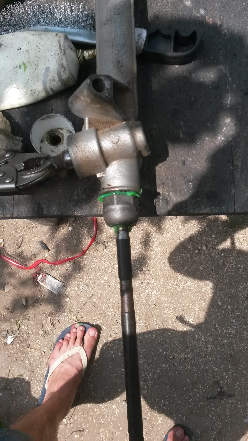

Была у меня рейка с форда 1991 г.в. она по живее моей была, вот сегодня я ее наконец то закрепил на передней балке своего форда.
тяжело самому снимать? А то мне тоже предстоит пыльники менять
Привет. Не. снимаешь наконечники (запоминая обороты) снимаешь от руля этот переходник, выкручиваешь 2 болта ключом на 17 и всё. А пыльники менять, только наконечники снимаешь.
