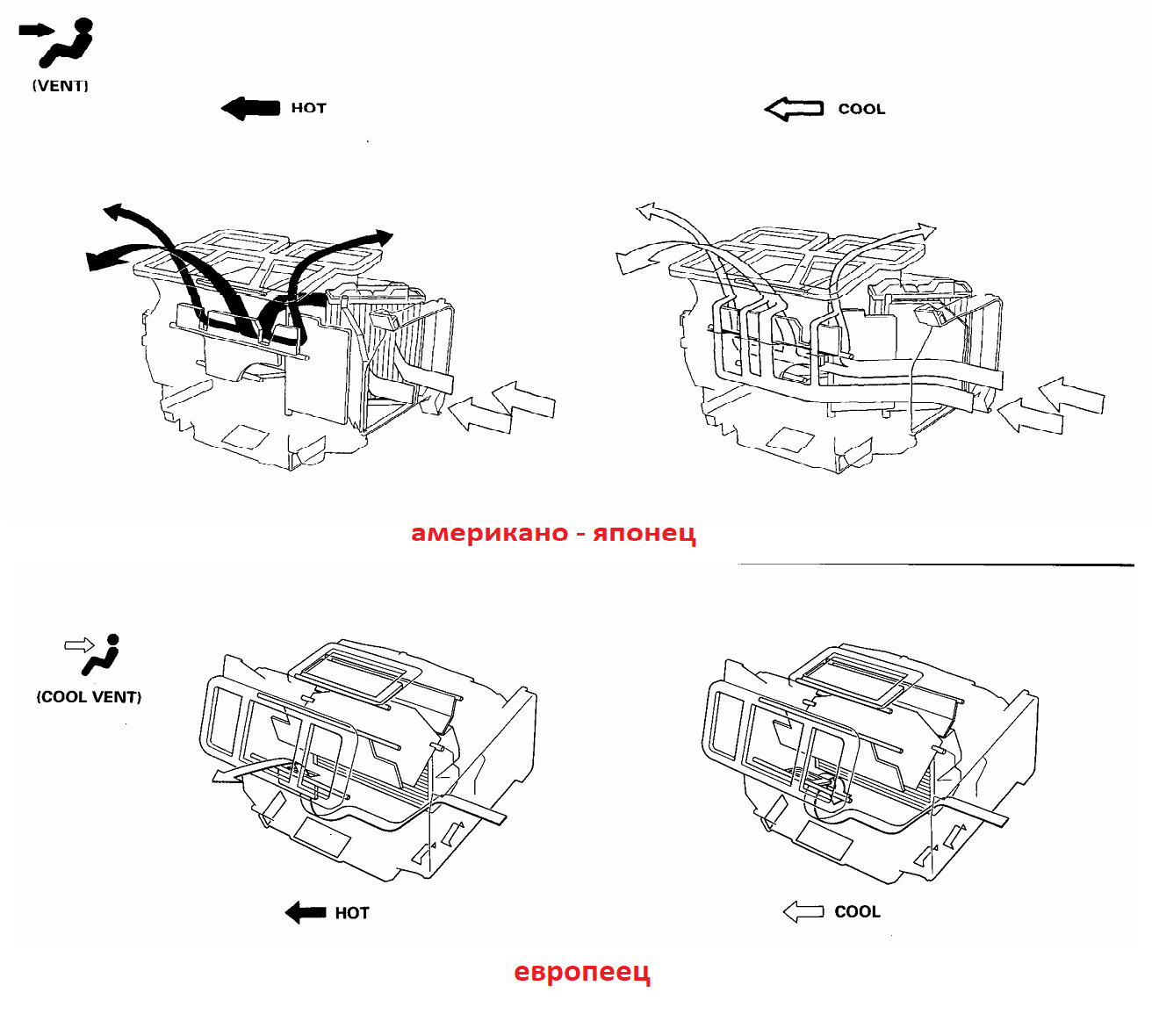

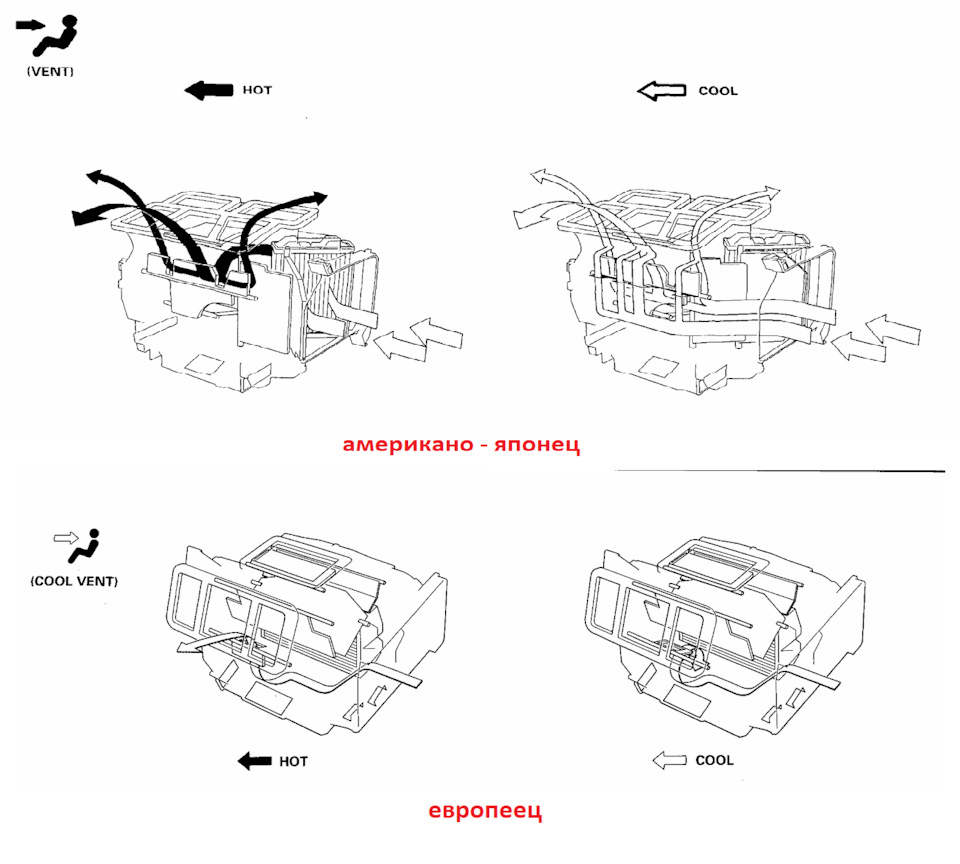

Про печки конструктивно Европеец и японец очень сильно отличаются.
В моем случае заслонку прекрасно видно при снятии блока кондиционер. Заслонка работает хорошо. Только одно но. При минимальном значении климата заслонка закрывается, при промежуточном и максимальном, полностью открывается. Толи что то с серво приводом, толи смешивается воздух где-то еще?
не на всех 5 аккордах есть салонный фильтр
печка у нас устроена так, что со среднего воздуховода хватает холодный воздух с улицы
я меня радиатор печки целиком, вместе с блоком печке и заслонками. для того чтобы реанимировать среднй воздуховод ( не на всех блоках) 5 аккорда есть 3 тросик для переключения
